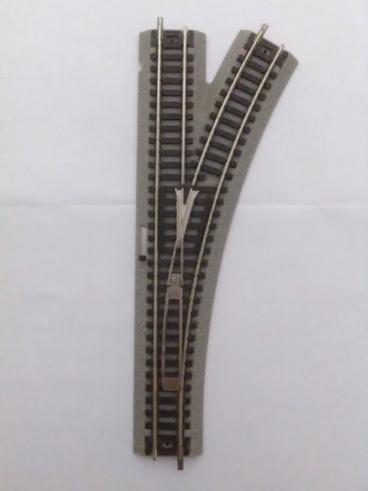

Dopo la mostra scambio di fermodellismo tenutasi una settimana fa ad Arezzo, vedendo tutti quei bellissimi plastici e nell'impossibilità di costruire un nuovo plastico, ho deciso di mettere a posto il tracciato del mio plastico in scala N a tema americano, costruito anni fa con le uscite in edicola di De Agostini.
Il tracciato, oltre ad essere stato assemblato in maniera non del tutto precisa, ha sempre dato problemi dal punto di vista della conducibilità elettrica.
Ho dovuto spesso pulirlo con la spugnetta abrasiva della Roco, perché si formava molto ossido sulle rotaie.
Altro problema più grave che ho riscontrato riguarda gli scambi: non tutti funzionano come dovrebbero, e spesso i modelli, se fatti andare ad una velocità abbastanza bassa, si "piantano" in mezzo allo scambio.
Alla mostra scambio ho acquistato una bellissima locomotiva americana 0-8-0 Rivarossi; come gli altri modelli, anch'essa si pianta nello scambio. Unica differenza che si presenta è un rumore molto basso, come una vibrazione. Sembra il classico rumore da passaggio di corrente attraverso un avvolgimento.
Non so di quale marca siano i binari; per questo allego una foto di uno dei miei scambi, nella speranza che qualcuno di voi possa darmi una mano o un consiglio sul da farsi.
Assomiglia molto ad uno scambio marca Bachmann, con alcune differenze.
Grazie. Buona serata a tutti :D

Se sono quelli della DeA per il plastico americano sono di una qualche marca sconosciuta.... almeno a me... cinesi della peggior specie, sempre secondo il sottoscritto... temo che l'unica soluzione sarebbe sostituirli ma non saprei davvero con cosa, non so quali si possano avvicinare.... potrebbero davvero essere delle brutte copie di Bachmann, nel qual caso direi che la soluzione potrebbe essere prendere i Bachmann veri... però non so i costi....

Purtroppo i binari allegati alla raccolta D&A per la ferrovia stile nord Americano sono i classici prodotti fatti in Cina o nel Est che imitano un prodotto di qualità per mantenere bassi i costi dei fascicoli quindi risalire a chi si rifanno rimane una impresa, prendono un qui e la le varie tecniche costruttive.
Rassomigliano agli Atlas vecchio stile ( senza massicciata ) ma esistono due differenze importanti gli attacchi con scarpette tipo Fleischmann e massicciata integrata dei binari Profi. Mentre mi sembra di intravvededere il classico sistema accoppiamento aghi della Marklin in scala Z.
Per il problema che ti capita le cause sono varie ad esempio aver pressato troppo con chiodini o viti il deviatoio, premendo troppo con i chiodini in base alle asole poste ai vertici delle rotaie di ingresso si può alzare il cuore provocando intoppi, basta allentare i chiodini.
Re: Scambi scala N
#4 Messaggio da v200 »
Altro punto dolente il " cuore " dato il tipo di snodo è facile avere le rotaie non ben allineate tra loro che si creano spigoli vivi. Con basse velocità questi spigoli possono fare da freno, occorre allineare le rotaie agendo sulla vite o limando le teste rotaia arrotondando le.
Non avendo motore il deviatoio ( non vedo i fili di alimentazione, a meno ché non sia integrato al interno della massicciata ma dubito ) non puo avere la bobina magnetica in tensione del attuatore il che può essere un assorbimento di corrente innescato da falsi contatti del circuito alimentazione cuore polarizzato.
Vista la scarsa qualità delle rotaie in questione tra ossidazione e deviatoi imprecisi posso consigliati di cambiare rotaie completamente, sulle rotaie non bisogna lesinare . Grazie ad esse si ha una buona circolazione ovviamente a seguito di un ottima posa.
Se vuoi rimanere in ambiente USA mantenendo la loro impostazione di tracciato ( come estetica ) le rotaie ideali sono Atlas, Bachman e Kato.
Le piu l facili da reperirsi sono Kato e Tomix ad esempio da DM Toys
