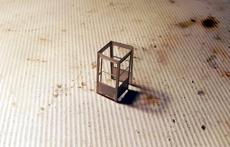

Qui sopra si vedono i tre montanti piegati a 90° mentre il quarto angolo è ancora aperto e questo determina la non ortogonalità delle pareti.

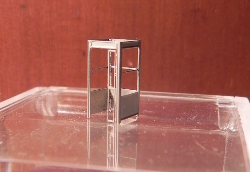

Il quarto angolo saldato.

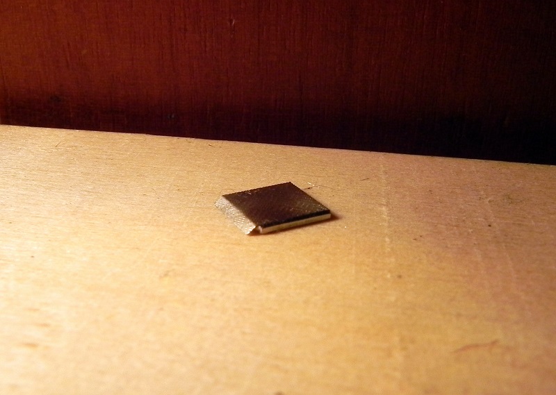

Questa è la base. Il pezzo più semplice e non ha bisogno di spiegazioni.

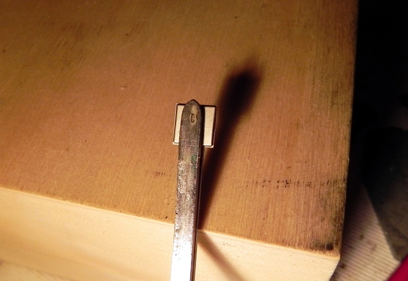

Il tetto richiede solo un po' di attenzione nella perfetta centratura dei due pezzi.
Se si pone un po' di stagno all'interno, negli angoli; scaldando tutto con un saldatore a fiamma si ottiene un fissaggio senza che si veda lo stagno all'esterno.

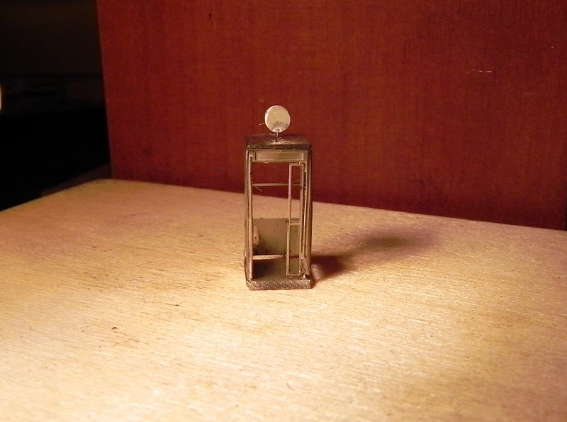

A questo punto basta fissare sul tetto il dischetto per l'insegna del telefono e la cabina è finita.
Ad ogni modo rinnovo l'invito a contattarmi per chi avesse problemi o non fossero chiare le spiegazioni.
