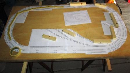

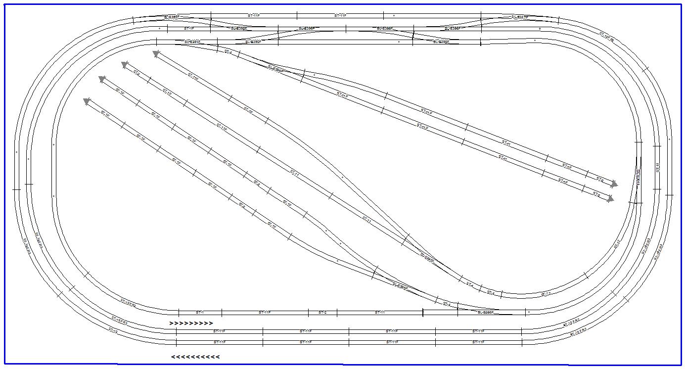

Messaggio da filipo1 » lun apr 20, 2015 4:28 pm
e mi sono scocciato mò li facciamo uscire dalle scatole
avendo un pezzo di compensato .........e ho messo in forno questo
anche seguendo i preziosi consigli di Doc. :grin: :wink:
progetti....progetti .......
sarà in dcc 130 x 73
157,69 KB
29,58 KB
mi raccomando non mi abbandonate [:I][:I] :grin: :wink:

Messaggio da MrMassy86 » lun apr 20, 2015 5:37 pm
bel progetto, in bocca al lupo per i lavori Peppe :wink: Massimiliano :cool:
Messaggi: 11640
Iscritto il: gio mag 17, 2012 1:26 pm
Età: 55
Messaggio da Egidio » lun apr 20, 2015 10:41 pm
Il progetto mi sembra molto buono e valido. Ti seguiro' negli sviluppi. Buon lavoro Peppe. Salti. Egidio. :cool:
Messaggi: 3322
Iscritto il: lun gen 23, 2012 9:12 pm
Età: 59
Messaggio da Andrew245 » lun apr 20, 2015 11:20 pm
Mi sembra un buon progetto, Peppe, portalo a termine ! Continuerò a seguirti ! :wink: :cool:
Messaggi: 1914
Iscritto il: lun mar 04, 2013 7:23 pm
Età: 19
Messaggio da Andreacaimano656 » mar apr 21, 2015 4:13 pm
Bel progetto, buon lavoro Peppe :wink:

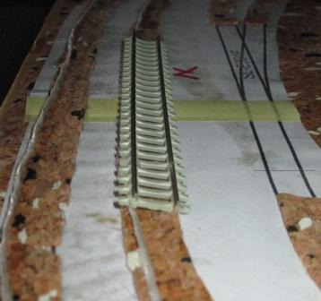

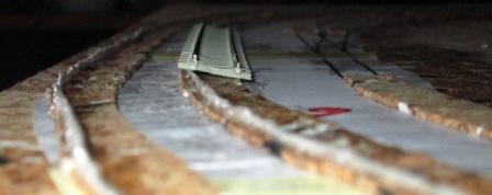

Messaggio da filipo1 » lun apr 27, 2015 6:16 am
i lavori proseguono sono in attesa dei deviatori
che ne pensate dell'inclinazione in curva delle rotaie , di quanti mm il dislivello laterale ?

Messaggio da dilan » lun apr 27, 2015 10:04 am
Ciao Peppe, così come si vede dalle foto l'inclinazione mi sembra troppo marcata, visivamente dovrebbe essere appena percepibile, secondo me non dovrebbe superare 1 mm.
