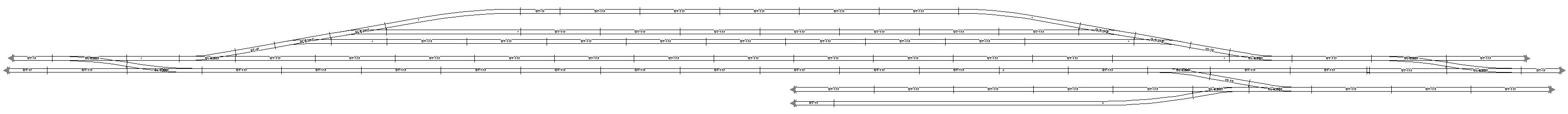

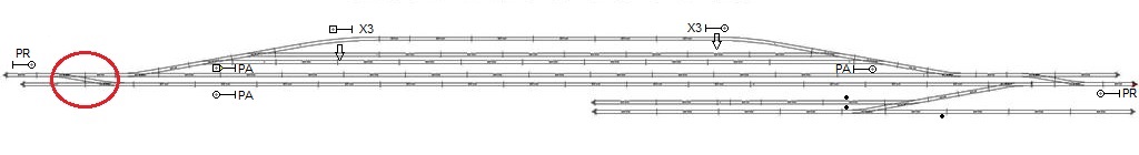

vorrei realizzare questa stazione ovviamente ho variato qualcosina in lunghezza e disposizione dei deviatori
ma il funzionamento dovrebbe essere lo stesso
su 4 moduli da 40 x 80
mi date un aiuto per :
controllo tracciato
sezionamenti
istallazione e isolamento dei deviatori peco elettrfrog
scelta dimenzioni dei deviatori, io avrei previsto lunghi all'ingresso e corti tutti gli altri
grazie

Ciao Filippo,
posso provare ad aiutarti con questo schemino; tieni conto che ho usato la tua pic che è molto piccola e le posizioni dei segnali non sono molto precise.
Stazione:
30,14 KB
Ti consiglierei come prima cosa di invertire il senso dei deviatoi cerchiati in rosso. Questo perchè avresti la possibilità di far uscire i treni anche sul lato sinistro del fascio di binari (3 superiori) sul corretto tracciato.
Non invertendoli si ritroverebbero sul binario illegale.
Per i segnali di linea ho insertio i classici di protezione e partenza più una partenza a vela quadra (perchè a destra delle rotaie) in non corretto tracciato (tabella triangolare gialla).
Nota: non invertendo i deviatoi questo tipo di partenza non potresti farla.
Nel fascio di binari superiore basta un segnale per binario posto verso l'uscita sia verso destra che verso sinistra (partenza) indicati con X3.
Per il massimo del realismo ho inserito anche 3 segnali bassi sui tronchini dello scalo per regolarne le uscite (pallini neri).
I sezionamenti vanno posti sempre prima dei segnali tenendo conto della lunghezza della loco da arrestare più un po' di spazio per l'inerzia. Per determinarli meglio ti conviene avere un tracciato definitivo, anche perchè alcuni sezionamenti andranno probabilmente banalizzati.
Per i deviatoi non conosco i peco, però posso dirti che la lunghezza o angolo di deviata, nella realtà determina la velocità massima da adottare quando impegnati in deviata e la tua previsione mi sembra corretta.
Facci sapere.
Edgardo

#4 Messaggio da filipo1 »
grazie ragazzi
la scala n
i deviatori in origine sul lato sinistro sono disposti così come tu dici
ma in questo modo il treno proveniente da sx non potra mai arrivare sul 1 binario , ma farlo è una sciocchezza?
vi posto la nuova pianta grazie ad un aiuto asn che come te aveva messo il 1 deviatore ?
lo modificherò , questa è la pianta definitiva da correggere in lunghezza per adattare i deviatori ai moduli
potresti mettere i segnali un po' più chiari .... nel reale sul 4 binario c'è anche delle vele su tralicci da entrambi i lati
"scusa ma sono ancora un po' ignorantello"
99,32 KB

#5 Messaggio da filipo1 »
ho modificato dovrei aggiungere uno scambio inglese ma credo che non lo farò
quindi questo dovrebbe essere il definitivo
mi potresti spiegare perchè non utilizzare gli scambi corti ?
ma usare i medi ? in questo modo perdo lo spazio di due vagoni a binario.
grazie

Mi accodo ai complimenti di Egidio perchè il tracciato della stazione è molto bello ed interessante :smile:
Vorrei spezzare una lancia in merito alle stazioni in generale e alla loro progettazione.
Una stazione è sempre un grattacapo e nel nostro hobby è sempre difficile trovare una soluzione che possa soddisfare le esigenze di circolazione che uno si prefigge di adottare.
Filippo, le domande che ti poni sono lecite e condivisibili. Che tipo di deviaoi usare? Il tracciato può soddisfare le mie esigenze? Come farò a gestire la stazione?
Tutto questo dipende da molti fattori, in particolare dal più importante che è il regolamento segnali.
Questa mia ultima affermazione è più per i puristi che vogliono fare un impianto in pena regola, tuttavia, non sempre la realtà può coincidere col modellismo e qualche volta può capitare di non essere in grado di soddisfare a pieno i requisiti richiesti.
Poco male, si fa quel che si può cercando di ottimizzare al massimo l'impianto.
Il tuo ultimo schema pubblicato mi sembra ottimo e per i deviatoi, se hai problemi di spazio usa pure quelli corti, sempre deviatoi sono :wink:
Non so se hai usato Scarm per il progetto della stazione, ma se così fosse puoi pubblicare il file?
In questo modo possiamo cercare ottimizzare al meglio l'impianto e trovare soluzioni in merito.
Edgardo

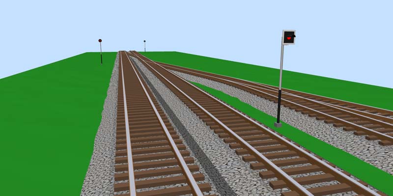

Ho messo mano al file scarm che hai postato aggiungendo 5 segnali.
per ora solo sui binari principali, cioè l'1 ed il 2.
Qui il file da scaricare:
staz pozz.zip (3,19 KB)
Dagli un'occhiata col 3D; i segnali dovrebbero essere già presenti nelle librerie di scarm.
Per semplificare il lavoro ho fatto degli snapshot che puoi vedere qui sotto.
Segnale di protezione del binario 1:
43,75 KB
Questo segnale è posto sul lato sinistro del tracciato e serve a proteggere la stazione sul binario numero 2 prima dei deviatoi. E' a sinistra del binario, quindi a vela tonda.

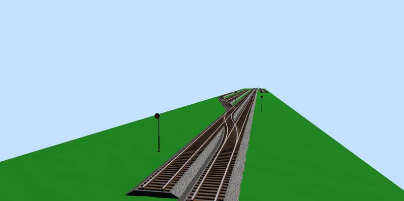

Segnale di partenza dal binario 2:
73,76 KB
Segnale posto sempre sul lato sinistro del tracciato, ma sul binario 1 e serve per dare la partenza di un treno dopo che ha effettuato l'incarrozzamento o la sosta in stazione. A vela tonda in quanto a sinistra del binario.

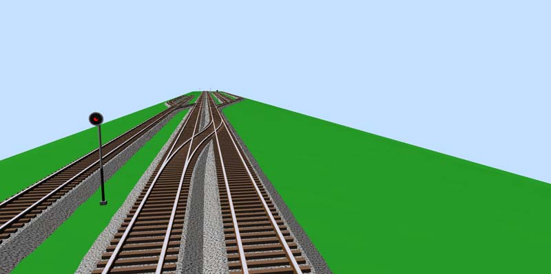

Segnale di protezione del binario 2:
28,79 KB
Qui siamo sul lato destro del tracciato con il segnale di protezione di stazione sul binario numero 1. Anch'esso a sinistra del binario, quindi a vela tonda. Sempre posizionato prima dei deviatoi.

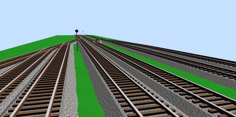

Partenza in non corretto tracciato dal binario numero 2:
54,99 KB
Ultimo segnale a vela quadra, in quanto è posizionato a destra del binario numero 2. Esso indica una partenza in non corretto tracciato di un treno che è stato ricevuto in stazione tramite la deviata, cioè i deviatoi posti sul lato destro del tracciato.
