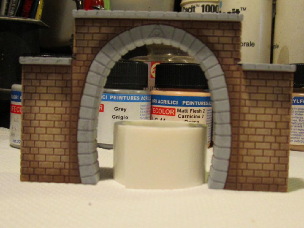

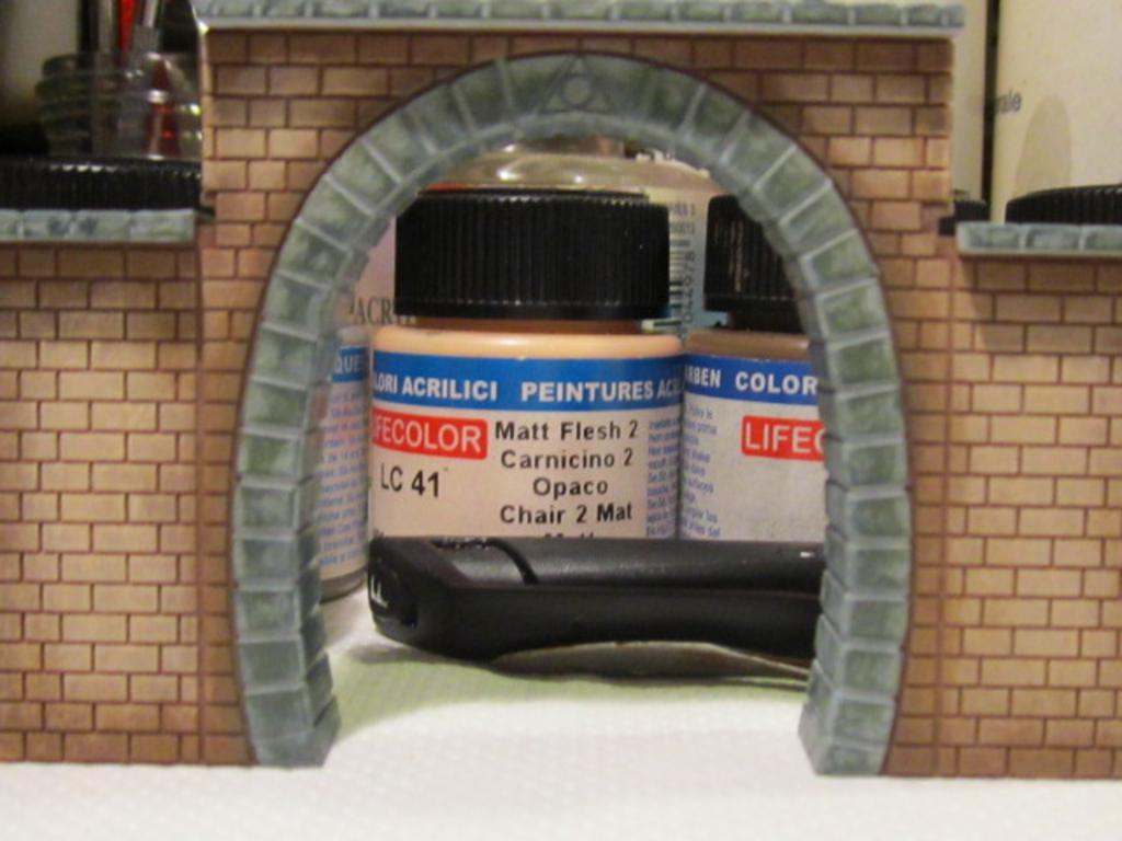

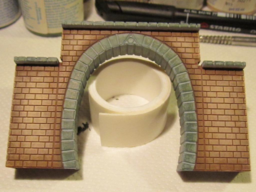

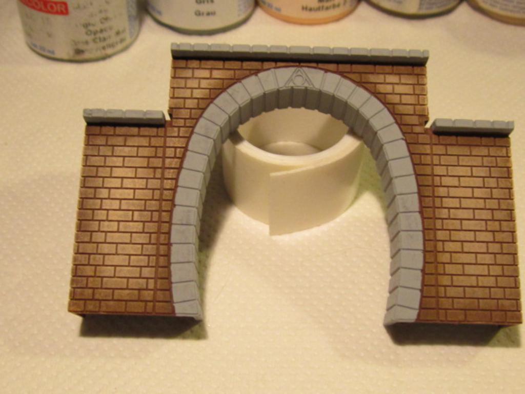

Mano di grigio per il fondo sui blocchi in pietra del portale e parte superiore.
85,06 KB
79,48 KB
81,97 KB
Messaggi: 15758
#952 Messaggio da MrMassy86 »
Davvero bello questo portale cosi rielaborato :wink:
Personalmente mi piaceva anche con le pietre rosse :cool:
#953 Messaggio da v200 »
Si anche con le pietre rossastre non è male ma alla fine si perde il dettaglio avente un colore unico predominante :wink:
Si può variare giocando sul nero, giallo e arancio ma per chi non è pratico sono colori ostici da sfumare :smile: :wink:

#955 Messaggio da v200 »
:smile: Grazie Francesco,
Sto variando un po di colori per far capire come colorare i vari manufatti, cercando tinte facilmente utilizzabili.

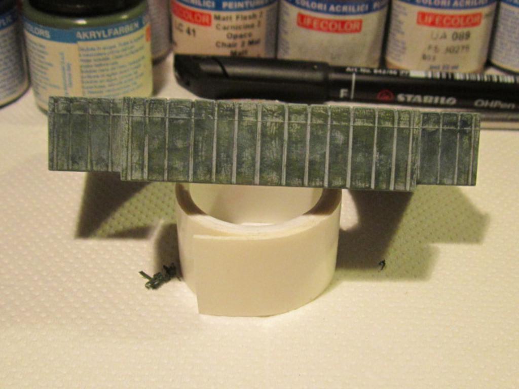

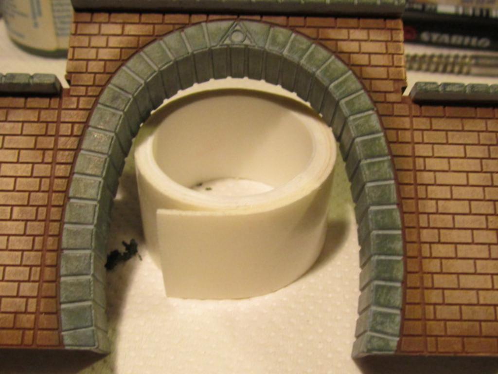

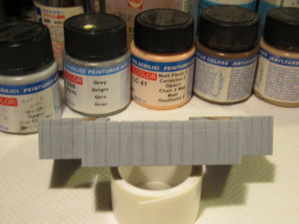

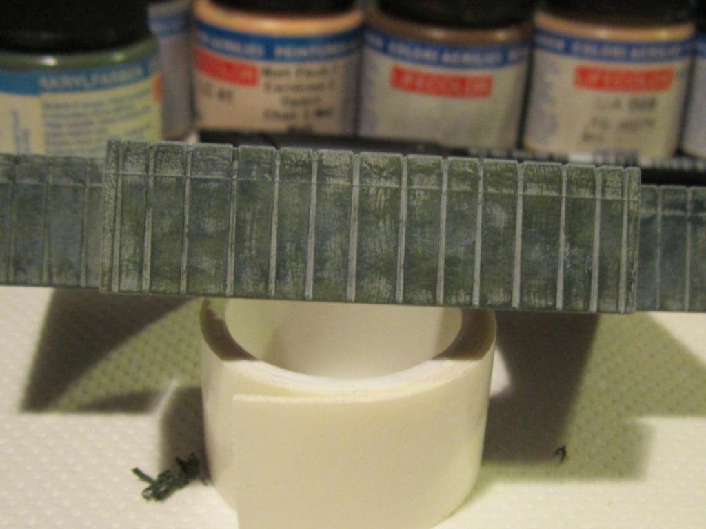

Per le parti in pietra utilizziamo solo tre colori:
grigio chiaro base e passaggio finale per armonizzare un po i colori e evidenziare gli spigoli.
Verde militare opaco e blu notte militare opaco per le venature delle pietre.
iniziamo con una mano di grigio poi passiamo con la tecnica dello spazzolamento il verde e il blu, quindi per finire un po di grigio per ammorbidire i due colori delle venature.
Alla fine passeremo il solito filtro e ritocchiamo qualche dettaglio.

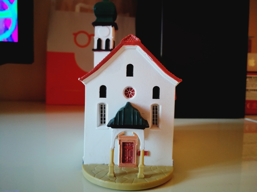

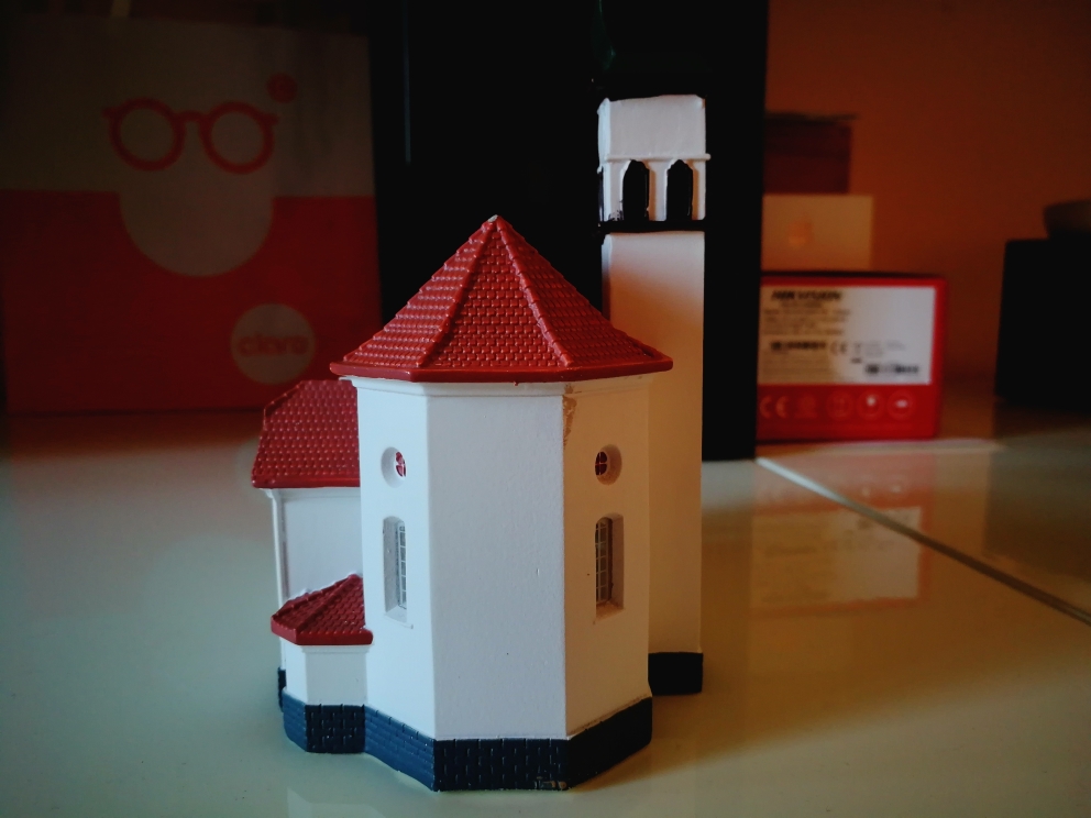

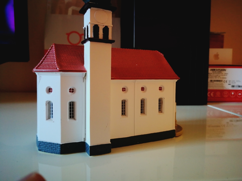

Io ho ho incollato campanile e vetri, ho volutamente tralasciato l'incollaggio dei quadranti dell'orologio e la croce in punta, ho dovuto lavorare un po con la limetta per raddrizzare le aperture delle finestre, come si può notare dalle foto la tinteggiatura è molto approssimata, parecchie sbavature e varie imperfezioni rendono il modello poco reale, in rete ho trovato qualche immagine della vera chiesa e appena troverò pazienza e tempo cercherò di dargli una sembianza più simile al vero :smile:

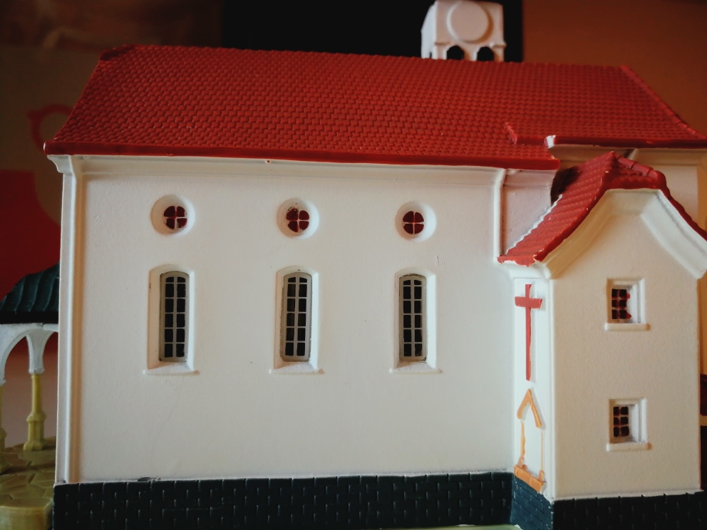

Nel campanile dalla parte posteriore non c'è l'orologio, come puoi vedere dall'immagine

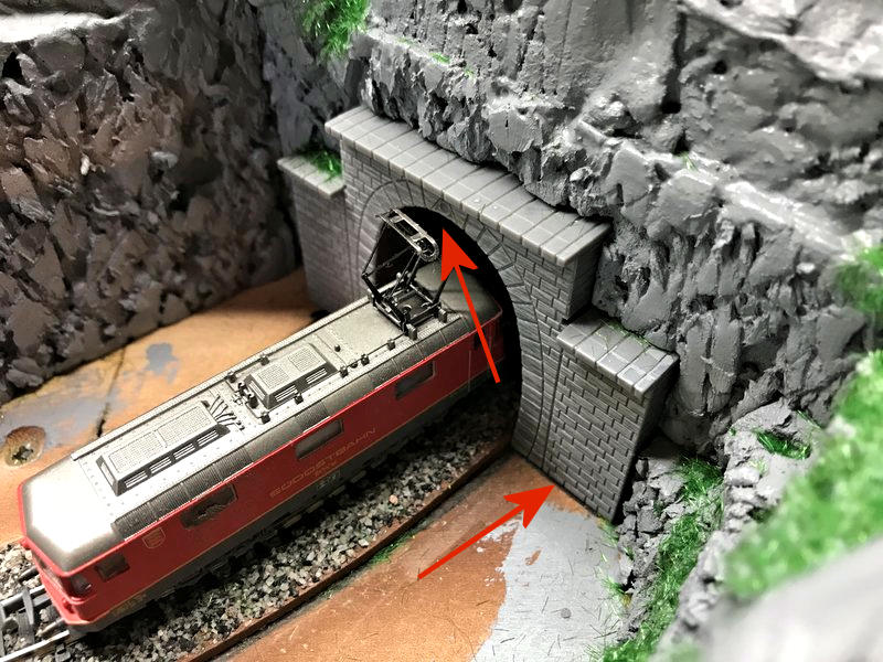

Si era parlato alcuni post indietro del posizionamento del portale della galleria, sul forum tedesco hanno sollevato il problema, come si nota dalla foto
la loco con il pantografo alzato, se si posizionano i portali a filo della base di legno va a toccare, per cui è consigliabile alzare i portali della necessaria misura per non toccare, altrimenti occorre girare col pantograto abbassato oppure bloccato ad una certa altezza, questo problema non esiste se per caso si opta ad inserire la linea aerea
#975 Messaggio da v200 »
Solitamente alzo il manufatto un paio di mm più in alto del estensione pantografo, esteticamente però il pantografo si allunga troppo meglio togliere la molla o incollare un sottile filo di nailon per la pesca in modo di abbassarlo.
La seconda indicazione da i migliori risultati estetici, come ho detto in questi casi volendo mettere la catenaria o i pali ( le mensole reggi filo ) conviene rialzare portali,ponti e pali catenaria di un paio di mm oltre la sagoma massima.
Oltre al incastrarsi dello strisciante per il contatto del pantografo, un altro danno subdolo avviene con una catenaria in posizione fissa mediana che può in alcuni casi creare un solco con lo sfregamento sullo strisciante.( in alcuni casi, rari fortunatamente vi è stato il taglio dello strisciante con vecchie catenarie )
Sia per il problema di incastri e difficoltà a pulire i binari oltre a prendere i rotabili sviati in N non conviene molto posizionare la catenaria.
Se proprio lo si vuole fare meglio un filo elastico della SBM che causa molti meno danni.
