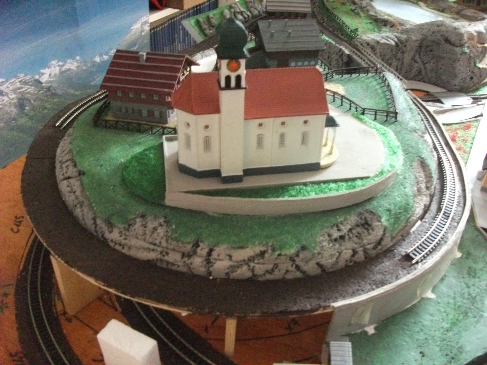

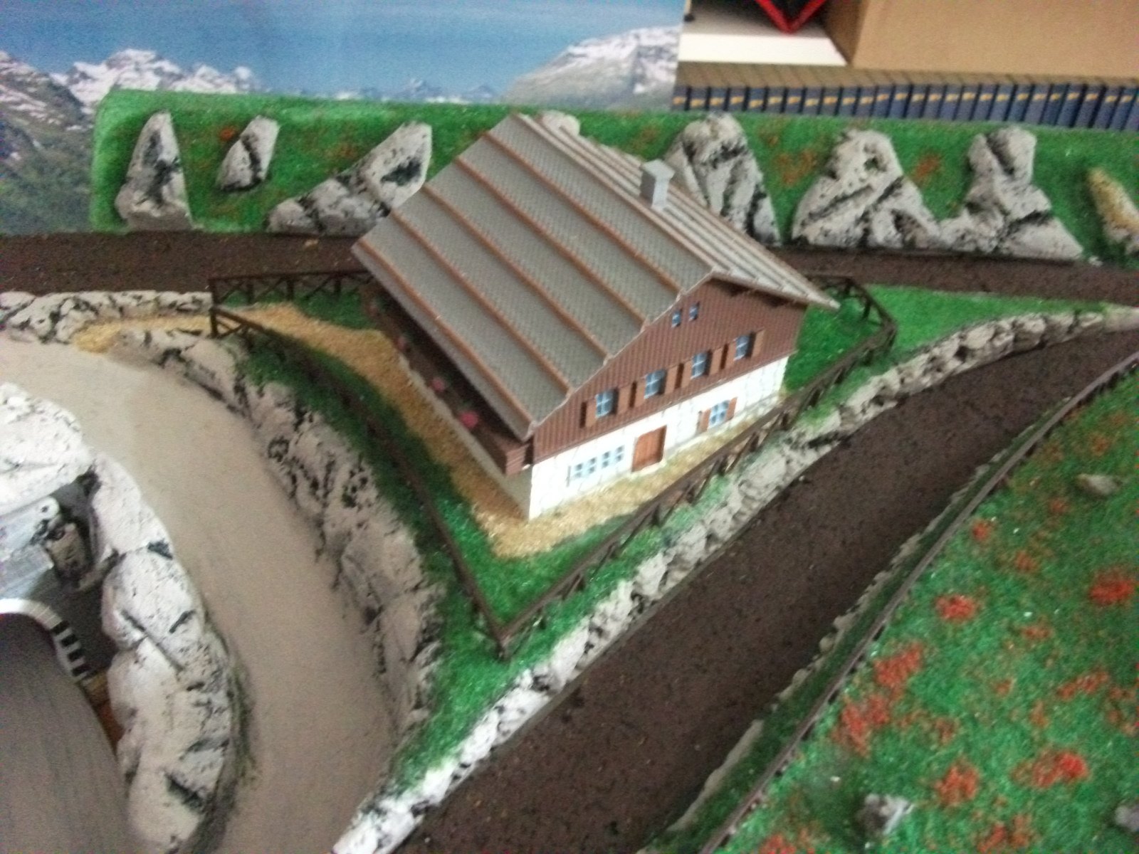

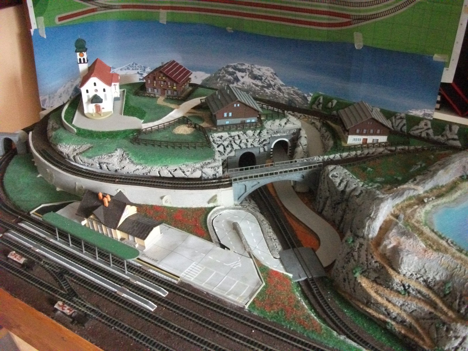

I lavori proseguono con l'aggiunta di qualche particolare.
Ora sto pensando di fissare i binari sotto le due alture (sono amovibili) e posare il ballast agli imbocchi delle gallerie.
Tutto il tratto che passa nelle gallerie è completo di binari e non ho avuto problemi di chiusura, non essendo stati fissati in precedenza, si può giostrare nei tratti in curva, stringendole od allargandole leggermente, senza ricorrere a tagli o giunture, sempre sconsigliate, tutte le scarpette combaciano fra di loro al millimetro.

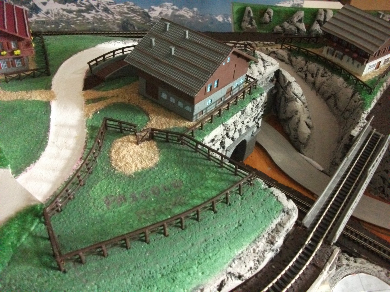

A mio gusto personale avrei fatto una recensione diversa alle case, magari un muretto e lo steccato solo sul frontale, però ripeto è più un gusto mio [101]
Massimiliano
#806 Messaggio da Excalibur »
Non so Massimiliano se tu possa aver ragione o meno, ma ho considerato che trattandosi di baite di montagna, viene sfruttato molto il legname dove abbonda e meno il cemento che deve essere importato. [101]

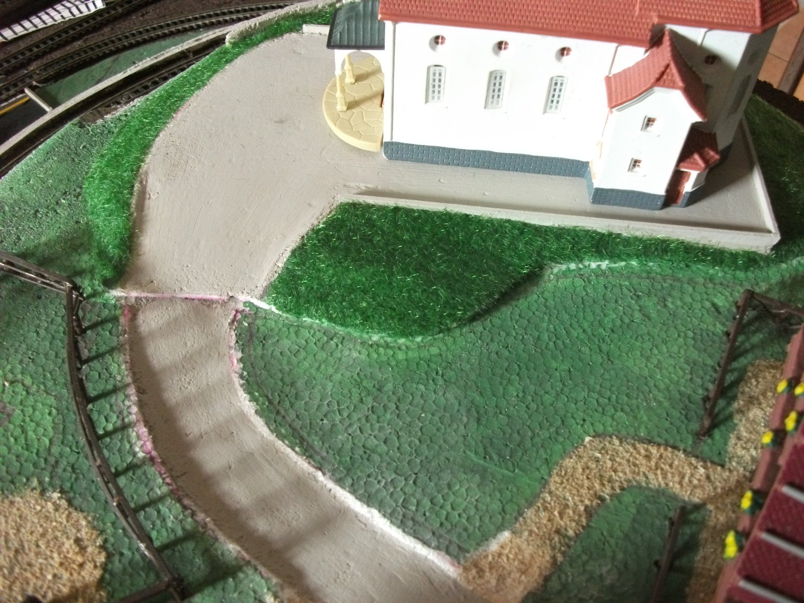

Sto seminando l'erbetta qua e là, nei punti definitivi e mi sto accorgendo che gran parte dei filetti che la compongono rimangono dritti senza trattamento elettrostatico.
E' una mia impressione ? [101]
Ho letto da qualche parte che sarebbe sconsigliato adottare il trattamento elettrostatico in questo specifico allestimento, in quanto si verrebbe ad ottenere un prato con l'altezza dell'erbetta fuori scala.
Vero ?

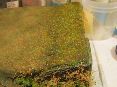

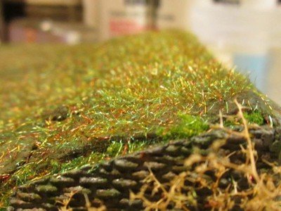

Dipende molto dalla misura dei fili, se provi con i più corti non ti crea un altezza eccessiva ho provato in Z è non ho avuto risultati fuori scala.
Qui l'esempio

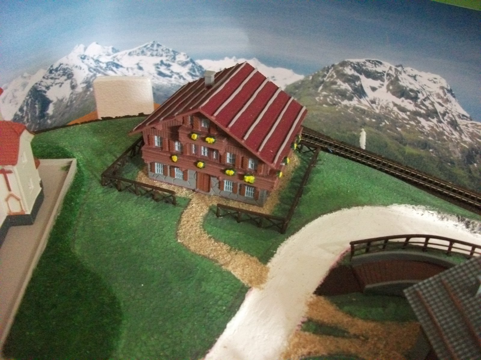

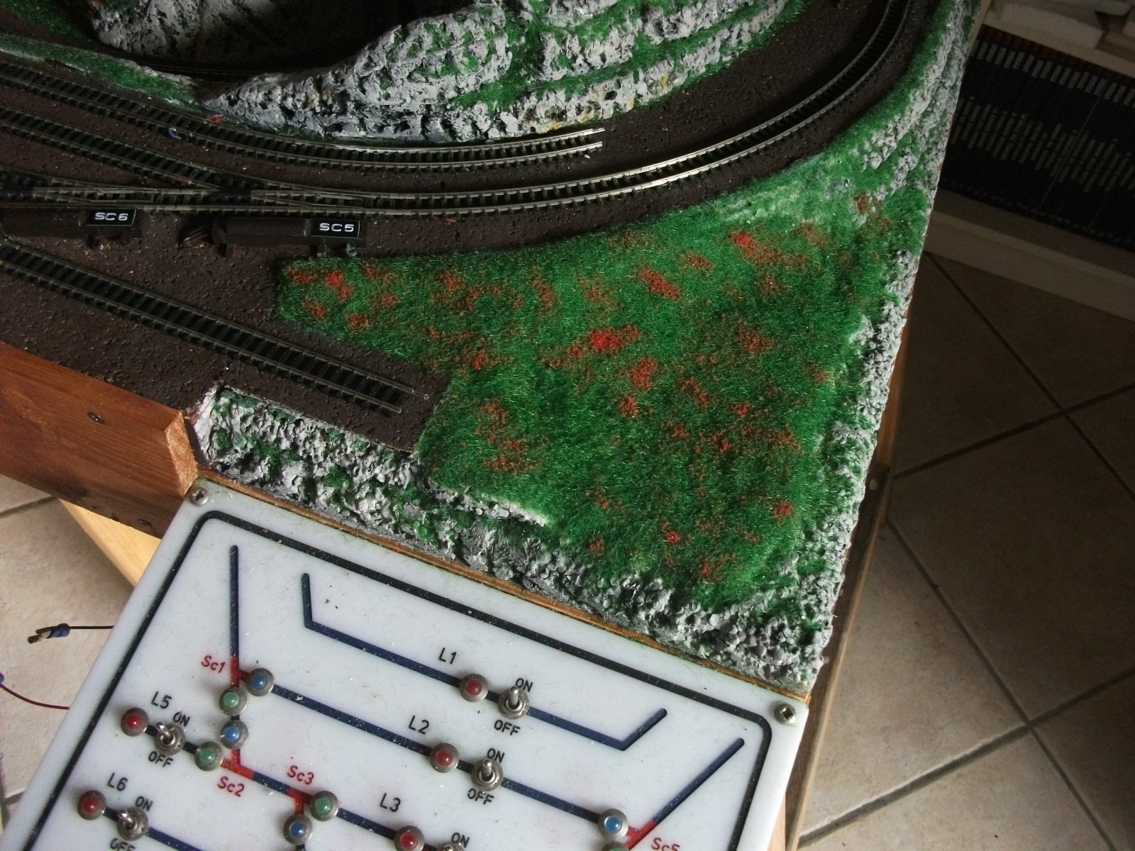

Sto usando l'erbetta fornita dalla DeA, ma sembra che vada bene, perchè anche Francesco sta usando la stessa e non sembra affatto fuori scala.
A proposito di erbetta, la DeA consiglia di trattarla con trasparente opaco per fissare il tutto, una volta sparsa anche quella rossa.
Ho operato il tal senso, ma l'effetto ottenuto non mi piace, diventa tutto molto scuro e poco brillante, a differenza invece dell'erbetta non trattata che appare di un tono più acceso e vivo.
La prima foto mostra l'erba trattata con trasparente opaco, la seconda non trattata.
Nelle foto si nota poco la differenza, ma dal vivo risalta di più.

Sto osservando nuovamente la tua foto della fattoria Francesco ed ho l'impressione che, una volta posizionato il trattore, ti rimanga ben poco spazio da dedicare al pascolo degli animali.
Prendi in considerazione il caso di scambiare di posizione la fattoria con lo chalet, come ho fatto io, mi sembra una soluzione più plausibile.

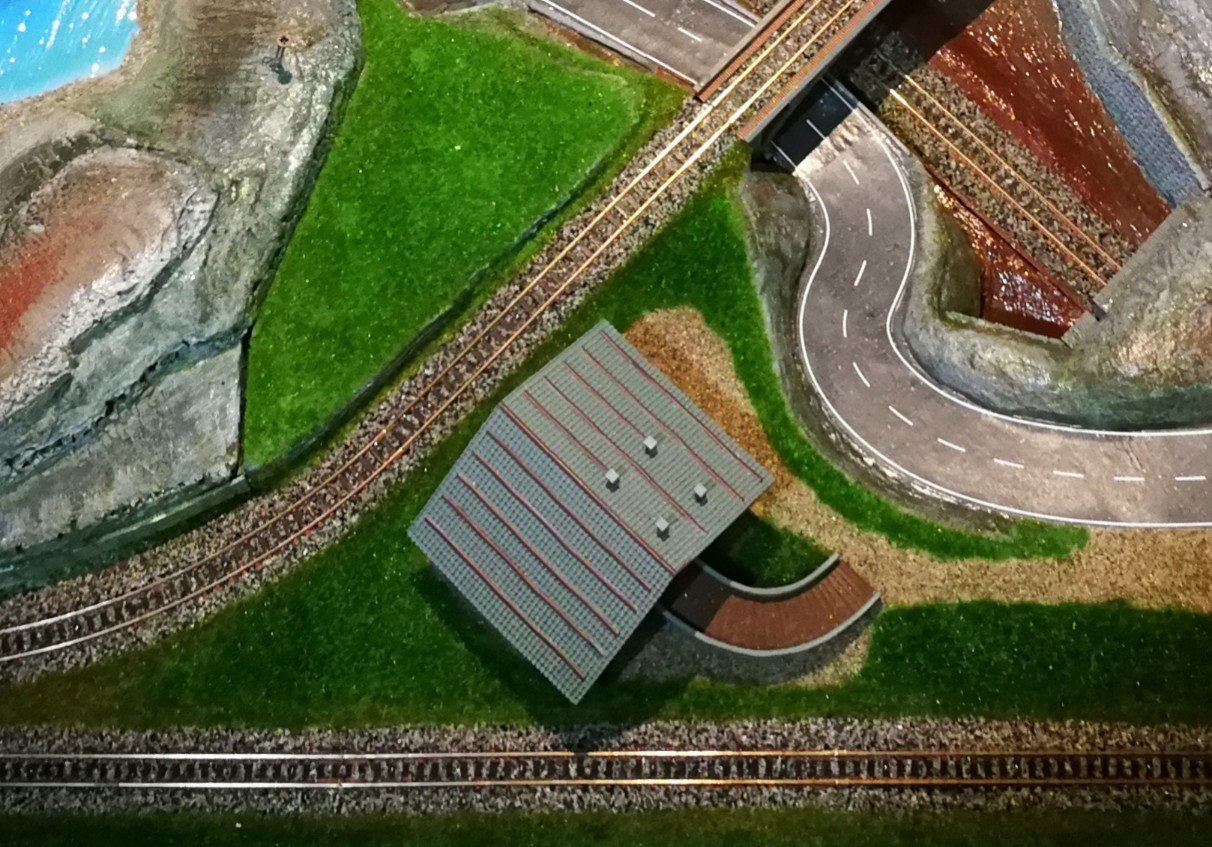

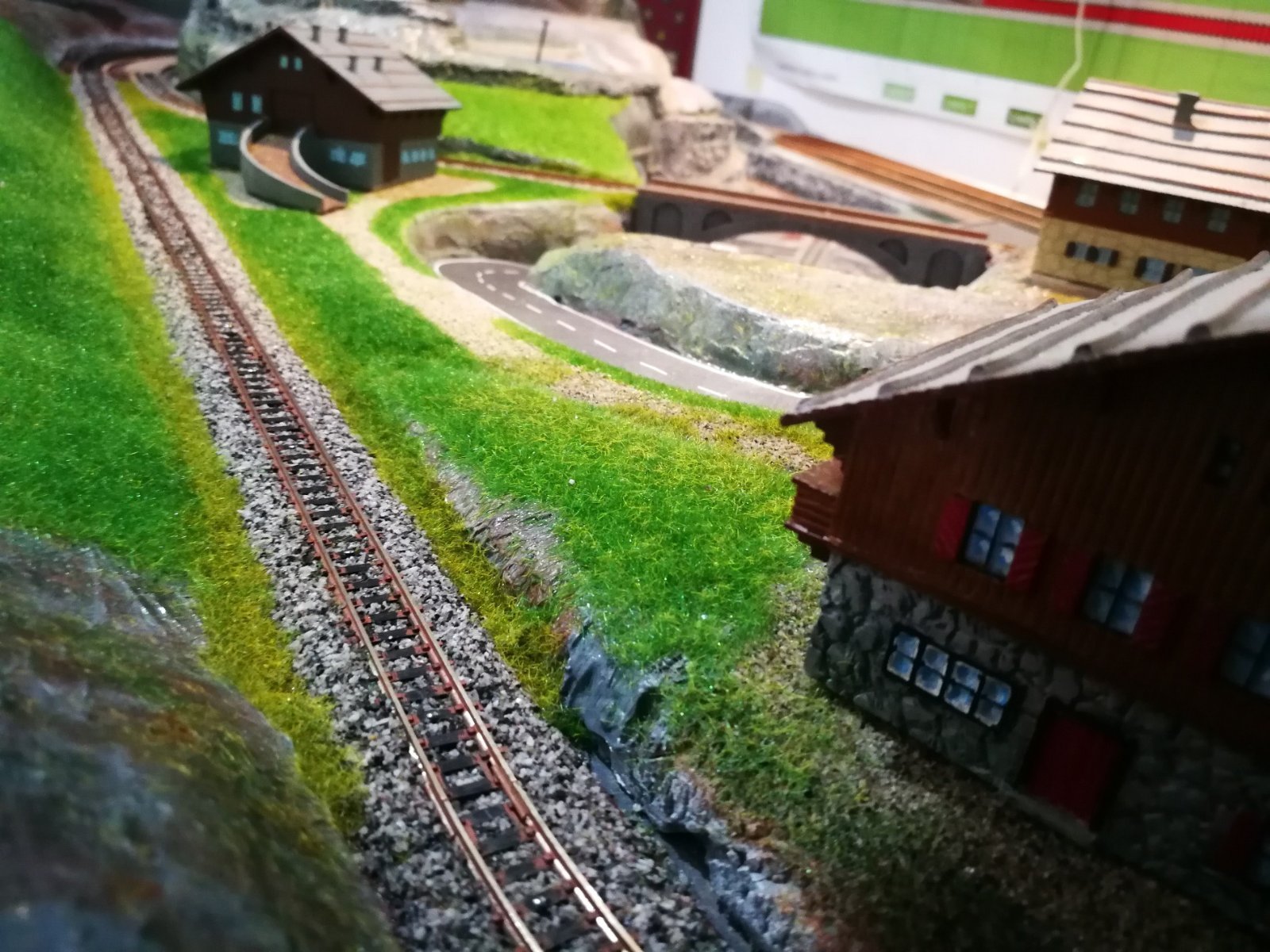

Qui si vede la zona destinata al pascolo

La cosa strana è che non sia stato previsto nessun ostacolo, o recinzione affinché gli animali non invadano la ferrovia o precipitino nella strada sottostante la fattoria, forse le mucche svizzere sono più intelligenti ed accorte delle nostre................

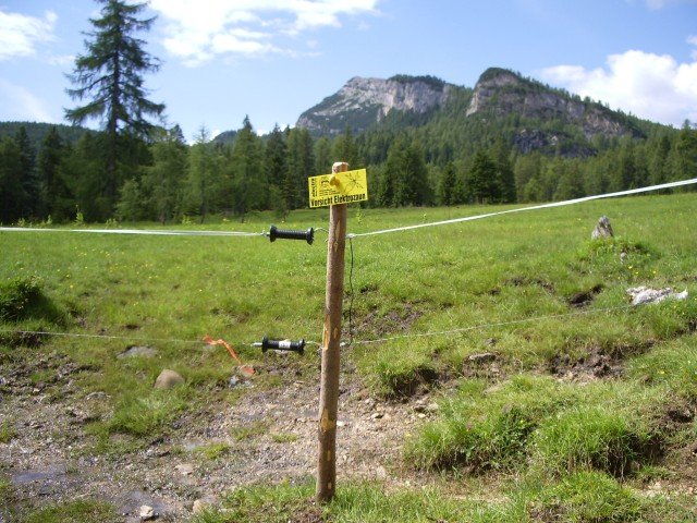

No Alceo... non sono più intelligenti, se guardi bene c'è la recinzione elettrificata, è in bassa tensione ma gli animali sono molto più sensibili degli umani e questo basta per tenerli all'interno del recinto, raramente si trovano recinti per bestiame realizzati con steccati o palificazioni fisse

FraPis ha scritto: martedì 23 ottobre 2018, 21:46 No Alceo... non sono più intelligenti, se guardi bene c'è la recinzione elettrificata, è in bassa tensione ma gli animali sono molto più sensibili degli umani e questo basta per tenerli all'interno del recinto, raramente si trovano recinti per bestiame realizzati con steccati o palificazioni fisse
Conosco questo tipo di recinzione, qui da noi molti Agriturismo che hanno pascoli per cavalli hanno adottato giusto appunto questo sistema, che è pur sempre una recinzione, gli animali non possono essere lasciati liberi di andare dove gli pare.

PS : d'accordo che utilizzo gli occhiali, ma dalla foto che ho postato in precedenza non vedo nessun tipo di recinzione, ma tutta zona libera intorno alla fattoria, fino alla zona dello chalet

Alceo, se intendi la foto del mio plastico al momento non troverai nessuna recinzione/steccato ecc., sono particolari che metterò più avanti, dopo aver terminato con le opere primarie, ma al momento non si corre alcun pericolo visto che non ci sono neanche treni che passano e animali che attraversano :mrgreen:
