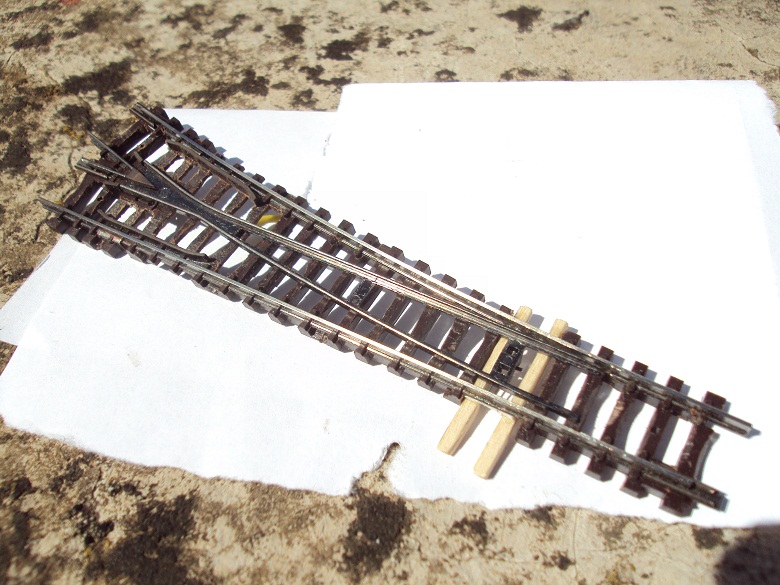

Ecco una foto decente dello scambio e del binario flessibile modificati:
191,53 KB
182,61 KB

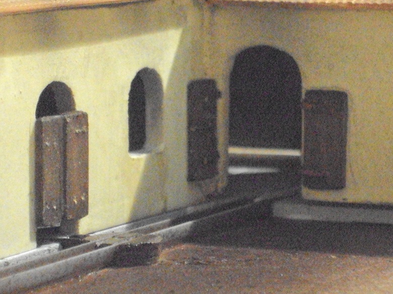

Riguardo ai raggi di curvatura stretti, nella fonderia c'erano; infatti lo scartamento era maggiorato a 1,442 invece del nominale a 1,435, appunto per favorire ad esempio le vaporiere tre assi nelle deviate..
Che ne pensate, posso usarli?

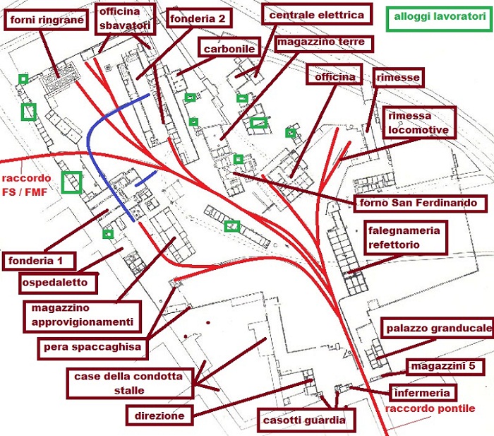

Ecco una piantina che vi fà capire meglio la disposizione degli edifici:
230,49 KB
La linea rossa è la ferrovia a scartamento 1,442 mt.
Quella blu invece, a "scartamento toscano" 1,115 mt; oltre quella segnata ci sono altri pezzetti che vi illustrerò poi, come tutte le fitte linee decaville 0,90 mt che servivano i vari stabili.

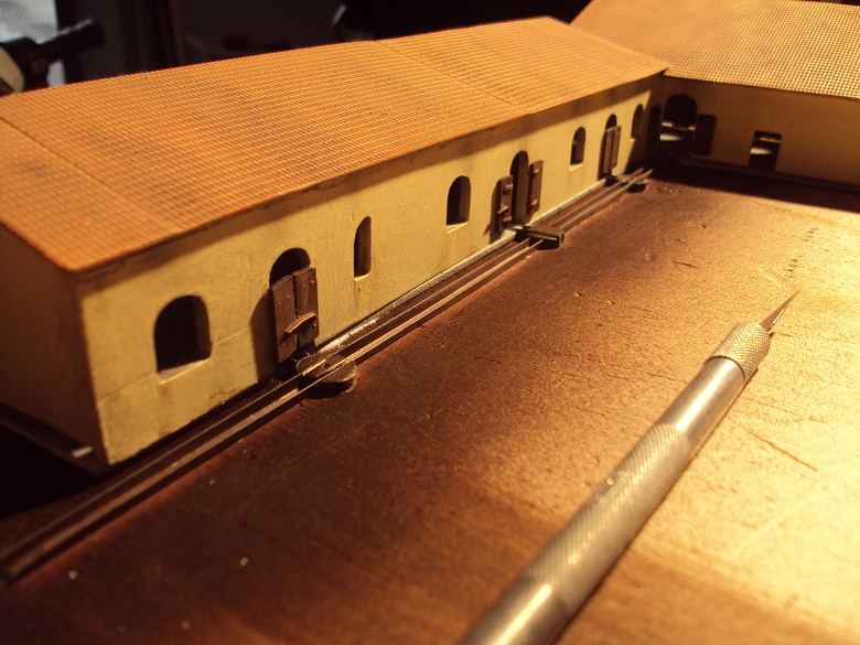

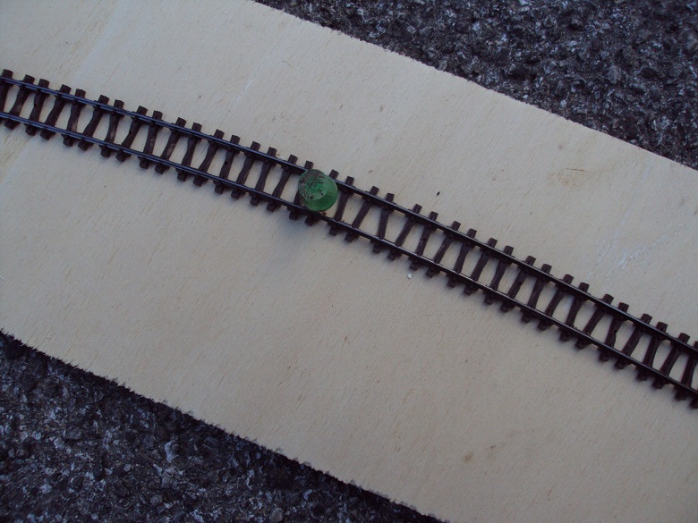

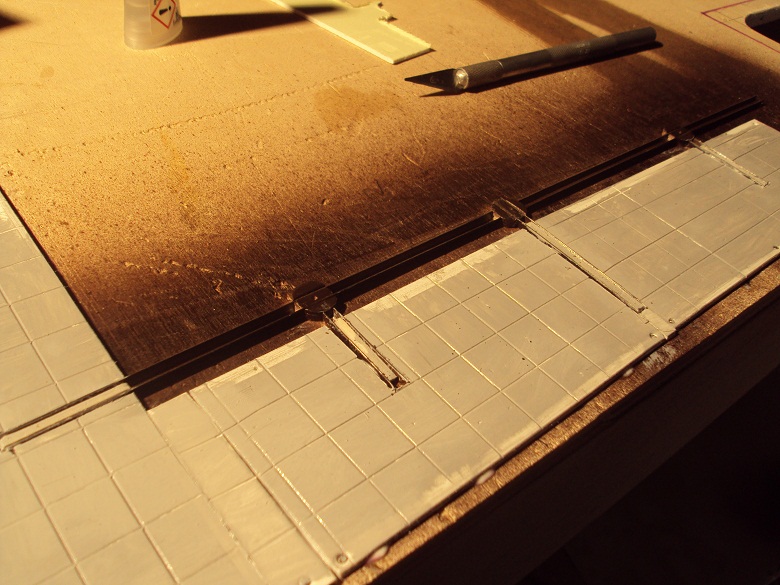

Ho provato ad autocostruire le linee decauville con stecche di ombrello e forex.
Le linee saranno interrate e si vedrà perciò solamente il piano del ferro e le piattaforme rotanti:
165,26 KB
239,87 KB
189,14 KB
192,22 KB
ed infine un immagine un pò sfocata:
214,23 KB

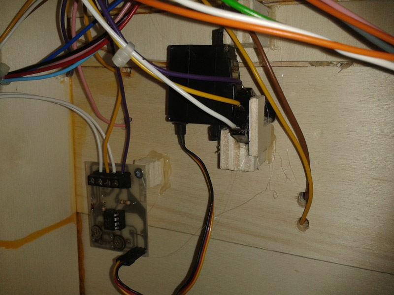

Ciao massimo, complimenti per l'avanzamento dei lavori :grin:
Il circuito che citi l'ho fatto anch'io, ne ho fatti ben 8 ma con il pic su zoccolo e funziona benissimo.
Ne avevo parlato sul forum tempo fa dove ho rigorosamente citato la fonte.
Controller servo:
A Novegro ne ho usato uno sul modulo nell'unico deviatoio del pannello ed ha funzionato sempre bene.

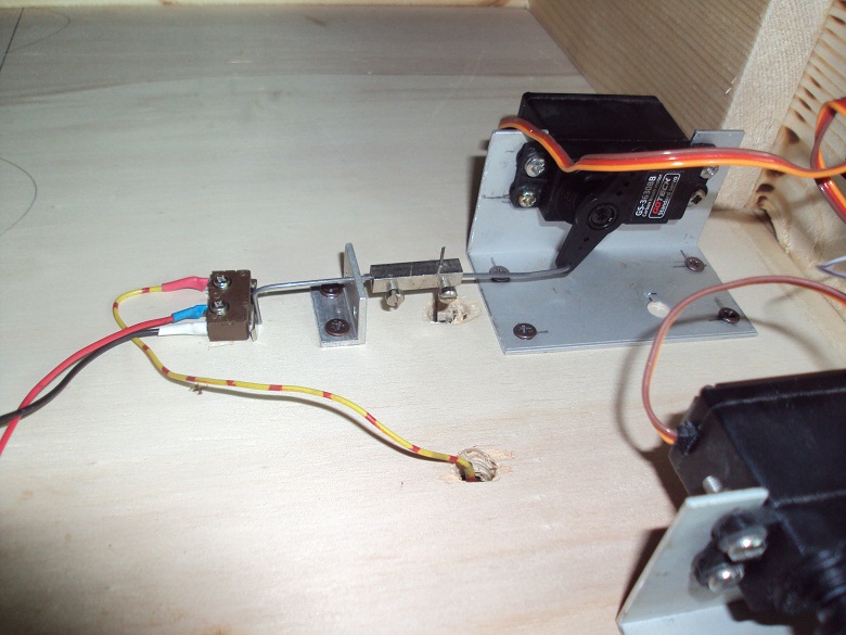

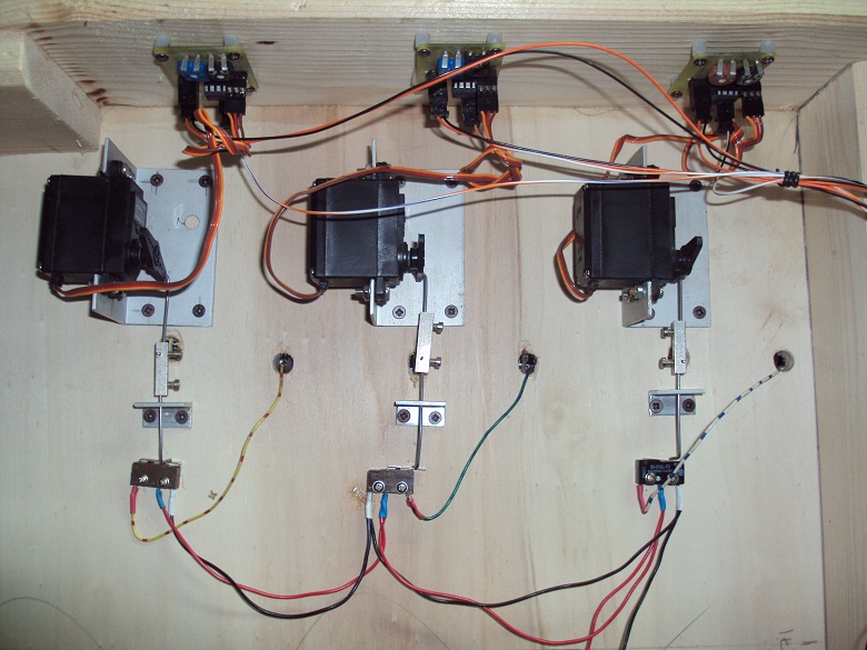

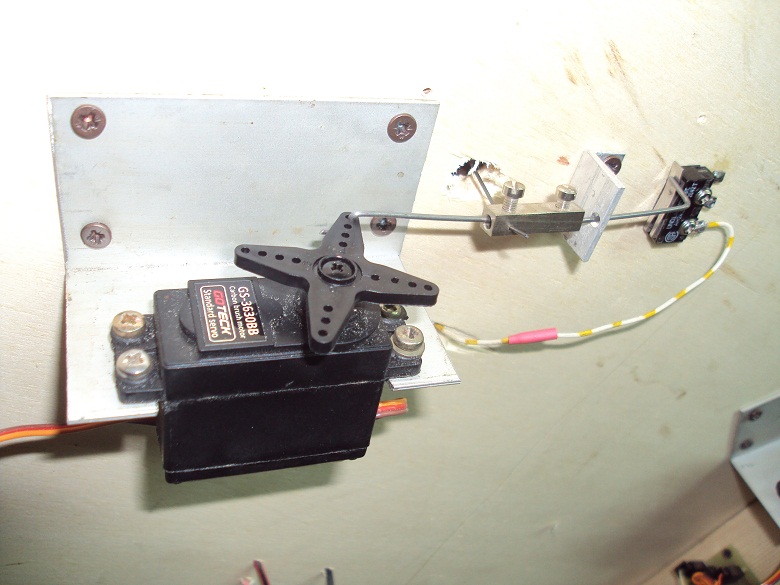

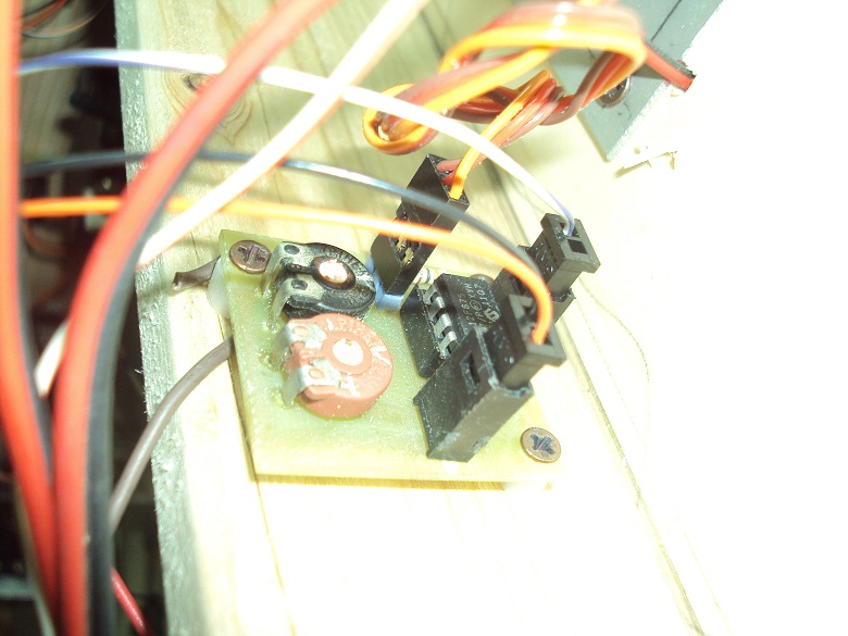

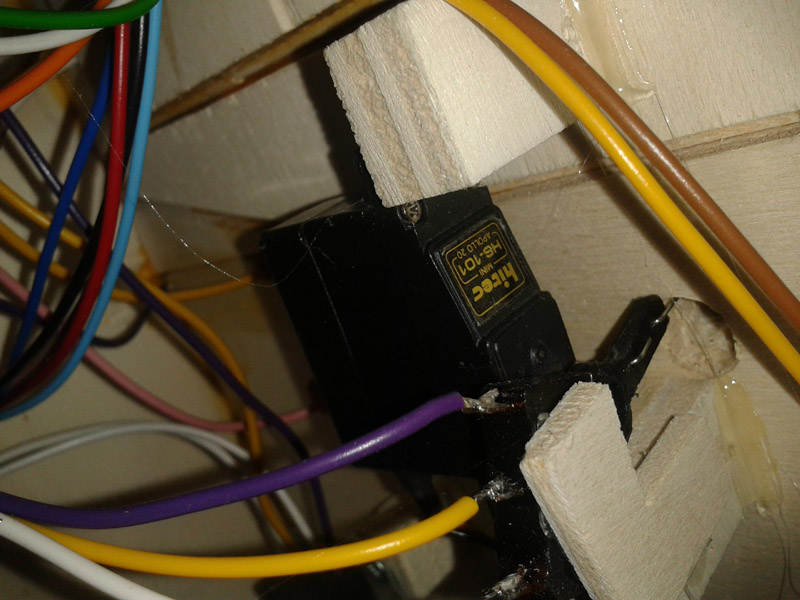

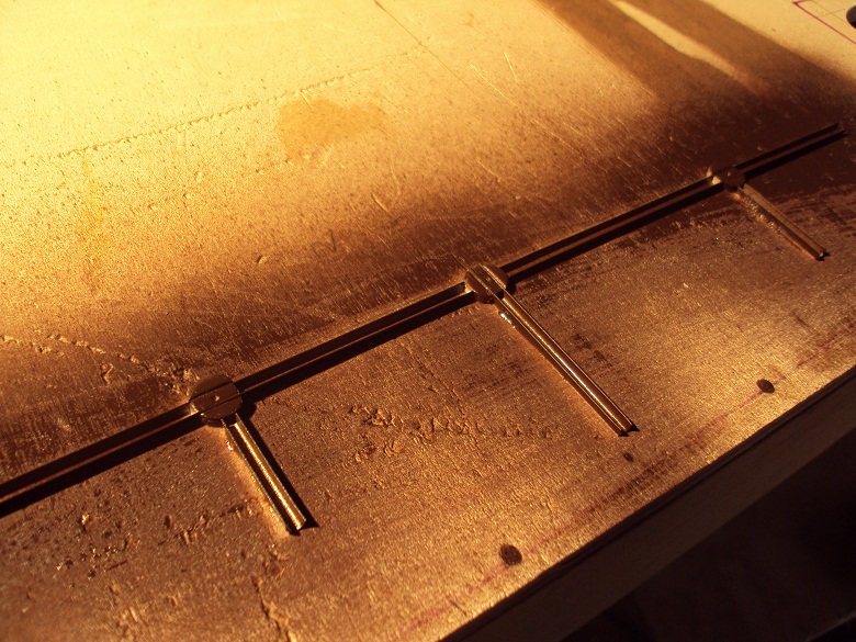

Ecco il sistema che utilizzo per muovere gli scambi con i servomotori ed ottenere la necessaria polarizzazione del cuore:
177,89 KB
139,11 KB
153,16 KB
Ed il circuito di gestione di un servo:
138,68 KB
Re: Fonderie Ilva Follonica

...prego Massimo!!! :wink: Ottimo lavoro per il movimento dei servi, ho visto che hai utilizzato il mio stesso sistema, utilizzando il "cuore metallico" dei cari vecchi mammuth....... :wink: , io non ho polarizzato il cuore e sinceramente non avrei pensato agli interruttori meccanici che normalmente si usano per i fine corsa...., ma funzionano alla grande ugualmente....... :smile:
Hai fatto un gran bel lavoro, complimenti vivissimi!!!!! :cool: :cool:

Grazie ancora, Questo è il sistema che preferisco;
Ci sarebbe poi l'altro modo di utilizzare il servo, ma a me non piace:
Mettendo direttamente il filo armonico sulla squadretta del servo e il servo ovviamente sotto gli aghi lo scambio funziona uguale, però quando passiamo da una posizione all'altra il filo di acciaio sale (quando è in posizione centrale) e scende (quando è lateralmente) nella sua zona di fissaggio agli aghi creando un usura al foro che tenderà con il tempo ad allargarsi e inutili sollecitazioni verso l'alto.
Con il sistema che ho utilizzato invece, il movimento è lineare.
Riguardo alla polarizzazione:
Analizzando il circuito che ho usato per pilotare i servo, ho notato che c'èra un piedino del Pic inutilizzato e memoria libera.
Ho perciò contattato l'autore chiedendo se poteva implementare il programma con un altra funzione, e cioè creare su quel piedino un uscita logica bassa quando il servo è in riposo, ed una alta quando è in posizione aperta, così di sfruttare tale uscita (piedino 3 del pic) per pilotare tramite un transistor, un relè, per gestire la polarizzazione dello scambio senza interruttori vari, ma automaticamente al movimento del servo, o per altri scopi vari..
La risposta è stata positiva, visto la disponibilità dell'autore, e spero presto dunque di provare il nuovo programma con questo "aggiuntivo"..

io non utilizzerò però questa uscita per pilotare la polarizzazione, ma per gestire i percorsi automatici dimostrativi.... Appena sarà il momento ne parlero...
La polarizzazione come puoi vedere dalle foto è ottenuta con un semplice microswhitc, meccanicamente.

mASSIMO
I servi della foto sono piccolissimi e a dire il vero anche poco precisi verso la fine della corsa. Li ho presi per provarli ma non li ho usati perchè credevo che fossero più potenti.
Come funzionamento non mi hanno dato problemi di azionamenti anomali.
Invece sul modulo TT ho usato un miniservo recuperato da un aeromodello e devo dire che anche questo funziona benissimo ed è molto preciso. Ricordo che ai tempi lo pagai sulle 40.000 Lire. Forse qui è sprecato, ma non volevo correre rischi, quindi visto che non lo usavo più per gli aerei l'ho montato sul modulo.
Servo Hirec mini:
131,17 KB
Servo e controller:
134,36 KB
In foto si nota anche il microswitch per la polarizzazione di aghi e cuore.
Il pulsante di comando ha circa 20 cm di cavetti non schermati.
Ho fatto una modifica aggiungendo un secondo pulsante NA sull'alimentazione a 5 V del controller, in quanto non sono riuscito a regolare bene il trimmer del fine corsa ed il servo frullava in continuazione quando raggiungeva la posizione finale provocando il surriscaldamento del 7805 sull'alimentatore.
Considera che alimento il 7805 con i 12 Volt dei servizi e già questo provoca una notevole caduta e che è il mio primo motore a servo che monto.
Edgardo
massimobertocci
Messaggi: 417
Iscritto il: venerdì 7 settembre 2012, 16:28
Città: Gavorrano
#100 Messaggio da massimobertocci »
Ho provato con i cavetti schermati, il disturbo si è attenuato ma persiste.
Questo mi fà concludere che il sistema che ho progettato non è affidabile e dunque onde evitare futuri problemi, dopo qualche ulteriore prova penso che toglierò dal plastico i servo e tutto il sistema dedicato.
Inizialmente, anche invogliato da un post che ho letto tempo fà, pensavo di fare il movimento scambi manuale, con cavetti e levette; ripensandoci bene, tranne in uno scambio, non c'è necessità di avere il movimento elettronico.
Avevo già costruito un sistema per uno scambio, molto affidabile però l'idea di utilizzare i servo che avevo nel cassetto me lo ha fatto scartare.
Forse per l'ambientazione anni 40 50 gli scambi meccanici sono anche più in tema...
