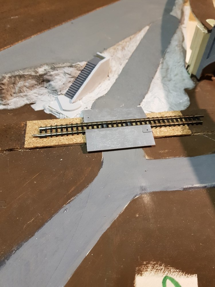

La scala nella roccia...

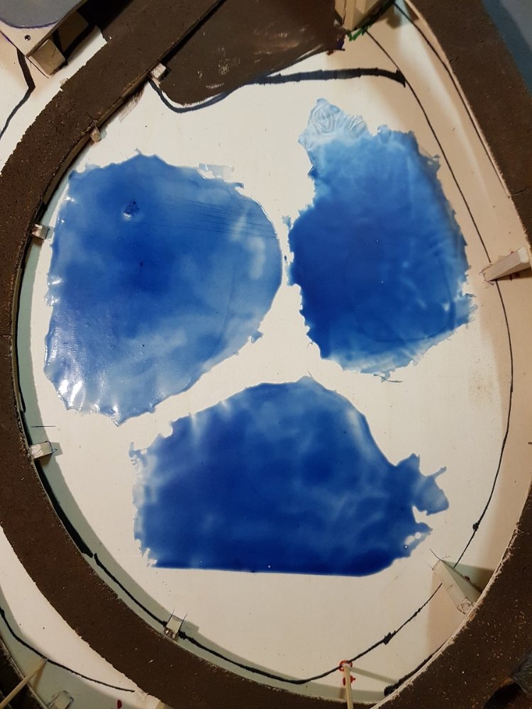

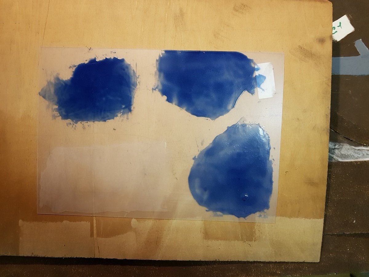

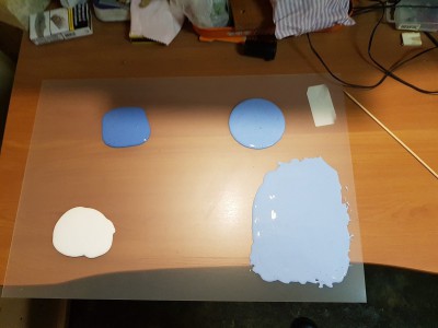

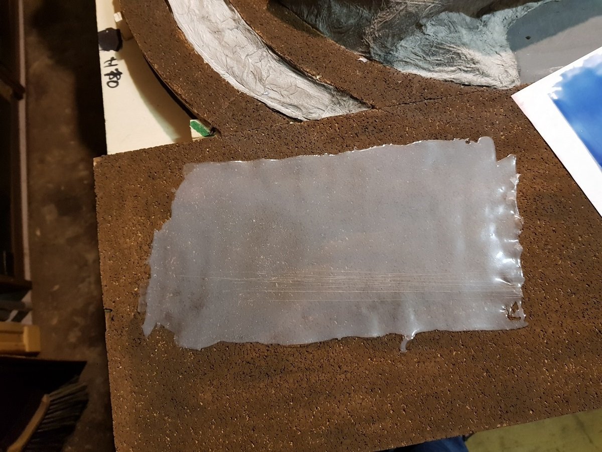

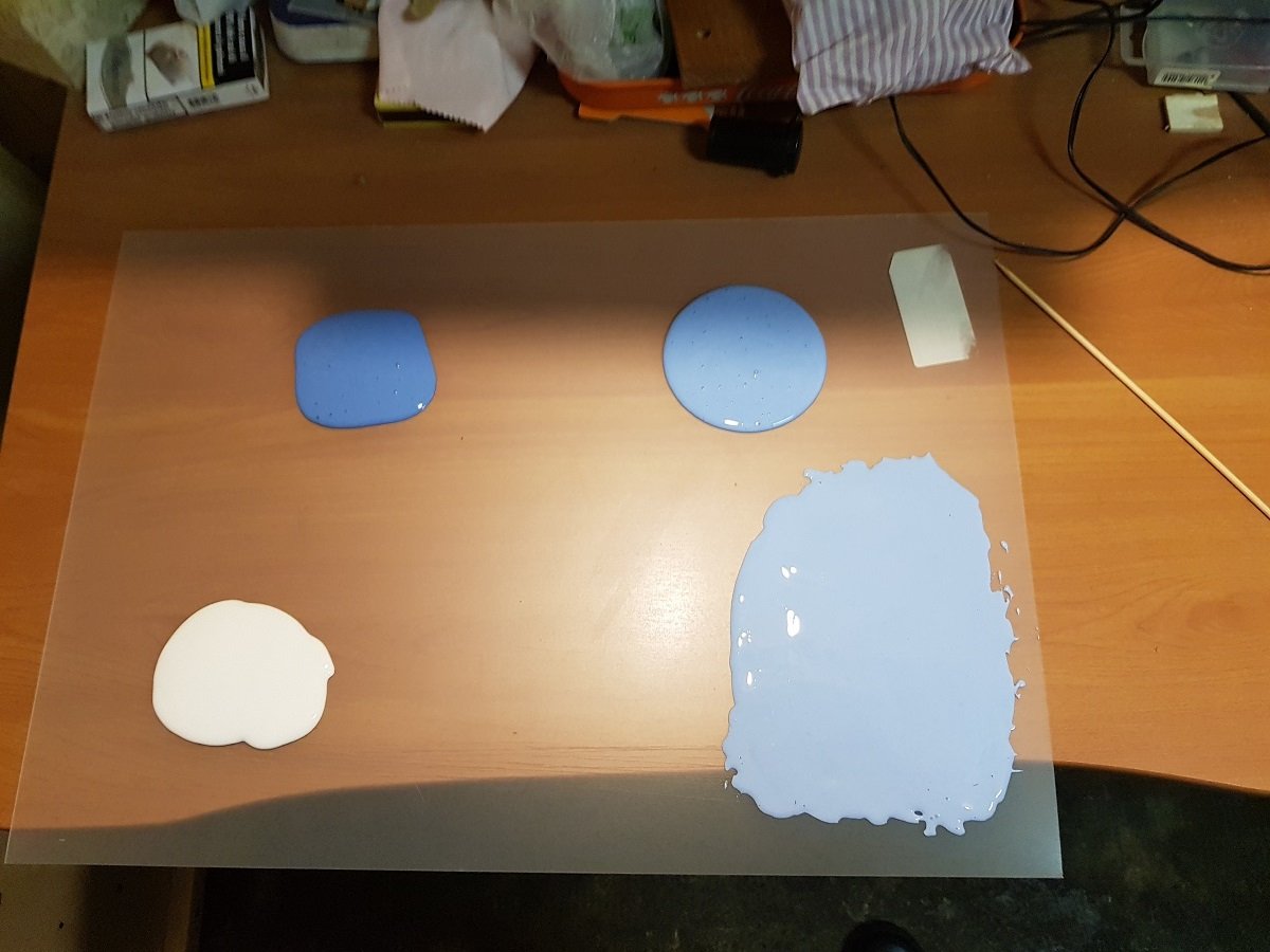

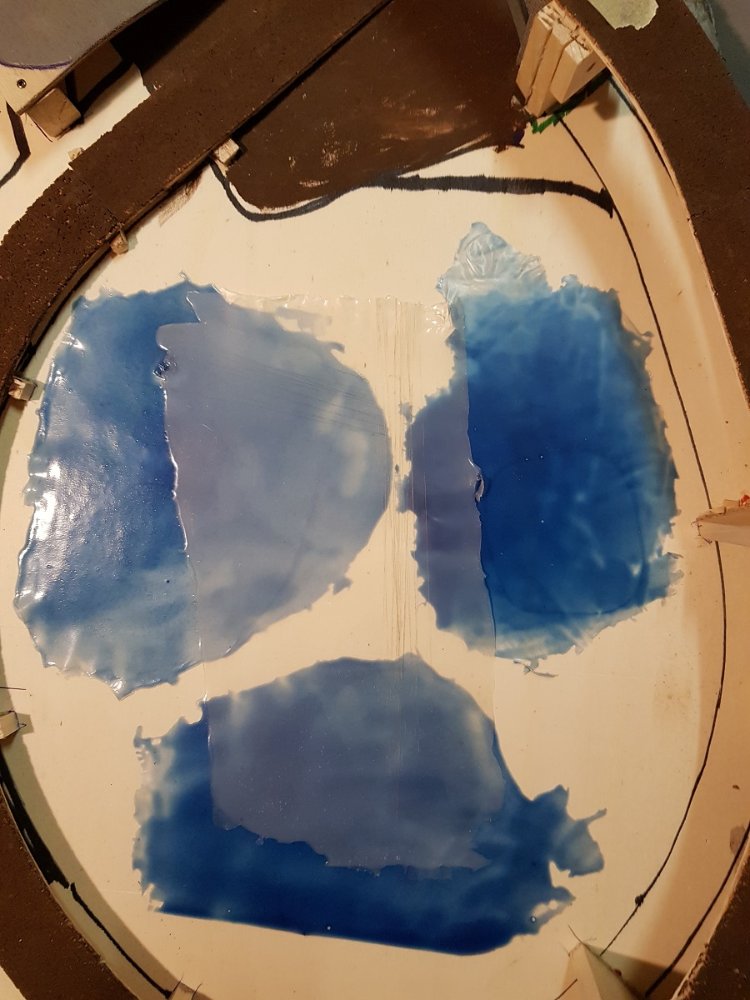

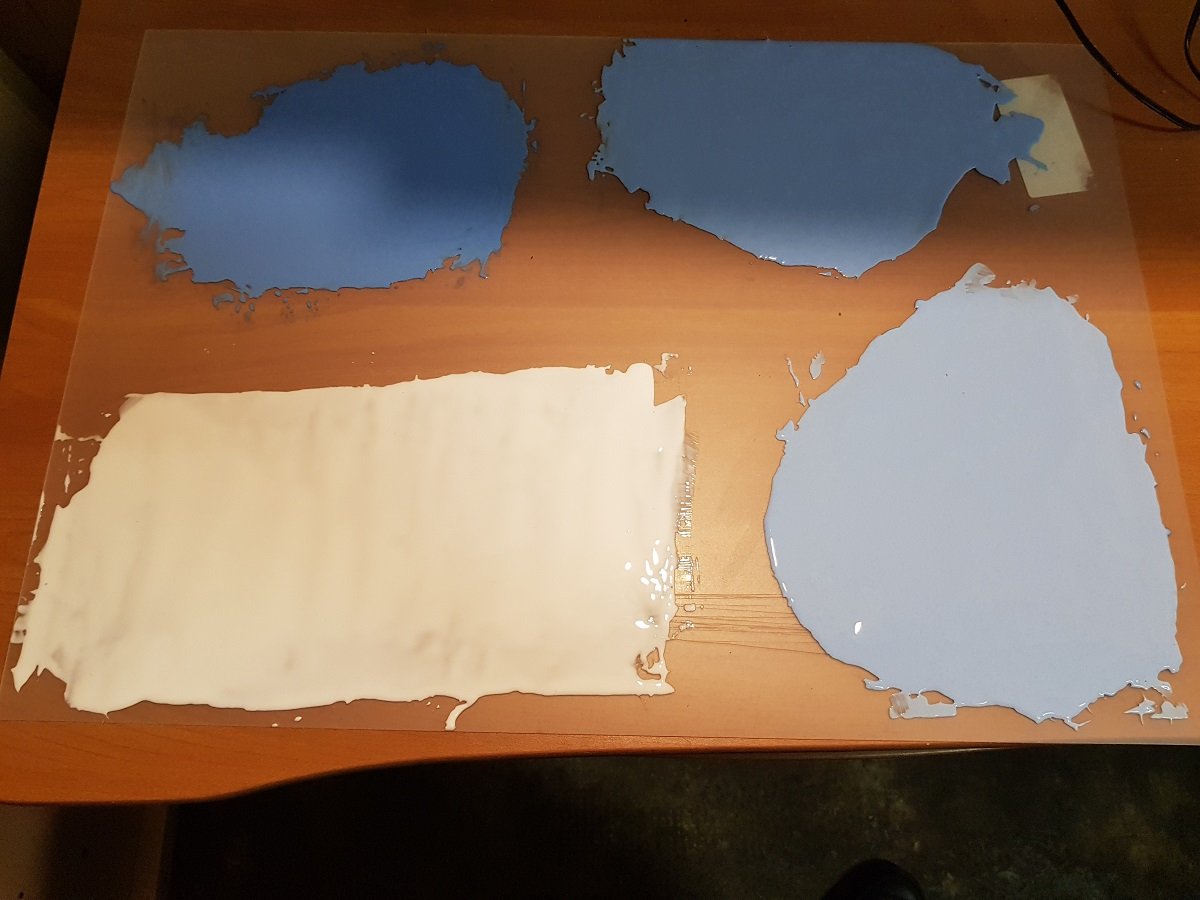

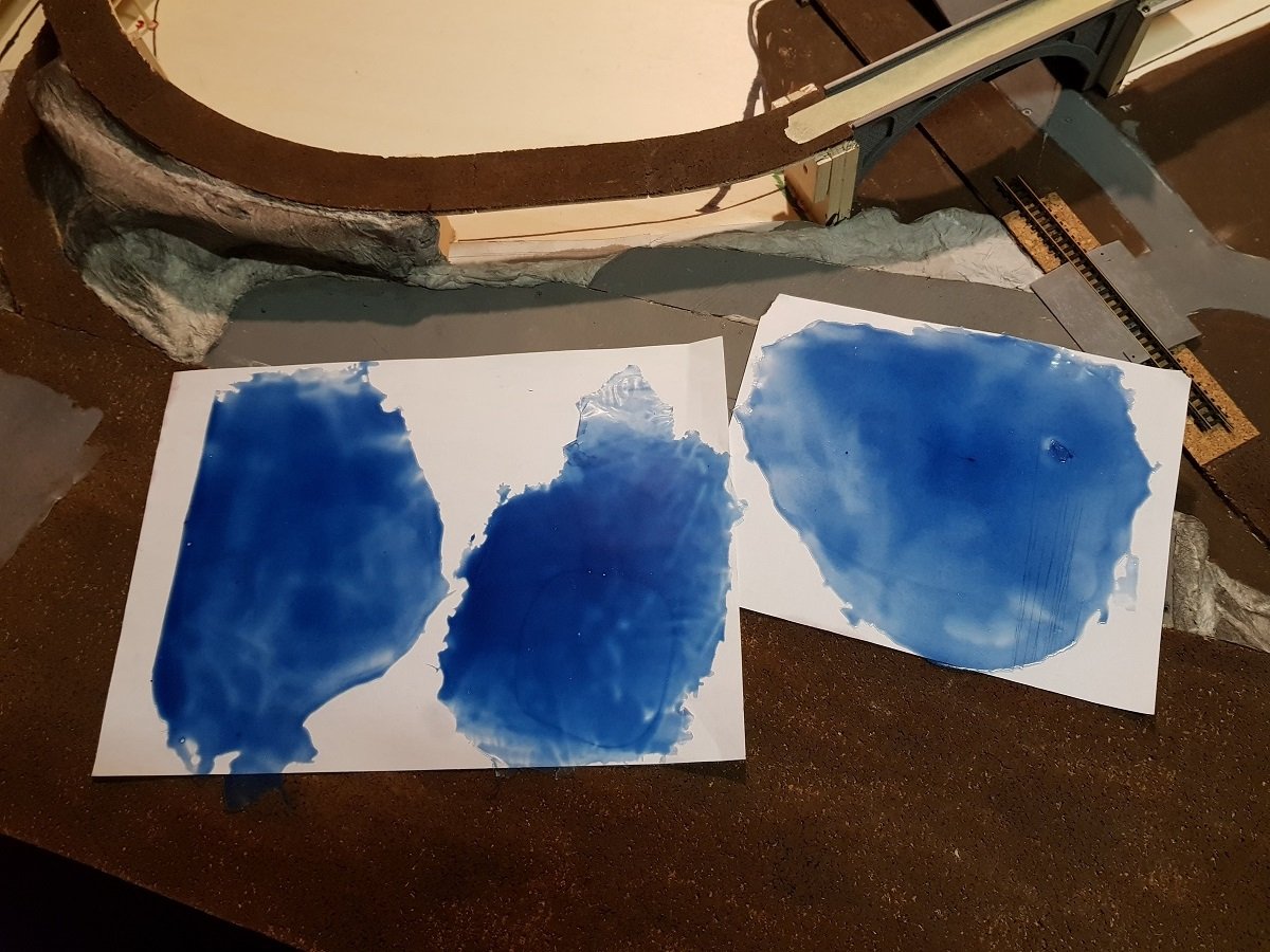

Prove di acqua...
Effettuata usando colla vinilica e qualche goccia di acrilico blu.
fatto velocemente e su un supporto di plastica non esattamente perfetto, ma era l'unico che avevo a disposizione. (si notano molti difetti...)

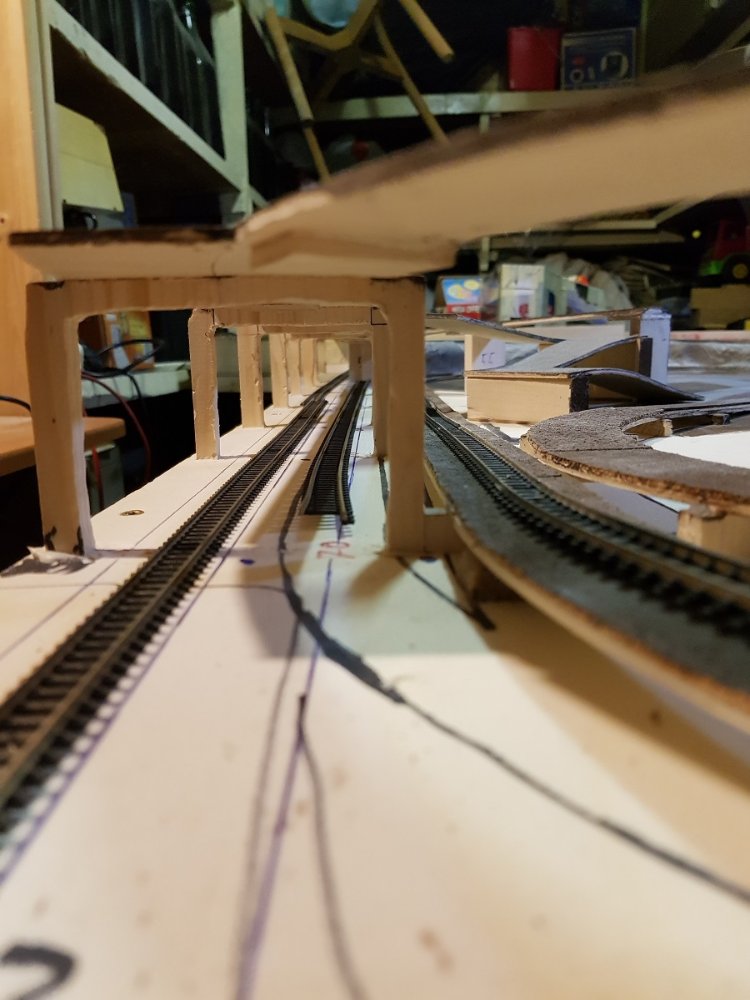

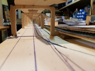

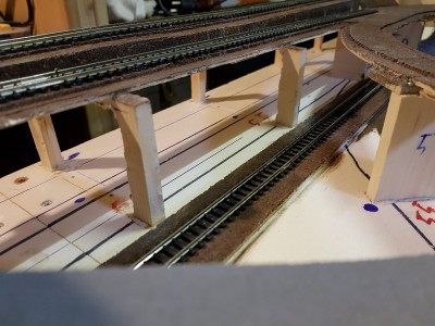

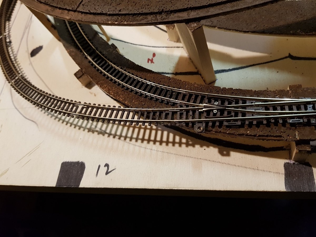

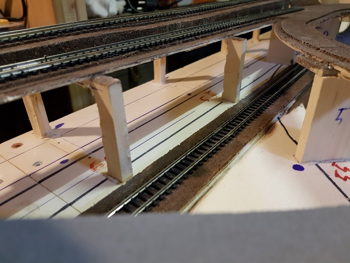

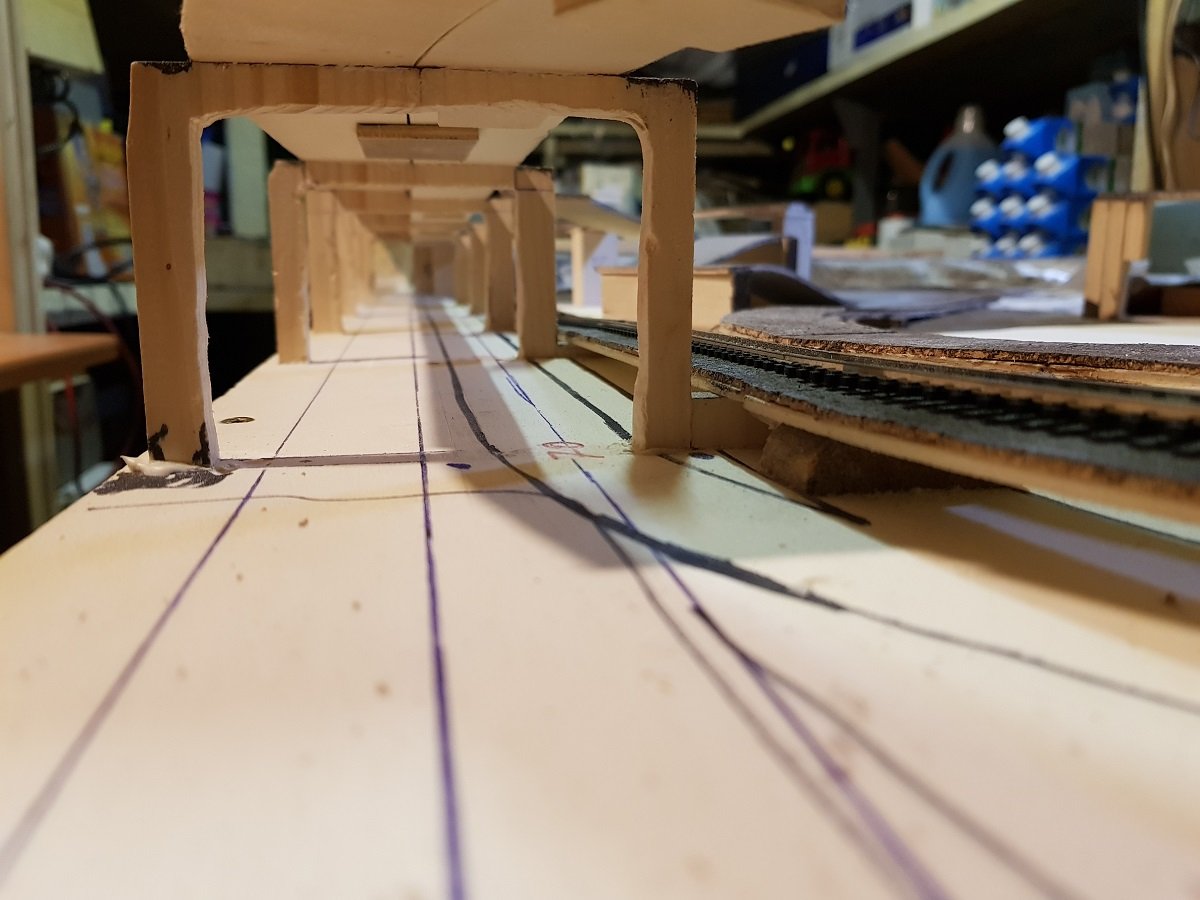

Osservando il plastico in costruzione, non ho potuto fare a meno di constatare che c'è un sacco di spazio inutilizzato che andrebbe in parte riempito dal poli...
Così mi sono detto, perchè non sfruttarlo :?:
Quindi ' armato di Dremel (e aspirapolvere...) mi sono messo a fresare i piloni di sostegno e, senza indebolire la struttura, ho ricavato lo spazio per 2 binari (c'e' lo spazio anche per 3) al disotto degli stessi e per un binario sul lato destro. (le fresature sono ancora da completare, anche se per via dello spazio di lavoro ridotto non si potrà fare molto meglio nella rifinitura [101] . (altro discorso sarebbe se lo avessi progettato prima [105] )
Uno verrà usato come transito e l'altro come sosta inserendo altri 2 scambi e prolungando quello di transito in modo da andare ad allacciarsi (con un altro deviatoio) al binario di collegamento con il primo plastico ed inserendo un portale nella zona inutilizzata sulla destra che verrà coperta per dividere 2 plastici (come mi aveva suggerito geluc)
Ne risulterebbe un binario di sosta di almeno 70 cm, mentre quello di transito aumenterebbe la lunghezza del circuito di oltre 2 metri.
Mettendo un 3° binario e altri 2 scambi sotto i piloni, potrei ottenere un secondo binario di sosta, ma la lunghezza si ridurrebbe credo a circa 50 cm...(credo insufficiente per un intero convoglio)
Altre idee o/o suggerimenti?
Re: Got(ri)tardo
#79 Messaggio da v200 »
controlla di poterci arrivare per la manutenzione ordinaria, inoltre applica qualche striscia di led per illuminare in caso di manutenzione

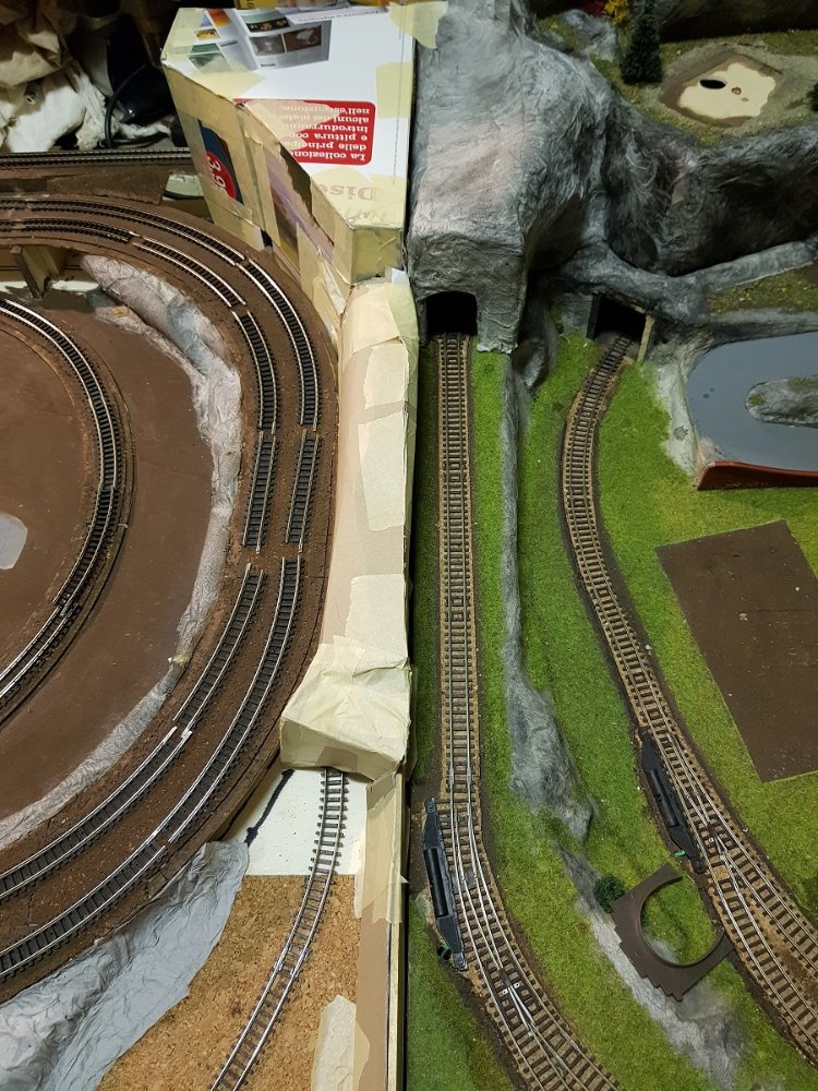

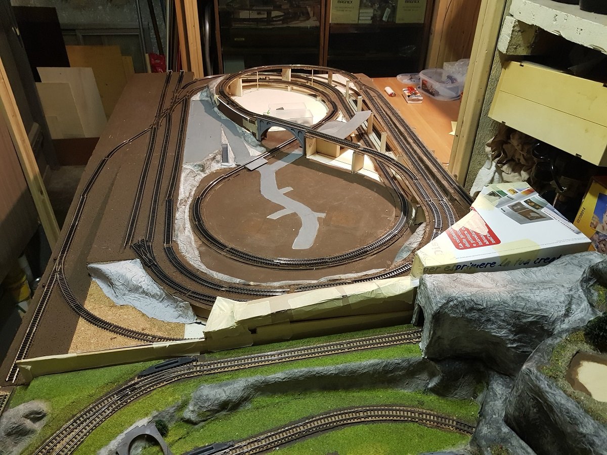

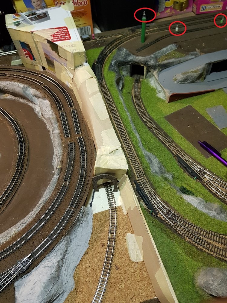

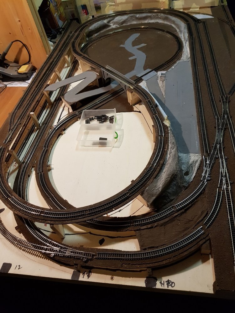

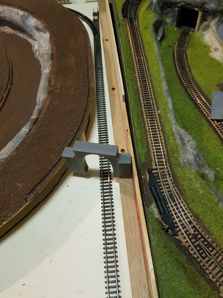

Tanto per provare a vedere il tracciato, ho buttato i binari sul plastico... non avendo tutti quelli necessari, ho usato spezzoni di binario di varie marche, per tappare i buchi e rendere l'idea.
Ho anche realizzato molto velocemente una sagoma base in cartone per la parte destra del plastico, la cui forma andrà a raccordarsi con quella esistente, in modo da dare l'impressione di essere unica.
v200 ha scritto: ↑mercoledì 18 aprile 2018, 18:04 controlla di poterci arrivare per la manutenzione ordinaria, inoltre applica qualche striscia di led per illuminare in caso di manutenzione
Anche questa parte sarà rimovibile come l'altra, e l'illuminazione è prevista.
La zona sotto i piloni, rimarrà aperta nella parte posteriore e lo spazio tra i sostegni è sufficiente a permettere eventuali recuperi ed anche qui metterò alcuni led per l'illuminazione
Nell'ultima foto, ho rimosso la montagna e puoi vedere evidenziati alcuni dei led esistenti.

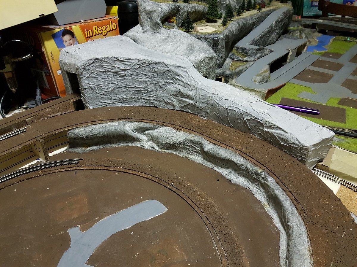

Cominciata la costruzione dell'espansione della montagna...
