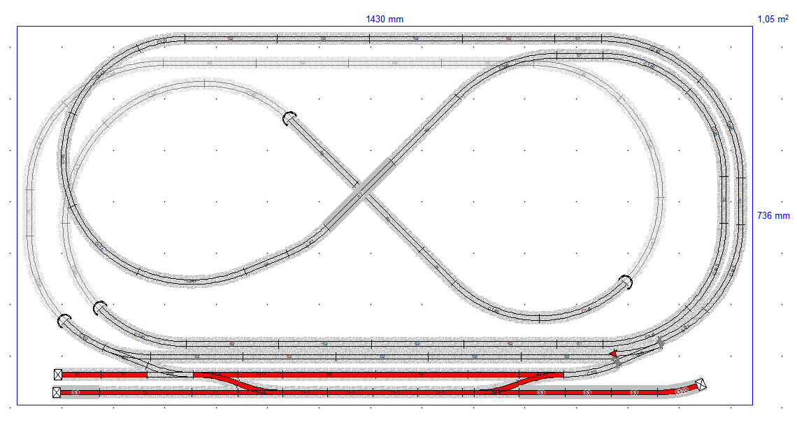

Re: Plastico Gottardo rivisto in grande
tender60 ha scritto: ↑giovedì 25 gennaio 2024, 8:47 I PL-11 Peco puoi installarti sugli scambi che hai nella raccolta
vedi qui: viewtopic.php?f=106&t=14725&p=224691&hi ... 11#p224691
Ottimo Grazie mi ero perso questo passaggio, vorrei aggiungere altri due deviatori nel primo binario tronco per mandarli ad una rimessa quali scambi pec andrebbero bene ? e quale pulsantiera posso prendere per gestire questi scambi ? scusate le domande banali per voi

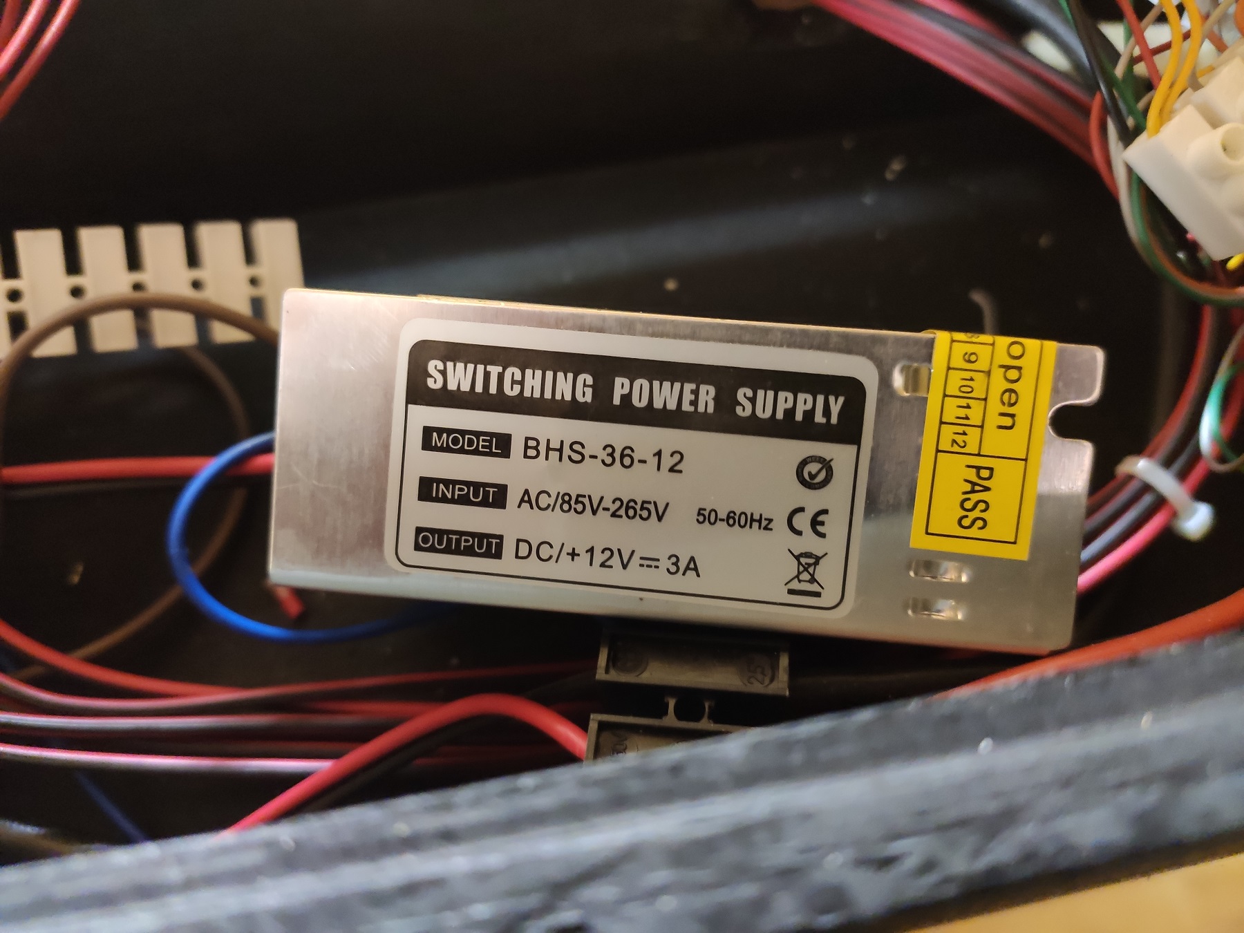

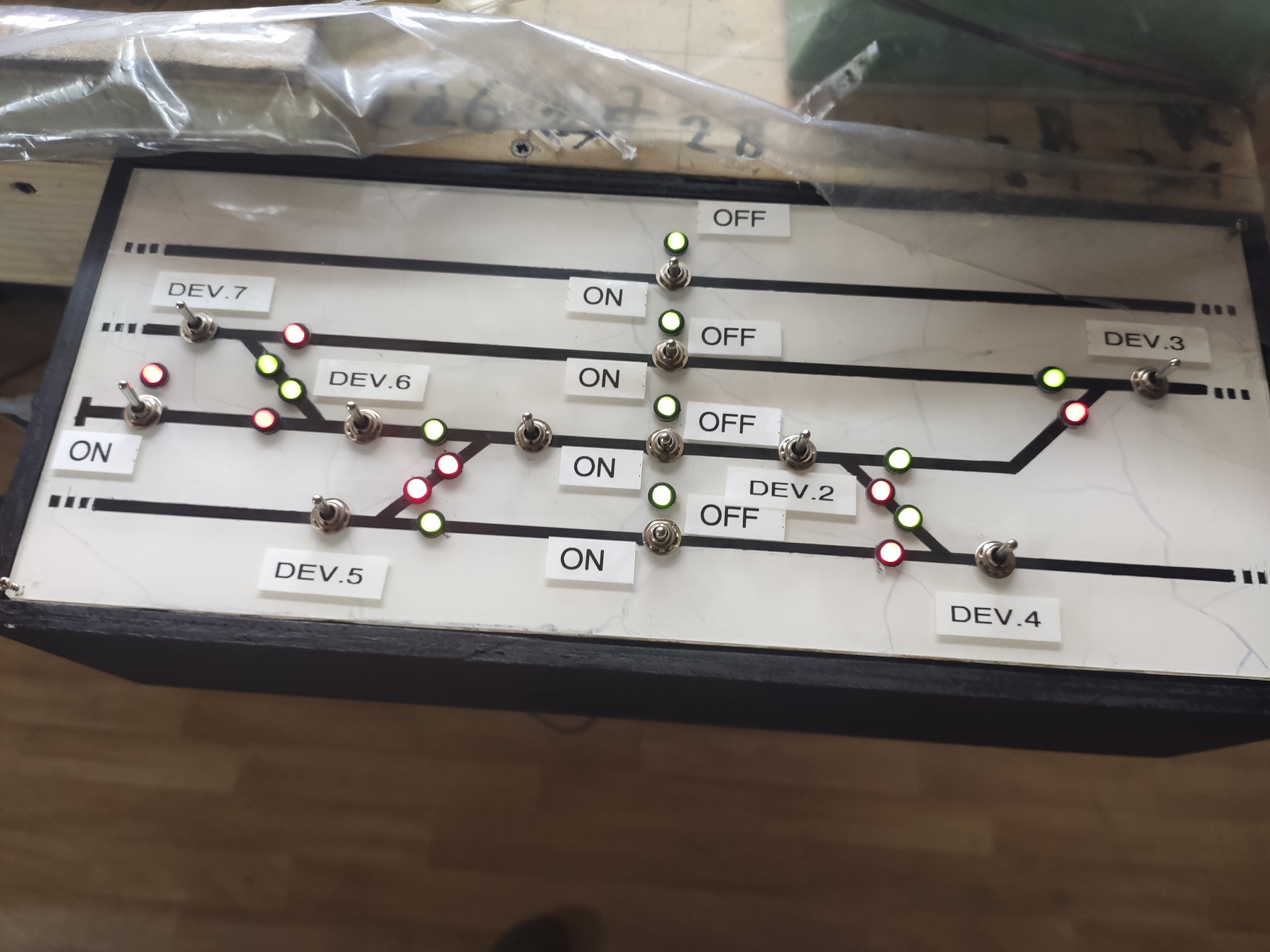

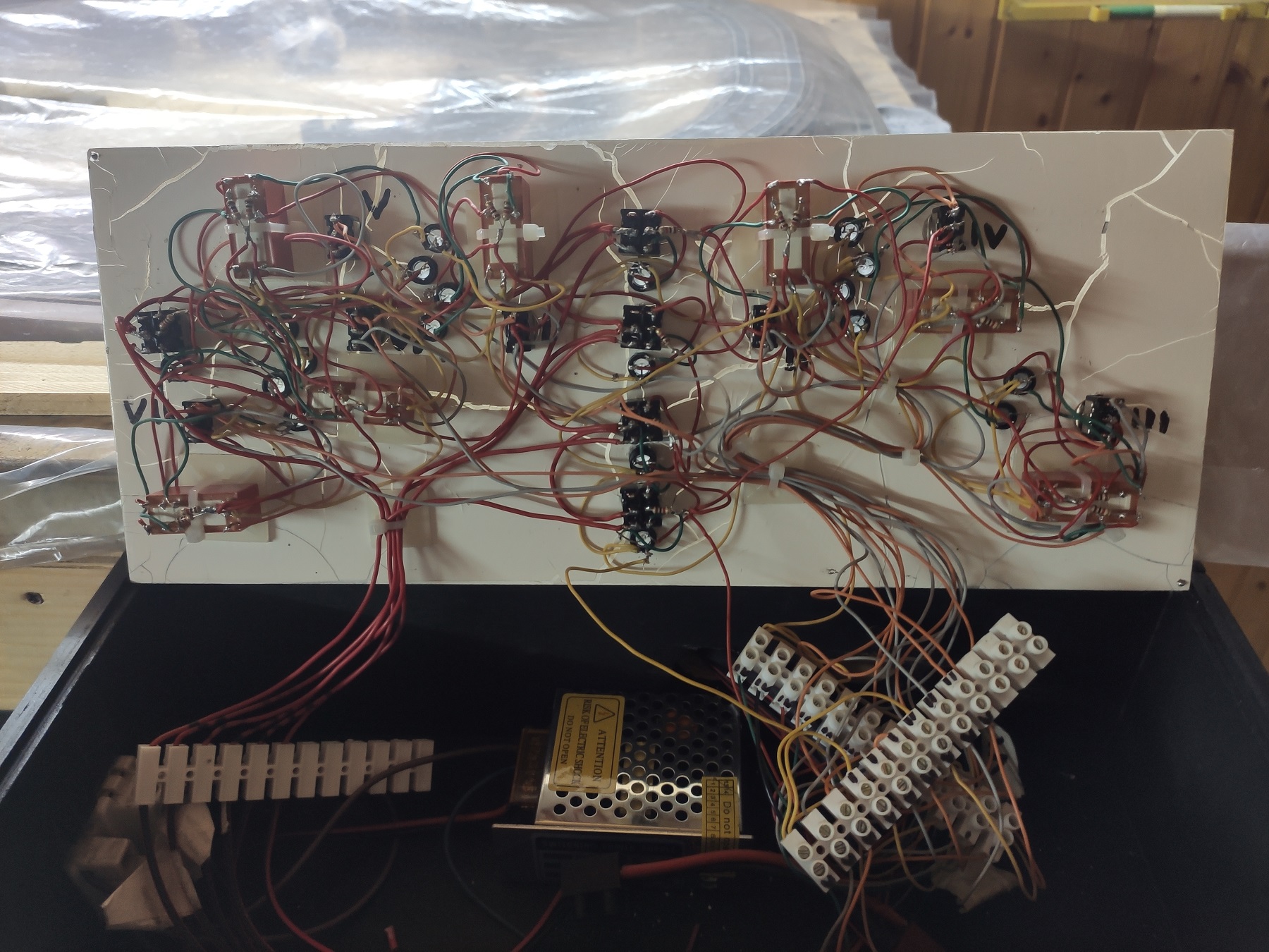

tender60
- Messaggi: 122
- Iscritto il: mercoledì 6 dicembre 2017, 15:06
- Nome: Alfio
- Città: Lecco
Peco st-5 destro
Peco st-6 sinistro
io il quadro comandi me lo sono fatto e mi pare che lo dica pure la raccolta:
viewtopic.php?p=241274#p241274

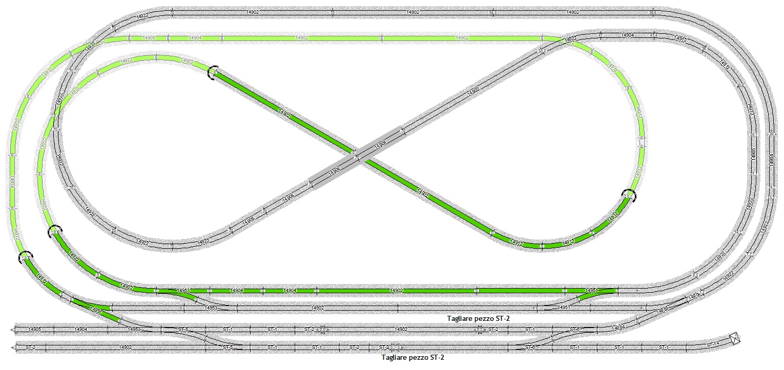

posso usare anche questo che si raccorda meglio con le lunghezze degli originali deagostinitender60 ha scritto: ↑giovedì 25 gennaio 2024, 12:01 scambi:
Peco st-5 destro
Peco st-6 sinistro
Peco SL-396 scambio sinistro lungo 123,7 mm raggio 457 mm 14° - scala N
https://www.tecnomodel.it/i/peco-sl-e39 ... 1160/43394
Electrofrog o insuled frog (non so cosa significa)
https://www.ebay.it/itm/284736937240
gnokketto
- Messaggi: 128
- Iscritto il: lunedì 27 febbraio 2017, 18:09
- Nome: Luca
- Regione: Lazio
- Città: Roma
- Età: 51
(dovrei comunque tagliare a misura 3 binari modello ST-2) ma dovrei farcela

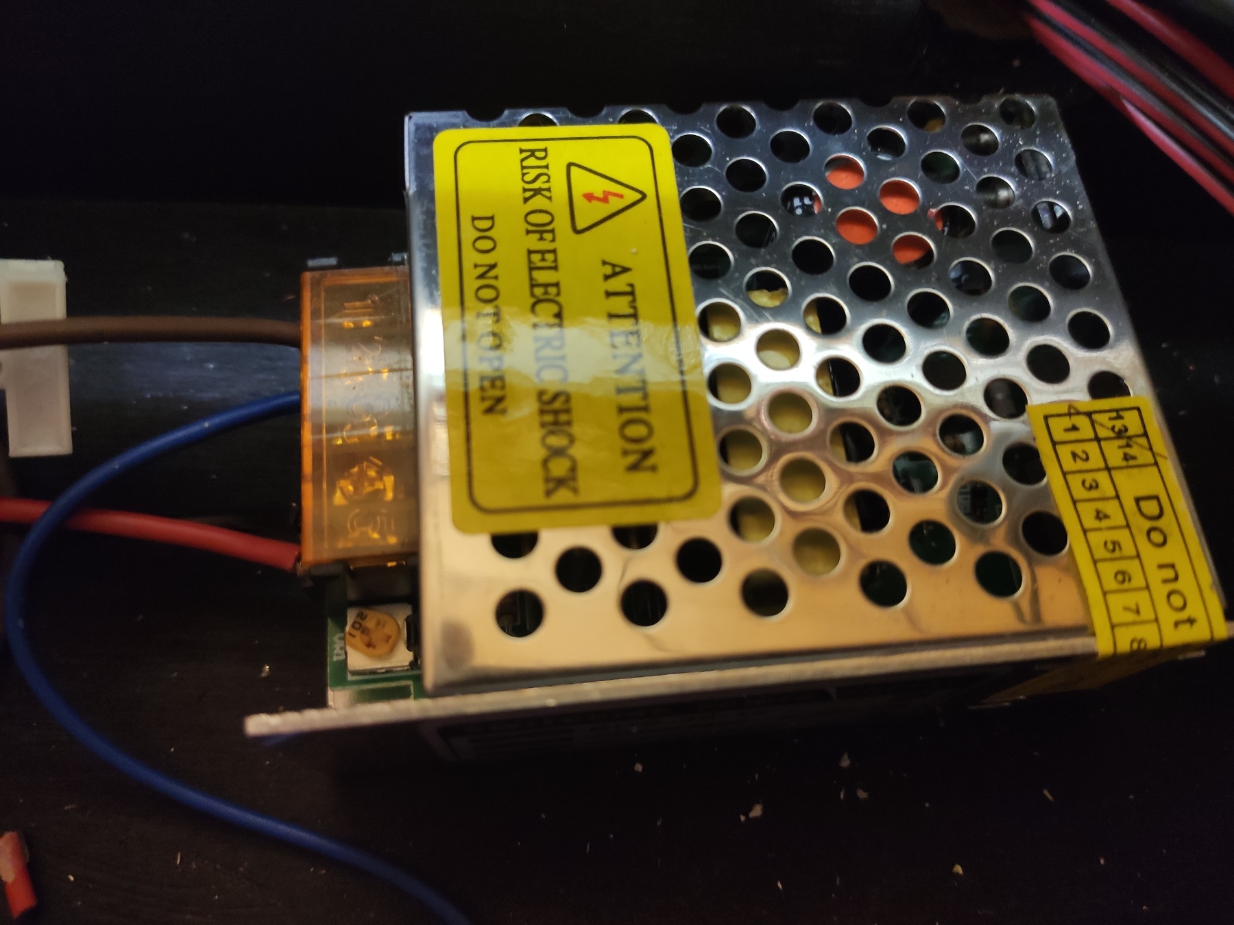

vorrei motorizzare gli scambi tramite il PECO PL-11 come suggerito secondo vanno bene queesti pulsanti per comandarli ?
https://peco-uk.com/products/white-pass ... 4231227426
tender60
- Messaggi: 122
- Nome: Alfio
- Città: Lecco
viewtopic.php?p=243633#p243633
