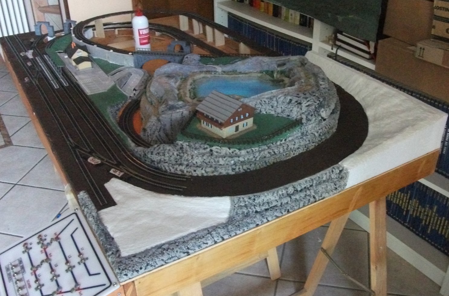

Io come te, faccio le cose per benino, almeno credo, ma non mi funziona mai niente alla prima botta e sono costretto sempre a rivedere il tutto, io questa la chiamo sfiga.
- Messaggi: 5009
- Nome: Alceo
- Regione: Abruzzo
- Città: Silvi
Il sistema suggerito dalla DeA mi piace poco, nel senso che vorrei evitare di spruzzare colla diluita su tutta quella zona, rischiando magari di rovinare quello già costruito.
Ho letto da qualche parte invece che la colla diluita andrebbe data e stesa sulla carta col pennello, mi sembra un metodo migliore e più pulito, ma non riesco più a reperire il sito dove io l'abbia letto.
Qualcuno potrebbe, per favore, allegare a questa discussione un tutorial che mostri e spieghi come operare con questo sistema ?
Grazie in anticipo.

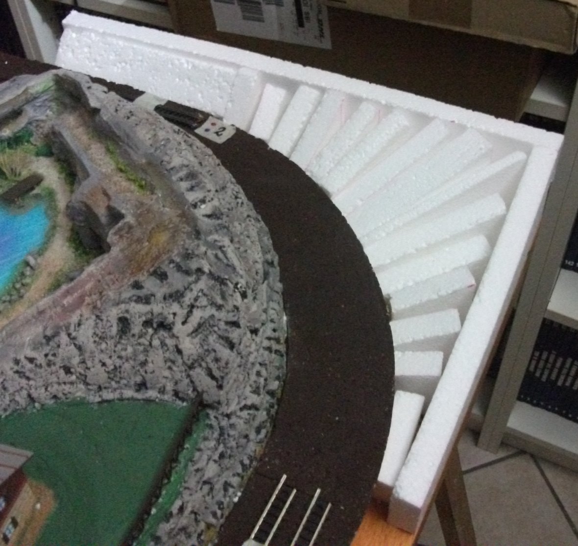

...troppo regolari gli spezzoni di poli per il riempimento...credo sia meglio differenziarli..

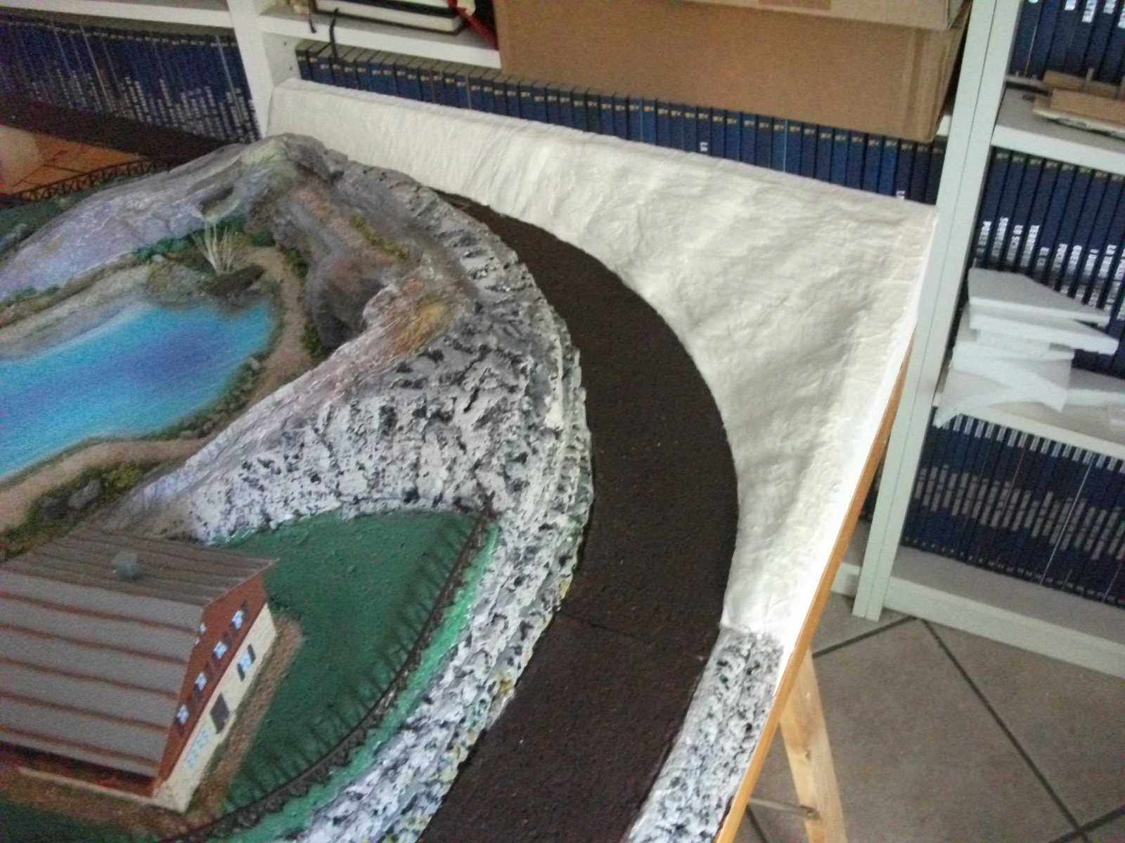

Grazie per il suggerimento Roberto, ho intenzione di non usare giornali, ma solo carta casa, ne ho già acquistati due rotoloni, credo che saranno sufficienti.v200 ha scritto: ↑venerdì 10 agosto 2018, 22:21 Poca acqua, meglio un po più di colla vinilica nella miscela per la carta. Poi tamponare con un pennello piatto in modo da fare aderire bene i pezzetti di carta casa o giornale sul polistirolo. Evitare riviste con molte foto che sono trattate con un protettivo

E' quello che suggerisce anche la DeA, ma io ho preferito creare la base regolare per evitare che si formino troppi spigoli difficili poi da eliminare, in seguito formerò le varie ondulazioni mettendo e modellando più strati di carta e magari qualche spuntone di roccia qua e là.NinoLamezia ha scritto: ↑venerdì 10 agosto 2018, 22:30 ...troppo regolari gli spezzoni di poli per il riempimento...credo sia meglio differenziarli..

Dopo aver sagomato il poli, io uso quello ad alta densità che non crea i pallini quando lo tagli invece della solita carta assorbente acqua e vinavil ho utilizzato le bende gessate perché mi erano state regalate(ne ho ancora…),
Il lavoro che stai facendo è ok, unico consigli dove vuoi che siano in rilievo le rocce evidenzialo sagomando il poli in quel punto, con solo la carta non ottieni il solito effetto, per il resto buon lavoro

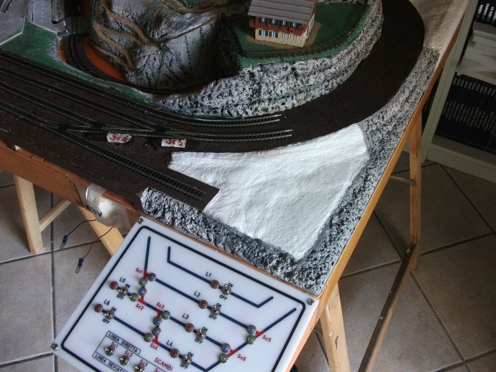

In prossimità dello scambio aggiunto, la carrozza CIWL imboccando la curva spancia molto ed il predellino va a cozzare contro il motore dello scambio successivo, facendola impuntare.
Praticamente è lo stesso problema riscontrato già con il parapetto all'imbocco del ponte.
Con la solita tanta pazienza e delicatezza, con una limetta ho smussato l'angolo del motore incriminato.
Eseguita di nuovo la prova di passaggio della carrozza, il predellino non tocca più il motore sfiorandolo soltanto e questo non ha subito danni, mantenendo la sua funzionalità.
