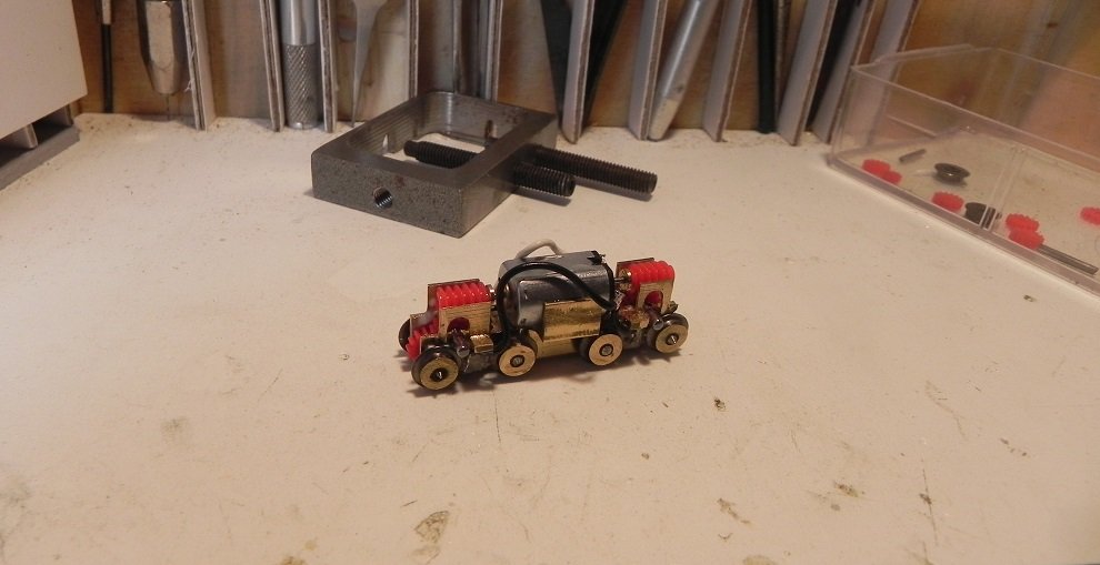

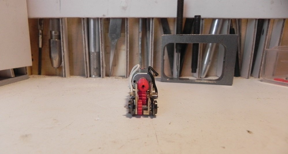

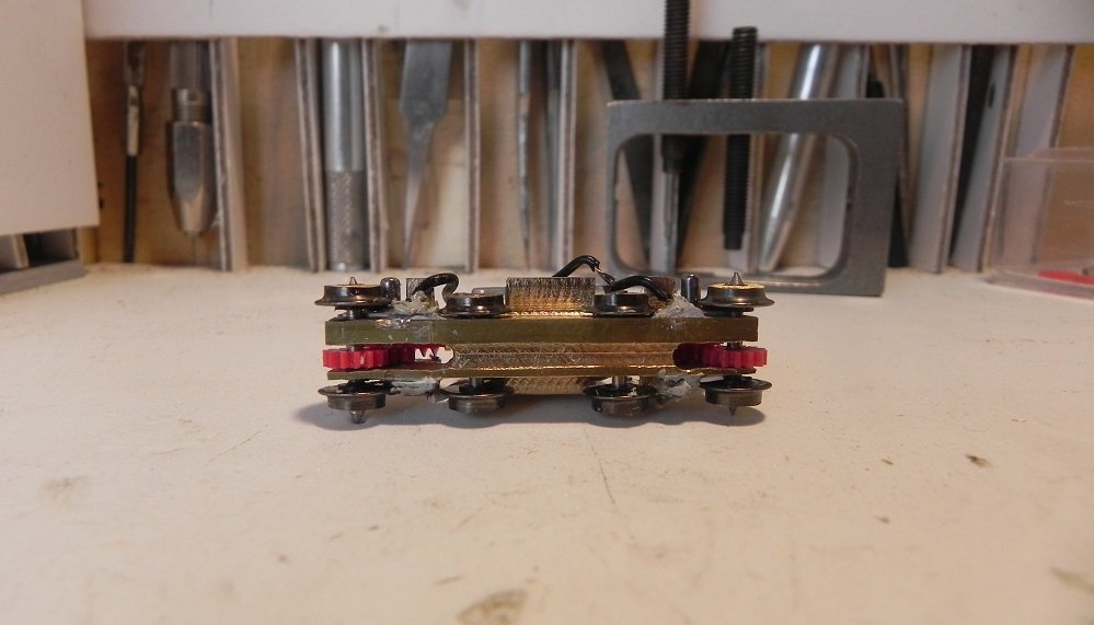

Ho deciso di ridisegnare la lastrina, anche per poter rifare i carrelli del tender e terminare il primo modello.
Però prima devo risolvere il problema della motorizzazione.
Non trovandone una adattabile, ho deciso di provare a farmela.
Ho visto che Lineamodel ha un motore 8x10x15 che riesce ad entrare nel tender.
Me lo sono procurato e con la mia piccola fresatrice ho incominciato a preparare la struttura in ottone, appunto, fresata.
Complice il confino forzato in casa per prevenire il covid 19, il mio ritmo da bradipo ha subito una leggera accelerazione.
L'ho quindi finita, anche se ha delle imprecisioni che nella prossima cercherò di evitare.
Comunque, funziona bene.
