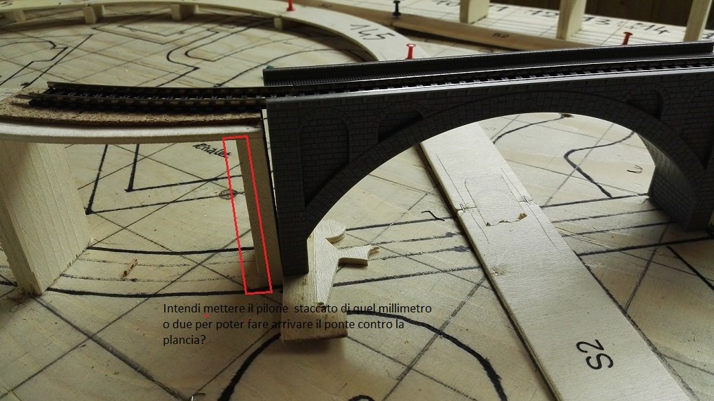

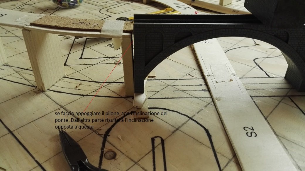

Io intendevo mettrei piloni con l'inclinazione del ponte, in poche parole fuori squadra.
per la tua seconda ipotesi intendi questo:
Se è così ,meglio la tua ipotesi
Alfio
Re: Aiuto per Ferrovie del Gottardo DeA
#52 Messaggio da sal727 »
Si Alfio, come nella seconda foto.
Sul lato dx non hai bisogno di fare nulla, perchè la battuta in quel caso è in alto.

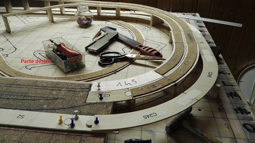

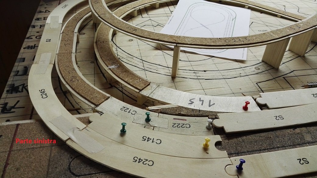

Sto aggiungendo le plance dell l'anello esterno proposto da Salvatore.

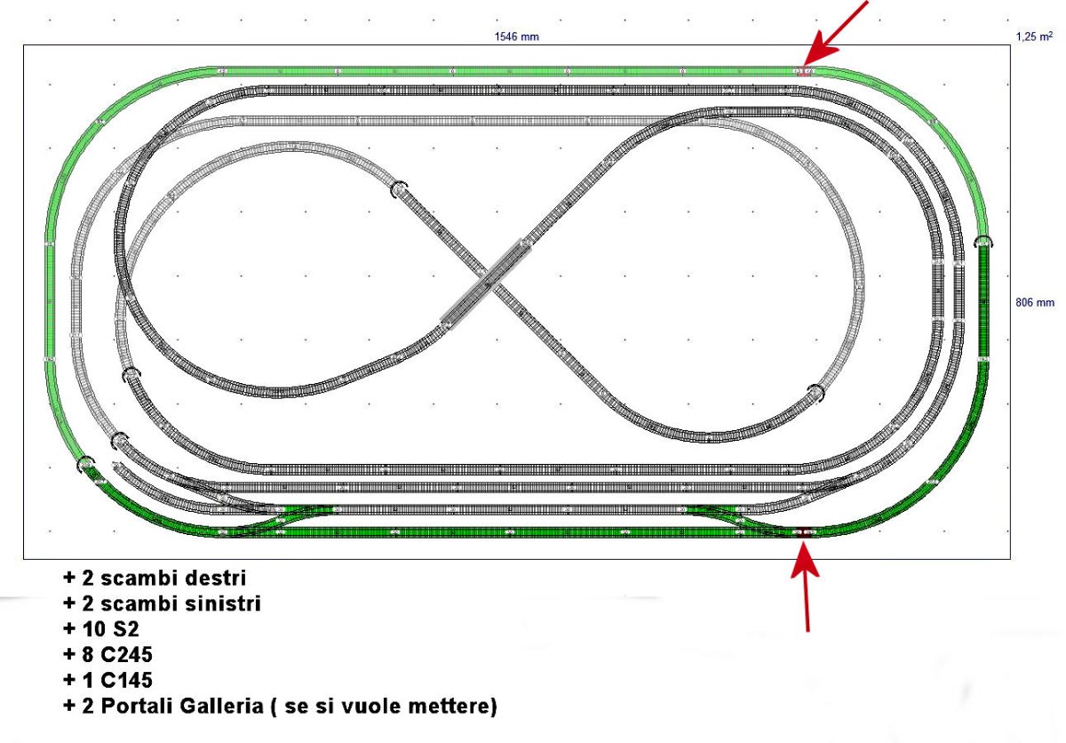

Messaggio da sal727 » lun set 11, 2017 9:24 pm
Oggi mi è arrivato il pacco con i fascicoli 18-19-20-21, già montato il carro e visionato lo scambio, che è come dimensione in lunghezza di un S1 e l'angolazione della deviata uguale al C122. Con questo ho elaborato su Scarm, una variazione del tracciato originale che può permettere l'uso contemporaneo di due convogli, aumentando di poco le dimensioni 1546x806 al limite, arrotondando a 1600x850
la variazione è in colore verde, la parte evidenziata in rosso con le frecce, sono due piccoli spezzoni di binario diritto da 20mm, ricavabili da un S1 che rimane avendo variato il binario morto con un C145.
Ciao, Salvatore
Nel mio caso devo aggiungere 40 mm per parte altrimenti no riesco a chiudere l'anello esterno in questione.
Ci sono problemi tenendo presente che utilizzerò dei binari flessibili Peco.

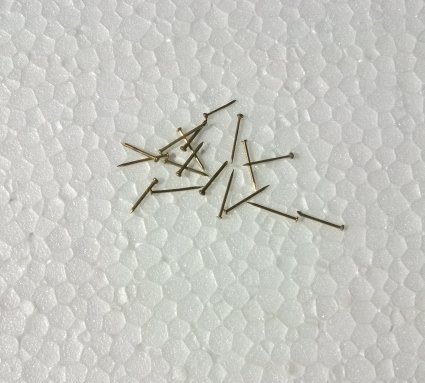

Mi servono i chiodini per fissare I binari.Siccome ho trovato in rete più misure e più marche, quale consigliate?

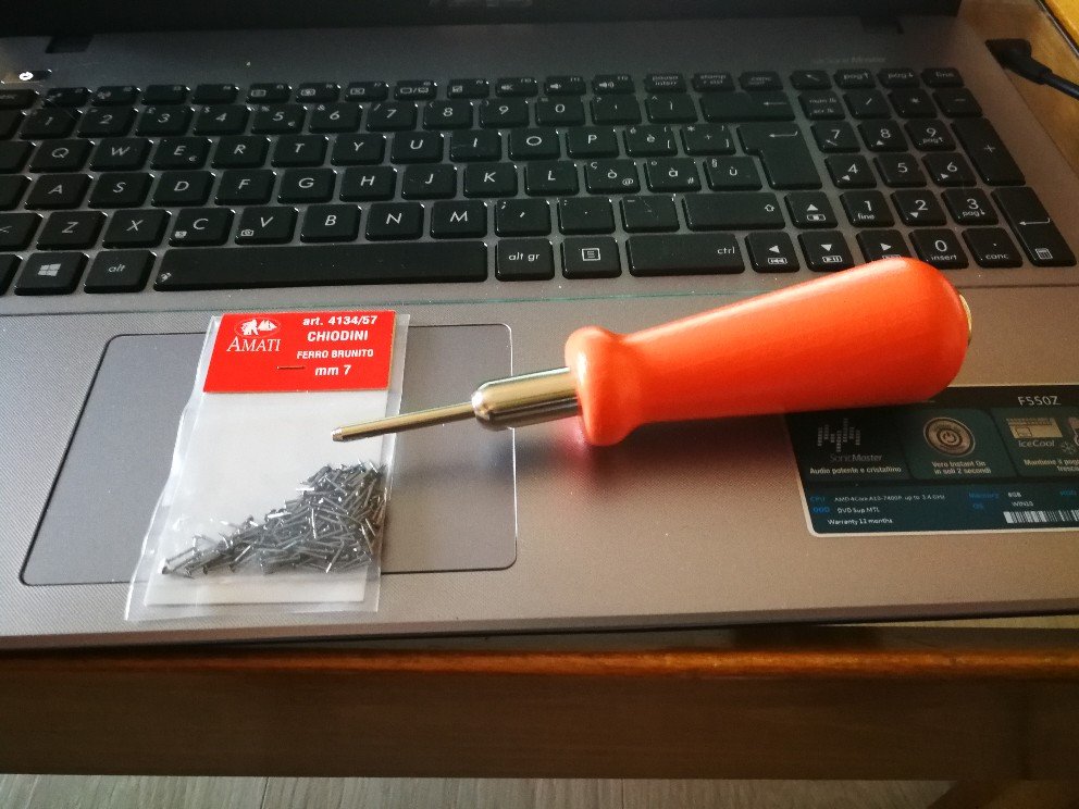

Io utilizzo chiodini Amati, 7x0,9mm

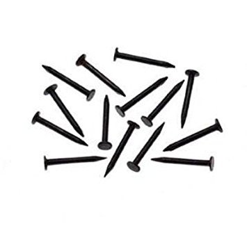

FraPis ha scritto: ↑venerdì 6 aprile 2018, 22:33 li ho acquistati in un negozio locale, sono gli stessi che si usano per il fasciame delle navi modello non penso sia difficile reperirli

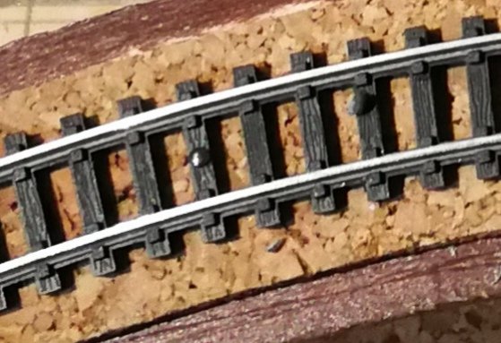

Uso questi chiodini....ne ho una marea....ma hanno la testa piccolissima, per essere inseriti,con la piantachiodi....hanno più o meno la stesso diametro presente sulle traversine dei binari col rischio che poi non fanno presa.....credo sia meglio usare questi in foto e sono da 7mm..

Quelli della foto sono uguali ai miei hanno la stessa forma della testa [98]

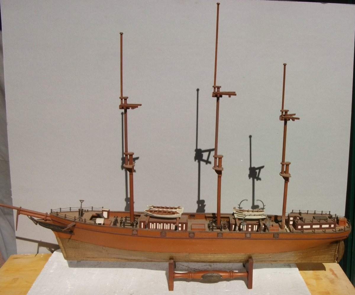

Anch'io ne ho una vagonata come Antonio, avanzati dalla costruzione, tuttora in corso, del modello navale del Cutty Sark e che ho utilizzato con successo per fermare le plance al piano ed ai piloncini.
Ma Antonio dice che non sono adatti, li proverò comunque ed in caso negativo, cercherò quelli da voi indicati.

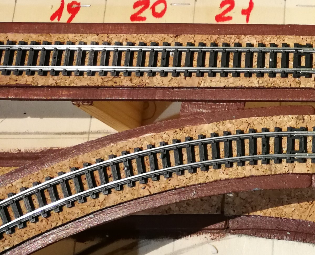

FraPis ha scritto: ↑sabato 7 aprile 2018, 6:39 Quelli della foto sono uguali ai miei hanno la stessa forma della testa [98]
Correggimi se mi sbaglio....ma ingrandendo a foto sembrerebbe che hai inserito 2 chiodini ogni foro sulle traversine :?: :?:
FraPis
Messaggi: 1691
Città: Quartu Sant'Elena
#66 Messaggio da FraPis »
Sbagli Antonio, ho messo un chiodino in ogni foro, credo sia un effetto della luce, i chiodini sono bruniti e quasi lucidi

Cavolo nei negozi di modellismo qui da me hanno solo quelli ottonati.
Acquistarli online è più il costo di spedizione che il materiale.
Anche al brico ........nulla di così fine.
Ma quelli della Amati sono di ferro od ottone?

tender60 ha scritto: ↑sabato 7 aprile 2018, 17:39 Ma quelli della Amati sono di ferro od ottone?
Sono in ferro brunito lucido

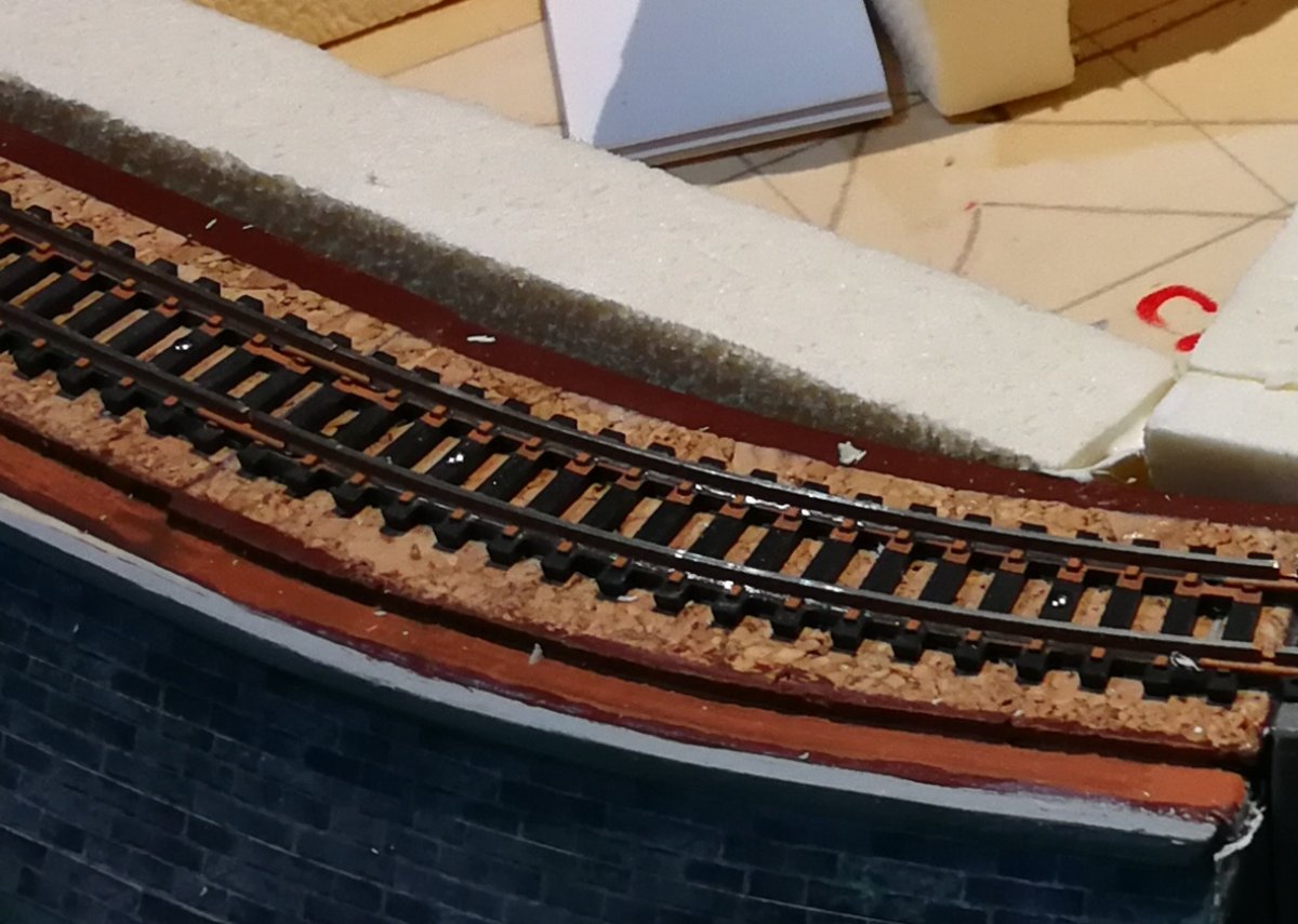

Alceo, i "bulloncini" essendo sporgenti si sono colorati inevitabilmente quando ho passato l'Uni Posca per arrugginire le rotaie :mrgreen: :mrgreen:

ma sui binari hai dato direttamente l' Uni Posca Marrone (con che punta visto che anche qui c'è l'imbarazzo della scelta), ma rimane senza nessun fissativo?
Il sopra dei binari l'hai pulito con qualcosa di particolare?
E le traversine le hai colorate ?

Sto applicando i suggerimenti di Roby che trovi in questo link viewtopic.php?f=106&t=15515&start=25#p242600 per il momento sono solo alla prima fase
