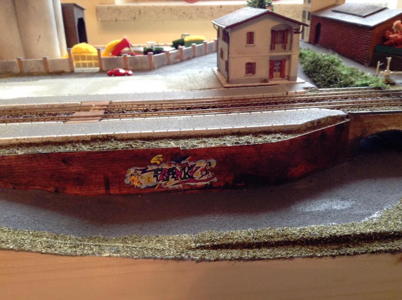

Ciao a tutti
eccomi nuovamente qui per chiedervi un consiglio.
Dovrei unire due moduli che hanno ambientazioni diverse e pensavo di usare il sistema di un pannello che funga da separazione scenica ma non so come coprire il passaggio tra un modulo e l'altro in particolar modo dalla parte del modulo STAZIONE in quanto dall'altre parte copro tramite galleria.
Spero di essere stato chiaro nella spiegazione.
Premetto che non posso mettere ne ponti, sottopassaggi, gallerie o gruppi di piante in quanto lo spazio è minimo.
Allego una foto dove potete vedere lo spazio a disposizione ( lato dx della foto calcolate dal bordo circa 3 cm. )

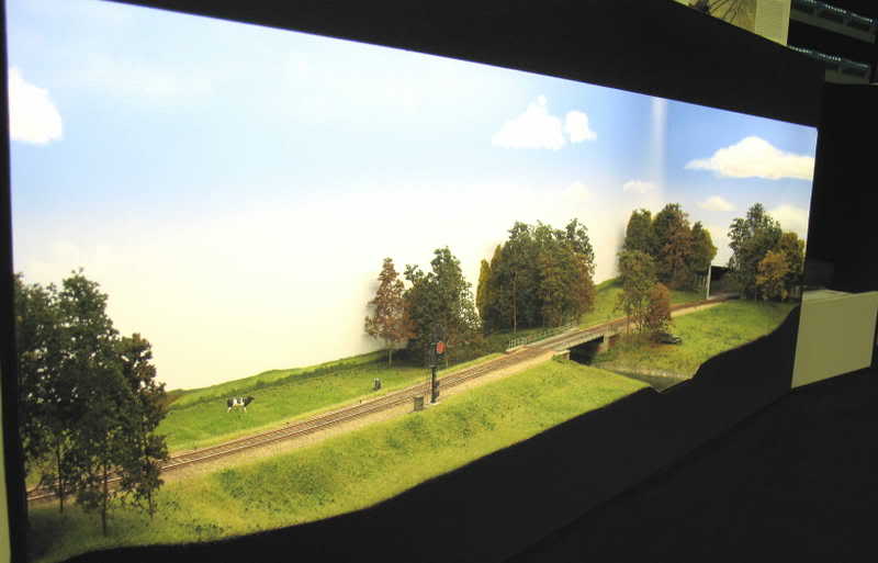

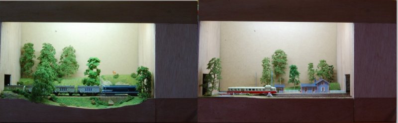

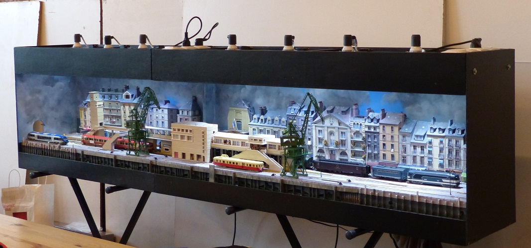

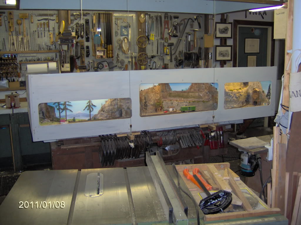

#55 Messaggio da v200 »
Ciao Alessandro,
bel problemino :sad:
L' unico sistema che funziona rimane il separatore scenico come nei modulari a box fatti dai cugini Francesi.
Visto lo spazio esiguo cui fai cenno vedo come soluzione una parete divisoria in multi strato con le facciate dipinte in azzurro avente una semplice apertura per il transito dei binari.
Posto alcune foto ad esempio
190,64 KB
32,77 KB
129,37 KB
31,2 KB

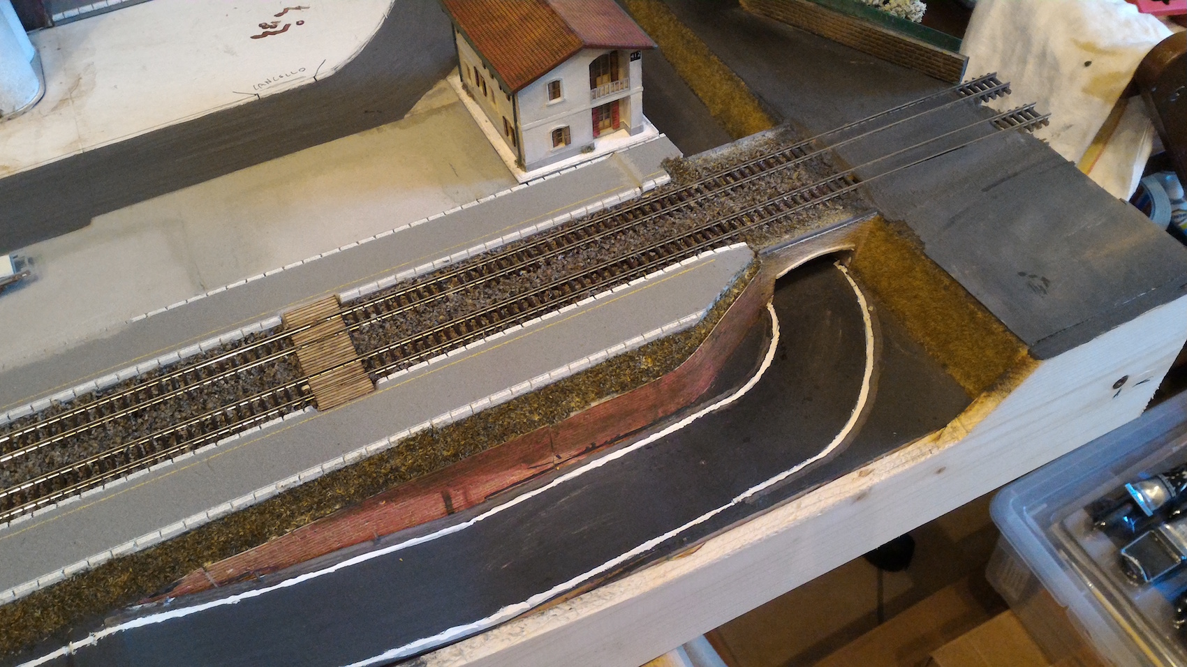

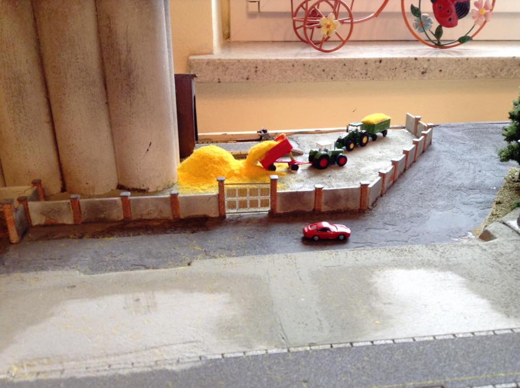

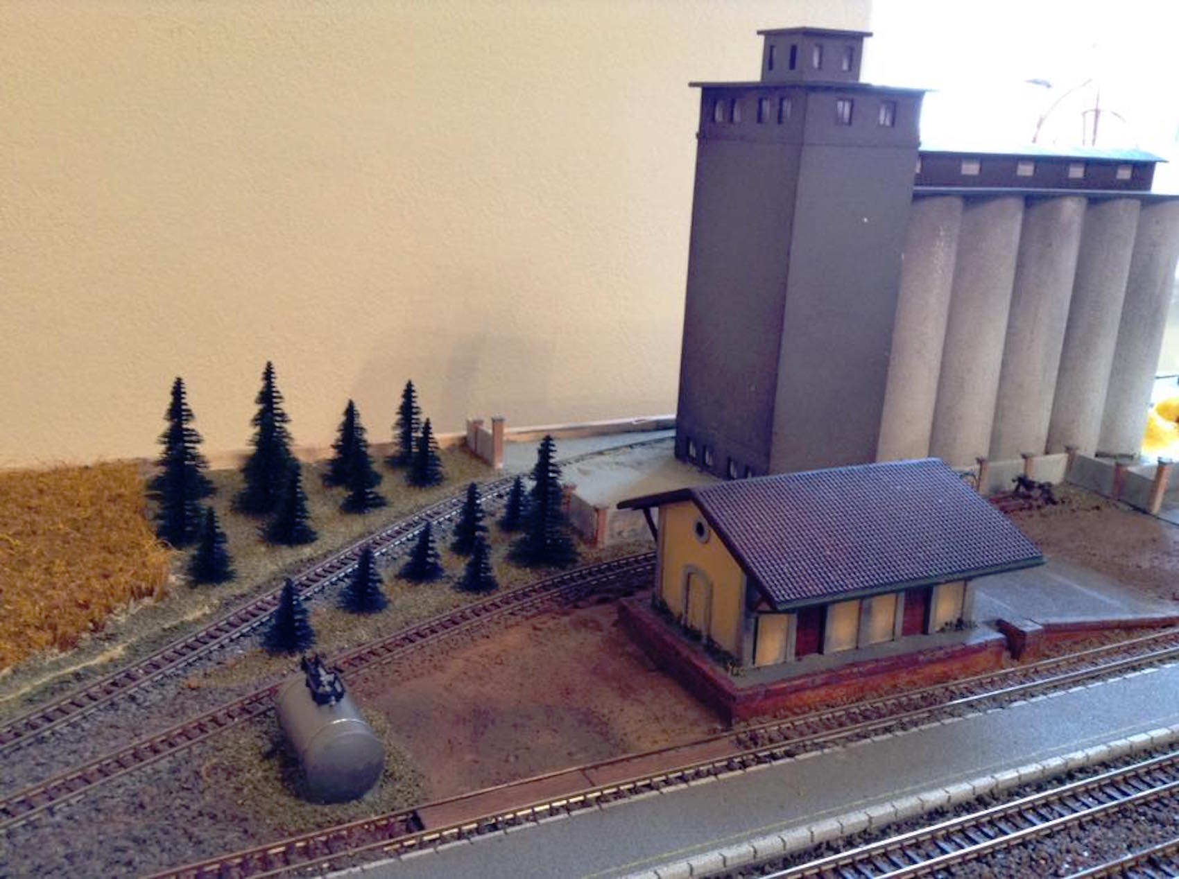

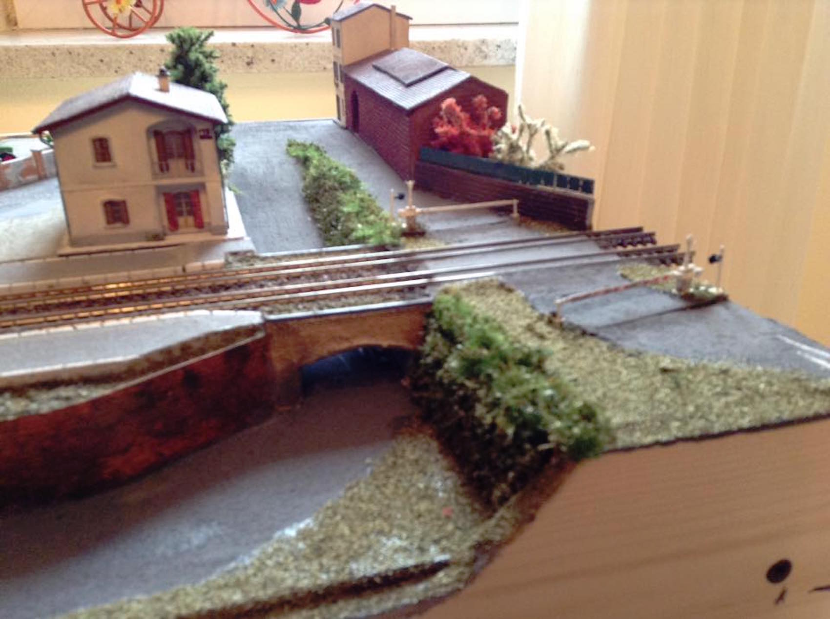

Qualche piccolo aggiornamento dei lavori anche se da perfezionare.
C'è anche la foto del PL dove si vede la zona adibita al posizionamento degli alberi per coprire la futura apertura della separazione scenica.

Se posso,
direi di spegnere la vivacità di alcuni colori, esempio il foraggio o grano troppo giallo ( ma credo che ci hai già pensato)
Mentre per il passaggio a livello ho una perplessità:
Se il separatore scenico è a DX ( lato osservatore) far curvare a DX il tratto di strada in uscita dal P.L porta l' osservatore a vedere molto bene l' apertura del passaggio non avendo spazio per mascherarla con alberi direi di non fare la curva ma continuare il rettilineo per avere un po di spazio da inserire gli alberi per schermare l' apertura.
So che cerchi di riprodurre una scena reale ma una piccola variazione in modo da poter gestire la visuale si può fare,
in questo caso allunghiamo il rettilineo stradale in uscita dal P.L per lasciare lo spazio dove piantare alberi per far da schermo al passaggio sul fondale ipotizzando che la curva inizi un po più verso noi.
Un trucco per gli alberi, tagli i rami in modo di avere ben piatto il lato che andrà accostato alla parete per recuperare qualche cm così riesci a farlo ben aderente.

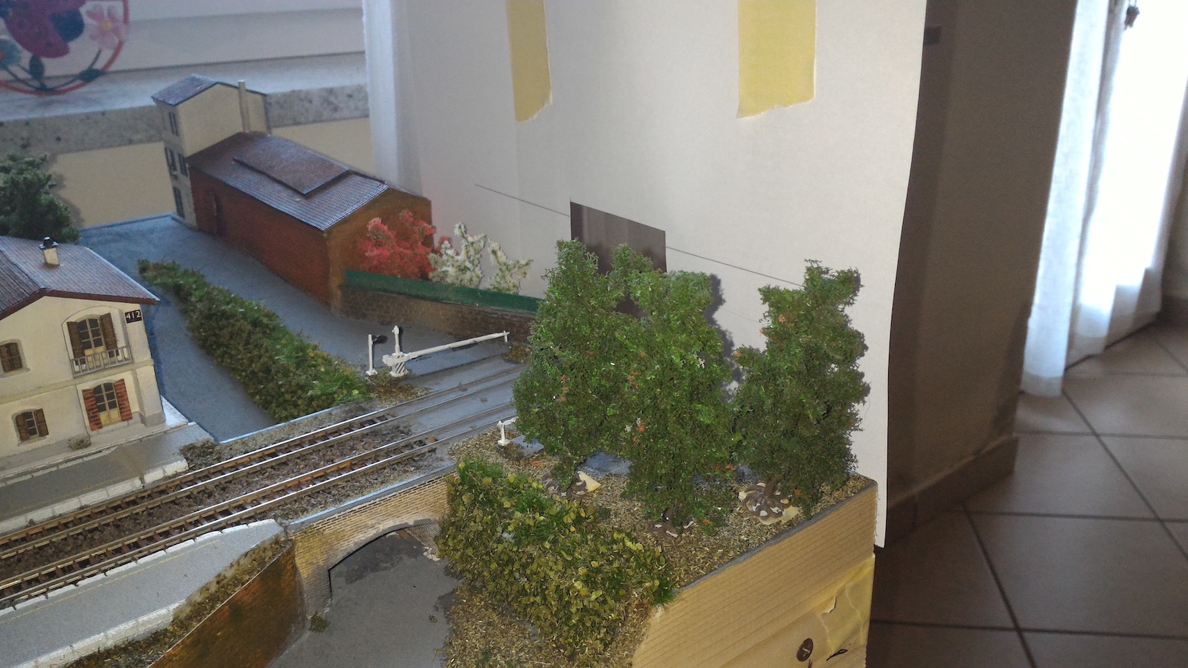

#73 Messaggio da AlessandroG73 »

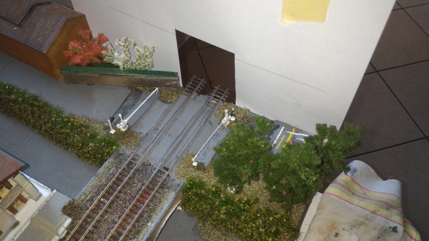

Oggi ho provato a simulare in modo MOLTO approssimativo l'apertura nel divisorio scenico e a mettere degli alberi.
Ho però mantenuto la strada come era per vedere l'effetto prima di modificare.
Gli alberi che ho utilizzato sono alti 8 cm. ma ne userò di più alti per meglio coprire ( misurato circa 15 cm. andrebbero bene ).
Cosa ve ne pare ?
521,59 KB
564,53 KB
Saluti. Alessandro Gualinetti
Re: Plastico scala N " Stazione di Solero "
#74 Messaggio da v200 »
Un po altini, confronto la scala 10 metri dovrebbero essere 6,5 cm In ENNE, ma per celare la visuale va bene.
Se vuoi utilizzare la misura corretta fai un rialzo del terreno :wink: e utilizza quelli da 8.
Più alto il terreno verso l'apertura discendente verso il bordo.
