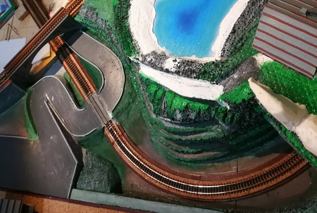

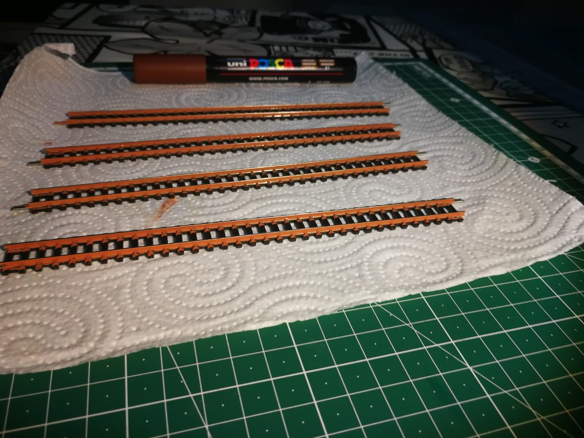

FraPis ha scritto: sabato 24 marzo 2018, 20:00 "CUT" ...inoltre ho eseguito la prima fase di invecchiamento binari già posati [102]
Buona domenica Francesco (naturalmente anche a tutto il forum), io sono fermo ancora a due settimane fa, quindi nessuna "nuova" da mostrare... cortesemente mi illustri come hai fatto a sporcare/invecchiare i binari già posati? Te ne sarei grato. [101]

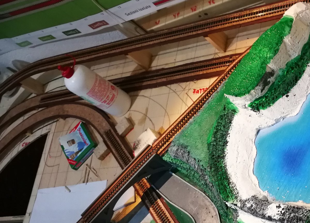

Ho utilizzato l'uniposca marrone così come indicato nelle indicazioni di Roby viewtopic.php?f=106&t=15515&start=25#p242600
ovviamente farlo nei binari già posati è più complicato ma con un poco di pazienza è fattibile
#479 Messaggio da v200 »
Per arrivare al interno delle rotaie si può con un taglia balsa tagliare il refil in fibra sintetica a 45° in modo che una punta più sottile si possa insinuare bene al interno, provate con un vecchio pennarello . alcune ditte hanno sostituito i refil in fibre con altri materiali che non si tagliano bene. Non esistono solo gli Uni Posca come pennarelli indelebili ma anche altre marchi forse meno reperibili
FraPis
Messaggi: 1691
Città: Quartu Sant'Elena
#480 Messaggio da FraPis »
Diciamo che le maggiori difficoltà si hanno con la punta nuova, appena la la punta perde la durezza iniziale si adatta meglio alla sagoma della rotaia

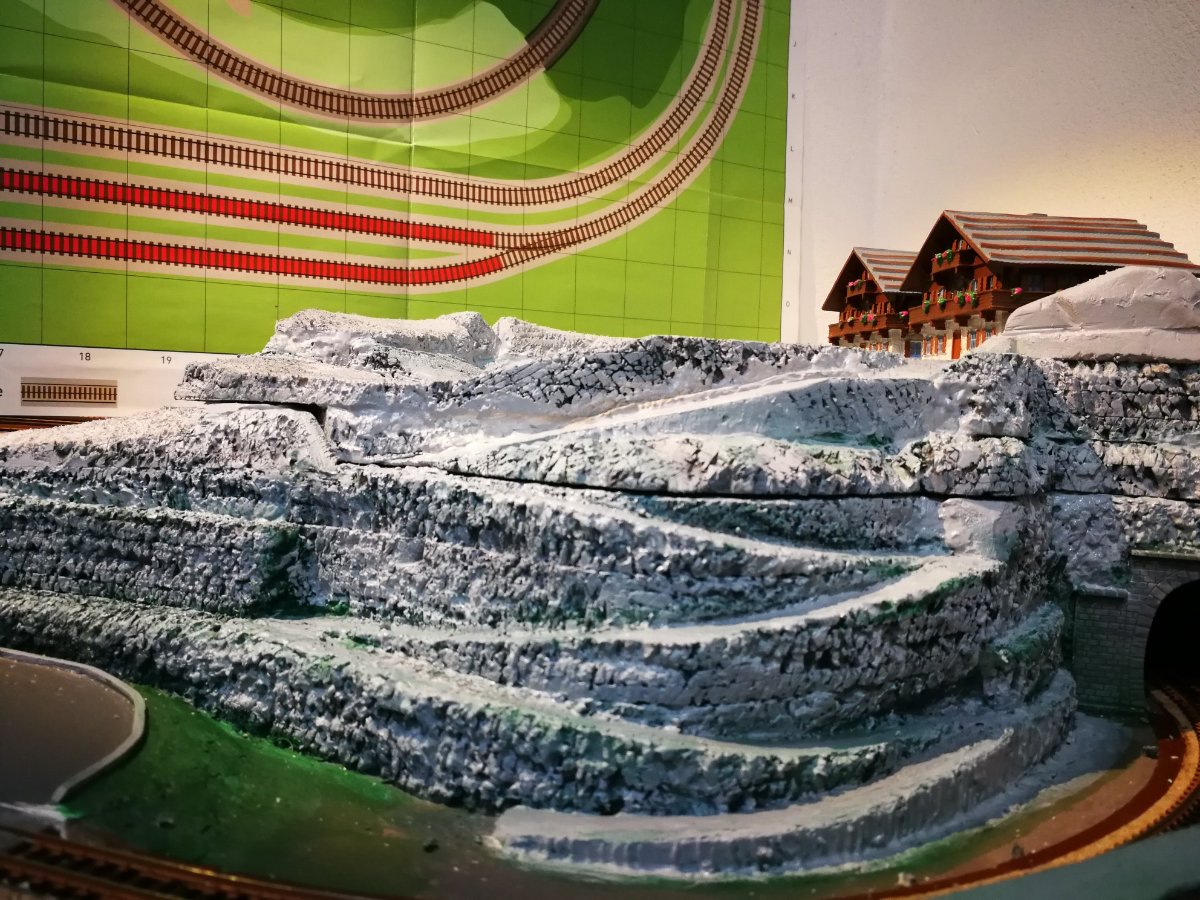

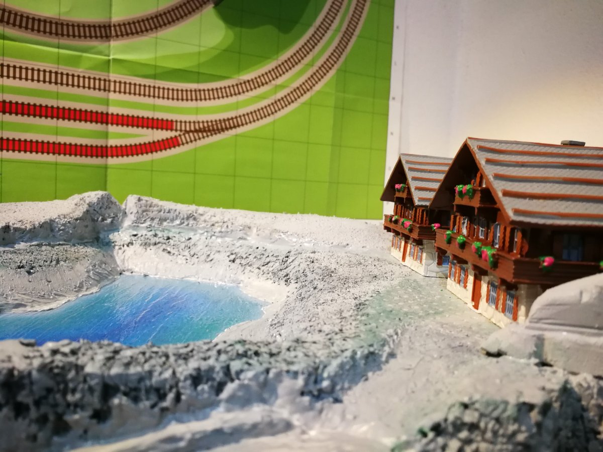

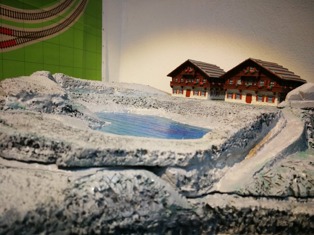

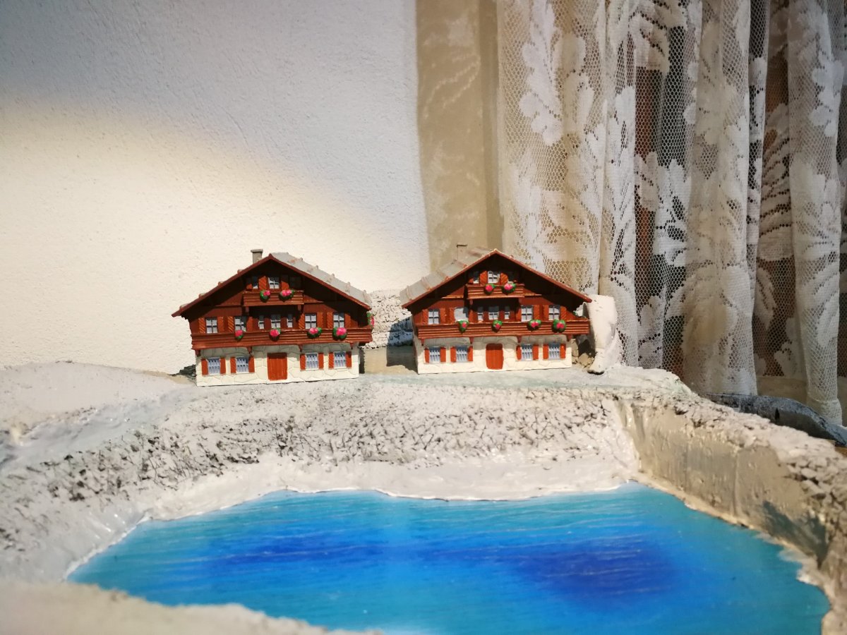

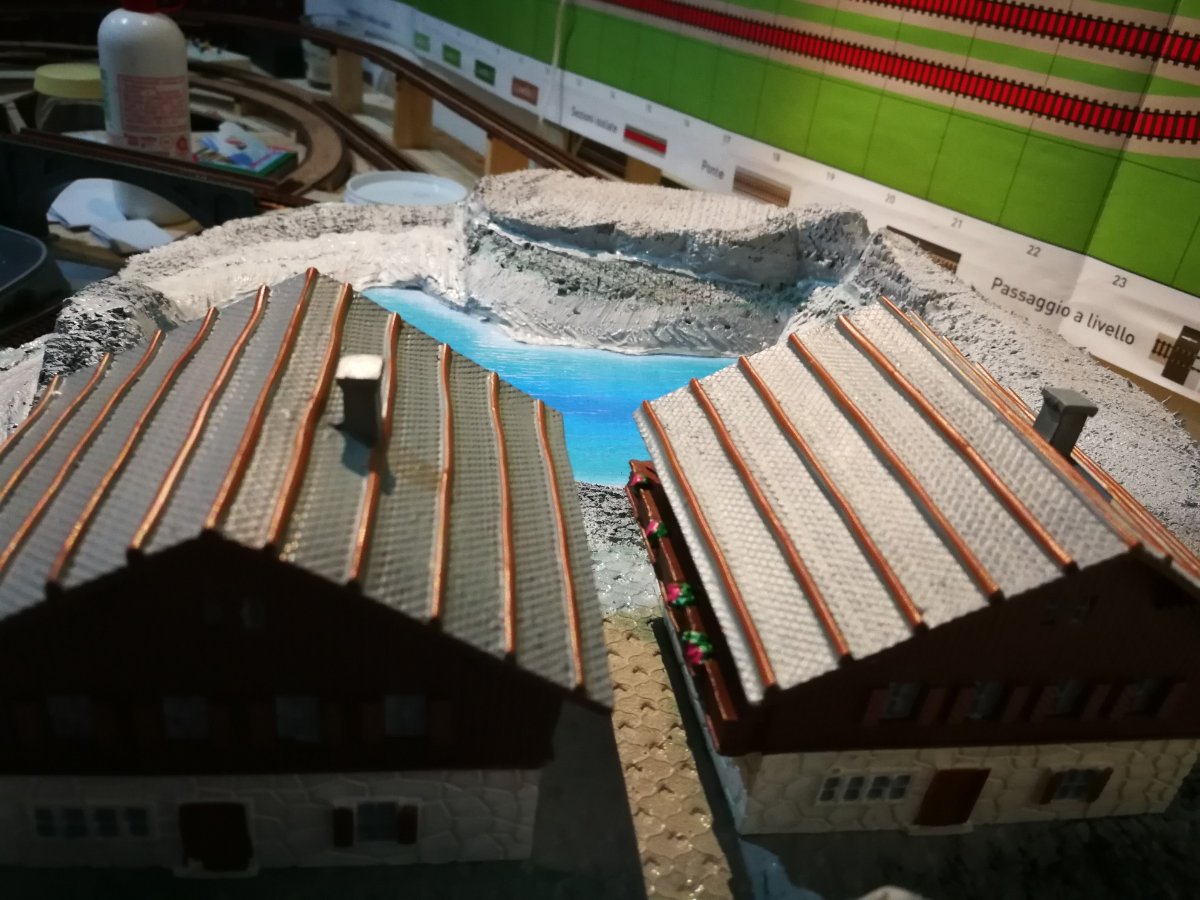

Nuova versione del paesaggio, rocce abbassate e scolorite, spazi erbosi più ampi
#487 Messaggio da Excalibur »
Quindi dalle foto risulterebbe che hai deciso di posizionare due chalet affiancati su di un lato del laghetto ?
Hai inoltre rinunciato alla creazione di quelle due guglie di roccia sull'altro lato del laghetto, hai fatto bene, perché sinceramente mi piacevano poco, sembravano posate a caso.
Ora direi che è niente male come soluzione.

#488 Messaggio da FraPis »

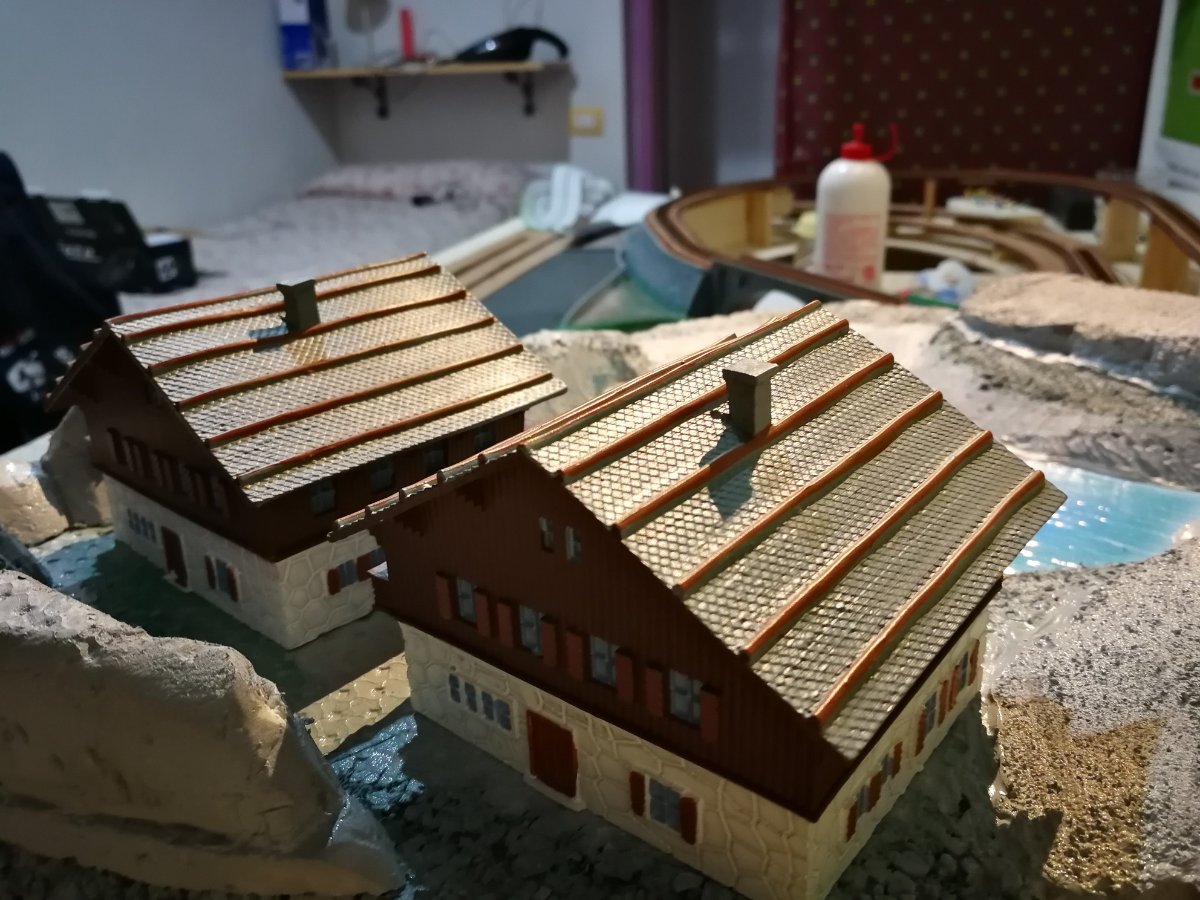

Avrò uno chalet in più sto valutando dove posizionarlo
#489 Messaggio da Excalibur »
Potrebbe esserci lo spazio per posizionarli uno su un lato del laghetto e l'altro sull'altro lato, diciamo frontalmente ?
FraPis
Messaggi: 1691
#490 Messaggio da FraPis »
Excalibur ha scritto: mercoledì 28 marzo 2018, 22:01 Potrebbe esserci lo spazio per posizionarli uno su un lato del laghetto e l'altro sull'altro lato, diciamo frontalmente ?
No non mi sembra ci sia spazio a sufficienza, poi.. essendo "gemelli" preferisco metterli accanto, se ne vedono spesso in Svizzera strutture ricettive con due o più costruzioni identiche affiancate [102]

Se posso darti un consiglio abbasserei ancora un po da un lato le sponde in modo da rendere agevole l'avvicinamento al laghetto così puoi posizionare dei bagnanti o dei pescatori, ho notato che c'è un punto già ribassato (vedi foto 5, proprio di fronte), però tendo conto della scala mi sembra ancora troppo ripido, andrebbe ancora abbassato ed unito alla stradina che porta agli Chalet.

già che abbassi la sponda come suggerito, ci penserei anche per posizionare uno chalet leggermente più basso rispetto all'altro. Difficilmente spianano così tanta area per costruire due chalet....sopratutto in Svizzera

Tutto è sistemato in maniera molto provvisoria, e la posizione di un eventuale raddoppio chalet è ancora da valutare [102]
