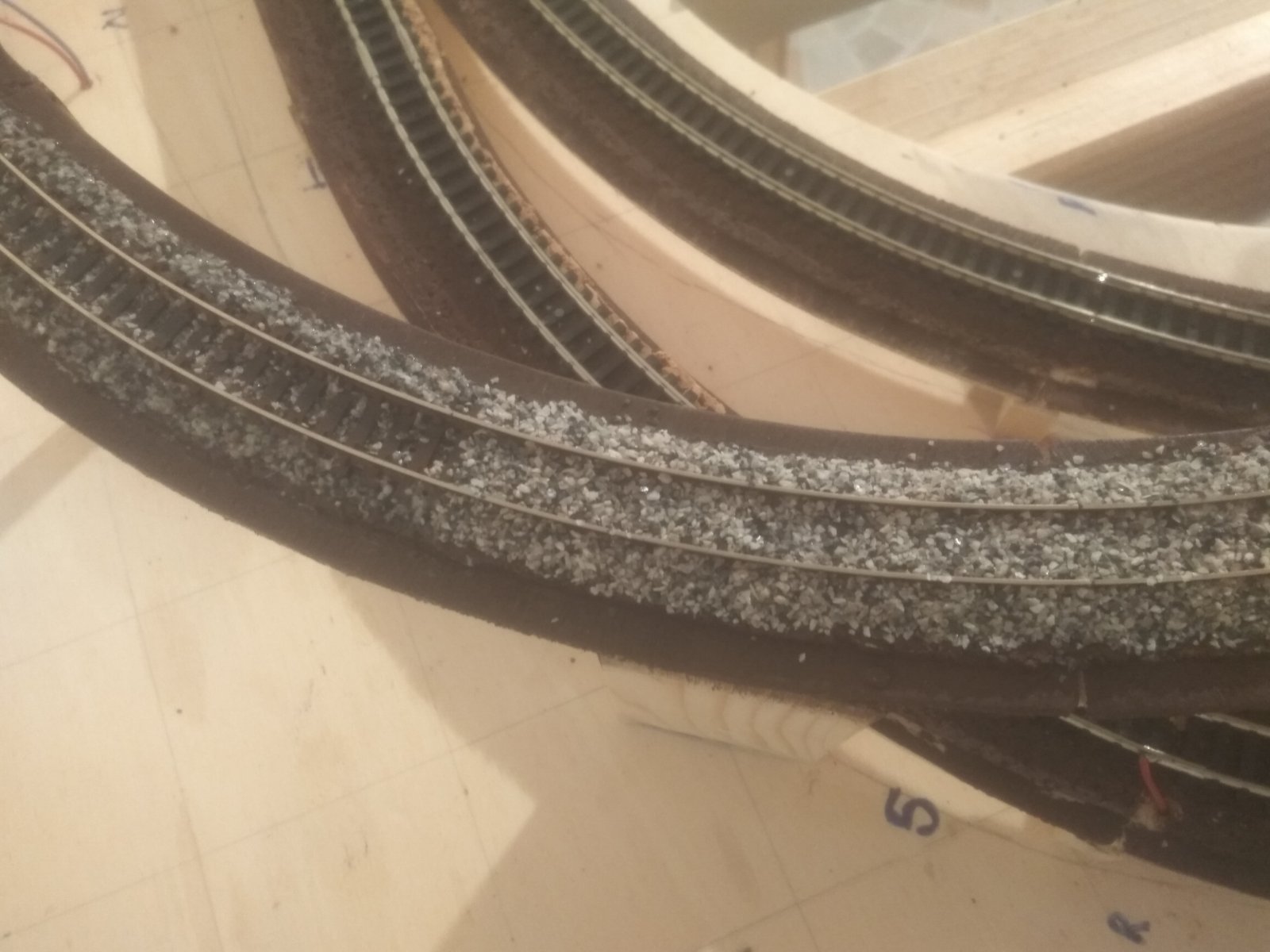

Oggi ho posato il primo tratto di massicciata, domani quando sarà asciutta andrò a vedere com'è è venuta... Ma ho due domande :
1-la miscela colla-acqua, quando viene passata a lato delle traversine e magari cola nella plancia sottostante o s infiltra sotto il sughero può portare a scollare il sughero stesso?
2-sempre la miscela colla acqua può compromettere la conduzione elettrica infiltrandosi tra le scarpette?

Alessandro, vai tranquillo la miscela non crea i problemi da te descritti :wink:
Per rendere ancora più agevole l'utilizzo nella miscela si tende a mettere un po' di sapone per piatti, questo facilita che la miscela vada con facilita in ogni punto, inoltre io ho trovato molto comodo nebulizzare prima con acqua la massicciata, cosi facendo quando do il collante si evitano spiacevoli colature del ballast :)
#4582 Messaggio da Excalibur »
Un'altra buona soluzione per evitare che il ballast collassi lateralmente è quella di passare prima la miscela vinilica all'interno dei binari, questa dilagherà lateralmente effettuando un prima collaggio, aspettare che asciughi e passarla poi ai lati, aggiungendo all'occorrenza manualmente piccole quantità di ballast, la dove si siano creati dei vuoti.

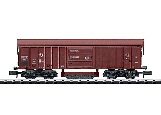

E' un problema di contatto fra le ruote e la rotaia, causato dallo sporco depositato sulle rotaie oppure sulle ruote del locomotore, non so se hai fatto l'abbonamento oppure hai preso i fascicoli dall'edicolante, chi si è abbonato ha anche ricevuto un vagone pulisci rotaie utile per lo scopo
https://www.toytrains.it/it/prod.asp?prodID=85415
se non lo hai si può fare a mano utilizzando uno straccetto imbevuto di alcool o sostanze idonee(non corrosive) nel punto critico, ma è consigliabile su tutto il tracciato, per le ruote con un cotton fioc e facendo girare le ruote togliere la patina di sporco accumulata, anche qui non sostanze abrasive, questo problema capiterà spesso per cui meglio organizzarsi, ci sono in commercio prodotti utili per questo.

Ok grazie per le risposte, per quanto riguarda il carro pulitore l ho acquistato da DM Toys, quindi ora gli farò fare un bel giro, il feltrino lo bagno con alcool denaturato?
Alessandro
#4593 Messaggio da Excalibur »
Non occorre, è sufficientemente abrasivo per togliere lo sporco, discorso diverso se le rotaie presentassero incrostazioni, che andrebbero tolte manualmente.

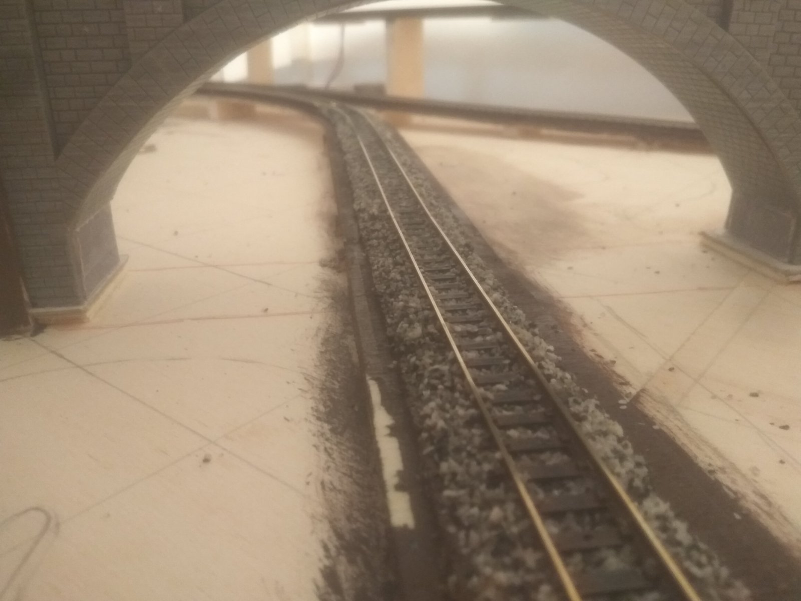

Scusate è normale che dopo incollaggio il ballast diventi più scuro?
A sinistra quello incollato a destra quello da incollare
Alessandro
#4595 Messaggio da Excalibur »
La soluzione vinilica non è acqua pura e limpida di sorgente, per cui io trovo normale che scurisca dopo essiccamento, del resto anche il ballast vero è piuttosto scuro.

#4596 Messaggio da MrMassy86 »
E' normale, è l'umidità, poi rischiarisce quando asciuga, Massimiliano [253]

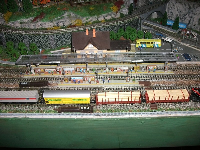

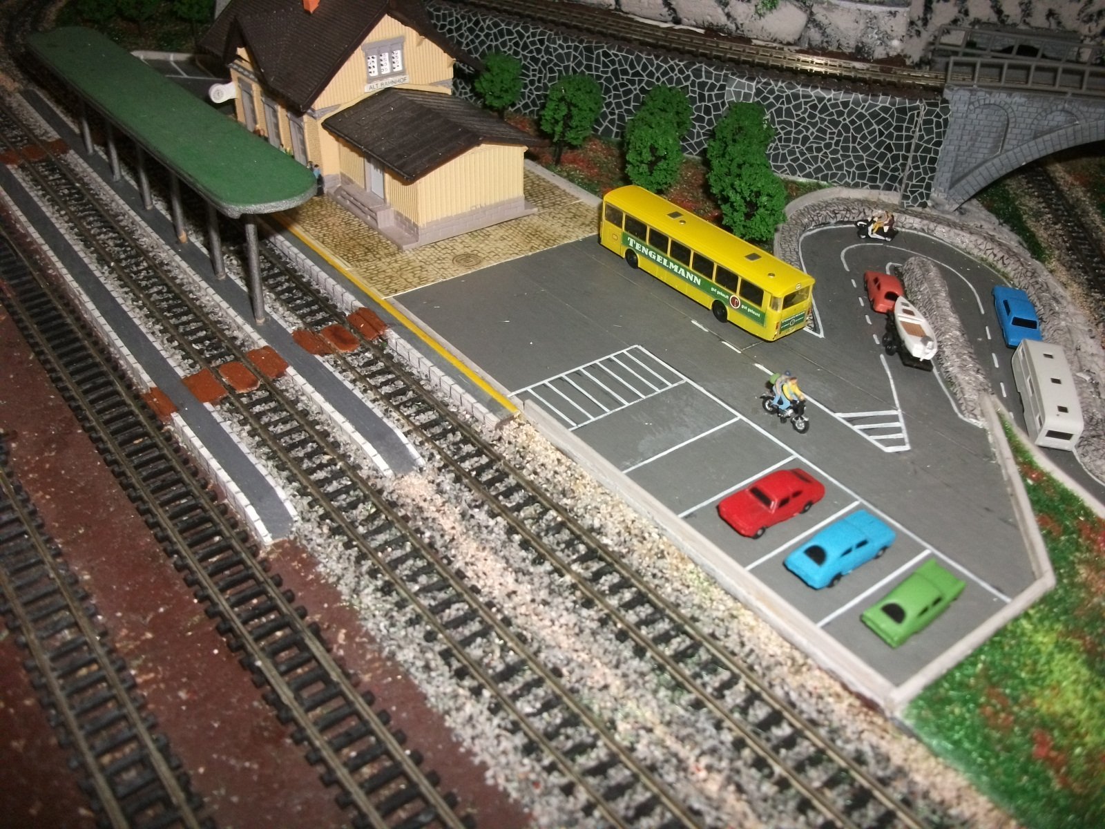

2)per quanto riguarda le banchine e attraversamenti pedonali davanti la stazione, non so se la dea ha previsto qualcosa, comunque, potrete darmi qualche suggerimento su come realizzarle in maniera semplice?

Io avevo creato artigianalmente dei marciapiedi con pensiline, ma non mi piacevano granchè, sicchè li ho sostituiti con quelli acquistati dalla Faller in scala N ad un prezzo non eccessivo.

Quanto sono alte e larghe le banchine?
