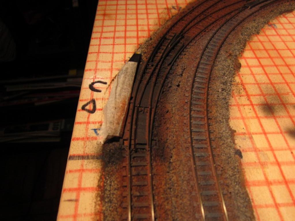

invece per ottenere questo bellissimo effetto sul deviatoio. qual'è la tecnica giusta?
Alessandro
Messaggi: 15758
#4421 Messaggio da MrMassy86 »
Qui sicuramente Roby Ha lavorato con l'aerografo, sicuramente lui potrà essere più preciso per questa tecnica :wink:
Io cerco di ottenere un effetto simile con il nero dato con l tecnica del pennello a secco, Roby qua ha fatto una sua scelta di dare il nero su tutto lo scambio io personalmente tendo aa evidenziare la zona del movimento degli aghi dove ci sarebbero al vero i pistoni di azionamento :)
Spero si veda, anche come livello di sporco/grasso a me piace un po più leggero, qui va a gusti :wink:

Si gli acrilici Tamiya hanno una buona durata sulle superfici metalliche basta non raschiarle con un oggetto duro , il normale maneggio manuale con il colore ben secco non provoca distacchi della pellicola colorata.
I deviatoi molto enfatizzati di colore sono stati fatti per via che rimangono al interno di una galleria, con poca luce non si noterebbero
