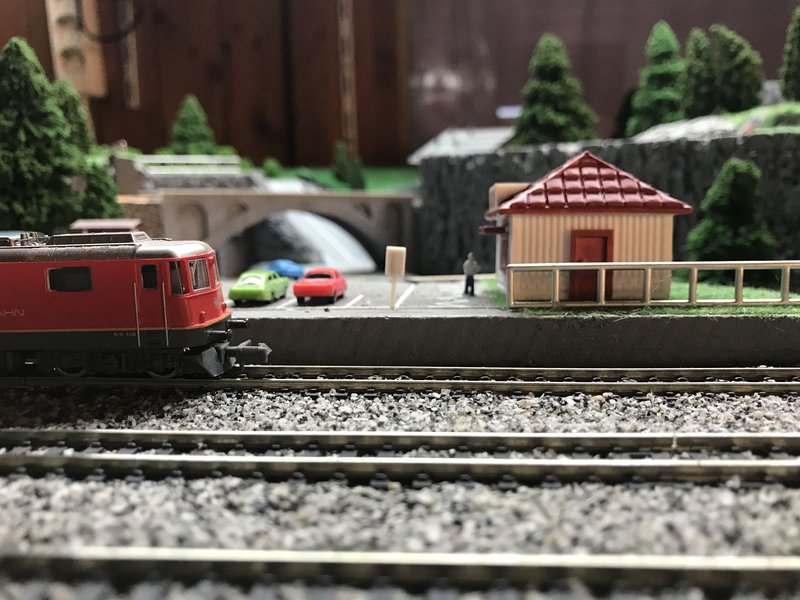

altre foto dove sono state posizionate le ringhiere
#2777 Messaggio da v200 »
Poi ovviamente ognuno di voi rimane libero di riposizionarle dove più gli aggrada

[102] ...dove le hanno messe non ha alcun senso e poi, ripeto, oltre a essere brutte come struttura, non sono passabili neanche come protezioni, infatti se prendi un personaggio del plastico, noterai che ci passa per intero...

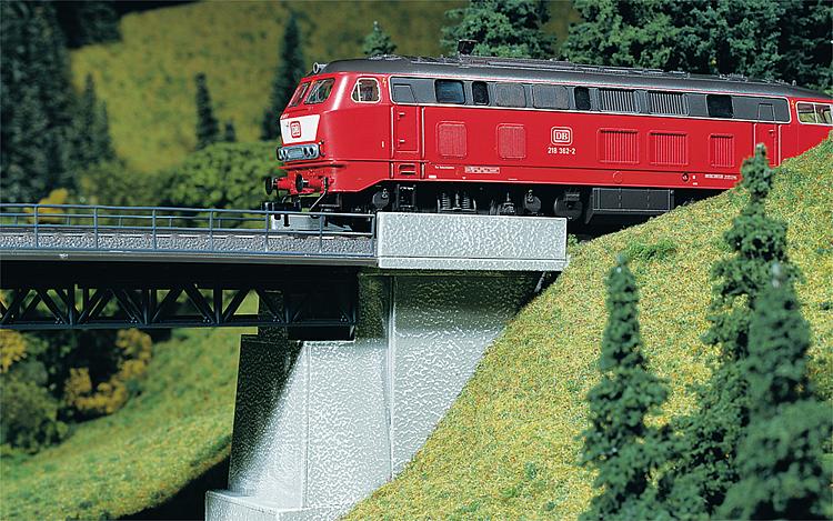

#2779 Messaggio da v200 »
Lo so quello che fornisce una raccolta generalmente deve costare poco ( a volte nemmeno in scala ), se preferisci basta prendere i prodotti delle varie case ma a prezzi ben diversi.
Attenzione ai manufatti dove vengono posizionati ogni amministrazione che sia DB / FFS / F.S ha regole ben differenti e tipologia di strutture.
Qui alcuni prodotti Faller https://www.faller.de/App/WebObjects/XS ... sengelände

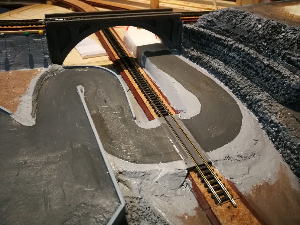

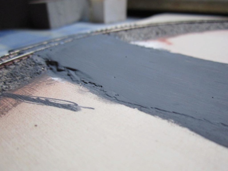

#2780 Messaggio da Excalibur »
Anche i tedeschi, notoriamente precisi ed inquadrati, commettono degli errori, anche grossolani.
Nella foto seguente, da te postata Roberto, c'è un enorme errore di realizzazione, le auto transitando sul passaggio a livello si troverebbero davanti ad una specie di fosso, impossibile da superare senza rimanerci impantanate.

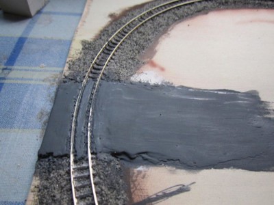

Alceo, se vuoi fare un passaggio a livello perfetto devi personalmente stuccare il punto dove le rotaie sono affogate nel asfalto, creare le gole per il passaggio mantenendo la giusta dimensione per i bordini delle ruote. Non tutti i modelli rispettano le norme NEM per le ruote dei rotabili specialmente nei modelli più datati, infatti si cerca una via di mezzo come ad esempio non oltrepassare la linea dei bulloni stampati sulle traversine. Questo problema è maggiormente amplificato se poni il passaggio a livello in curva o in diagonale, sarai costretto a fare gole più grandi

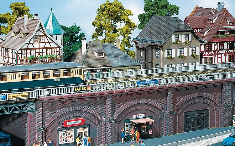

#2784 Messaggio da gianpaolo »

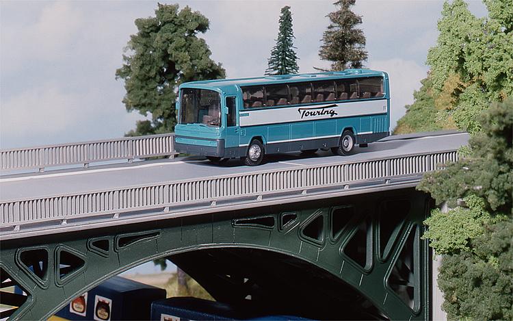

queste si che sono strutture serie!!

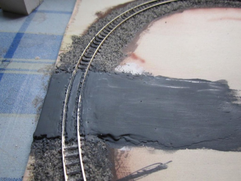

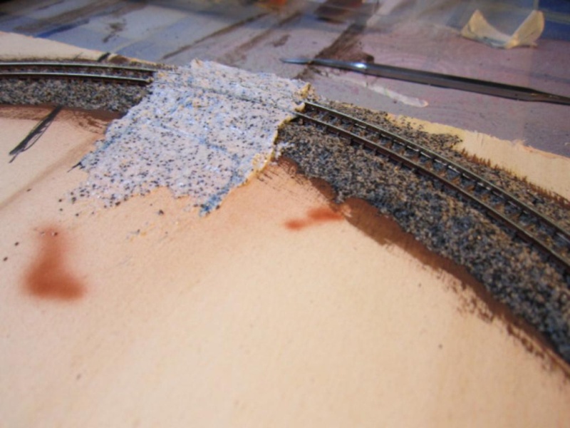

#2786 Messaggio da v200 »

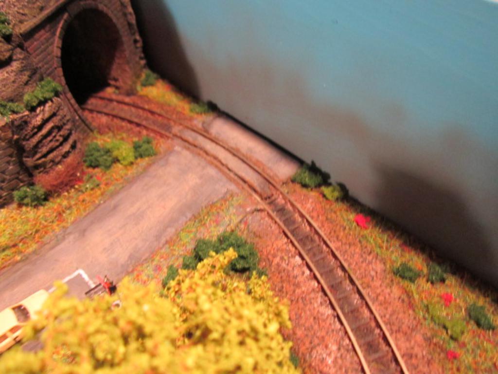

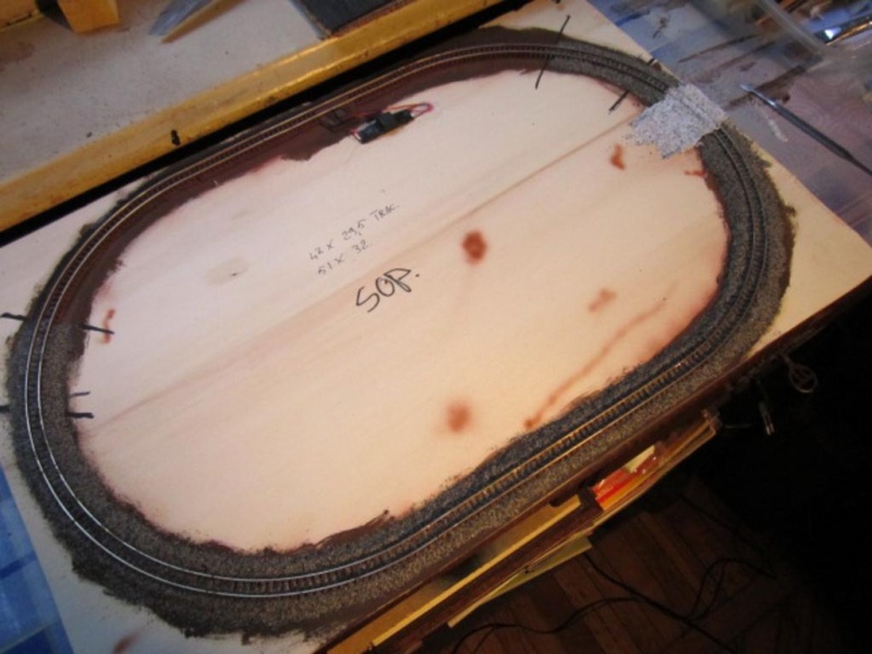

Qui il P.L che mi sono costruito in Z nel mio mini plastico

v200 ha scritto:Qui il P.L che mi sono costruito in Z nel mio mini plastico
Questa sì che una cosa seria e da veri professionisti.
Andiamo di stucco ed il problema non sussisterà più.
#2789 Messaggio da Excalibur »

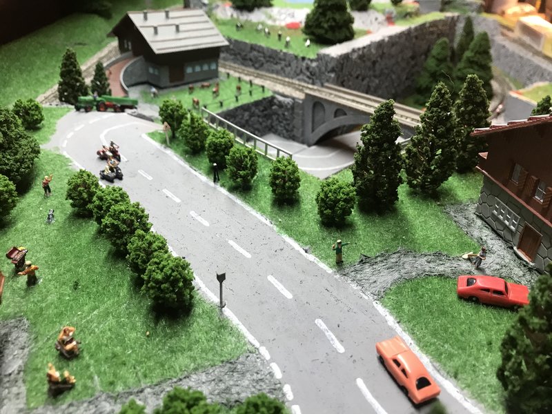

Poi non riesco a capire cosa abbiano potuto combinare i tedeschi, io mi sono attenuto alle istruzioni e mi viene fuori questo, nessuna trincea tra l'asfalto ed il binario

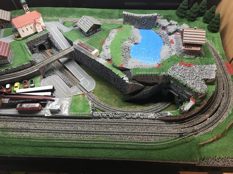

Io il PL ho cercato di montarlo al meglio [102]

Infatti Francesco, è quello che risulta seguendo le istruzioni della DeA, nessun fossato da scavalcare.
Per quanto riguarda quella curva prima del ponte non vi sono problemi, i rotabili passano tranquillamente, al massimo, come accennava Roberto tempo addietro, ci sarebbe da smussare un pò il parapetto di destra del ponte.
