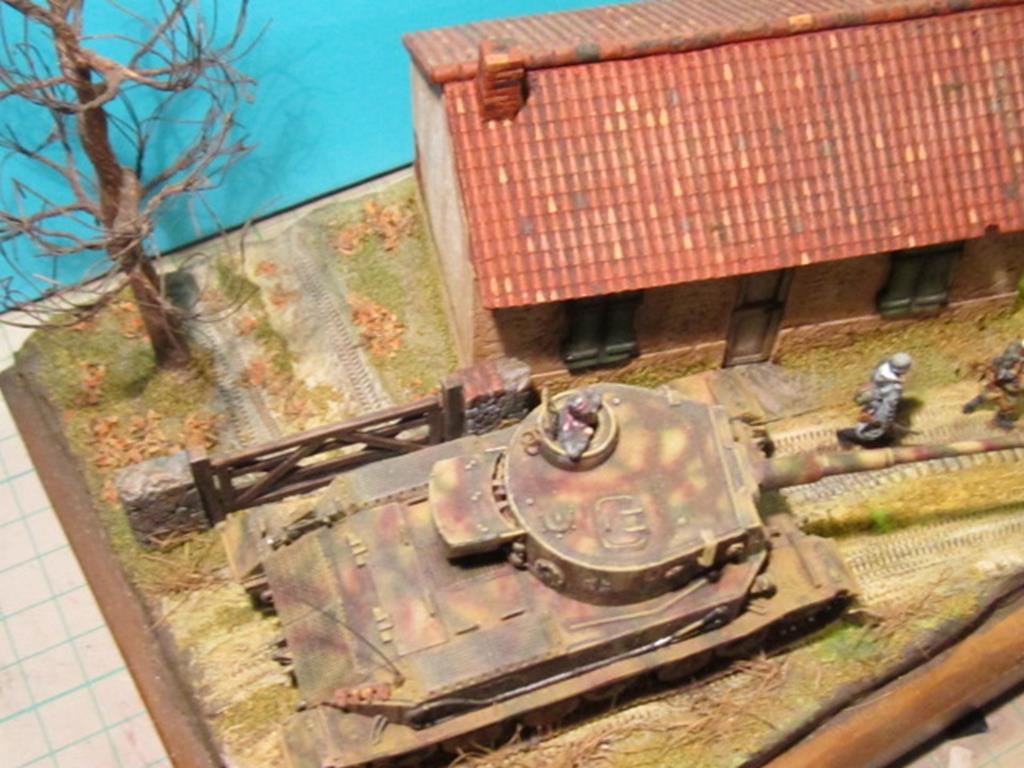

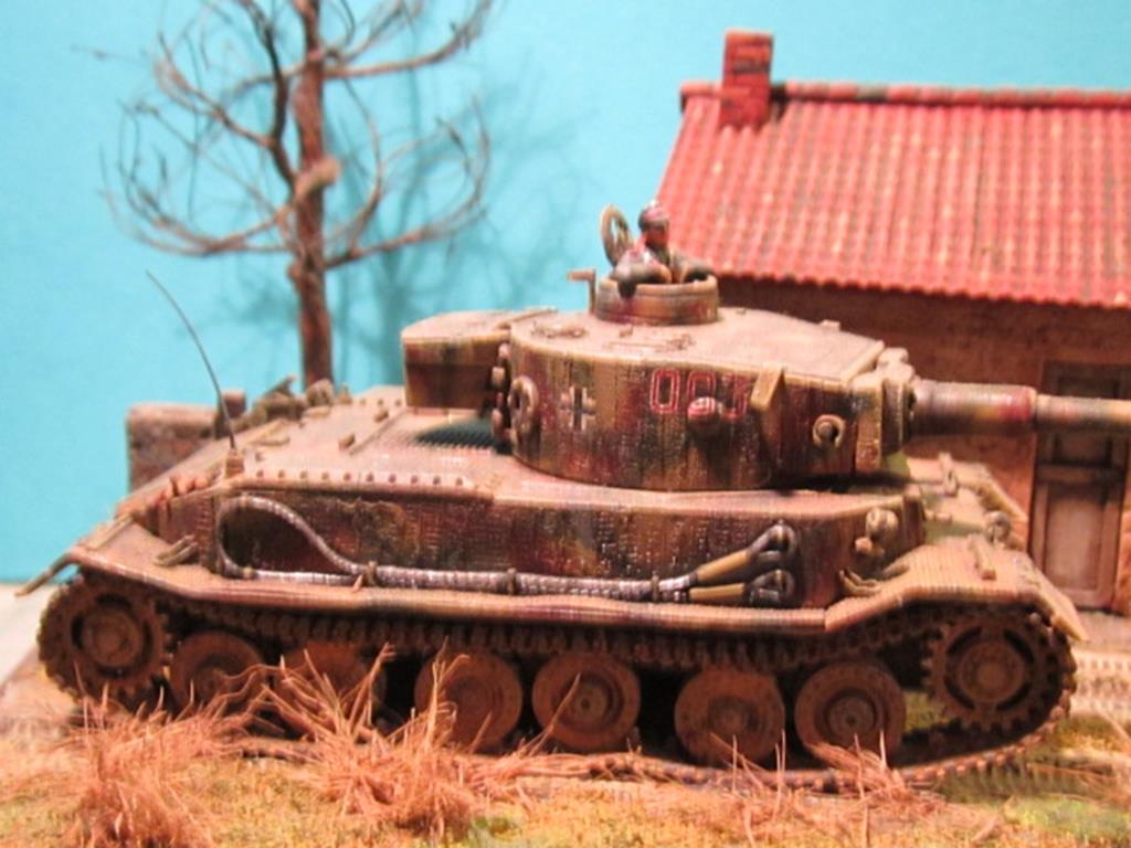

Ecco come dovrebbe venire.
#2705 Messaggio da v200 »
Classica mimetica primaverile utilizzata nella campagna di Russia giallo panzer e verde medio.
un mio lavoro in scala 1:75
#2706 Messaggio da Excalibur »
Devo farti i miei complimenti, sei veramente il mago delle vernici, bravo.
Spero che mi venga, non dico altrettanto bene, ma che almeno gli si avvicini.

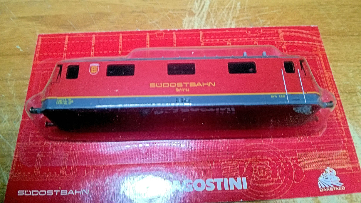

#2715 Messaggio da sal727 »
FraPis ha scritto:Esatto, la "rossa"
Mi viene da pensare che non era disponibile per tutti ed in questa fase l'hanno riservata ai soli abbonati mentre alle edicole hanno consegnato la verde, ovviamente chi oggi ha preso la verde domani prenderà la rossa e viceversa.
Arrivato ieri il pacco e confermo che a noi abbonati raccomandati è stata inviata la versione in rosso

Ho scoperto che la verde è stata consegnata anche ad alcuni abbonati, ora dico... si ricorderanno a chi l'hanno consegnata rossa e a chi verde?

io sono abbonato e ho ricevuto l'invio con i fascicoli 42-45 e con il locomotore verde!! ho segnalato il problema alla dea e mi hanno detto che sono al corrente del disguido e mi hanno chiesto di contattarli tra 15 gg!! deduco che mi invieranno la rossa in seguito! ho notato i vostri lavori e sono bellissimi! soprattutto quello di Francesco che abbonato come me, ha ricevuto la rossa, e, per questo, ha suscitato subito la mia simpatia... :mrgreen:
