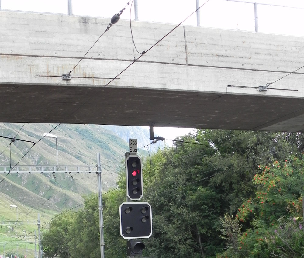

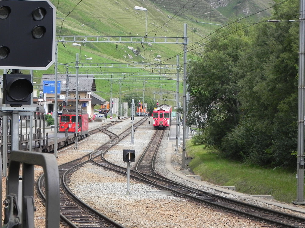

Silvia, magari non ti serve, ma ho un paio di foto della catenaria come é in Svizzera e mi sembra sia simile a quella tedesca.
In una si vede come é sugli scambi, nell'altra come viene fissata passando sotto a un ponte, e immagino sia uguale per l'entrata in galleria.

Giuseppe ma questo è il Matterhorn ..ex Furka Oberalp.....e completamente diversa anche se potrebbe assomigliare....i tralicci come nella SBB sono completamente orizzontali !!!! mentre nelle DB hanno il traliccio molto piu alto e il cavo di sopra portante che forma un disegno elittico !!!!

Si certo, infatti ho detto che era Svizzera e che c'erano somiglianze.
Non so se possa servire, ma il gioco dei fili non mi sembra molto diverso.
Uno sguardo alla realtà, pensavo, potesse essere utile.

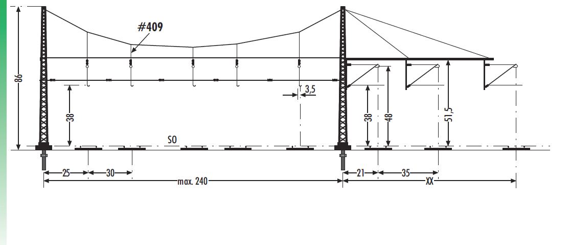

Cavoli mi serviva una roba tipo questa:
http://www.eisenbahnfreunde.ch/download ... g%20T3.pdf
lo posto perche puo sempre servire....
peccato che è SBB e non DB.... ma ci stiamo avvicinando :razz:

#33 Messaggio da br55 »
52,12 KB
Queste sono le misure da rispettare sia con il mono o il doppio Traliccio....da interbinario ad altezza della linea aerea !!!!

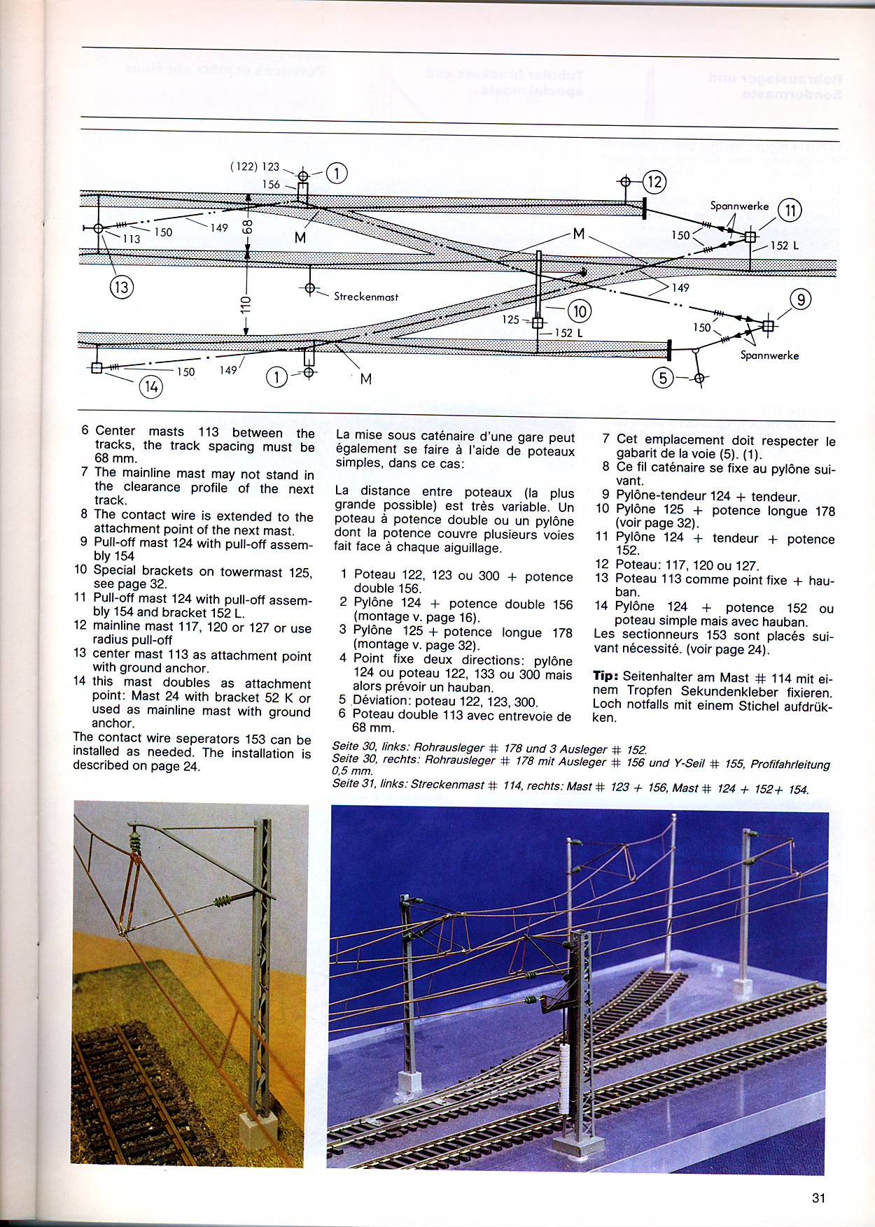

Trovato il catalogo di montaggio...sapevo che l'avevo ???? sono 38 pagine solamente per le DB ????

cavolo...... che roba..chi l'avrebbe mai detto....il mio collega l'ha cercato su internet.... ma proprio non si trova. Mi sa proprio che dovrò acquistarlo, ma mi scoccia per 10 pali.

appena posso ti mando un paio di pagine passate allo scanner ...dopo cena....ora ne devo preparare ....ciao...

400,76 KB
Dino

Ottimo Dino, mi pare molto interessante lo schema ed anche di facile comprensione per uno come me che trova piuttosto indigeste le catenarie.

Andrea ho tribolato come un matto a cercarlo...e sono 31 pagine solo sulla DB...se non lo segui passo passo vengono fuori degli incroci..inguardabili....poi uno vade meglio dell'altro !!!!
