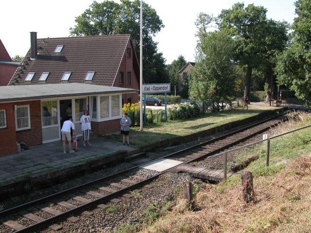

#43 Messaggio da v200 »

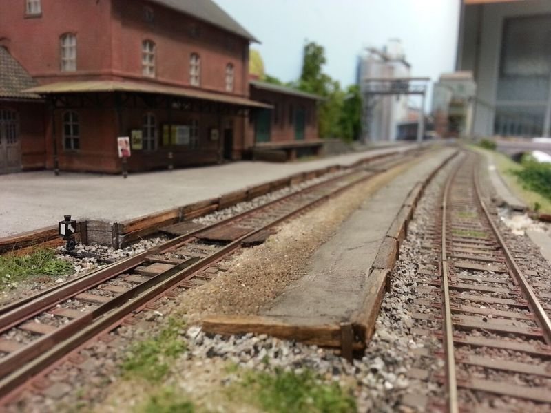

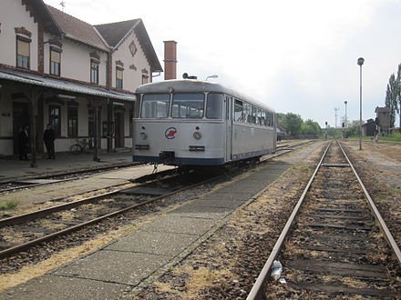

In epoca II era uso fare i marciapiedi tra i binari nelle stazioni secondarie in terra battuta e ghiaia, al posto dei muretti di contenimento si riutilizzavano le traversine in legno e le rotaie come paletti per mantenerle al loro posto. Con l' avvento delle ferrovie di stato DR ( Deutsche Reichsbahn ) epoca III inizi vennero utilizzati muretti in granito,mattone,cemento o pietra.
Qui l'esempio su un plastico
mentre qui alcuni esempi di ricostruiti

Grazie Roberto per la carrellata di foto.. Molto esaustive.
Lo stesso discorso valeva anche per le stazioni principali?

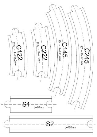

ClaBos ha scritto: ↑mercoledì 2 maggio 2018, 17:22 Visto.. Quindi sughero da 2 mm...
Invece.. Le plance sotto il binario devono avere una qualche misura minima? Intendo come larghezza.
...prova a stampare quanto fatto da Francesco....sono le sagome delle plance della DeA con sopra segnato lo spazio occupato dal sughero
....se non mi sbaglio devi stamparlo su foglio a4 perchè 1:1....comunque chiedi a Francesco

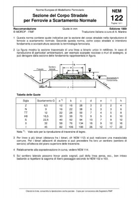

#46 Messaggio da v200 »
Altezza binario più sughero 6 mm norme fremo 2 mm sughero, 4 mm binario con traversine.
In piena linea occorre elevarsi bene dal piano di campagna mentre in stazione il livello è minore quindi si allo strato di sughero sotto alla linea che sbordi 1 cm ai lati oltre la traversina. Al vero nei fasci stazione l'altezza è minore per simularne la situazione stendiamo tutto il sughero dove la collocheremo, specialmente se abbiamo dei binari paralleli in modo che in mezzo non si crei un solco troppo profondo anzi quasi nullo. Discorso contrario in piena linea lo stacco tra due binari paralleli deve essere netto per far notare le due massicciate
Re: Primissimo plastico da principiante.
#47 Messaggio da v200 »
No le stazioni principali avevano i muretti in granito sia in epoca II che III, per il telaio segui la discussione di Francesco molto completa e valida
