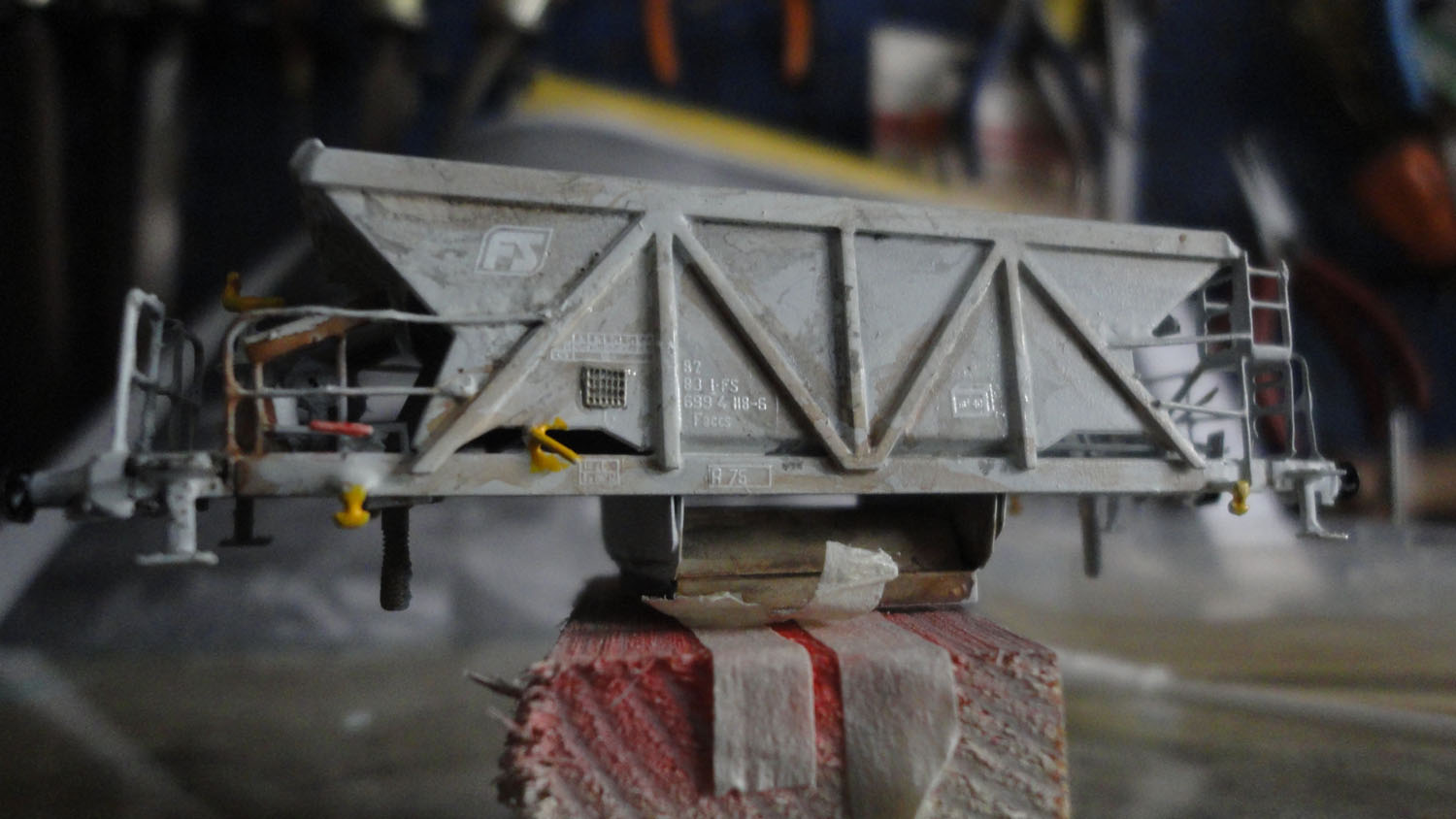

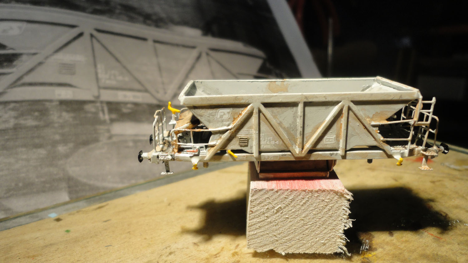

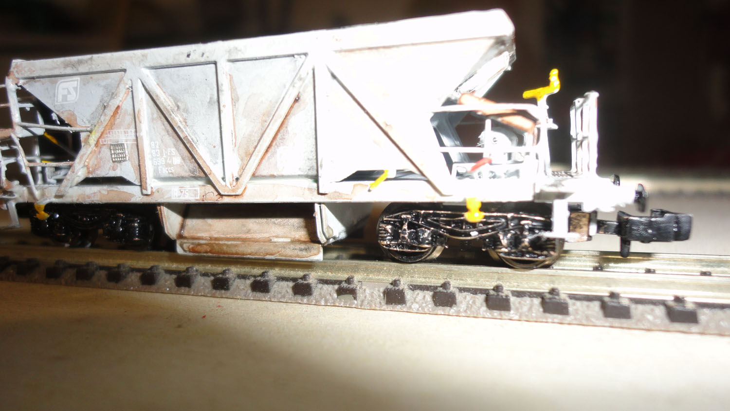

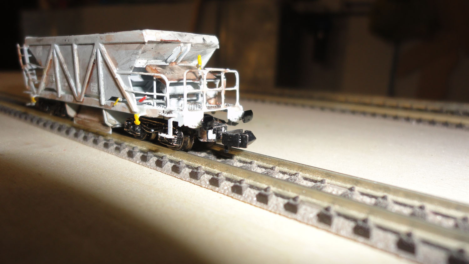

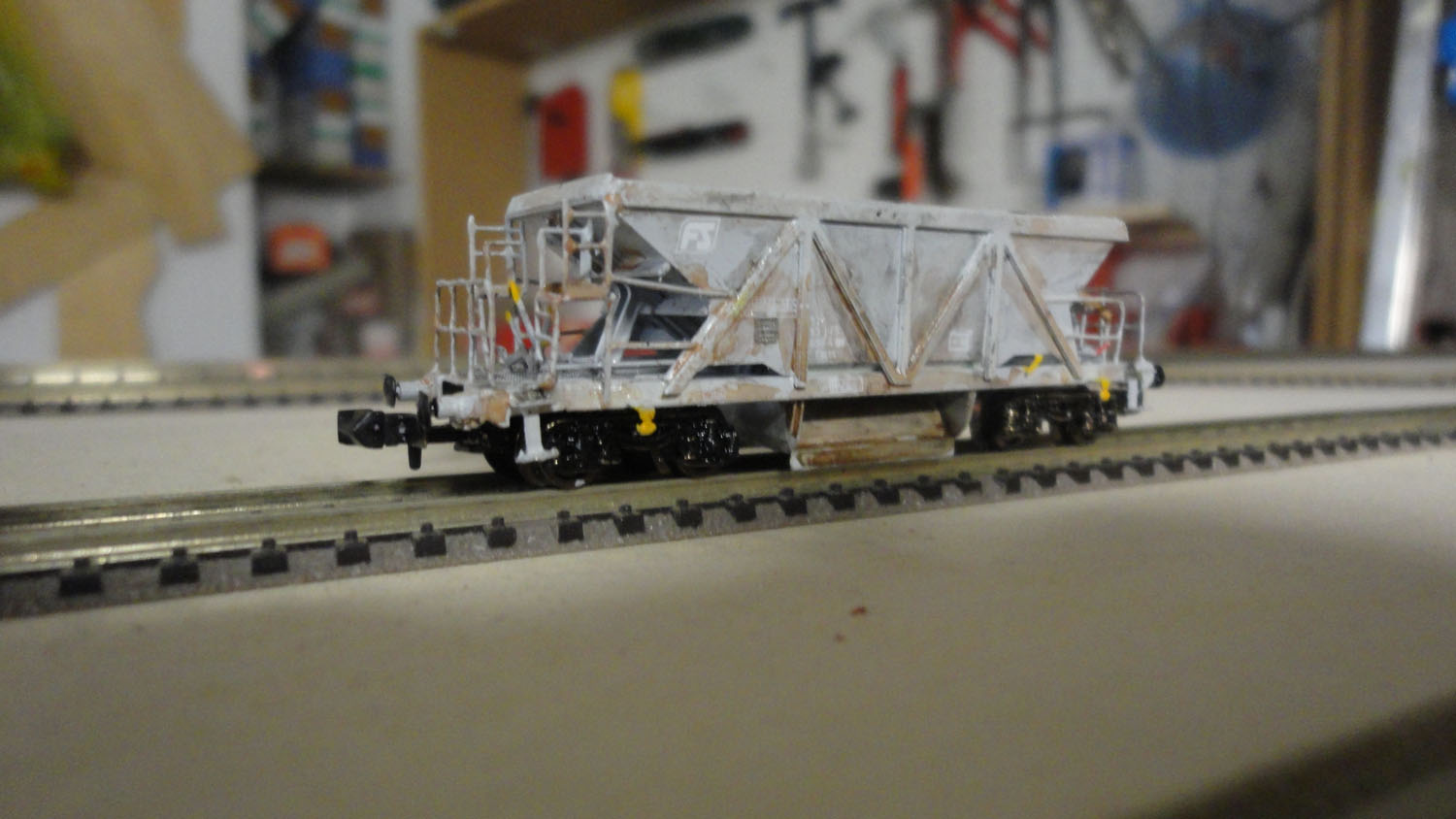

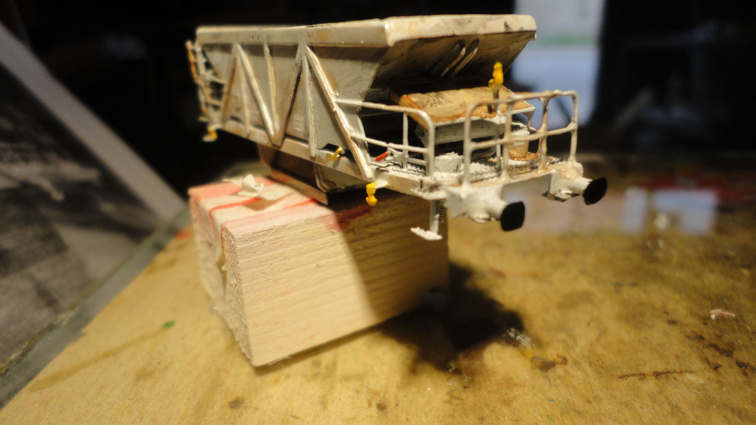

.........!!Allora ecco altri steps con gli ultimi ritocchi di colore per dare la sensazione di un carro molto vissuto e sottoposto a duro lavoro,
153,21 KB
179,3 KB
154,3 KB
149,8 KB
153,77 KB
175,4 KB
Ho qualche dubbio sui carrelli forse debbo schiarirli un pò con del castano mi sembrano troppo neri e lucidi.
Peppe

Ottimo lavoro Peppe. Per il colore dei carrelli son d' accordo con te. :wink: Saluti. Egidio. :cool:
Re: Carro VFaccs primo tentativo
#31 Messaggio da carlo mercuri »
Bravo Peppe, ottima l'aria vissuta......se verniciavi i carrelli con nitro , forse aderiva meglio!
Hai dato il primer? :smile: :smile: :smile:

Grazie Egidio, per i carrelli oggi ho provato una soluzione molto diluita di castano per dare un po di rugine negli interstizzi, domani appena asciuga un pò vediamo il risultato.
Peppe

Ciao Carlo, Si!! ho dato il primer e poi ho passato il nero opaco della Tamiya che mi pare sia alla nitro, ma gli spigoli sono poco coperti ora come dicevo ad Egidio ho provato con un colore Puravest castano molto diluito per far apparire un pò di rugine negli interstizzi alla asciugatura vedrò cosa ne viene fuori, altrimenti li "svernicio " e riprovo con colori della humbrol.
Peppe
