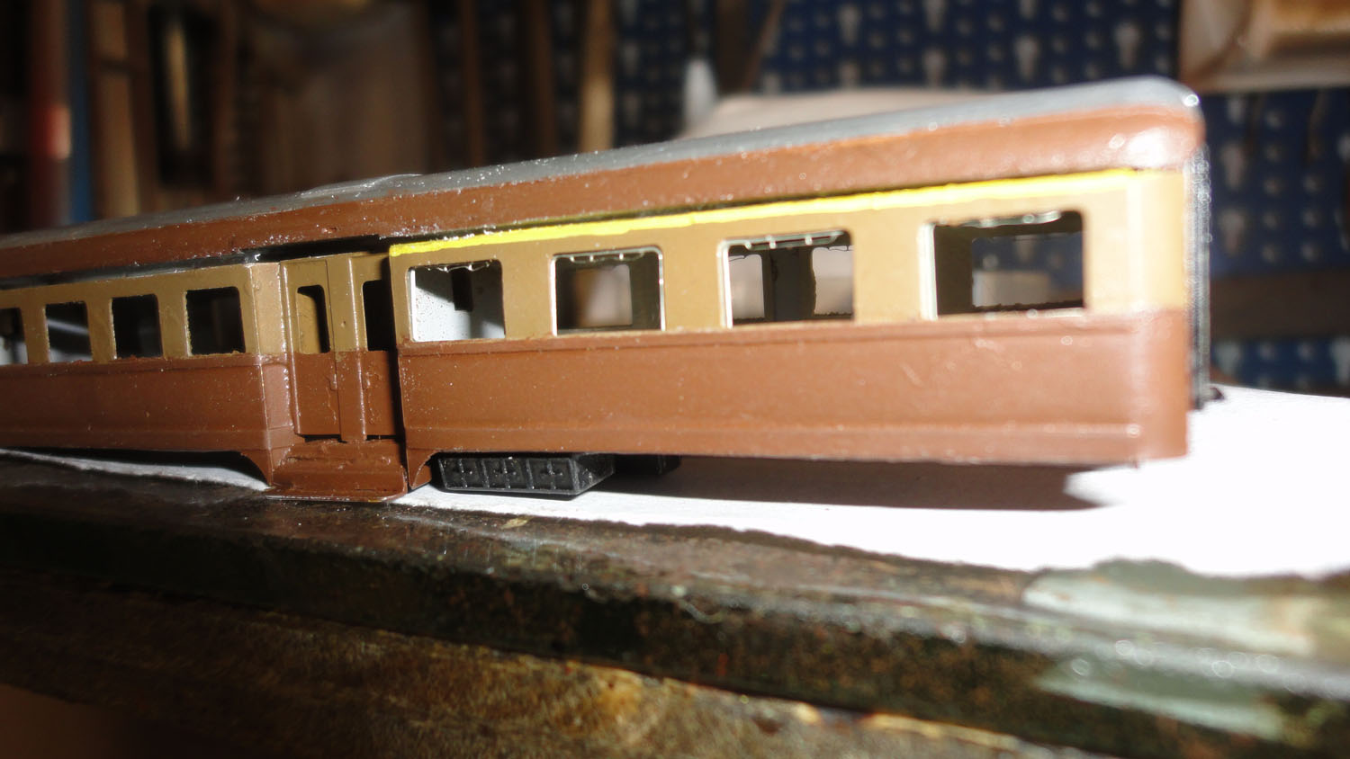

#26 Messaggio da Peppe Petronio »

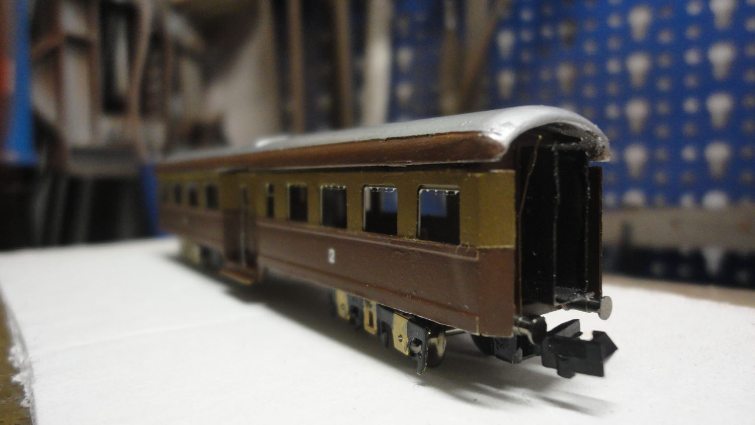

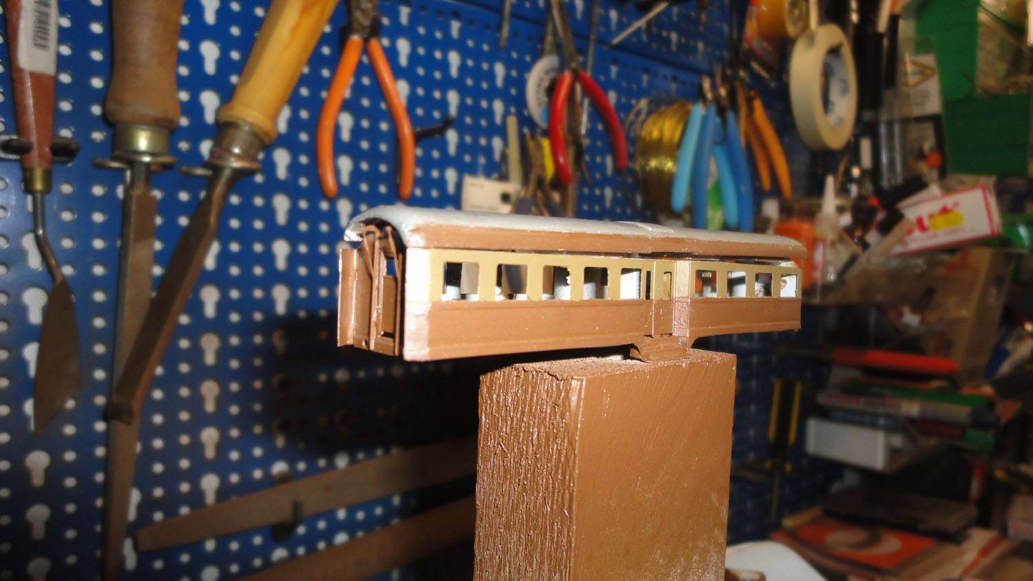

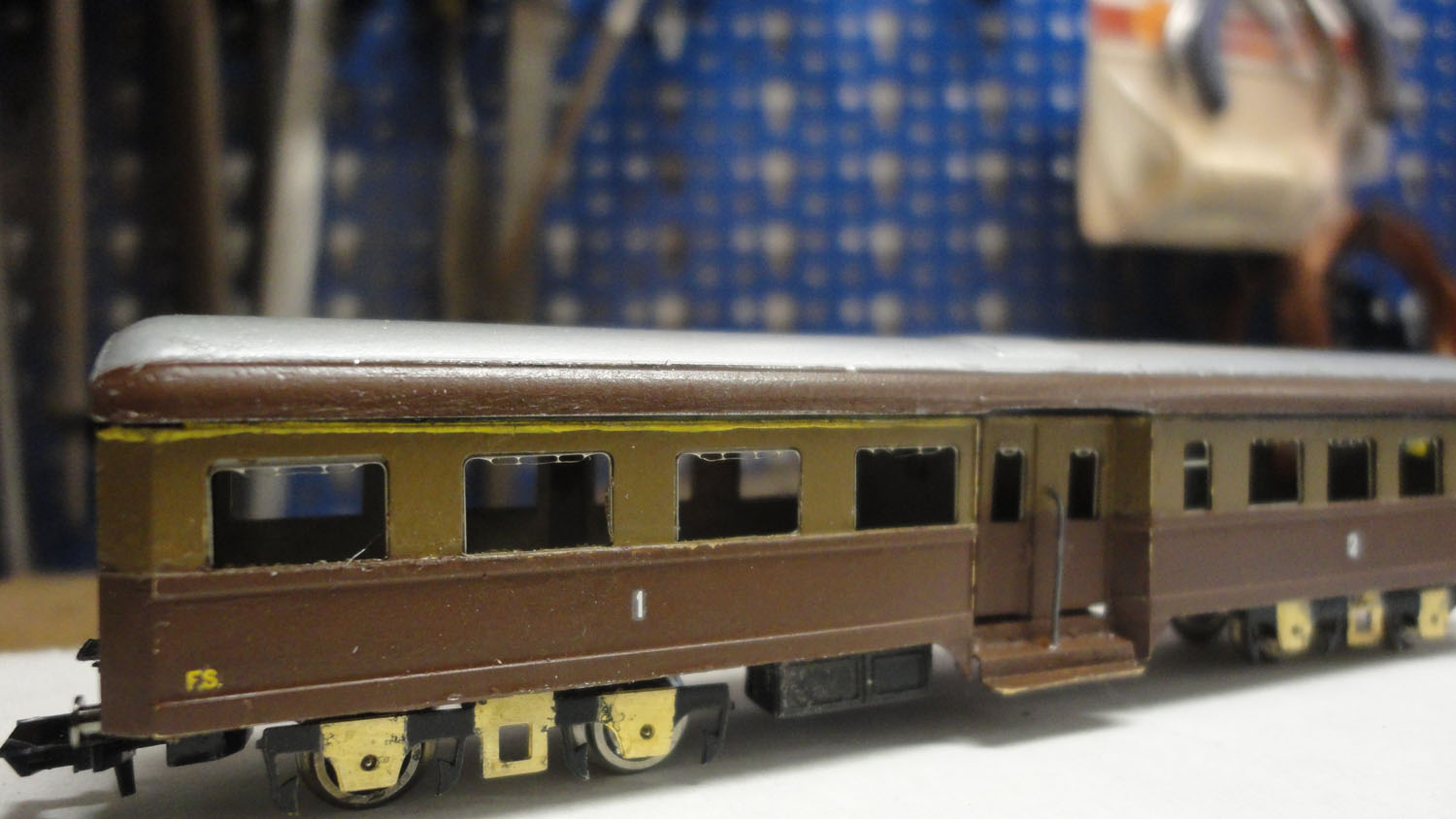

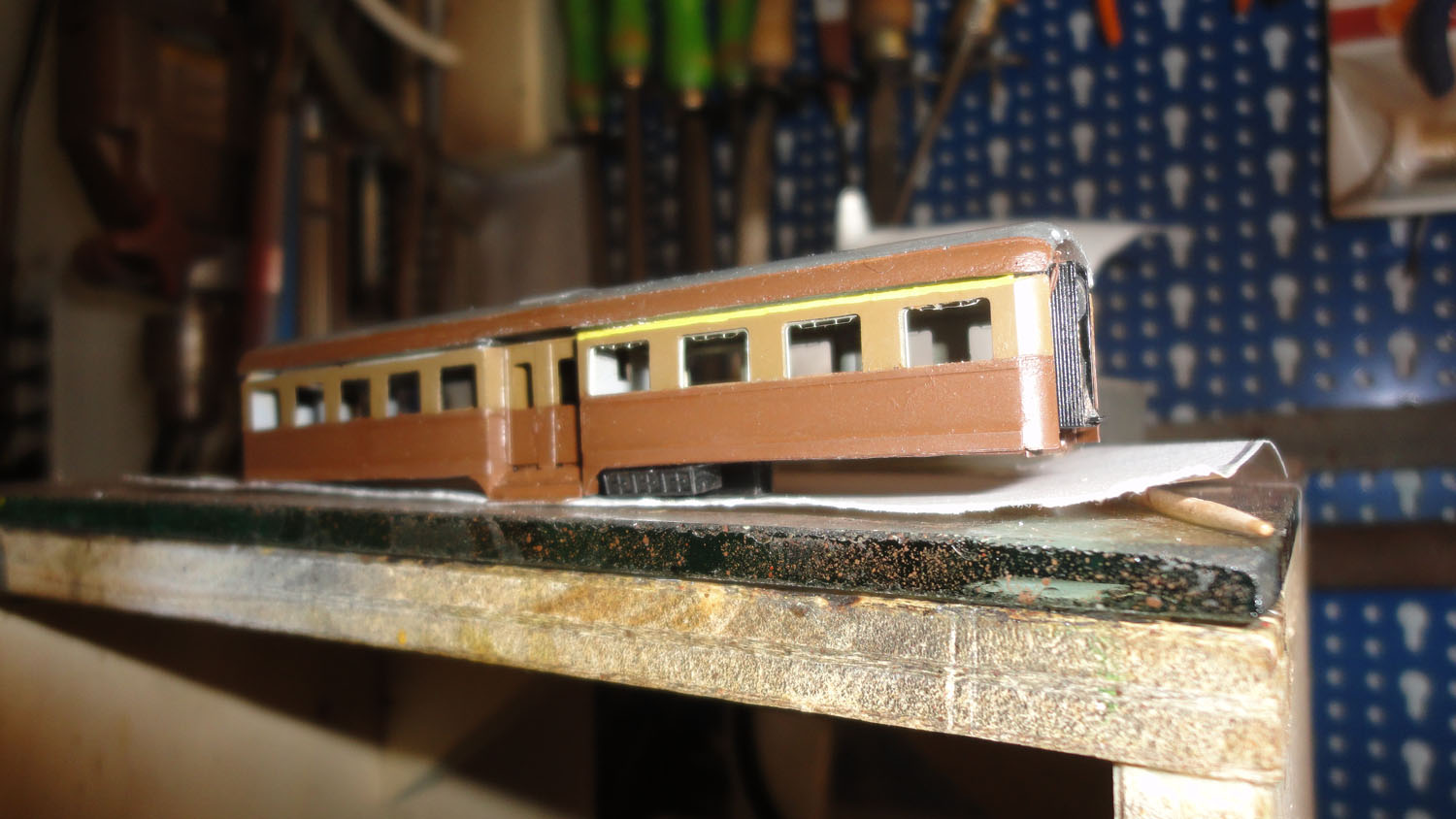

...... :grin: Sono quasi arrivato alla fine, dalle foto che vi posto beh!! non tenete conto del l'imperiale che per adesso è solo appoggiato,e i carrelli debbo ancora incollare i copricarrelli che per ora non ho, ma per il resto è quasi finita appena passo uno strato di trasparente poi metterò anche l'acetato per i finestrini , ma ora godiamoci un pò di foto di alcune fasi di lavorazione dalla verniciatura al montaggio dei gangi e dei carrelli.
Peppe

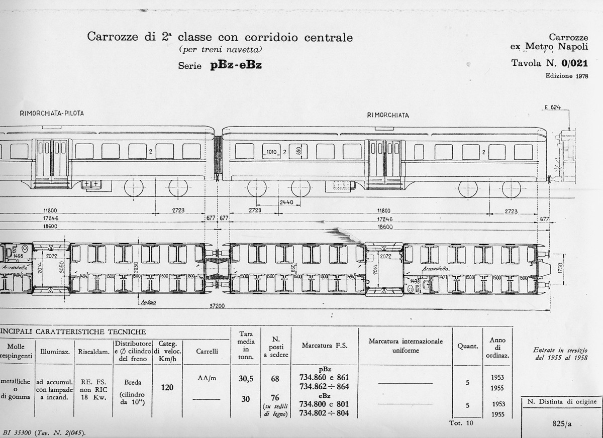

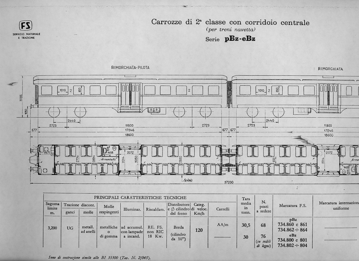

Spero che possa tornare utile il mio contributo, inviando i disegni delle Corbellini Pilota assegnate a Napoli, quale contingente del materiale rotabile per il servizio metropolitano
257,74 KB
271,72 KB
A questi rotabili erano state applicate le porte a soffietto ad azionamento pneumatico.
Enzo
Re: La pilota Corbellini della UTECA
#28 Messaggio da carlo mercuri »
Sicuramente utilissime, grazie!!!!! :smile: :smile: :smile: :smile: :smile: :smile:

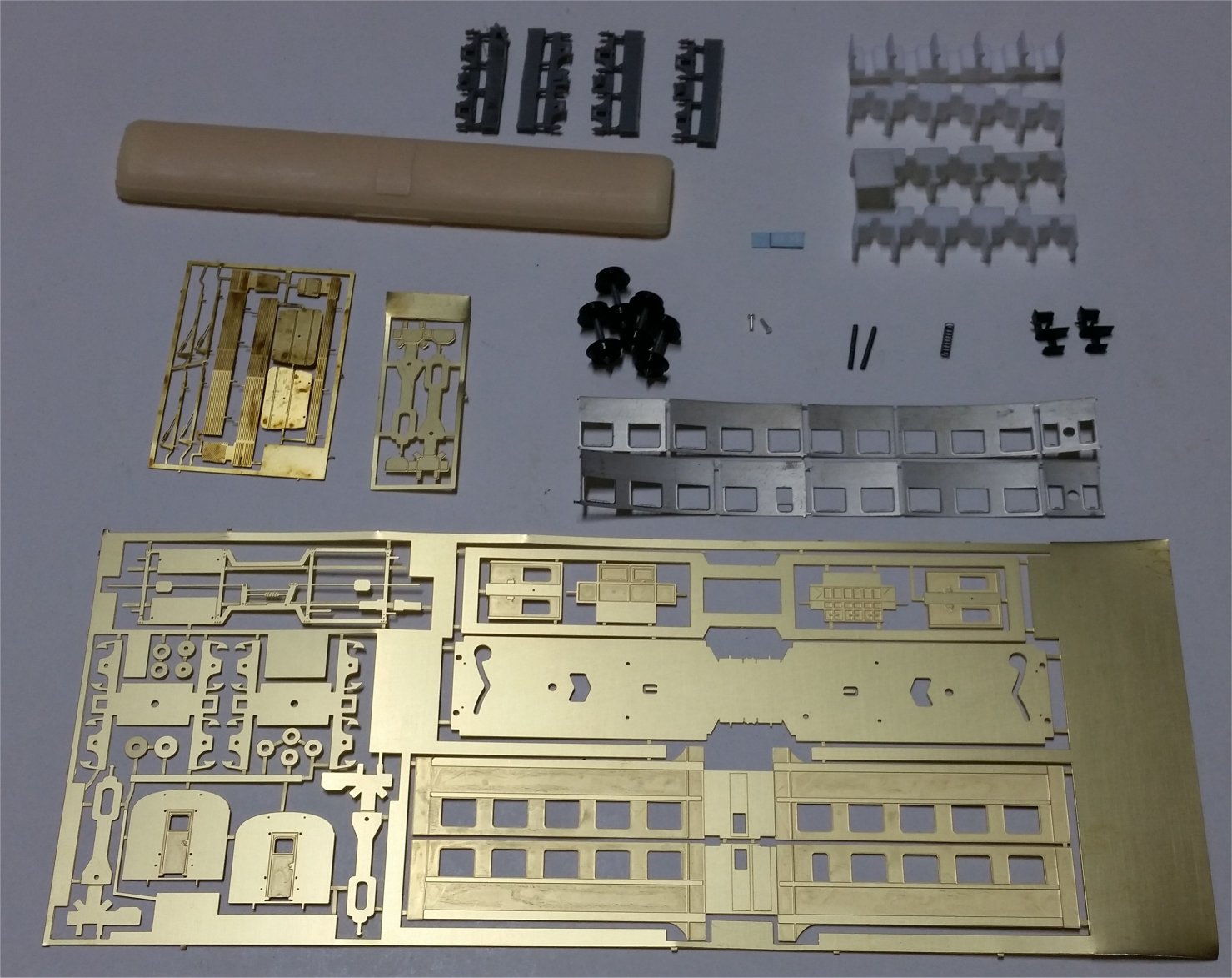

Salve per chi fosse interessato, relativamente alla scala N, sono disponibili presso la Trinacria i Kit della corbellini di 2° classe.
salutNi
Peppe
231,06 KB
Peppe Petronio
#31 Messaggio da carlo mercuri »
Ordinate due....cosi le metto insieme alla mista! Noto con piacere che sono stati aggiunti i ceppi freno!!! Ottimo!
