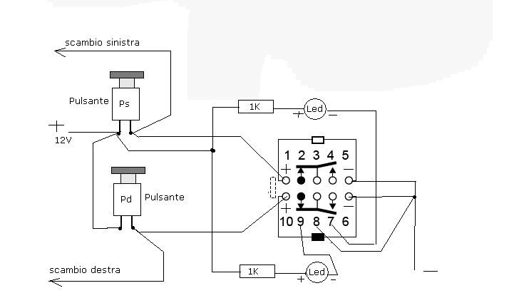

per un segnalatore ottico posizione deviatoio occorrono due led . con calma cerco uno schemino
#2411 Messaggio da v200 »

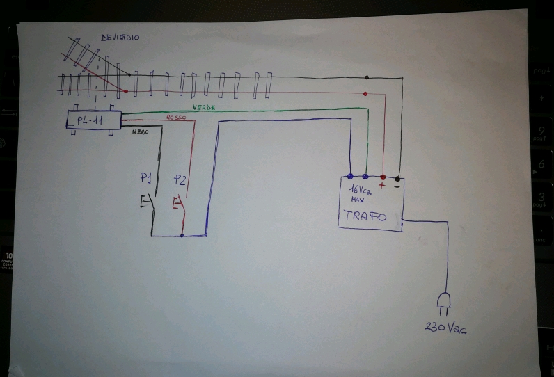

#2418 Messaggio da FraPis »
ATTENZIONE!!
Il PL-11 NON ha un micro di fine corsa per cui non può essere alimentato continuativamente ma solo per il tempo limitato allo scambio (impulsivo)
L'utilizzo del CDU (capacitor discharge unit) ha una duplice funzione, la prima è quella di dare una corrente di spunto maggiore, la seconda, e forse la più importante, è quella di "disconnettere" l'alimentazione subito dopo aver ceduto l'energia per lo scambio preservando il solenoide (avvolgimento della bobina) dalla cottura, quindi...... sipuò usare il PL-11 senza CDU? si, si può usare ma solo con pulsanti (non permanenti) facendo attenzione a tenere premuto solo per il tempo dello scambio (circa 1 secondo), il PL-26 è anch'esso un pulsante nel senso che durante il movimento chiude il contatto che permette il movimento ma quando la leva arriva a fine corsa il deviatoio viene disenergizzato, questo avviene ovviamente nei due sensi, per poter avere una indicazione ottica dello stato occorre utilizzare dei relè bistabili, lo schema è stato pubblicato da Salvatore qualche post dietro
#2419 Messaggio da Excalibur »
Sono andato completamente nel pallone, non ci sto capendo più niente, qualcuno dice che i motori sono dotati di fine corsa, altri il contrario, insomma sapreste indicarmi che tipo di collegamento dovrei fare e quali interruttori utilizzare ? [106]
FraPis
Messaggi: 1691
Città: Quartu Sant'Elena
#2420 Messaggio da FraPis »
Excalibur ha scritto:Sono andato completamente nel pallone, non ci sto capendo più niente, qualcuno dice che i motori sono dotati di fine corsa, altri il contrario, insomma sapreste indicarmi che tipo di collegamento dovrei fare e quali interruttori utilizzare ? [106]
Ti assicuro che i PL-11 NON hanno il finecorsa e se utilizzati con gli interruttori che hai mostrato sul catalogo RS corri il rischio di bruciarli, tempo addietro ho postato uno schema appena ho tempo lo recupero

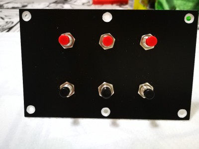

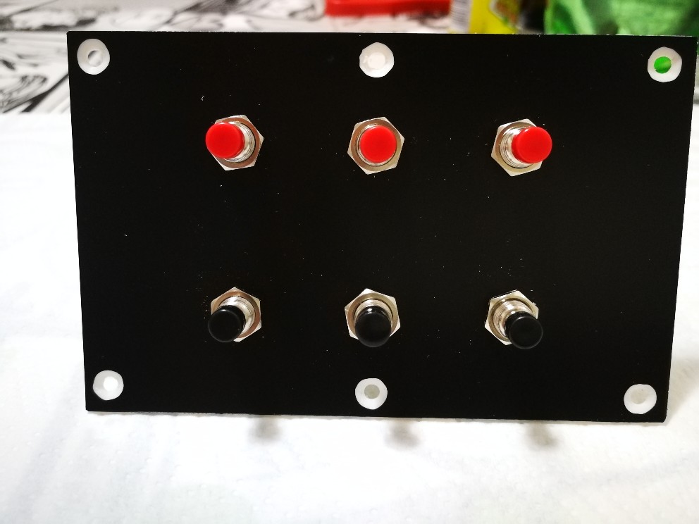

#2421 Messaggio da FraPis »
Schema semplificato
Pannello di comando 3 deviatoi senza indicazioni luminose

#2424 Messaggio da FraPis »
Alceo, se utilizzi i led con i pulsanti si spengono esattamente come finisci di premere, sempre con i pulsanti puoi comandare i led ma lo schema ė leggermente più complesso, oltre ai pulsanti devi aggiungere il relė bistabile, appena rientro a casa posto lo schema

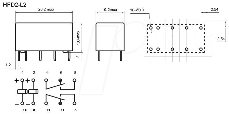

#2425 Messaggio da sal727 »
fare attenzione che non tutti i relè bistabili sono come quello che è in figura, bisogna vedere dove sono le due bobile ed i relativi contatti con il comune, questa è la disposizione di un altro rele bistabile
per saperlo si guarda nel datasheet del relè
