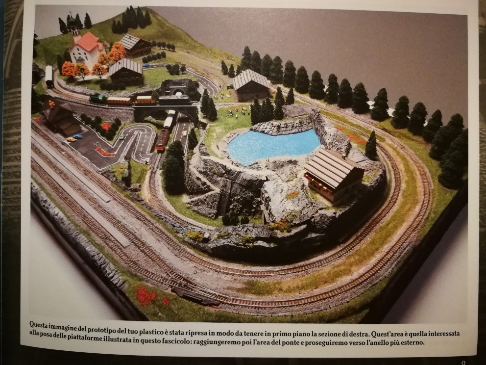

Questa foto prelevata dal fascicolo n°29 mi convince ulteriormente che i binari utilizzati per il plastico "Master" non siano Darstaed, quelli alla destra sembra abbiano un raggio diverso da quello fornito nella raccolta [8]
225,54 KB

Guardando il deviatoio in primo piano si notano delle angolazioni strane con i binari ad esso collegati, sembrano che siano stati forzati ad assumere una angolazione non appropriata ma può anche essere un effetto ottico :sad:
#1789 Messaggio da sal727 »
Guardando bene la foto reale sul fascicolo, nella curva esterna non si notano scarpette come invece si vedono nella curva interna e nel deviatoio, non è che hanno utilizzato un flessibile ed aumentato leggermente il raggio.
#1790 Messaggio da Excalibur »
Sono alquanto perplesso, hanno fatto una miscellanea incredibile tra quello che era il progetto iniziale e quello attuale, per esempio, oltre a tutto il resto, i tre binari antistanti la stazione inizialmente sembravano essere equidistanti tra loro, mentre ora qui appare che i due inferiori siano più ravvicinati rispetto al terzo superiore (effetto della foto?).
Ho l'impressione che alla DeA credono di avere a che fare con degli incopetenti, io gli farei causa.

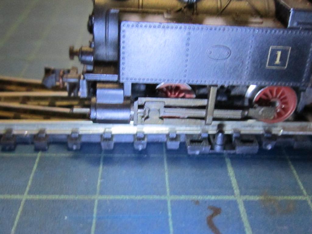

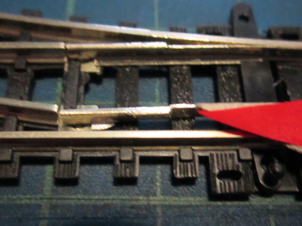

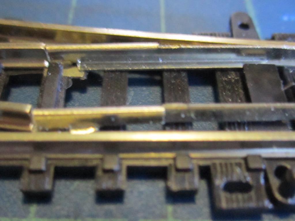

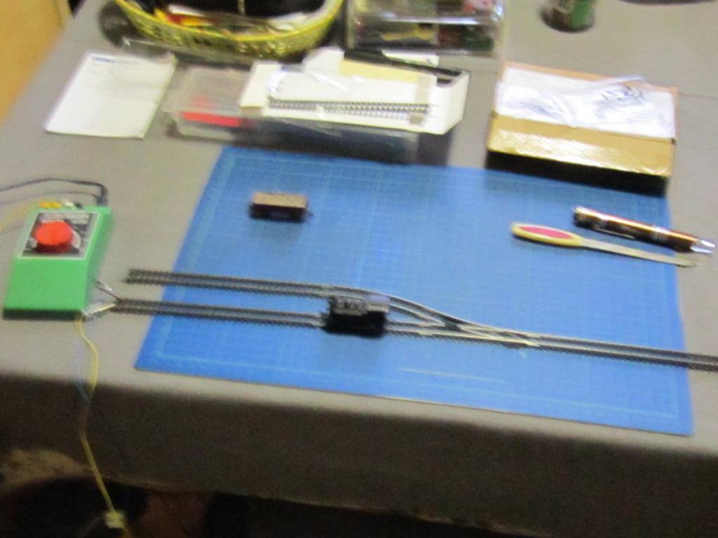

#1799 Messaggio da v200 »

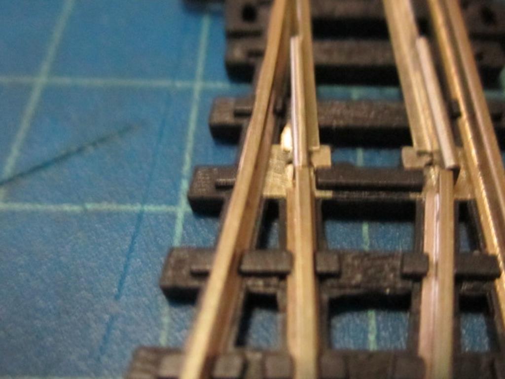

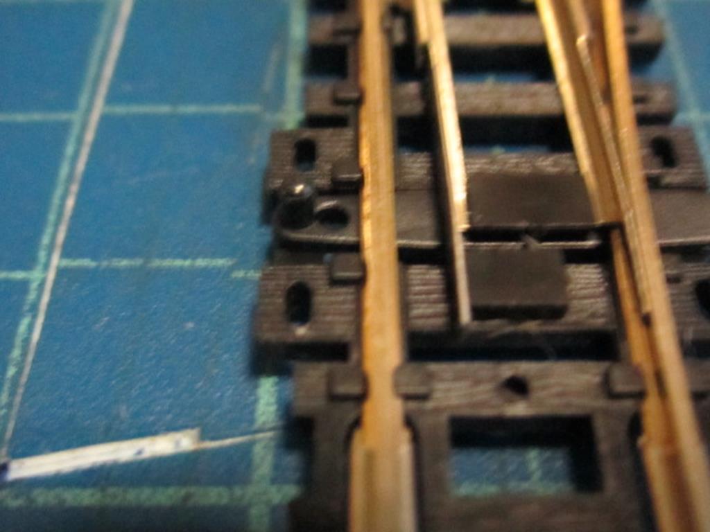

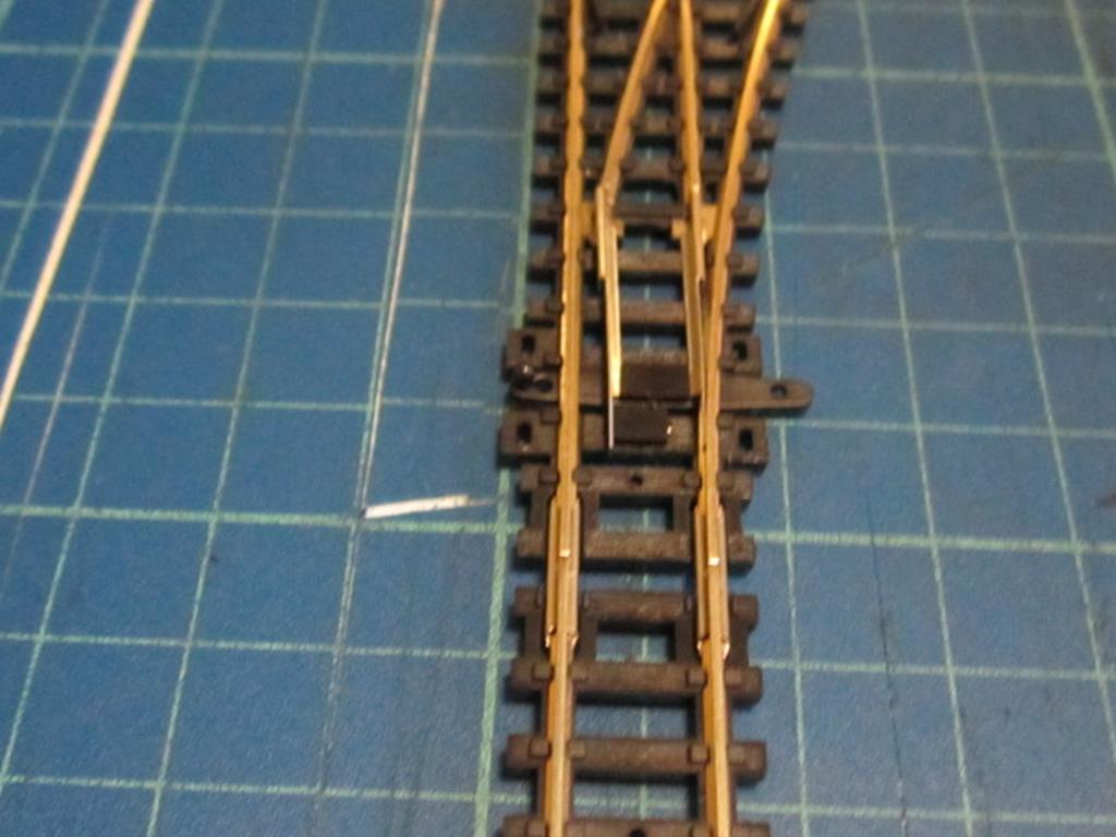

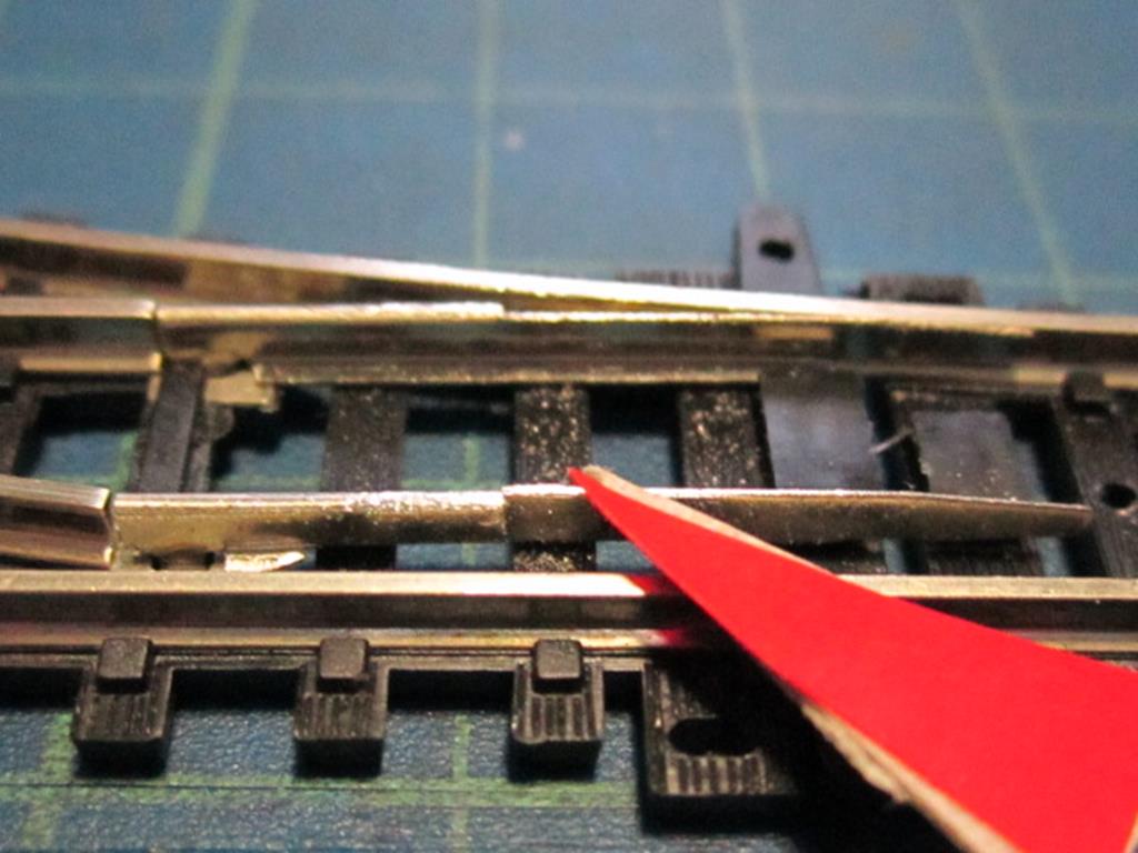

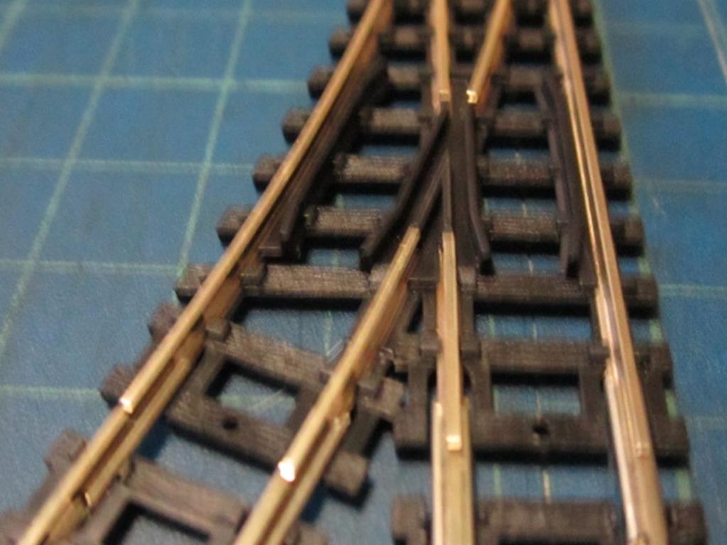

Oggi ho provato il deviatoio D&A , prendendolo di punta si nota un leggero saltello.
Controllando bene , gli aghi non sono un pezzo unico ma composti in due parti la prima più robusta che funge da cerniera sul tallone, la seconda rastremata verso le punte per permetterne sia l'incastro con le facce interne delle rotaie di entrata e permettere l'instradamento delle ruote.
tale giunzione al tatto si rileva una leggere scalinatura è bastato un colpetto leggero di limetta per pareggiare l superfici superiori, inoltre ho dato una passata sui fianchi interni in caso che si fosse formata della sbavatura. effettuato il trattamento la loco tester a due assi rigidi ravvicinati passa sugli aghi e cuore senza alcun saltello.
Vista generale banco prova
74,93 KB
Devio di punta
85,33 KB
78,57 KB
Di tallone
85,13 KB
77,9 KB
notate la giunzione nellla foto qui sopra
Saltello
88,22 KB
Punto critico
78,35 KB
Dopo la limatina
91,41 KB
83,39 KB
