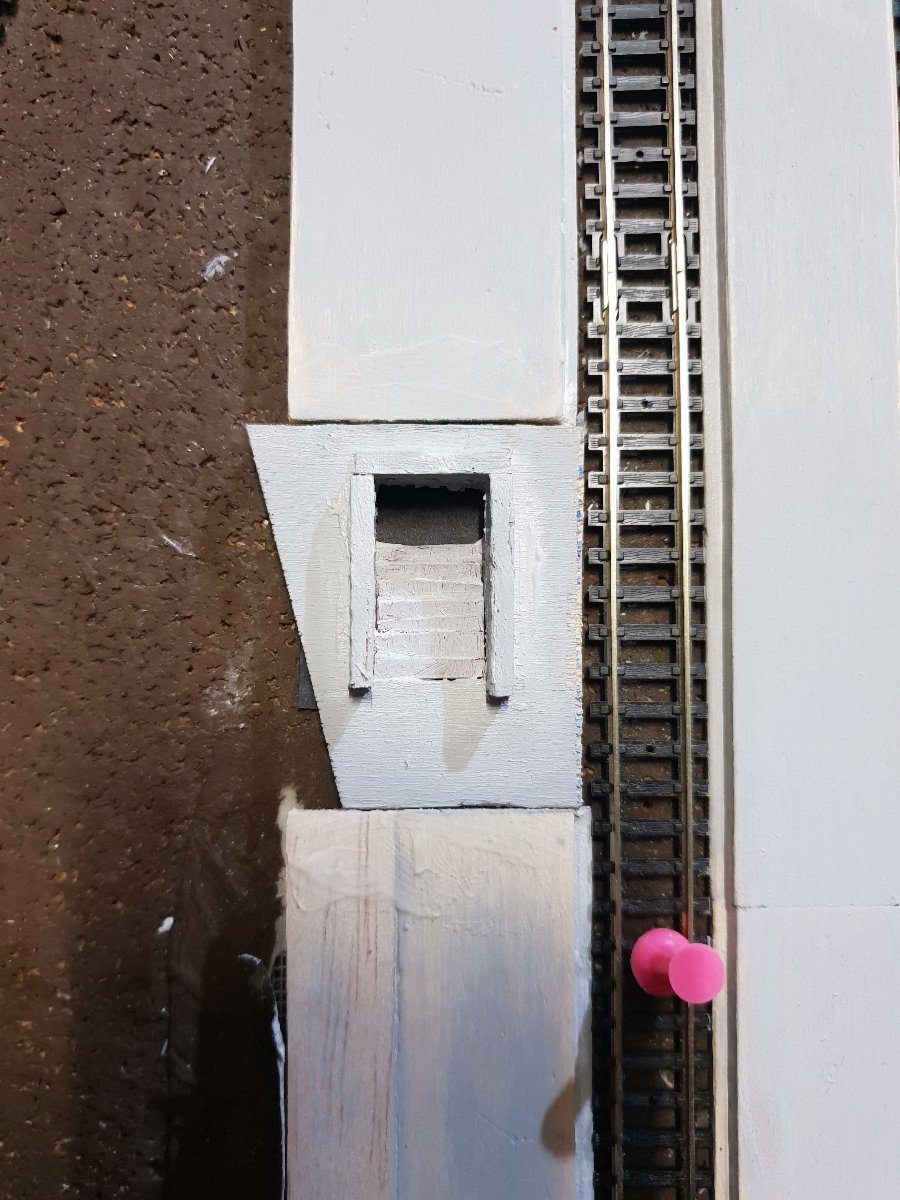

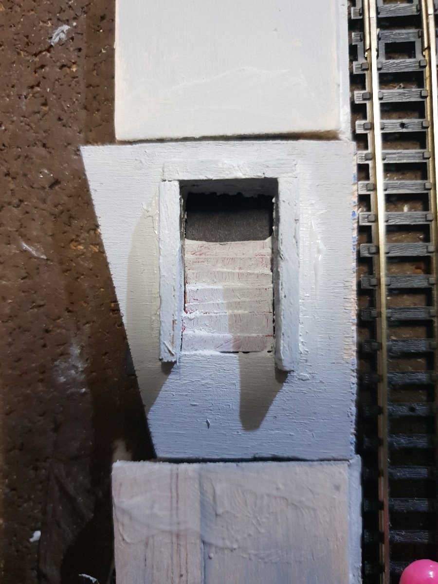

Se guardi bene la foto sopra, e proprio quello che ho fatto sovrapponendo la pensilina centrale a quella laterale... non gira più nulla
Re: Got(ri)tardo

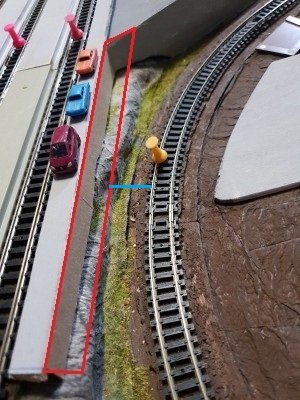

#177 Messaggio da Excalibur »
La linea in blu mostra che ci sarebbe spazio a sufficienza per far passare i vagoni.
Non devi necessariamente farla della stessa larghezza di quelle centrali, prova a ridurre un pò la larghezza della banchina provvisoria che hai inserito, di quel tanto che basta da lasciar lo spazio per far passare il vagone.

#178 Messaggio da Charlie63 »

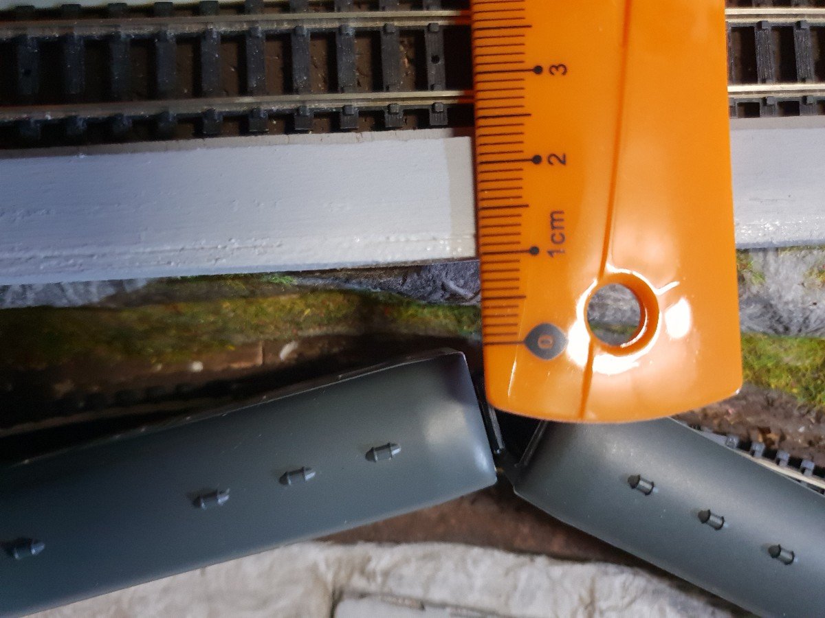

Alceo, non farti ingannare dalla prospettiva... ci sono solo 9 mm di spazio.
Re: Got(ri)tardo
#179 Messaggio da Excalibur »
Effettivamente, dalla foto sembravano molti di più. [105]
Se tu studiassi una soluzione del genere ?
La foto è molto piccola, non riesco ad ingrandirla, però rende l'idea.

#180 Messaggio da Charlie63 »
v200 ha scritto: mercoledì 14 novembre 2018, 17:44 Due bastano nella parte centrale, le misure sono corrette dovrei avere i carrelli della Kibri, se si prendo le misure. Per le banchine puoi eventualmente inserire le scale del sottopassaggio
Ho provato a fare velocemente un imbocco sottopasso con pezzi di scarto per avere un'idea di quanto sembri profondo, non mi sembra malvagio...
Re: Got(ri)tardo
#181 Messaggio da Excalibur »
E' ben fatto, ma in questo modo non ci possono più passare i carrelli.
Non vorrei darti l'idea Carlo di essere polemico, o contestatore, ma i suggerimenti che ti sto dando servono anche a me.
Charlie63
Messaggi: 262
Re: Got(ri)tardo
#182 Messaggio da Charlie63 »
Le misure che vedi non sono perfette, mi interessava solo vedere l'effetto che si otteneva in una profondità di solo 6 mm.
Tieni presente che i "muretti" sono di 4 mm e non di 1 - 1,5 come dovrebbero essere, quindi occupano 3 - 4 volte lo spazio necessario.
Lo larghezza della scala ora e' di 15 mm, e anche qui se ne possono rubare un paio... realizzando scala e muretti nella larghezza che ora e' quella dei gradini, lasciando quindi lo spazio per il passaggio dei "famigerati" carrelli.

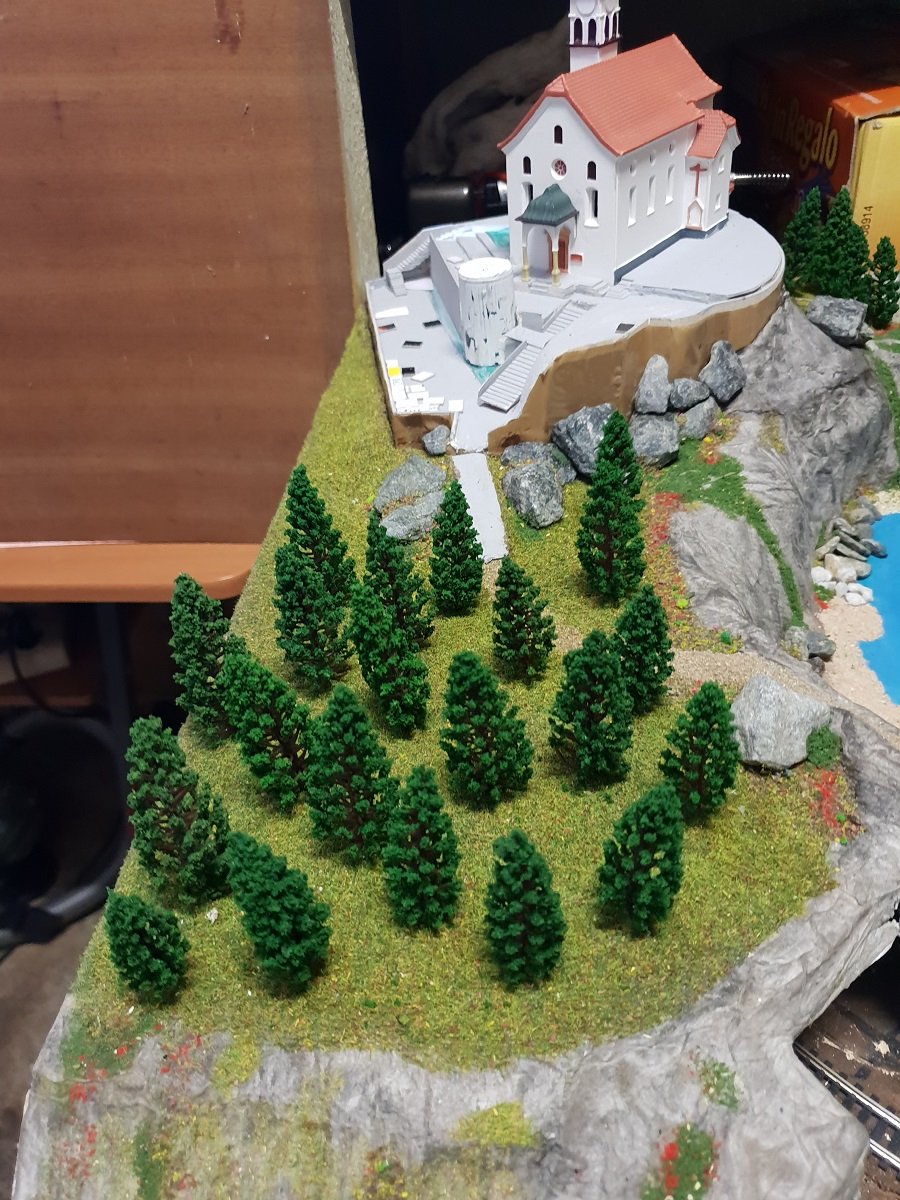

#185 Messaggio da Charlie63 »

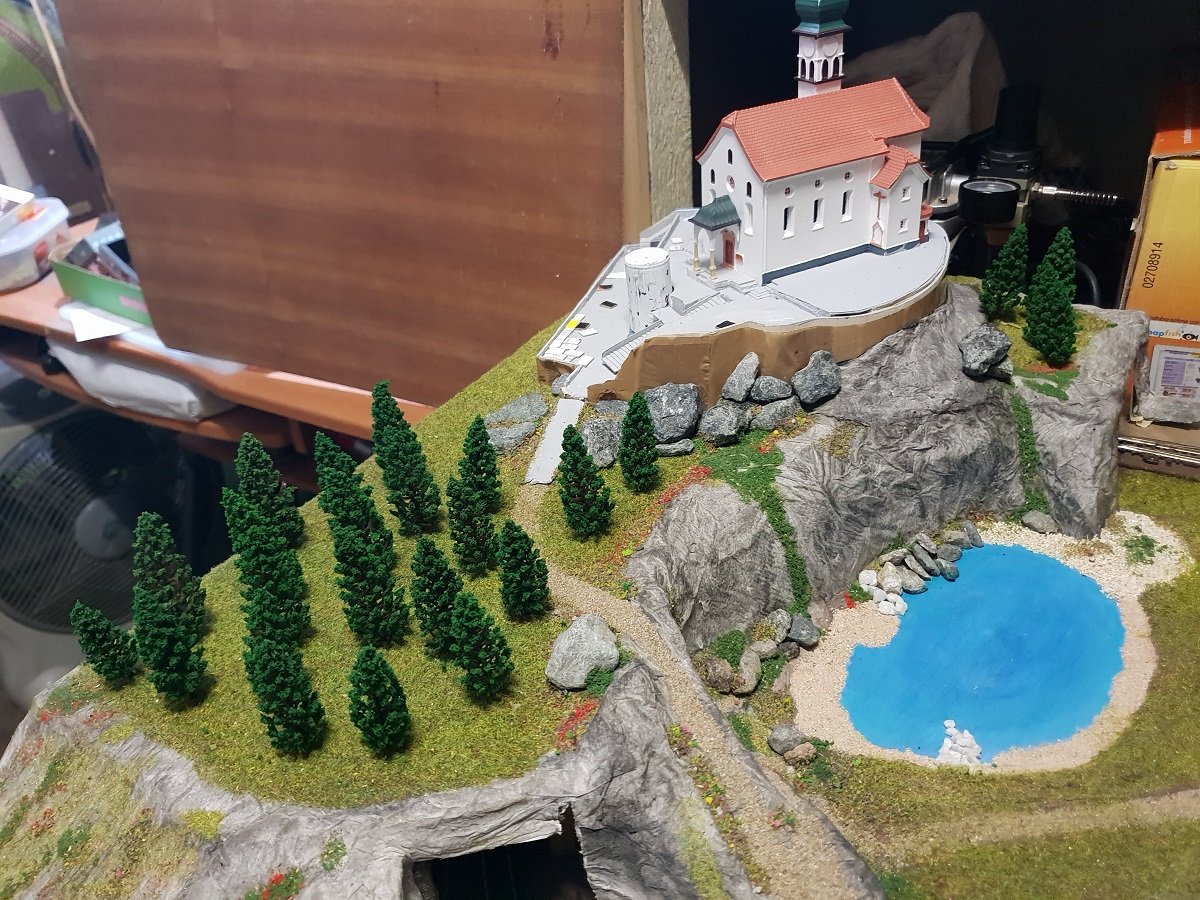

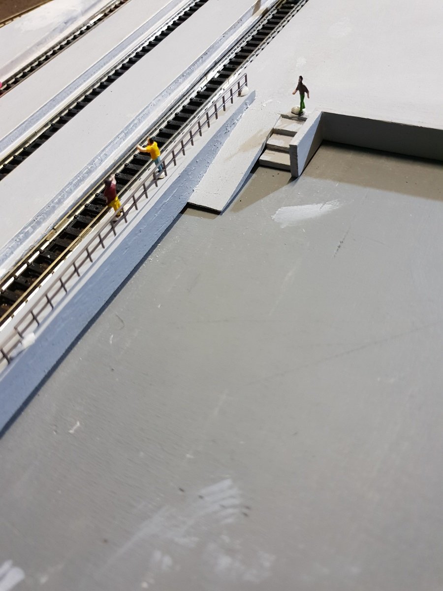

Piantato alcuni alberi sulla collinetta vicino alla chiesa... questa parte si va pian piano (chiesa a parte) completando.
Intanto attorno alla zona stazione, ho realizzato rampa e scala di accesso dal parcheggio ed un muretto su cui verra' sistemata una ringhiera.(momentaneamente fissata con palline di plastilina).
Considerando che la base verra' fissata solo al completamento di tutto il tracciato e devo ancora stuccare, carteggiare e verniciare, L'effetto mi pare sufficientemente buono...

#187 Messaggio da v200 »
Gli abeti vanno posizionati in verticale sui pendii, tutti gli alberi ad alto fusto tendono a crescere in verticale e non inclinati. Inoltre abeti o pini crescono un gruppo con i più alti al centro e i più piccoli ai bordi ;)
Charlie63
Messaggi: 262
Re: Got(ri)tardo
#188 Messaggio da Charlie63 »
si, ma questi sono storti di loro...
Re: Got(ri)tardo
#189 Messaggio da Excalibur »
Scaldandoli col fon si possono raddrizzare, io l'ho fatto con alcuni.
Charlie63
Messaggi: 262
Re: Got(ri)tardo
#190 Messaggio da Charlie63 »
Hai ragione, lo faro' prima di fissarli definitivamente

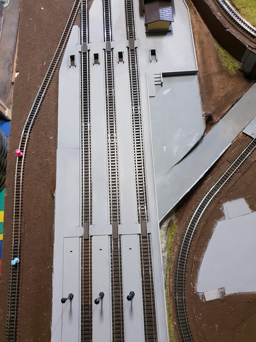

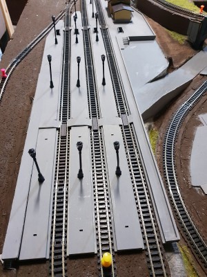

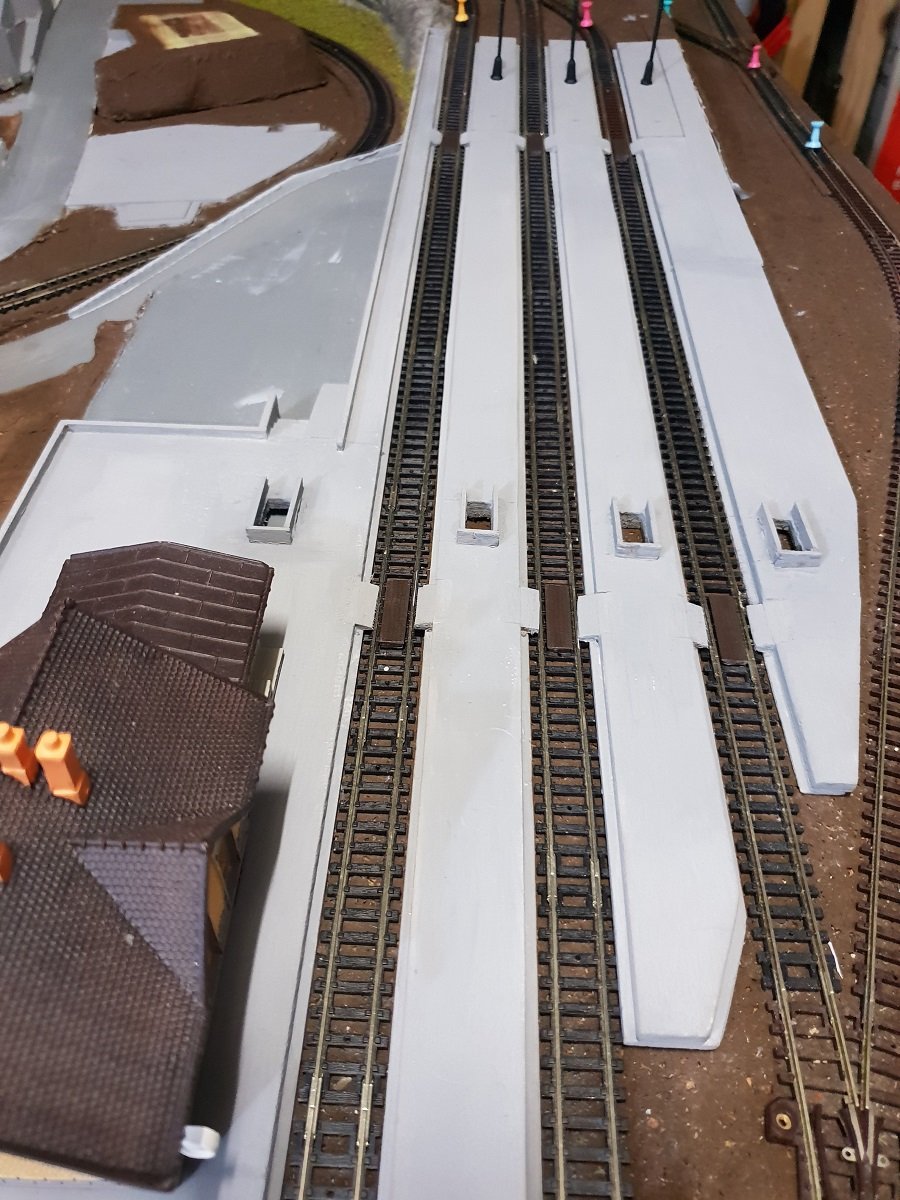

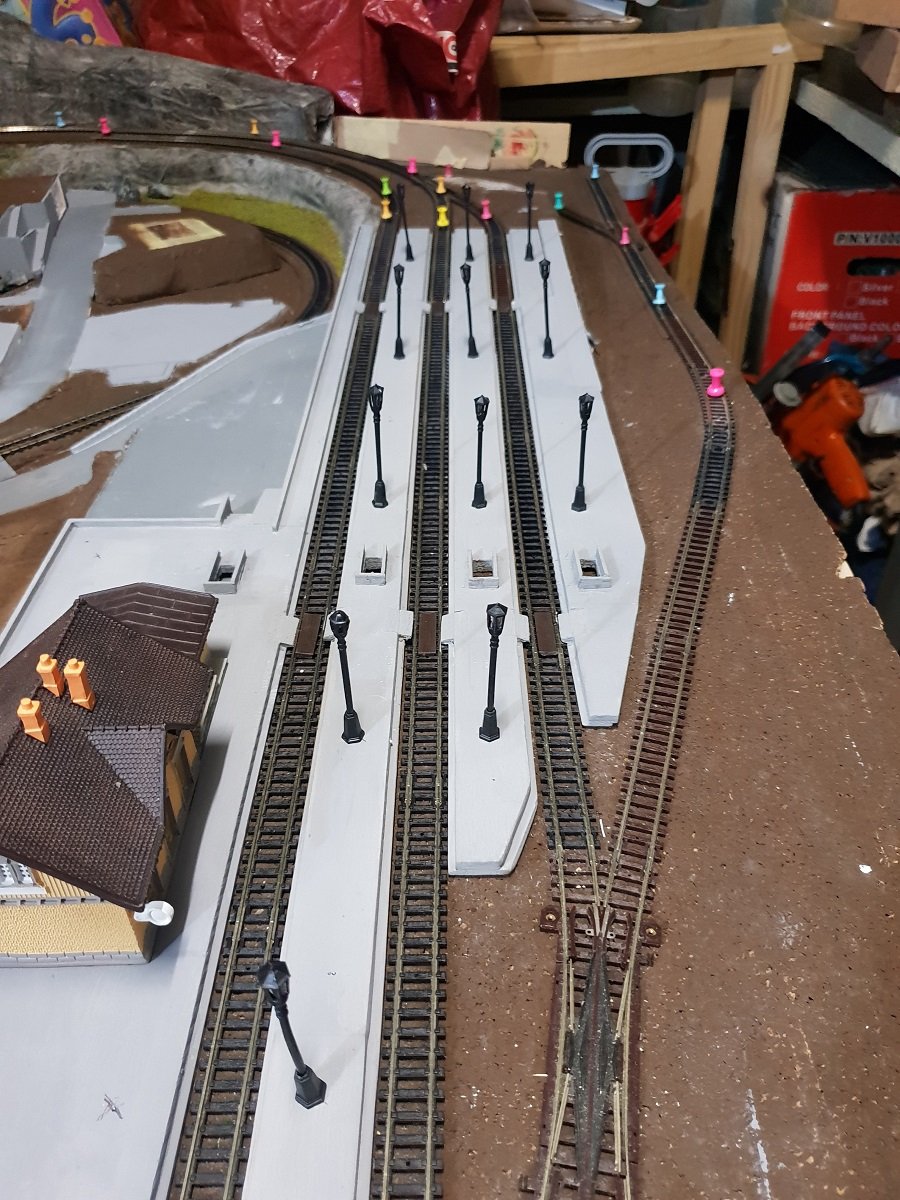

Ancora alcune modifiche alle pensiline.
Aggiunto i passaggi per i carrelli tra le pensiline (2 serie per ogni binario)
Inseriti gli imbocchi dei sottopassaggi (ancora da rifinire e senza scalette al momento)
Fatti i fori per i lampioni delle pensiline, mancano ancora quelli vicino alla stazione.
I lampioncini sono ancora alti, verranno abbassati e raddrizzati (anche loro...) solo dopo il completamento della posa binari.

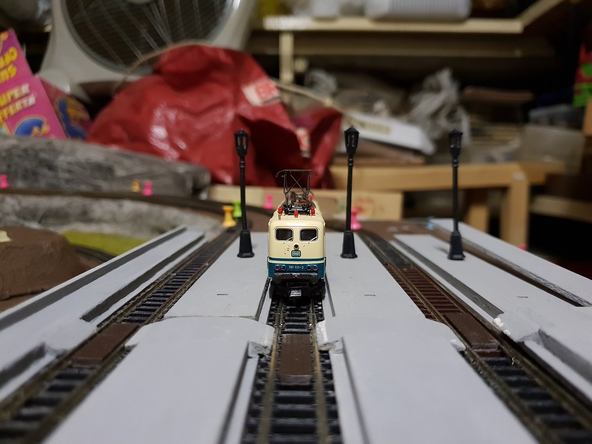

Charlie63 ha scritto: giovedì 22 novembre 2018, 14:16 Ancora alcune modifiche alle pensiline.
bel lavoro Carlo....solo una domanda: che intendi per lampioncini alti? e in che modo verranno abbassati?...in ogni modo posta una foto della loco sui binari vicino a un lampioncino per vedere se è in scala
Re: Got(ri)tardo
#193 Messaggio da Excalibur »
Si vede ad occhio Antonio, che i lampioncini se confrontati alla stazione sono troppo alti, la superano addirittura.
Per abbassarli è una bazzecola, basta tagliare un tantino il palo e infilarlo di nuovo nella sua sede.

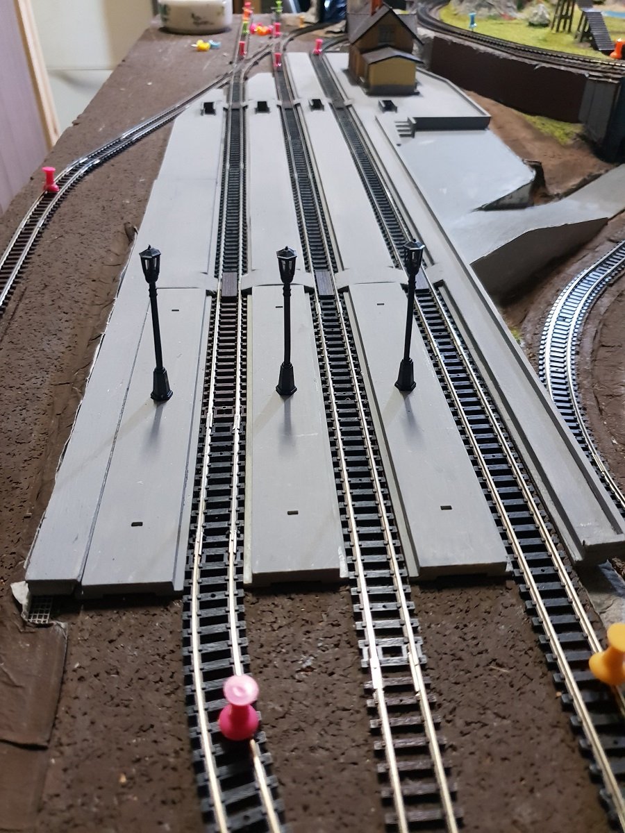

Carlo, mi sembra già di aver detto, od accennato che quel tratto di binario all'estrema destra mi sembra troppo distanziato ed abbandonato a se stesso rispetto agli altri.
Cosa ne diresti di aggiungere un troncone come ho evidenziato col tratto rosso ?
Secondo me tutta la zona ne guadagnerebbe in scenografia ed il colpo d'occhio sarebbe migliore. [102]

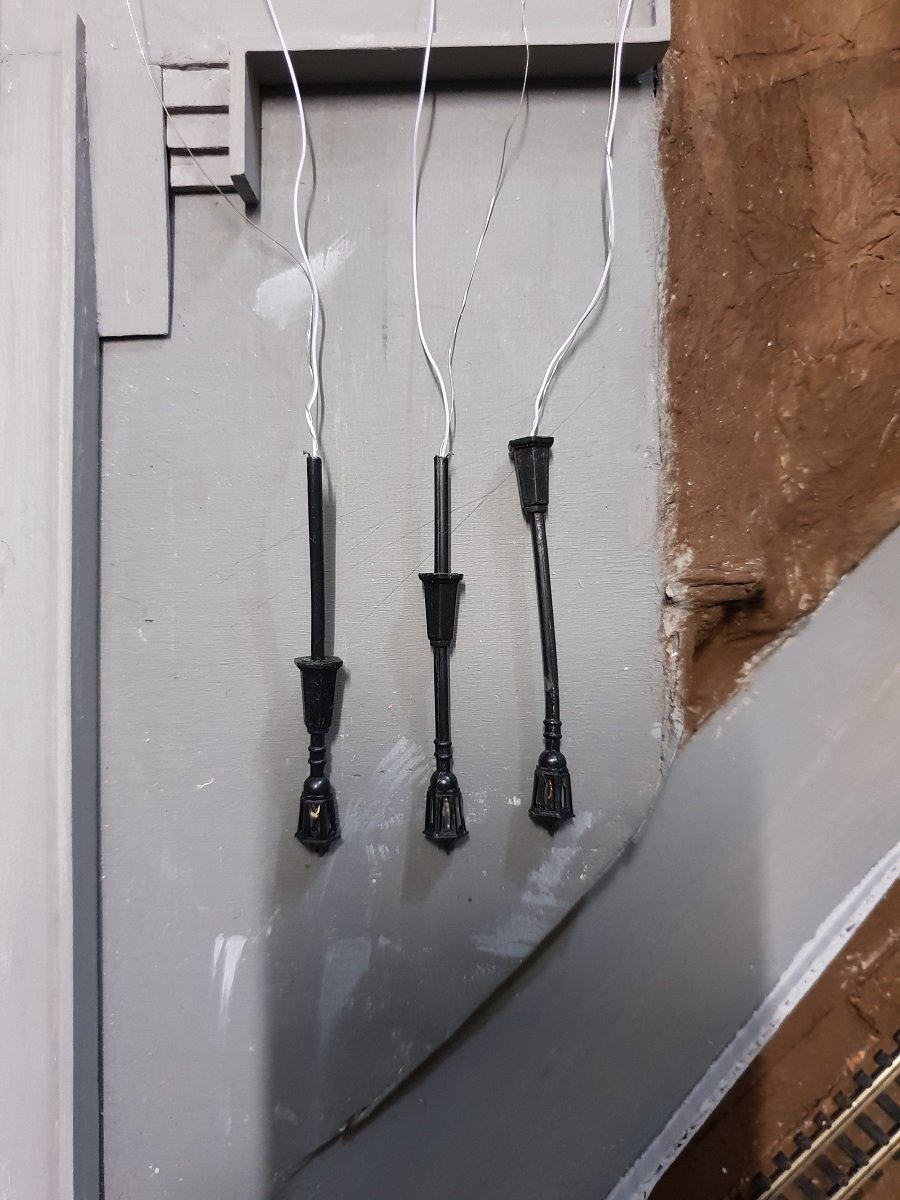

NinoLamezia ha scritto: giovedì 22 novembre 2018, 15:09
Excalibur ha scritto: giovedì 22 novembre 2018, 16:08 Si vede ad occhio Antonio, che i lampioncini se confrontati alla stazione sono troppo alti, la superano addirittura.

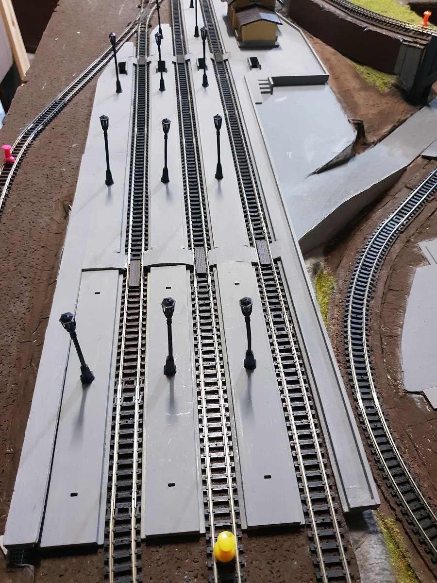

Ecco la foto con la loco, come puoi vedere sono alti, ma abbassarli non e' un problema.
Il basamento (come si vede nella 2à foto) scorre sul palo quindi facendo i fori passanti per i fili nel piano, si possono regolare all'altezza che si vuole.

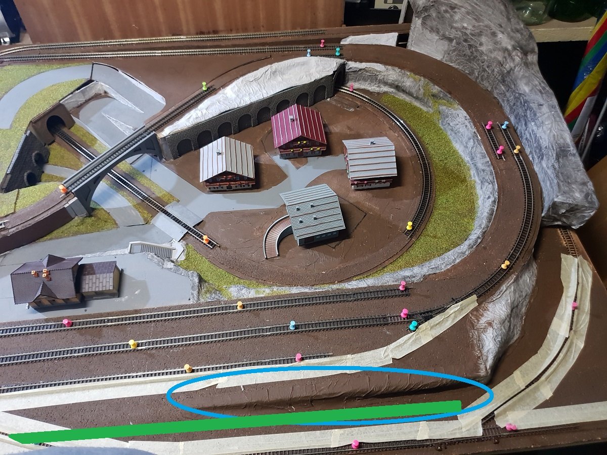

Excalibur ha scritto: giovedì 22 novembre 2018, 17:20 Carlo, mi sembra già di aver detto, od accennato che quel tratto di binario all'estrema destra mi sembra troppo distanziato ed abbandonato a se stesso rispetto agli altri.
Per fare quello che dici, dato che la parte dove suggerisci di mettere il troncone e' in pendenza, avrei 2 possibilita':
1) Innalzare la parte cerchiata in azzurro nella 2à foto per portarla in piano con gli altri binari ed eliminare una parte della pensilina per farla della stessa larghezza delle altre (in azzurro 1à foto).
2)inserire uno scambio e un troncone morto in pendenza... (in verde 2à foto)che non mi pare abbia molto senso.

#199 Messaggio da Excalibur »
Come ho già detto più volte è molto difficile giudicare da semplici foto, visto che non si riesce a focalizzare la giusta dimensione e proporzione, ma se mi dici che la cosa non è fattibile, mi rimetto al tuo giudizio. [101]
Charlie63
Messaggi: 262
Re: Got(ri)tardo
#200 Messaggio da Charlie63 »
Fattibile è fattibile, richiede un po di lavoro ma si può fare., solo che per aggiungere circa 40 cm di binario morto non credo sia conveniente...
Ma, per farti contento, mi inventero' qualcosa per riempire quello spazio [104]
P.S. Si accettano suggerimenti!!!
