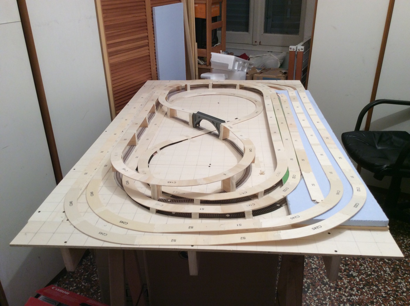

Ecco la mia prima posa del circuito Dea modificato con 2 ovali esterni in piú.
Riusciró a finire e far girare 4 treni in digitale?
Niente a che vedere con il ns. monstre che é giá alle rocce !!!!

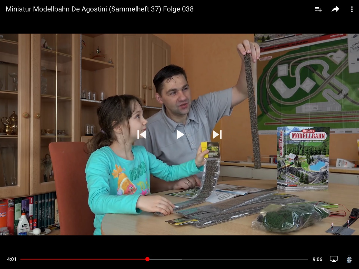

Ecco quello che volevo farvi vedere preso da un video tedesco sul ns diorama Dea, il materiale utilizzato sulle plance in legno a nastro fonoassorbente e già con la massicciata mi sembra pratico cosa dite come alternativa?

I prodotti fonoassorbenti sintetici possono sostituire il classico sughero, ma su alcuni prodotti in spugna ho delle riserve.
Ho avuto l' esperienza negativa di dover eliminare sul plastico di un conoscente un prodotto fonoassorbente in spugna, con il tempo ed esposizione al calore si era talmente sgretolato da dover essere sostituito con non poca fatica. Forse oggi sono migliorati i materiali, ma il prodotto da me sostituito era di una nota marca di accessori per plastici il che lascia un po così.
Ad oggi ho un modulo del plastico analogico posizionato su un calorifero da ben 7 anni, il tracciato è posato sul classico sughero è non ho avuto scollamento o deterioramenti.

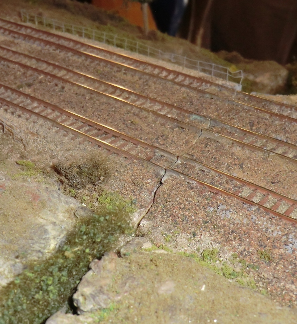

Mi sono arrivati il Peco PL11 e il deviatoio ST5. Ho fatto qualche prova che voglio condividere sul forum.
Per le prove ho utilizzato vecchio materiale Fleishmann: trasformatore e un interruttore per scambi.
Innanzitutto confermo che il motore funziona perfettamente sia con lo scambio Peco sia con quello DeA, l’unica accortenza da tener presente, come ha già documentato Salvatore, è quella di accorciare di 1 mm i supporti lato scambio in modo che il motore si accosti un poco di più al binario. Gli altri accessori forniti a corredo non devono essere utilizzati.
Confermo inoltre che il motore del deviatoio non ha il fine corsa (se tengo premuto il pulsante il motore continua a ronzare).
Fin qui le note positive, vediamo quelle dolenti. Le note negative riguardano il deviatoio, in quanto anche se sembra perfettamente uguale a quello DeA in realtà non lo è. Infatti è più corto di 2 mm. Ora non so quanto questa differenza possa pregiudicare in maniera significativa la realizzazione dei rami di tracciato interessati, però temo di si.
Altro problema sono le scarpette. Queste della Peco sono lunghe 8-9mm a fronte dei 12mm dei binari Darstaed. Queste ultime non si adattano ai binari Peco perché su questi lo spazio per inserirle è tarato per gli 8mm. Quindi per accoppiare binari Peco con quelli Darstaed si devono utilizzare scarpette da 8.
Alla fine della storia ritengo che, per chi ha bisogno di ulteriori deviatoi, convenga acquistare fascicoli arretrati della DeA: col prezzo siamo là e si va più sul sicuro con la compatibilità; per i motori non c’è problema perché i PL11 vanno bene; mi restano dubbi sui binari aggiuntivi, ma valuterò in corso d’opera. Allego qualche foto

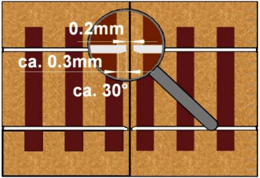

no nessuna saldatura ma accostate semplicemente testa a testa vedi queste foto e lo schema
295,27 KB
31,39 KB
Qui il link per le norme di costruzione moduli GasTT.
http://www.scalatt.it/GASTT_norme.htm
La connessione dei moduli di un plastico sociale avviene tra le rotaie solo per accostamento. Ovviamente le due traversine del binario andranno forate per inserire un chiodino in modo da aumentarne la stabilità o saldare le rotaie sulle teste di due viti poste ai capi delle rotaie ( poste sul piano al di sotto ).
Può capitare che in un canonico plastico a tracciato chiuso ( su progetto personale ) per permetterne la chiusura occorre dover elaborare un piccolo tratto di rotaia tagliandolo a misura per inserirlo ad incastro, visto il poco spazio per fare questa modifica il più delle volte ad uno spezzone di rotaia si elimina da una testata le scarpette in modo che si inserisca a filo. O nei casi che si utilizzano binari/ deviatoi diversi, pratica comine nei plastici passerella dove la parte anteriore verso il visitatore si utilizza un armamento estetico ad esempio Peco cod 55 e nella parte posteriore nascosta dei binari Roco cod 80, in questo caso oltre ad avere profili assai difformi delle rotaie che non permettono la giunzione tra le due marche con le canoniche scarpette occorre anche livellare tramite spessori visto i mm differenti di altezza fungo rotaie.
Ho utilizzato questa tecnica in alcune occasioni
