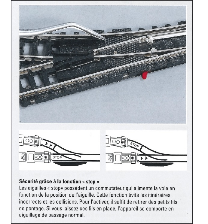

Sono andato a vedere la descrizione dei deviatoi Minitrix e ho trovato questo:
Per i deviatoi standard e per quelli curvi, c'è una possibile funzione di arresto del treno. C'è un interruttore che alimenta il binario a seconda della posizione del deviatoio. Per attivarlo, è sufficiente rimuovere con una pinza le piccole "U" metalliche al centro dell'interruttore. Ciò significa che se due treni arrivano contemporaneamente nel punto, solo uno di essi passerà nella direzione in cui è stato attivato l'interruttore, per evitare collisioni. Se le "U" metalliche vengono lasciate al loro posto, il deviatoio si aziona lasciando la corrente in entrambi i binari.
E questo:
In conclusione, lasciare le piccole "U" metalliche equivale a eseguire le saldature sulla faccia inferiore del deviatoio.
Togliendole (e non saldando i fili sotto il deviatoio), lasciando il meccanismo a fiore rutotante che è stato tolto nel tutorial, permette di creare una connessione elettrica solo verso il binario verso cui sono disposti gli aghi.

Grazie per la spiegazione.
Quindi a sto punto prendo le piccole U che ho e le metto sotto agli scambi.
Dove non ci sono le U le creo io con un cavetto elettrico così sono sicuro che su tutti gli scambi ho lo stesso principio di funzionamento.

Il funzionamento di questi deviatoi, del tutto simile ai deviatoi "pensanti" della Fleishmann, è pensato per l'alimentazione analogica; a seconda di dove dirigi gli aghi del deviatoio dai o togli tensione sui binari, così da far circolare alternativamente i convogli senza bisogno di interruttori supplementari.
Nell'uso in digitale è corretto eliminare questo tipo di funzionamento e avere connessione elettrica permanente verso tutti i binari.
