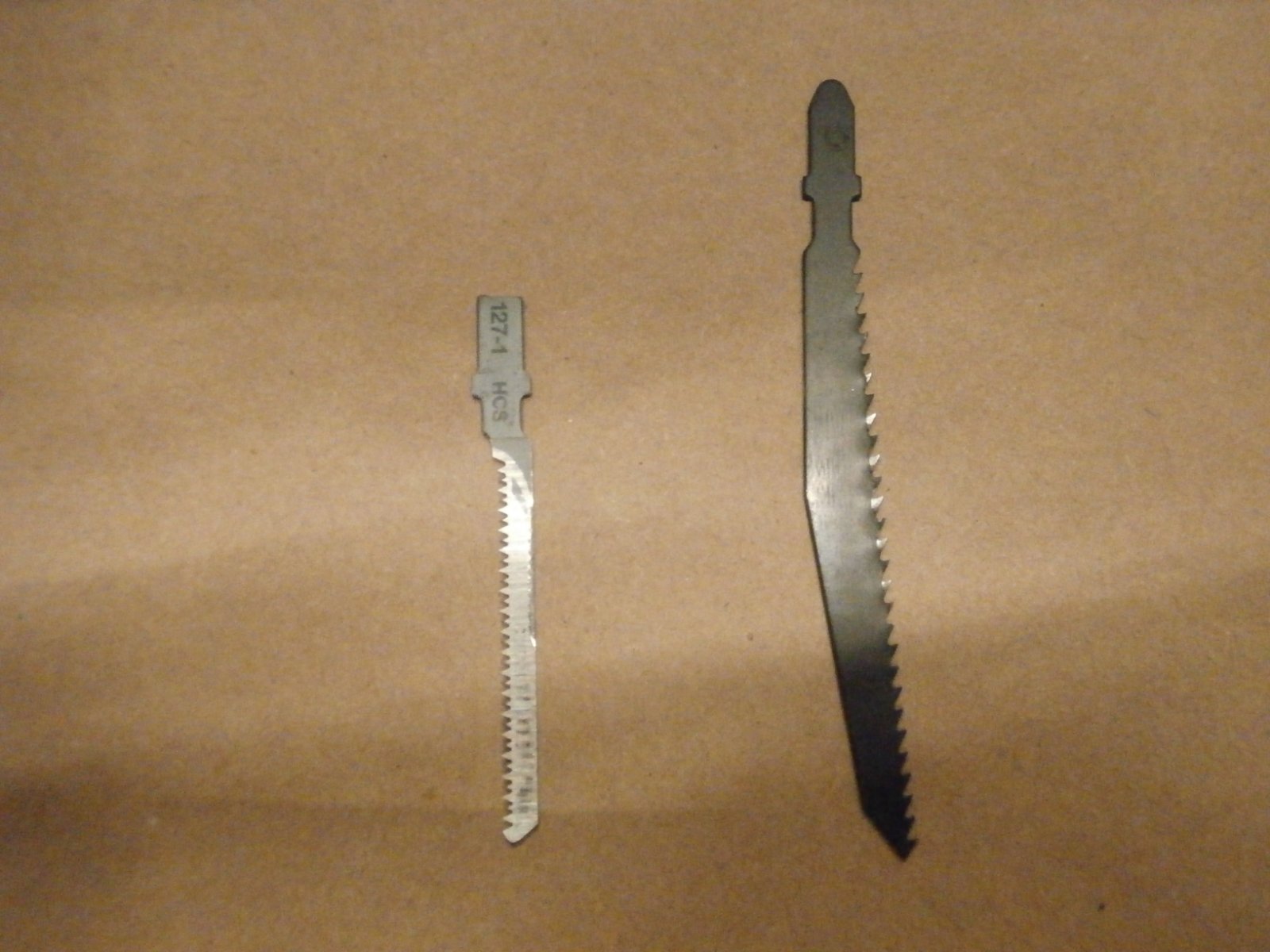

aleps ha scritto: lunedì 6 dicembre 2021, 9:49 ok Grazie Salvatore, Si il seghetto alternativo c'è l 'ho, però pensare di far tagli come la foto che hai postato sopra, soprattutto in curva, la vedo durissima :)
Però come dici giustamente te, il tutto sarà mascherato dal paesaggio.
Sentivo che sarebbe arrivato un messaggio del genere :wink:
per il seghetto alternativo ci sono due tipi di lama (vedi foto)
quella di destra è per i tagli diritti, quella di sinistra per i tagli sagomati (dalle mie parti si chiama "foretto")
procuratene una e vedrai che non avrai problemi, ovviamente i tratti curvi andranno fatti con un po' di cautela per non storcere la lama
