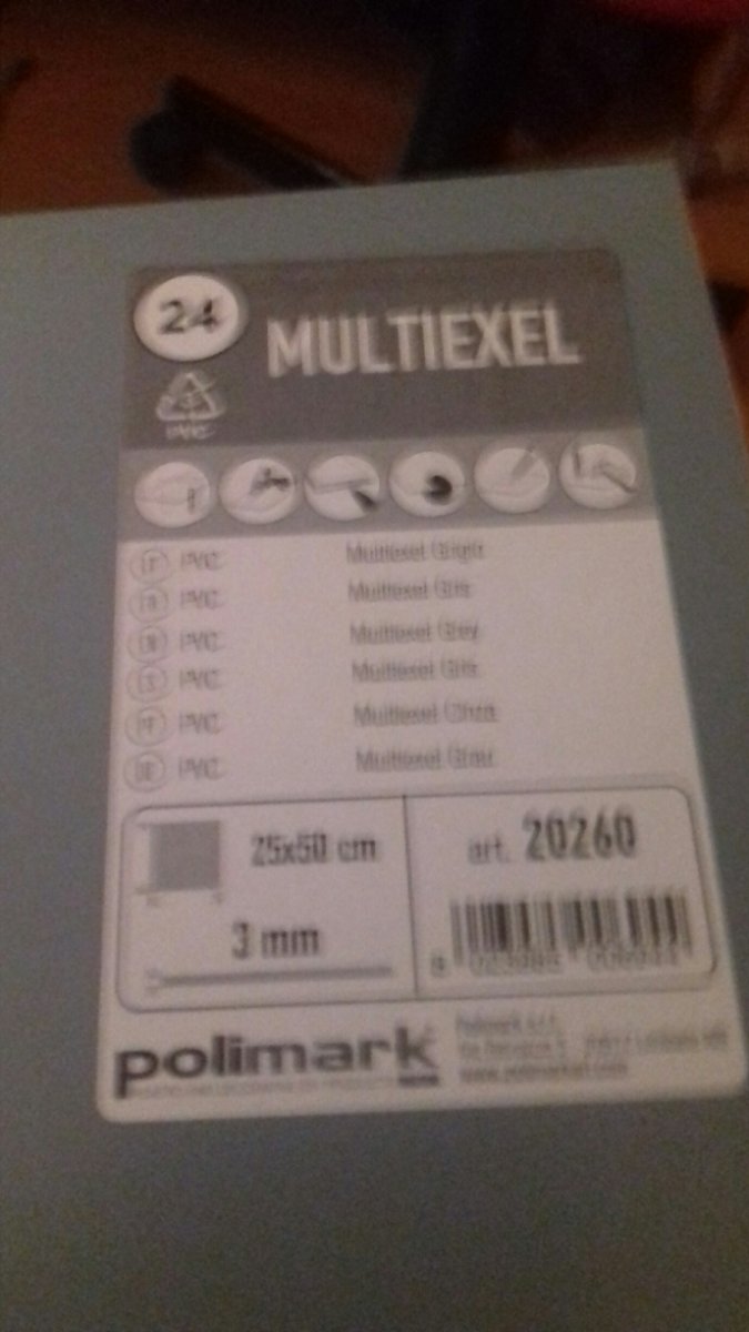

Oggi, in un negozio di vernici, ho trovato i fogli di forex da 3 mm e ne ho presi un paio... Magari questo fine settimana ci provo.
Vi ripropongo una domanda:dopo aver verificato che i binari sono ok, che le locomotive girano senza problemi ecc ecc come si fissano definitivamente i binari?

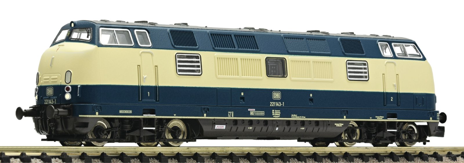

Buona sera a tutti. Rientrato oggi dalle ferie ho trovato un pacco che avevo ordinato prima di partire.
Ho voluto regalarmi un locomotore diesel da inserire nel plastico.
Ho preso una Locomotiva FLEISCHMANN Diesel Gruppo 221 della DB. Epoca IV... Lo so, è un epoca IV e non III ma mi piaceva sia esteticamente sia a livello di prezzo.
Alla fine ho optato per una Locomotiva digitale per un discorso di praticità di collegamenti vari senza stare a farmi troppi pensieri per i sezionamenti.
Ora devo provvedere a reperire una centrale digitale o farmene una con Arduino.
Per il momento posso farla girare usando l'alimentatore analogico?

Si una loco digitale può funzionare in analogico ma mai al contrario !.
Ora la loco acquistata non è dotata di decoder ( solo qualche modello viene proposto già dotata di decoder con offerte speciali ) ma solamente del apposito circuito analogico nello slot dove andrà poi inserito il decoder, pertanto è da ritenersi una loco analogica a tutti gli effetti. Se messa su un circuito digitale andrà a rischio di danneggiare il motore o il pcb per differente tipo di corrente e voltaggio.
La centrale deve essere proporzionata al tipo di impianto una valida per prime esperienze è la z21 bianca

https://www.fleischmann.de/it/product/2 ... ducts.html
Da quanto mi pare di aver capito ha il decoder sonoro e luci. Se riesco a capire come si fa ad aprirla, prima di provarla, controllo per sicurezza.
Claudio - Volere é potere!!
Re: Primissimo plastico da principiante.
#145 Messaggio da v200 »
No ti dice che è a corrente continua DC = direct current in inglese è dotata di presa NEM 651 quindi improbabile che sia sonorizzata hanno prese differenti per il modulo sonoro susi.
Con un decoder medio puoi variare vari parametri tra cui la disposizione luci sui due frontali come ad esempio accendere il 3° faro o no, avere le luci da manovra,disattivare le luci post rosse quando traina rotabili ( i fari rossi vengono accesi solo dalle loco isolate ) , regolarne l' intensità etc.
Se fosse sonora nelle info ti vengono elencate le funzioni corrispondenti ai tasti F della centrale, ad esempio per la BR 103 Minitrix sonorizzata vanno da F0 ad F 21
Ho sbagliato io ad incollare il link. Il modello che ho preso è il 725078.
#147 Messaggio da v200 »
Con il secondo link la loco è dotata di decoder sonoro

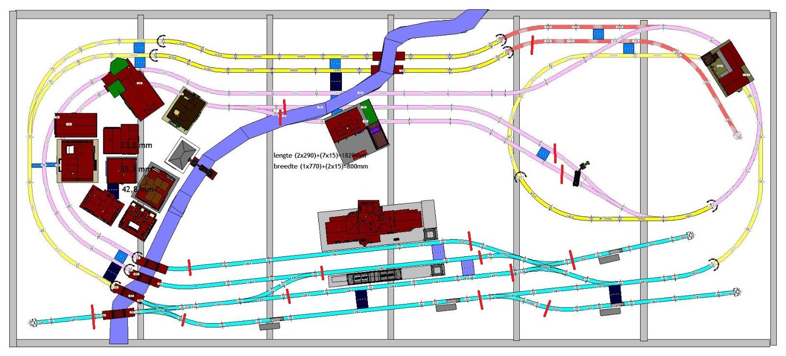

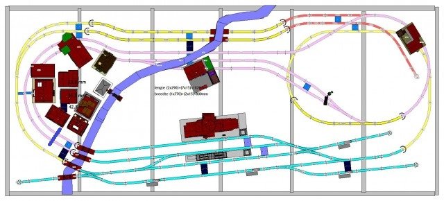

Su SCARM avrei trovato qualcosa di semplice da realizzare ma vorrei chiedere consiglio a chi ha più esperienza di me.
Il progetto sarebbe questo:
http://www.scarm.info/layouts/track_plans.php?ltp=128
Lo spazio non è un problema in quanto in taverna mi starebbe senza problemi.
Forse aggiungerei, visto che di scambi ne ho un bel po', un quarto binario in stazione o un tronchino o qualche altra soluzione...
Inoltre ho acquistato su ebay.de alcuni edifici e rimesse.. A prezzo stracciato... In particolare ho preso la miniera(allego foto) e sul nuovo
tracciato potrebbe stare bene.
Quindi direi di ambientare il tutto a tema industriale estrattifero di carbone....
Secondo voi,come potrei modificarlo per non ritrovarmi con il solito convoglio che mi gira in tondo?
Cosa mi potete consigliare?
Io ho già iniziato a modificare il tracciato con scarm usando binari minitrix (che sono quelli che possiedo).
Grazie mille intanto.
#150 Messaggio da v200 »
Stazione ombra per alternare i convogli è dare tempi di sosta, due livelli con area estrattifera sopra dove si fanno molte manovre e sotto solo circolazione. Volendo puoi avere separato i due livelli più facile da gestire in analogico, con la parte inferiore dedicata alla circolazione da parata puoi utilizzare convogli passeggeri
