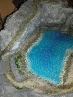

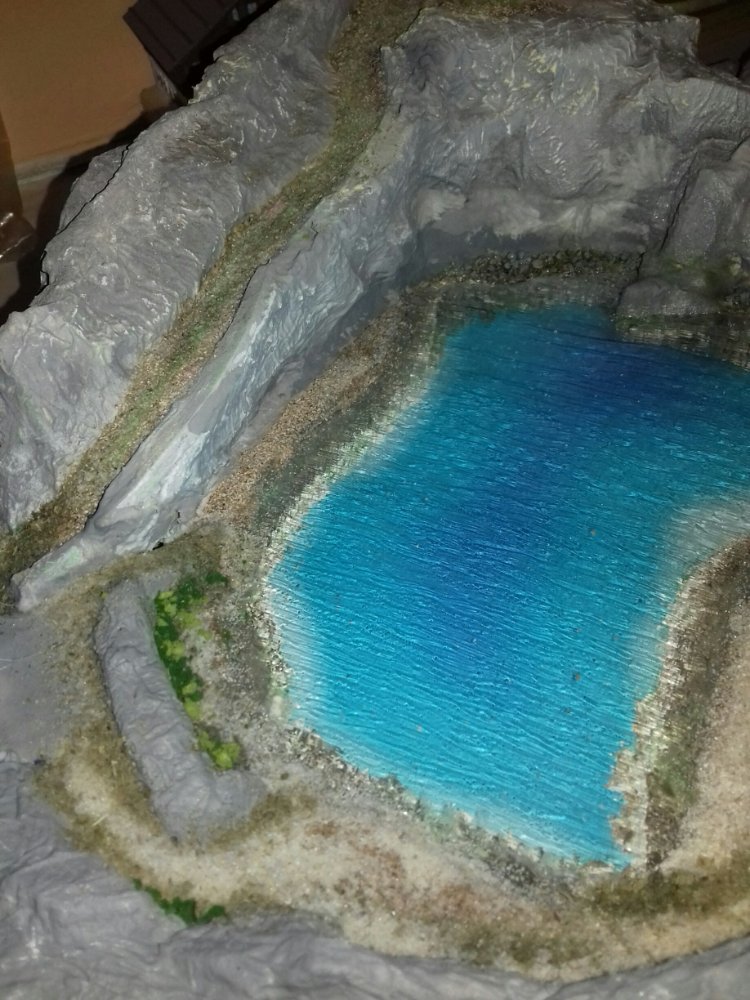

Nuovo aggiornamento su zona laghetto....
Sistemazione sulla base del laghetto e adeguamento della parete di roccia che arriva sul piano chalet...

Ottimo lavoro, laghetto e zona circostante molto realistici. [107]

Per la roccia hai usato la tecnica della carta da cucina incollata?

FraPis ha scritto: domenica 8 aprile 2018, 20:00 Molto bello Antonio [99]
Ho usato la carta igienica doppio velo...incollata con doppio strato con una miscela di vinavil 50% acqua 50% e un pò di colore (grigio scuro)....quando asciutto una spennellata di stucco pronto diluito con acqua e un pò di grigio chiaro.. [102]

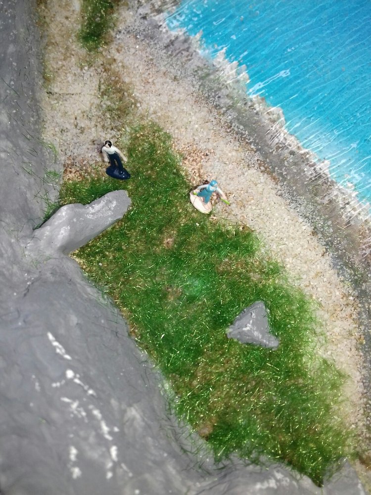

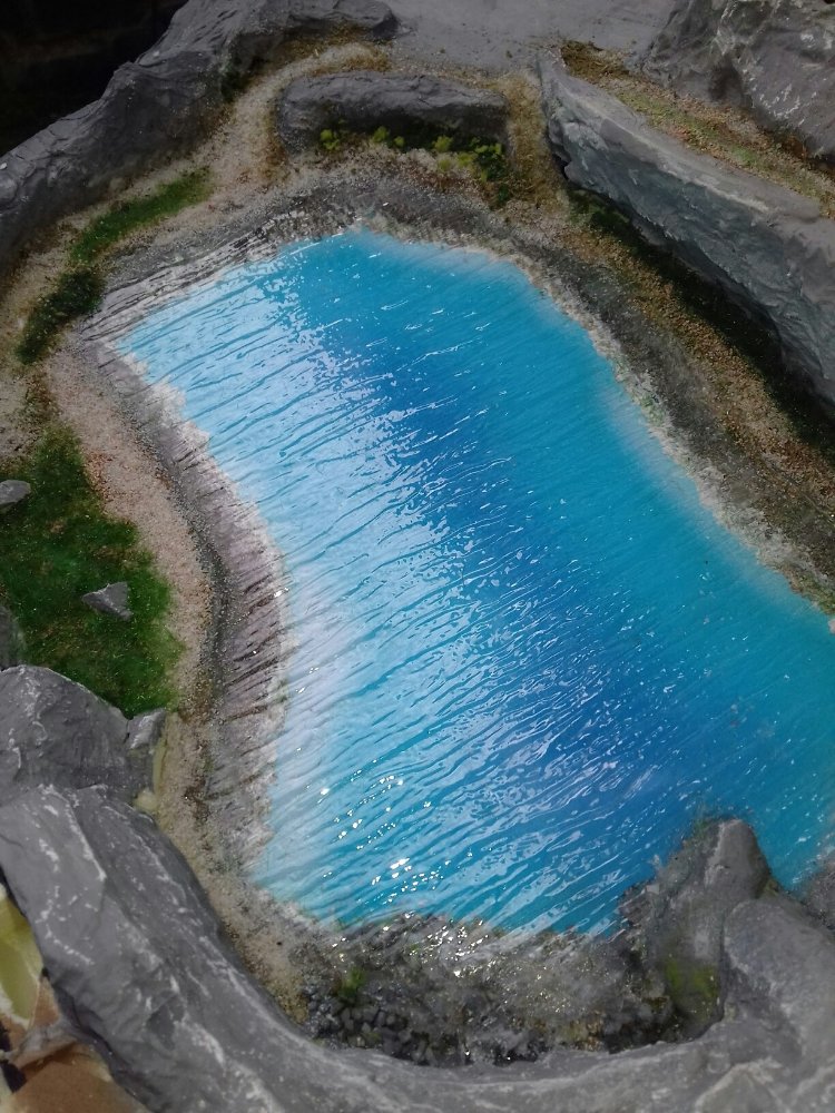

Completate l'altre due rive del lago....inserite due stradine per raggiungere sulle rive del lago e iniziato a mettere un pò di vegetazione....
Chiedo ai più competenti se terminata questa fase posso già posare l'erbetta,in alcuni punti sulle rive, o aspettare di posizionare il tutto sul plastico?....Grazie [101]

Posata erbetta in alcuni punti sulle rive del laghetto....domani prova sul plastico...

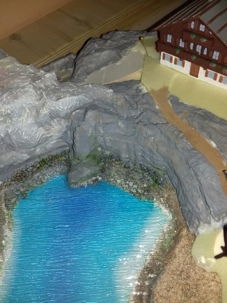

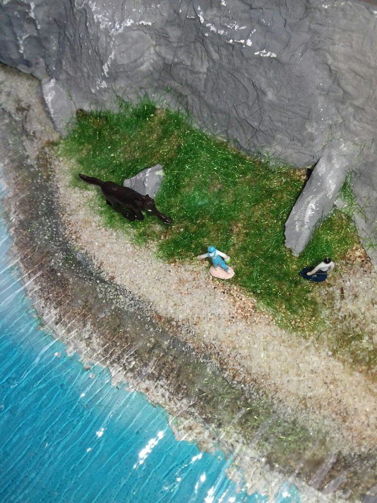

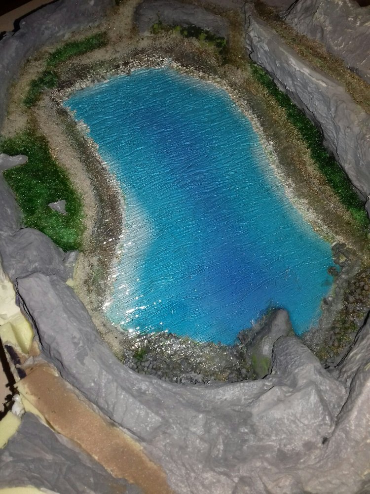

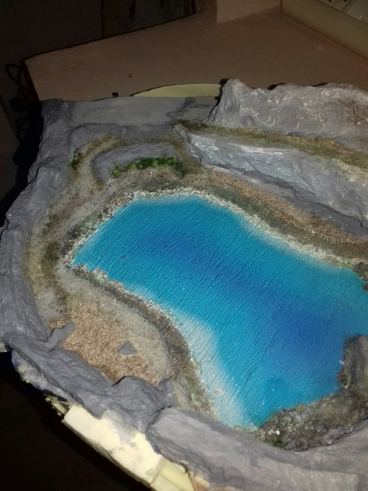

Un Grazie a Massimiliano,Egidio,Alceo e Roberto. Seguendo il consiglio di Roberto, posto altre foto fatte con più illuminazione...anche perchà nella foto postata ieri sera,l'erba, era appena stata posata....ora aspirato il superfluo questo è il risultato finale. Chiedo un consiglio se sia il caso di passare un filtro sulla sabbiolina della riva....mi sembra troppo bianca e il luccichio è dovuto alla quantità di cristalli di sale presente nella stessa...
.....qualche personaggio passeggia sulle rive del lago...

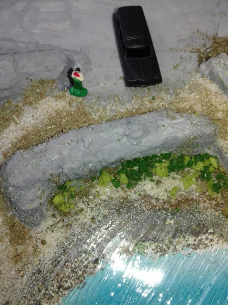

...mentre qualcuno è appena arrivato in macchina...
...anche un bel cavallo è arrivato a tastare il terreno... [102]

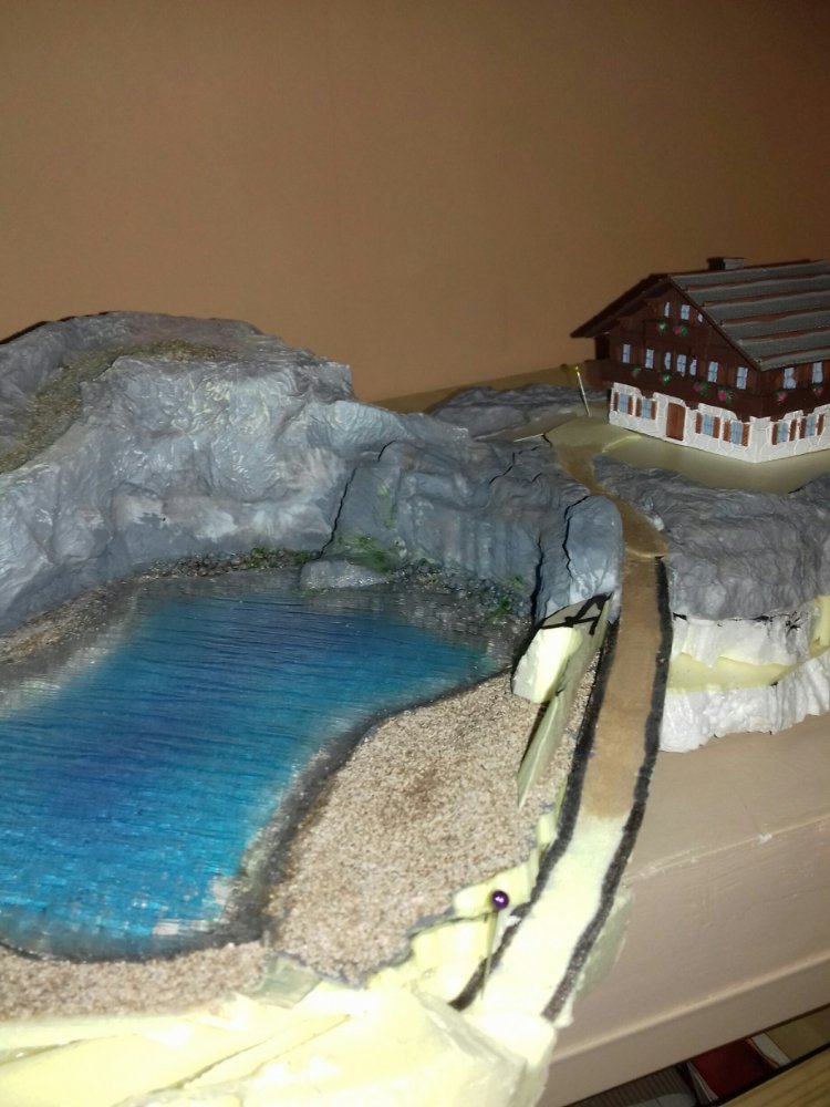

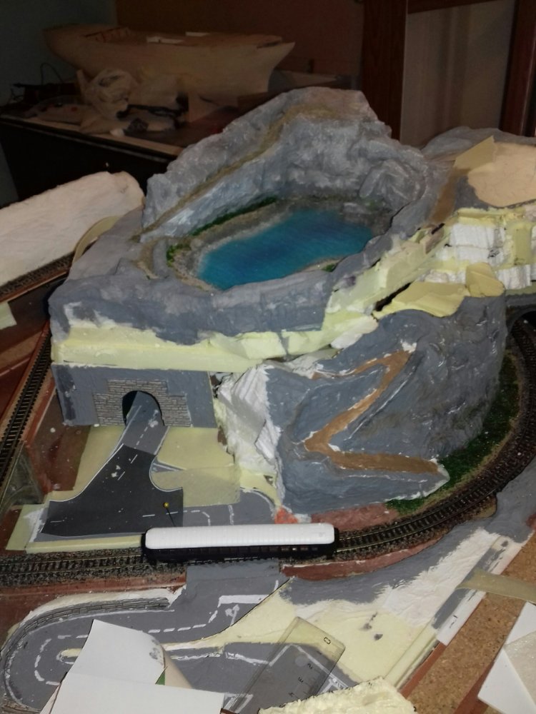

...il tutto posato sul plastico....cè da rifare un tratto di stradina che dal PL porta allo chalet sul lago....

Antonio secondo me la sabbia è ok!!!
Osservando meglio invece notavo che le rocce come cromaticità sono un po' troppo uniformi, sono ben fatte ci mancherebbea se posso vorrei provare a darti qualche ulteriore consiglio per provare a migliorarle ulteriormente perché mi piace come lavori :D
Magari fai una prova su un campione, dovresti con del nero diluito fare dei lavaggi nelle insenature poi oltre i colori che hai utilizzato io proverei a schiarire anche con un po' di giallo sabbia e in alcuni punti passerei anche un po' di terra di Siena, nella realtà si vedono le rocce con molte sfumature, se guardi la discussione sul mio plastico io cercato di far vedere nella roccia anche un po' di rosso :wink:

Grazie Massimiliano...quanto hai notato sull'uniformità cromatica delle rocce è dovuta al fatto che ancora non ho fatto nessuna sfumatura nè lavaggi....quanto vedi sulle rocce è stato fatto strisciandoci sopra,leggermente, un gessetto bianco e sfumato con il polpastrello del dito....in quei punti,una volta iniziata la colorazione come tu descrivi, dove ho provato con il gessetto verrà fatto con un grigio chiaro a pennello asciutto...

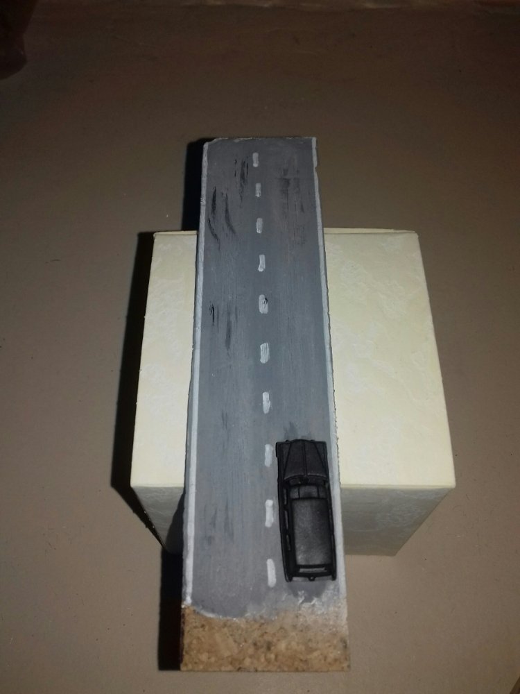

Prova di asfalto effettuato sul sughero da 3mm.....preso spunto dal diorama di Massimiliano.....Procedimento: sul foglio di sughero ho steso, con una spatolina, uno strato di stucco...quando asciutto levigato con carta vetrata finissima.....colorato con grigio scuro e poi dei grigio chiaro....quando il tutto asciugato ho spennellato, con polvere di gessetto bianco, la parte centrale delle due corsie di marcia...e provato a imitare sulla strada segni di frenatura...
....a mio,modesto, parere mi sembra venuta bene come prima prova.....anche perchè,nella posa sul plastico, facilita di molto il lavoro....
chiedo consiglio a chi è più esperto se col tempo lo stucco possa staccarsi dal sughero o è il caso che quando si applica lo strato di stucco si mischia con un pò di vinavil? [101]

Trovo incredibile il fatto che tu voglia imitare in tutto e per tutto la realtà, financo le tracce di frenata, sbalorditivo. [107]
