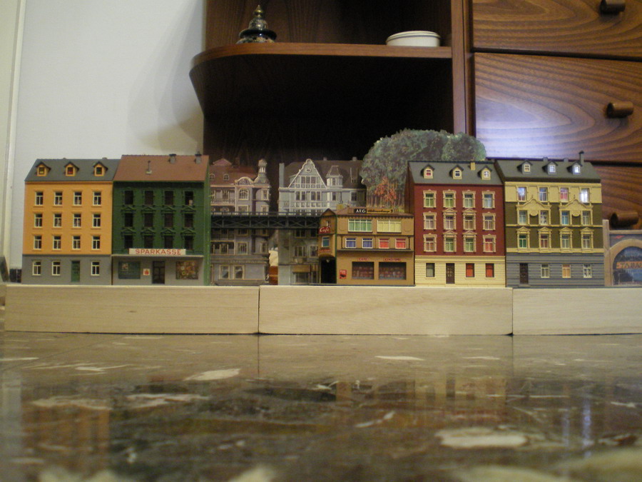

liftman ha scritto:
Caspita Carlo! Adesso si, che si comincia a capire cosa viene fuori!![]()
Dovrò farmi un giro in quel di Scandicci qualche giorno
Dici?
Diciamo che nelle intenzioni, verso sinistra, dopo la stazione di transito, il fondale dovrebbe rappresentare in crescendo una città. Voglio dire, dalla stazione di transito abbastanza periferica, dopo altri due minimoduli doppi, dovrebbe iniziare la stazione di testa, formata da tre minimoduli, immersa fra i palazzi. Vedremo ...
Dopo le ferie sarò felicissimo di fare due chiacchiere, con te o con chi volesse vedere questa povera casa di pescatori ... pardon, di fermodellisti, pregna di cose sicuramente interessanti (finite e non)!

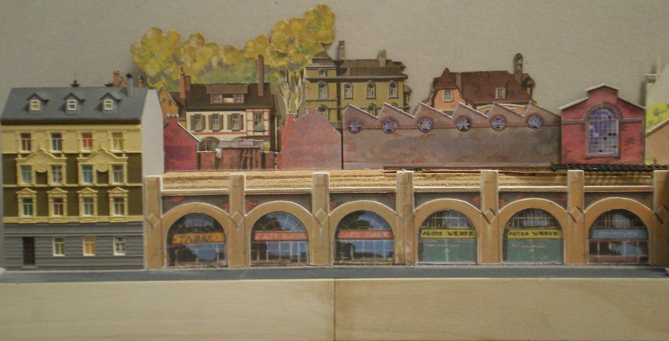

interessante così!iIL ponte che prima era in primo piano
ora è dietro la fila di palazzi.

marioscd ha scritto:
molto suggestiva questa seconda versione... forse pero' il binario cosi' e' un po troppo coperto, prova magari ad abbassare un po' l'edificio centrale... In ogni caso questa seconda possibilita' a me piace molto!
Quoto.
In ogni caso stai facendo un ottimo lavoro.

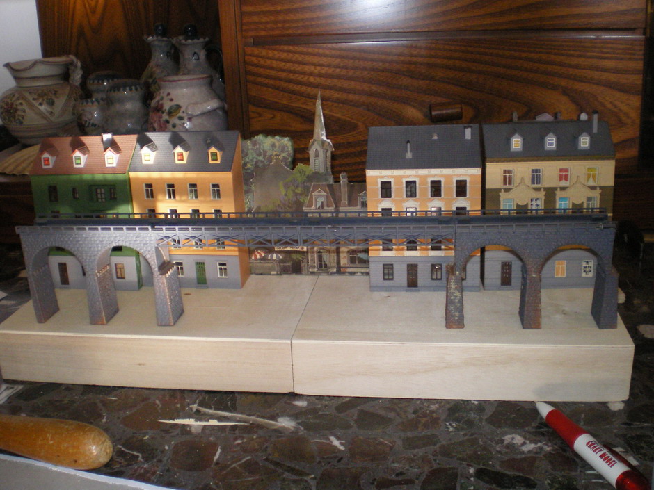

Ho modificato e ridimensionato il progetto iniziale....la stazione di passaggio diventerà di testa,e sopra le arcate dovrebbe trovare posto una piccola rimessa.Dietro di essa il tronchino per riportare la loco in testa!
243,93 KB
Quasi tutto è carta ,cartone e legno!!Di plastica in questo modulo c'è solo la
facciata del palazzo!!

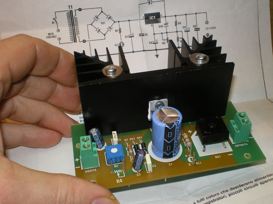

visto i giorni di vacanza per le festività (e per mancanza di lavoro
E così ho cominciato dal cuore, ovvero dall'edificio della stazione che conterrà il trasformatore e l'alimentatore.
Ho scelto un kit molto affidabile e che ho applicato in tutti i miei impianti, diorami e plastici. Probabilmente il progetto è ormai datato ma ha il pregio di essere affidabile e di consentire il mio intervento in caso di guasti. So che ci sono alimentatori più sofisticati ma tutto quello che costruisco deve essere da me gestibile e riparabile. Inoltre il costo è relativamente basso, circa 20€ per l'alimentatore una quindicina per l'ottimo trasformatore (italiano, fatto a Parma) da ben 2A, 15V. Praticamente ha la potenza di due Fleischmann del tipo più grosso messi insieme (che sono 1,1A!!).
Il trimmer nella scheda alimentatore consente la regolazione del tetto massimo della tensione di uscita.
