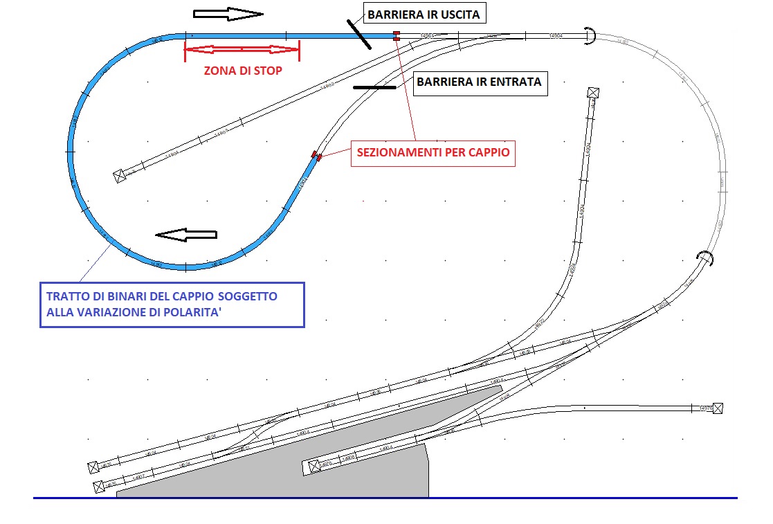

Re: Piccolo plastico
DOC andiamo avanti come avevi detto in questo messaggio poi strada facendo vediamo il da farsiDocdelburg ha scritto: ↑martedì 28 gennaio 2025, 16:09 Barriere ottiche per gestione polarità del cappio:
2 sensori IR, 2 relè 5V, 1 relè bistabile
Barriera per tronchino:
1 sensore IR, 1 relè 5V, 1 led e resistenza
Rilevamento posizione testa treno sui 2 binari del cappio:
1 modulo sensore assorbimento, 4 relè 5V, 4 led e resistenze
Per far funzionare il tutto:
trasformatore 12V, riduttore di tensione a 5V, fili elettrici da 0,5 e 0,25 mm, qualche connettore a mammut
In totale:
3 sensori IR, ma siccome sono cinesate (e a volte non funzionano) comprane 3 in Italia che arrivano subito e poi acquistane almeno 5 dai cinesi, di scorta.
2 banchi da 4 relè 5V per Arduino con possibiità di impostare attivazione con segnale alto o basso (vedi foto relè)
1 relè bistabile 12V a 2 vie DPDT (te lo mando io, vedi foto)
1 modulo a 4 sensori di assorbimento (te lo mando io, vedi foto)
1 riduttore tensione da 12V a 5V
1 trasformatore 220V AC - 12V DC (ce l'hai già)
Led e resistenze le prenderemo dopo quando parleremo del sinottico.

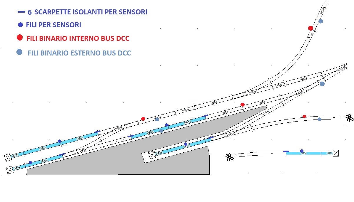

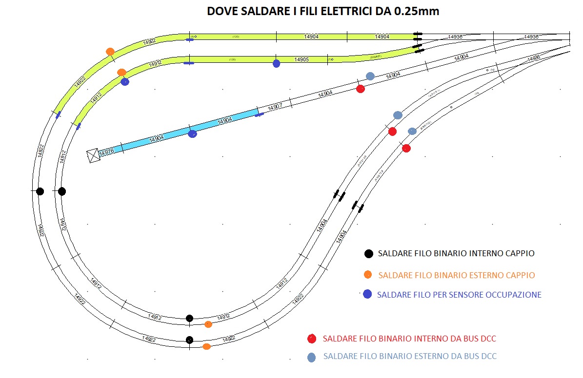

La prima cosa da fare, a mio avviso, è predisporre l'intero tracciato del cappio e, appena ricevuto il materiale necessario, verificare che funzioni secondo le indicazioni fornite.
A questo scopo, mi permetto suggerirti dove mettere le scarpette isolanti, così da ottenere i sezionamenti senza tagliare i binari.
Non occorre che rispetti esattamente la posizione là dove ci sono binari flessibili, tieniti pure un certo margine di approssimazione.
E poi ti suggerisco i punti in cui saldare i fili da 0.25mm. Io ho usato colori diversi per i diversi tipi di collegamento.
Ti direi di mantenere una distinzione, almeno di 2 colori, tra rotaie esterne e rotaie interne, sempre in riferimento al centro del piano del plastico. Così quando andrai a fare i collegamenti, là sotto, avrai meno margine di errore.

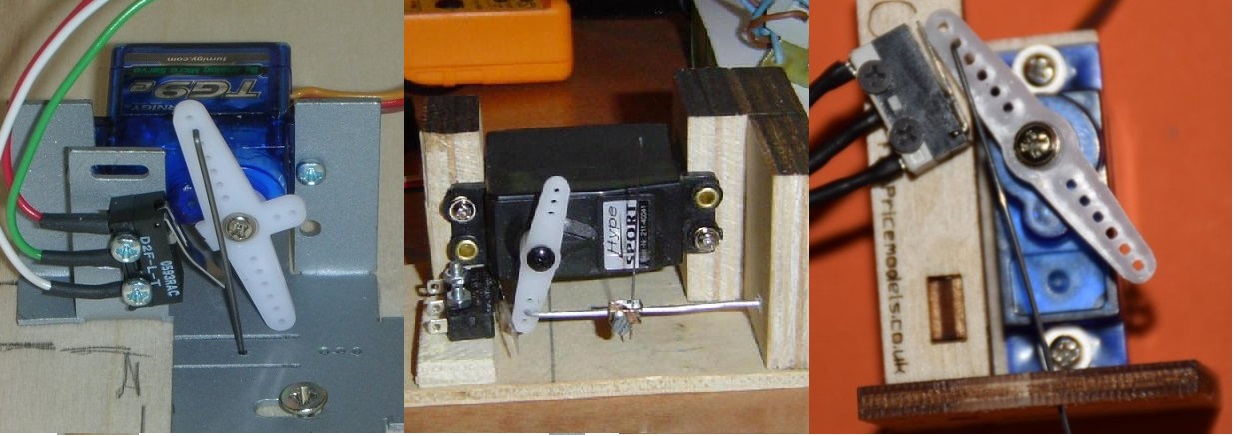

Il decoder Esu switchpilotservo 3 che hai acquistato e con cui comanderai i servomotori, inizialmente in analogico, poi forse in digitale, ha 16 contatti analogici per muovere gli 8 servomotori che hai nel plastico (6 servo singoli e 2 coppie). Questi contatti, per muovere i servomotori, hanno bisogno di un brevissimo contatto tra due poli per un verso e tra altri due poli per il verso contrario. Si comanda ogni servo con due impulsi, quindi o con 2 pulsanti o con un interruttore come quelli sopra indicati.
Fin qui tutto abbastanza semplice e lineare. Il problema si pone per avere, sul sinottico, una coppia di led, per ogni deviatoio, in cui uno dei due led, acceso, indichi la direzione attiva, se corretto tracciato o deviata. Il led però, contrariamente al decoder ESU, ha bisogno di un contatto elettrico costante per rimane acceso.
Ecco quindi la ragione per cui ho scelto gli interruttori a leva sopra indicati, che hanno due vie; una per il decoder ESU e una per attivare una soluzione adatta per i led e su questo ultimo aspetto occorre una tua scelta.
Perchè il breve impulso dell’interruttore a leva attivi una alimentazione costante ad uno dei led ci vuole un ulteriore circuito e questo può essere, a mio avviso, di due tipi.
Il primo tipo, realizzato all’interno della scatola che formerà il sinottico, prevede l’uso di 8 relè bistabili; l’impulso dato dall’interruttore a leva, attiverà il SET RESET del relè bistabile, accendendo, e mantenendo acceso, uno dei due led in accordo con la direzione attivata sul relativo deviatoio.
Il secondo tipo, realizzato sul plastico, prevede di dotare ogni servomotore di un microswitch a levetta che funziona come un interruttore ON-ON e che verrà attivato da una posizione della leva del servo. Anche in questo caso, la posizione del servo determinerà, tramite il microswitch, l’accensione sul sinottico del led relativo alla direzione attivata sul deviatoio. La leva del microswitch, se libera, accende un led, se pressata dalla leva del servo, accende l’altro led.
L’immagine seguente riassume schematicamente le due soluzioni.
Vantaggi/svantaggi delle due soluzioni.
La prima soluzione riduce il numero dei collegamenti tra sinottico e plastico (solo 17 fili tra sinottico e decoder ESU), quindi cavo SUB-D con meno poli.
Sono svantaggiosi il costo dei relè bistabili e il fatto che il led di segnalazione dipende esclusivamente dal comando dato dall’interruttore a levetta e non dall’effettiva posizione del servomotore.
La seconda soluzione aumenta il numero dei collegamenti tra sinottico e plastico (17 fili tra sinottico e decoder ESU più 16 fili per altrettanti led), quindi cavo SUB-D supplementare.
Impone poi la sistemazione di microswitch a lato di ogni servomotore.
I vantaggi però sono il minor costo dei microswitch e, sopratutto, il fatto che l’accensione del led è effettivamente legata al movimento del servo, quindi è una segnalazione vera, meccanicamente determinata. Se dato il comando e il servo, per qualche motivo non si muovesse, il led resterebbe ad indicare l’effettiva posizione del deviatoio e non l’esito di un comando non andato a buon fine.
Spero di aver spiegato con sufficiente chiarezza la questione; ora, sta a te, Claudio, decidere se mettere in opera i servomotori con già i microswitch o meno, perché farlo in un secondo momento potrebbe essere alquanto disagevole.
Le tue spiegazioni sono chiare e precise,a prova di scemo!!!
Ti confermo che sceglierò la seconda soluzione,microswitch in prossimità dell'asta di movimento del servo.
Anche l'idea degli interruttori a "3 posizioni" e il disegno del sinottico mi hanno convinto.

In linea di massima rimangono gli stessi. E rimane anche il discorso della barriera a raggi infrarossi per gestire il cappio, semprechè tu non abbia in mente altre soluzioni.
Se intendi proseguire, come penso, sulla falsariga di quanto fatto fin qui, ti posto, a breve, la situazione aggiornata al nuovo tracciato.
- ClaBos
- Messaggi: 362
- Iscritto il: mercoledì 6 luglio 2016, 22:01
- Nome: Claudio
- Regione: Friuli-Venezia Giulia
- Città: Martignacco
Quindi rimane tutto invariato tranne il cappio che diventa singolo anziche a doppio binario
- Docdelburg
- Messaggi: 6561
- Iscritto il: martedì 4 settembre 2012, 18:16
- Nome: Mauro
- Regione: Estero
- Città: Madrid (España)

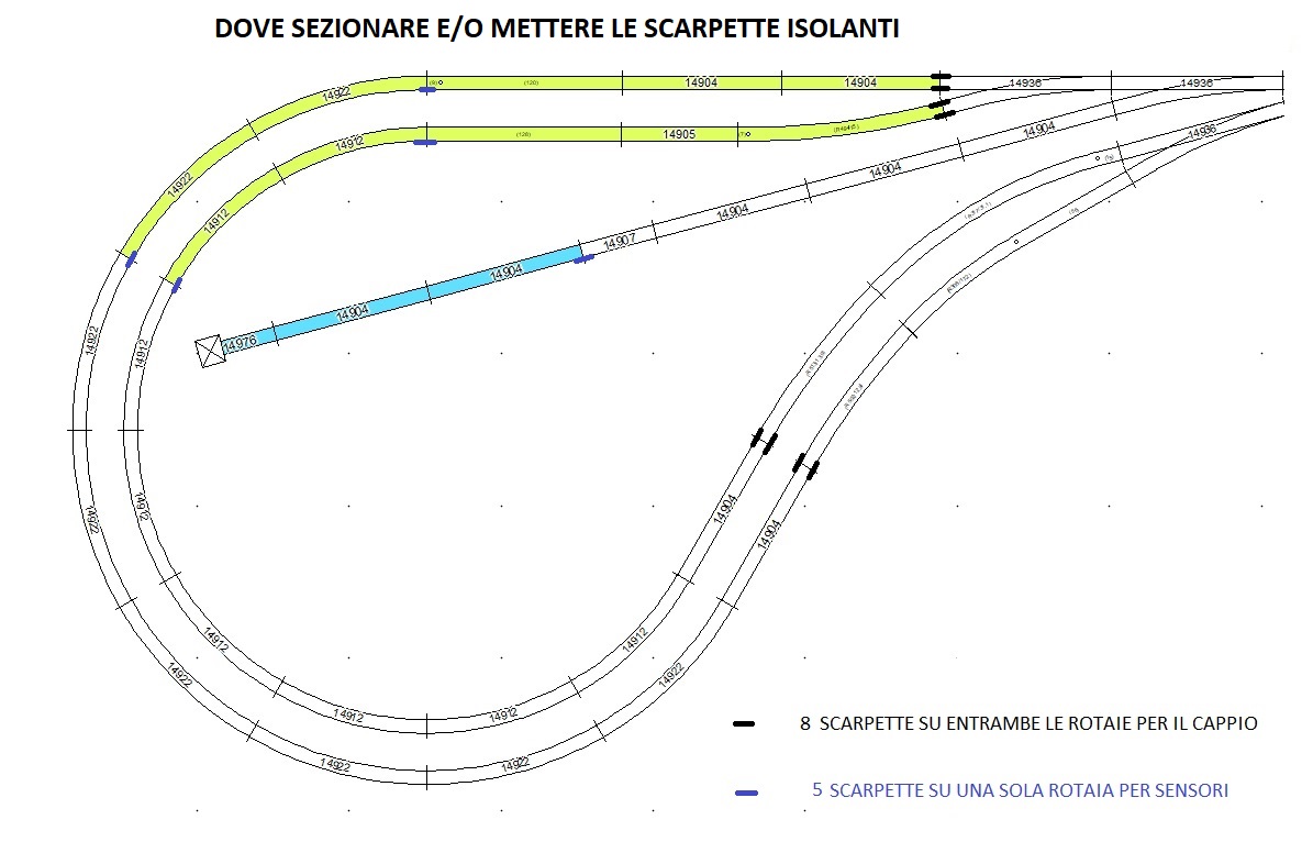

Per il cappio valgono i discorsi fatti anche per quando era doppio. Sezionamento delle due rotaie nei punti indicati nello schema seguente, tutto il tratto di binari colorati soggetti al cambio della polarità (indipendentemente dal fatto che poi ci siano due tratti finali soggetti a dei sensori come vedremo in seguito). Barriere a raggi infrarossi per gestire in automatico, al passaggio del convoglio, il cambio di polarità, sempre con percorso in senso orario.
Qui il file di Scarm con indicazioni precise
Per il resto del tracciato, e per i sensori all'interno del cappio, valgono ancora le indicazioni precedenti.
Di seguito lo schema dei vari sezionamenti per predisporre il tracciato all'uso con un software gratuito tipo Rocrail.
E di nuovo il file di Scarm con le specifiche
Seguiranno le indicazioni di dove saldare i fili e come collegarli per e prove iniziali.
- Docdelburg
- Messaggi: 6561
- Nome: Mauro
- Regione: Estero

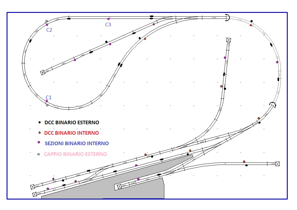

Consueto schema con Scarm
I puntini neri si riferiscono al polo dcc della rotaia esterna, i rossi al polo della rotaia interna.
In pratica tutti i fili indicati con i puntini blu delle tratte sezionate andranno uniti ai fili dei puntini rossi (adiacenti), riguardanti il polo dcc della rotaia interna. Un domani, se si userà un modulo con sensori di occupazione e un software, questi fili passeranno attraverso detto modulo.
Fanno eccezzione i punti C2 e C3 che saranno invece uniti al solo punto C1 come binario interno del cappio. I due punti grigi sono relativi al binario esterno del cappio. Come è ovvio, i punti C1, C2, C3 e i due punti grigi saranno collegati al meccanismo a barriera ottica per l'inversione di polarità.

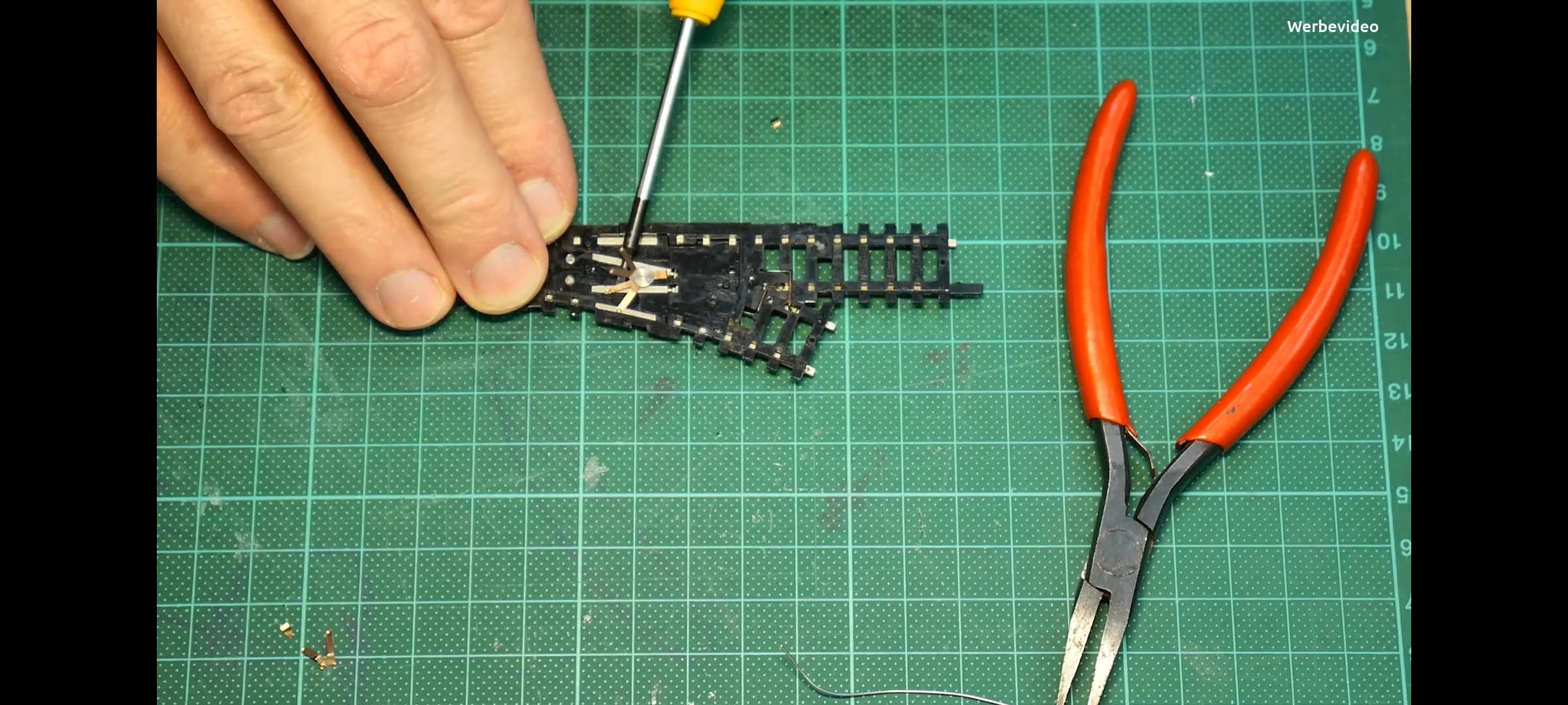

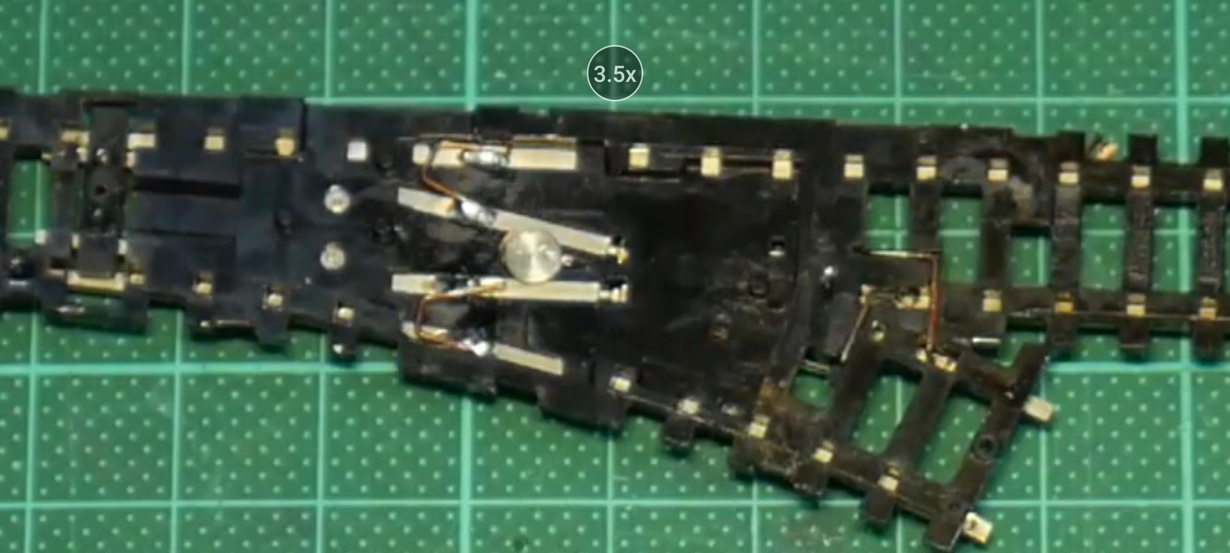

In attesa che arrivino gli ultimi componenti oggi ho proseguito i lavori.
Mi sono dedicato alle scarpette isolanti e a modificare gli scambi...e qui mi è sorto un dubbio.
Dopo aver rimosso il meccanismo sotto lo scambio
Ho tolto le 4 linguette che scambiavano la polarità sui binari come nel video che sto seguendo come spunto... quello che non mi è chiaro è il perché poi collega le due rotaie ...
Così facendo è corretto?
Inoltre, alcuni scambi hanno queste linguette sopra
Altri invece no...sono un po' confuso e non so come procedere...se qualcuno può darmi delucidazioni .
Grazie mille

Per favore postami il link del video da cui hai preso spunto.
