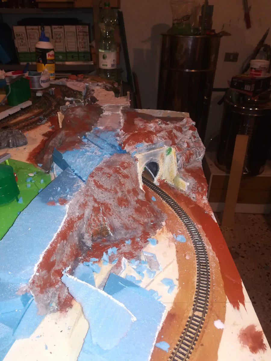

buongiorno!!! Oggi mi è arrivato il sughero, ho già preparato i diversi strati di polistirene ora volevo incollare la carta pane imbevuta di colla vinavil diluita con acqua e appiccicarla sopra ,naturalmente dopo aver ammorbidito gli spigoli degli strati di polistirene, poi penso di posizionare qua e là un pò di sughero per le rocce sporgenti, ma non so se prima devo passare una spruzzatina di colore verde prato come fondo. Chiedo a Roby se vanno bene le bombolette spray acrilico oppure ad acqua anzichè colore ad olio.

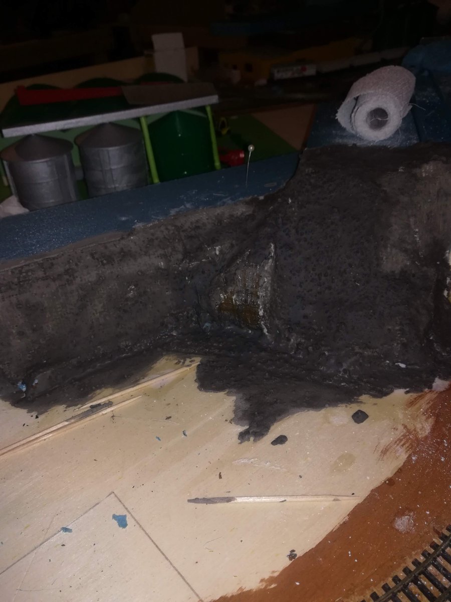

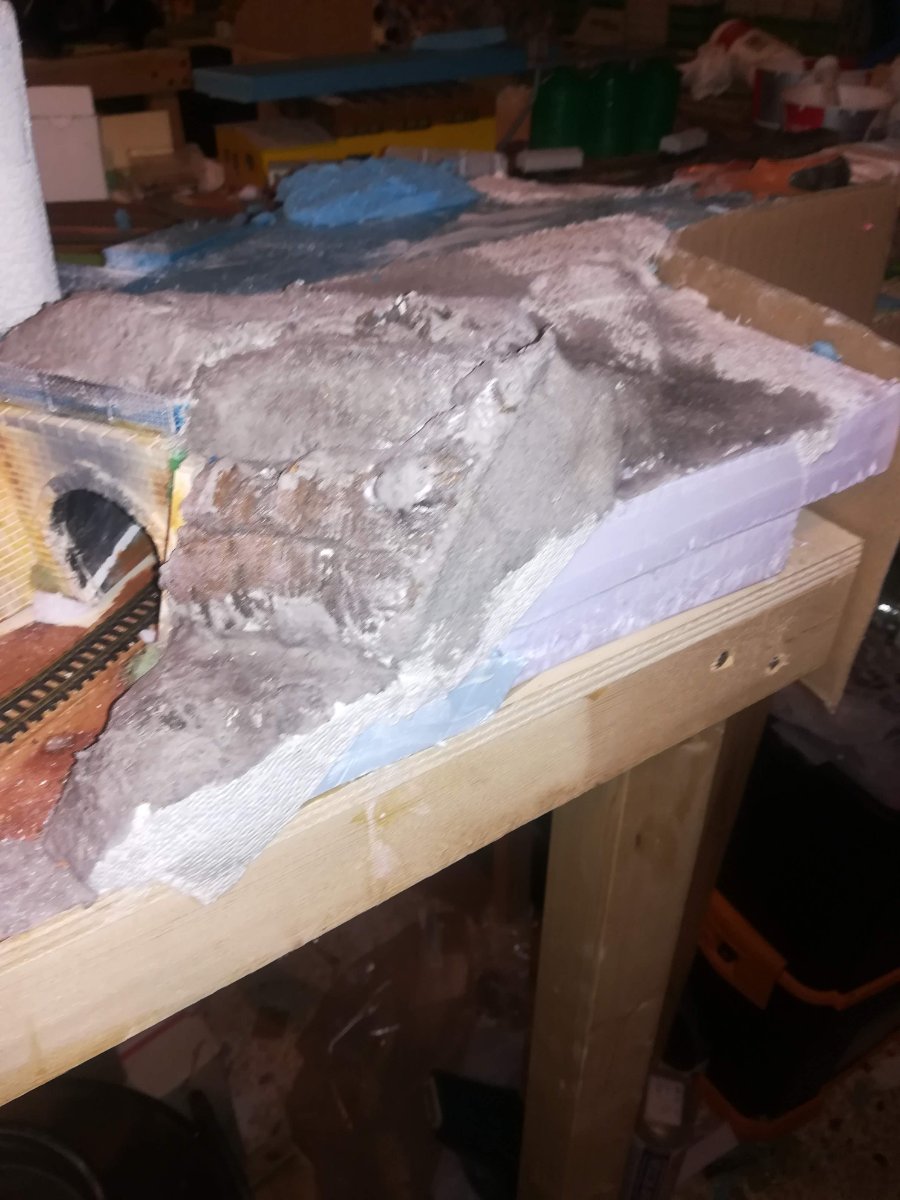

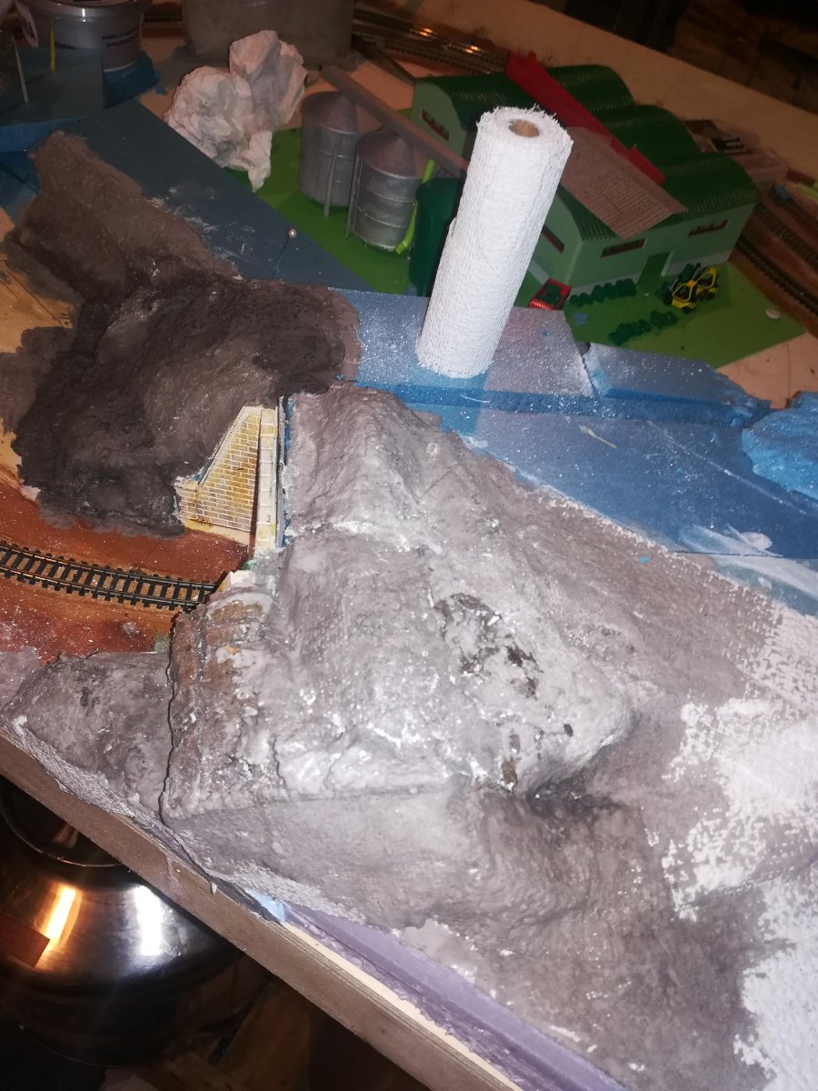

Buona domenica, in questi giorni mi sto dedicando alla formazione delle rocce ,dopo aver incollato polistirene, aiutandomi con della garza della noch che ho trovato in cassetto ( acquistata diversi anni fa)indurita con del gesso marrone sempre della noch combinato con acqua e vinavil e aiutandomi in alcuni posti con del sughero. Dunque appena finisco dovrei cominciare a dare il colore , vorrei usare del marrone (terra di siena ) con degli spuntoni in grigio chiaro e un pò di erbetta quà e là, perchè non vorrei caricare troppo queste rocce aride, che ne dite?

Non mi sembra male, dovresti dare più luce al ambiente risulta un po' scuro . Si fa fatica a vedere i dettagli

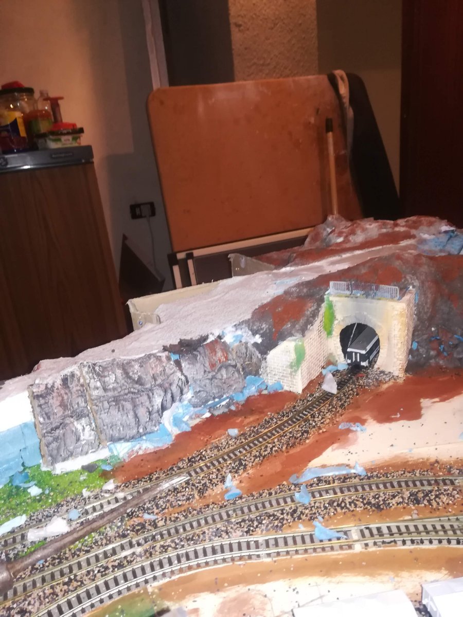

Grazie Ragazzi ,per l'incitamento. Purtroppo la foto non era chiara perchè lo stucco era ancora fresco , si tratta dello stucco della noch colore marrone scuro ma asciugandosi schiarisce, oggi ho continuato con la definizione della stradella incollando ai lati pezzi di sughero che poi dovrei definire con la copertura della tela imbevuta di acqua e colla vinavil, appena sarà tutto asciutto vedro di dare un po di colore con qualche spennellata di terra di siena e un po di grigio chiaro e poi mettere qualche ciuffettino di erba.Oggi sono arrivato a completare questo,come si nota dalle foto

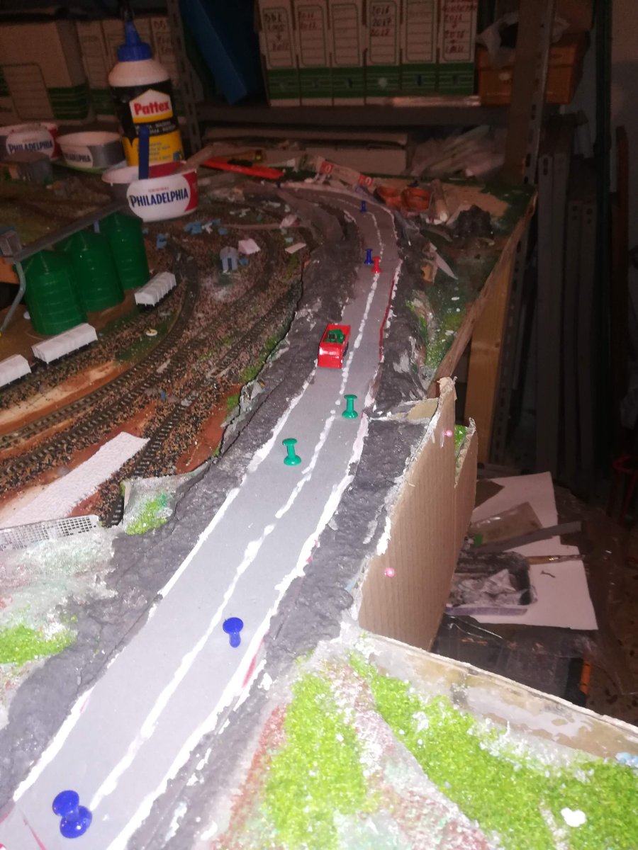

Sono quasi pronto per preparare il sottofondo della strada, ma vorrei sapere se la larghezza di otto metri è consona oppure farla più stretta dato che serve solo per il trasporto di materiale per una sola industria, poi non so se è il caso di mettere dei guard rail ai lati oppure mettere dei muretti.

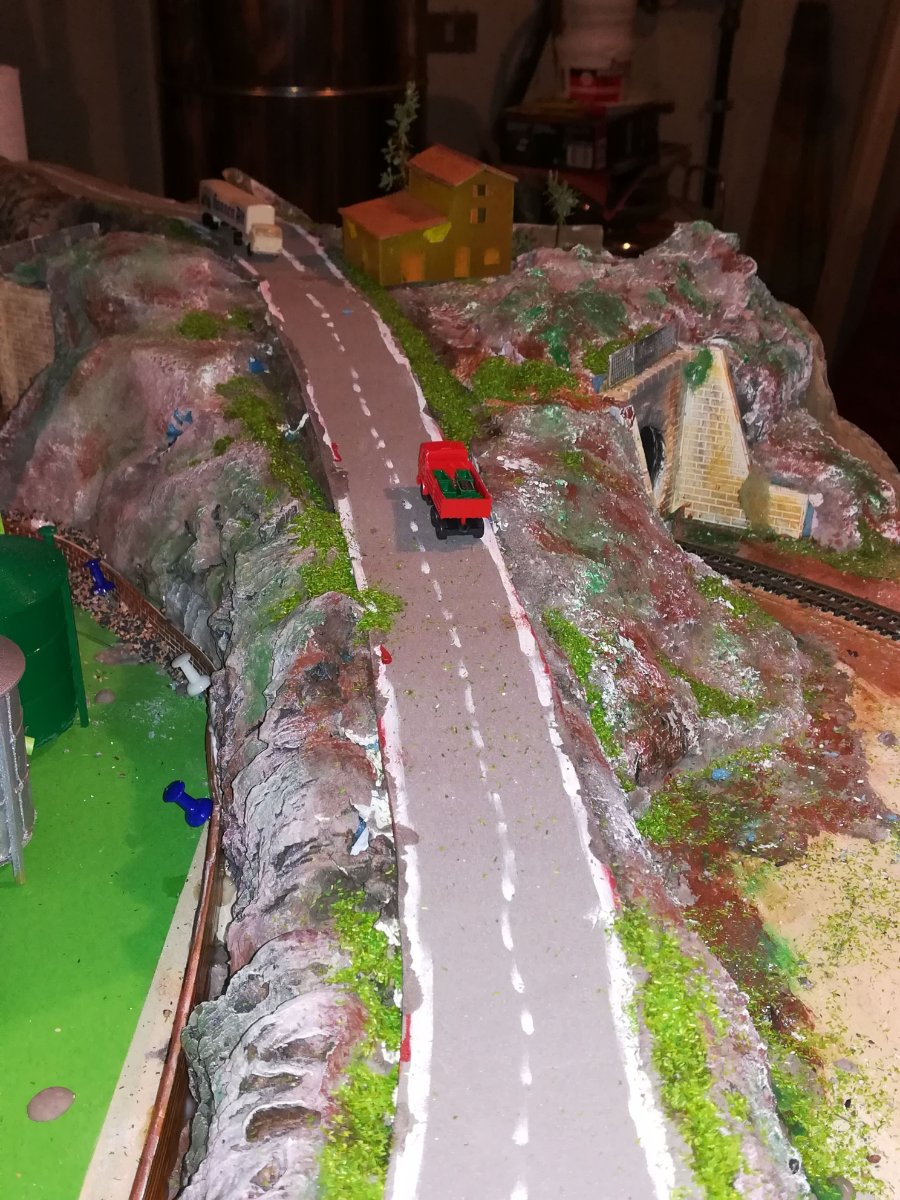

Vi ringrazio , ma misurando alcune strade secondarie della zona ho verificato che la maggior parte sono di 7 mt, dunque facendo le dovute proporzioni in scala N 1:160 mi viene intorno a 4 cm più o meno, ma non sono costanti le misure variano a seconda l'andamento del terreno. Penso che anch'io farò così. Sto adoperando la gomma crepla di colore grigioincollata sul gessetto che si è lesionato tutto per essere uniforme .
Saluti alla prossima

Voglio farvi vedere qualche foto fatta con il telefonino , che fa letteralmente schifo, ma per ora mi accontento di queste prossimamente vedrò di farle con una macchina fotografica. la stradella è ancora incollata da poco debbo ancora camuffare ai lati con del prato comunque con la proporzione del camioncino mi pare che ci siamo.
Peppe Petronio
Re: Il mio plastico in N prende forma
#120 Messaggio da Egidio »
Si ok Peppe. Mi sembra che sia proporzionata (la strada) con il resto. Saluti. Egidio. [51]

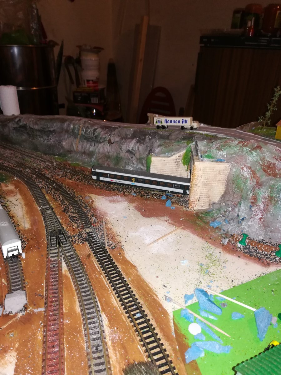

Salve Ieri ho messo qualche aggiuntivo con dei cespuglietti vicino e sopra la galleria ho incollato del polistirene ai bordi per poi fare delle piccole collinette , sto continuando a posare il ballast lungo le rotaie, con molta pazienza specie in prossimità degli scambi per evitare di incollare anche quelli [99] [99]
