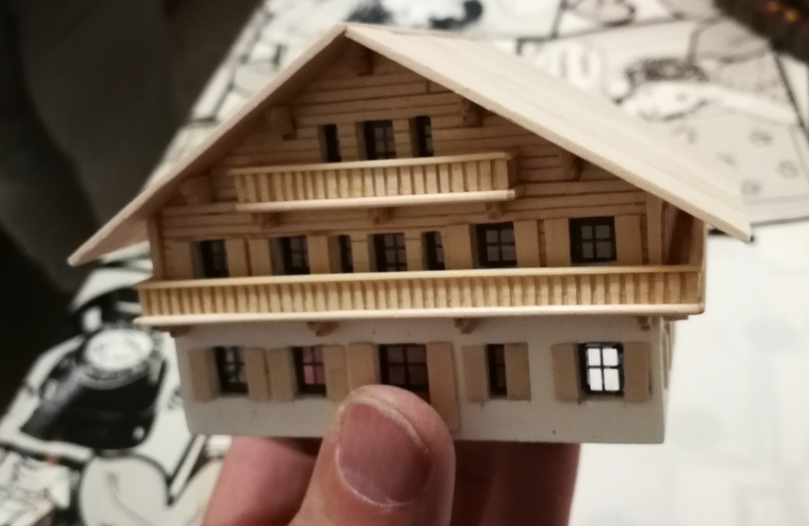

#1904 Messaggio da FraPis »
Manca ancora la parte superiore del parapetto ma già l'elemento in basso rende più dolce la balaustra

#1905 Messaggio da Sergio Trucco »
Molto bella complimenti, in N le proporzioni sono difficili da ottenere ma tu ci sei riuscito.

#1906 Messaggio da FraPis »
Sergio Trucco ha scritto: venerdì 24 gennaio 2020, 10:25 Molto bella complimenti, in N le proporzioni sono difficili da ottenere ma tu ci sei riuscito.

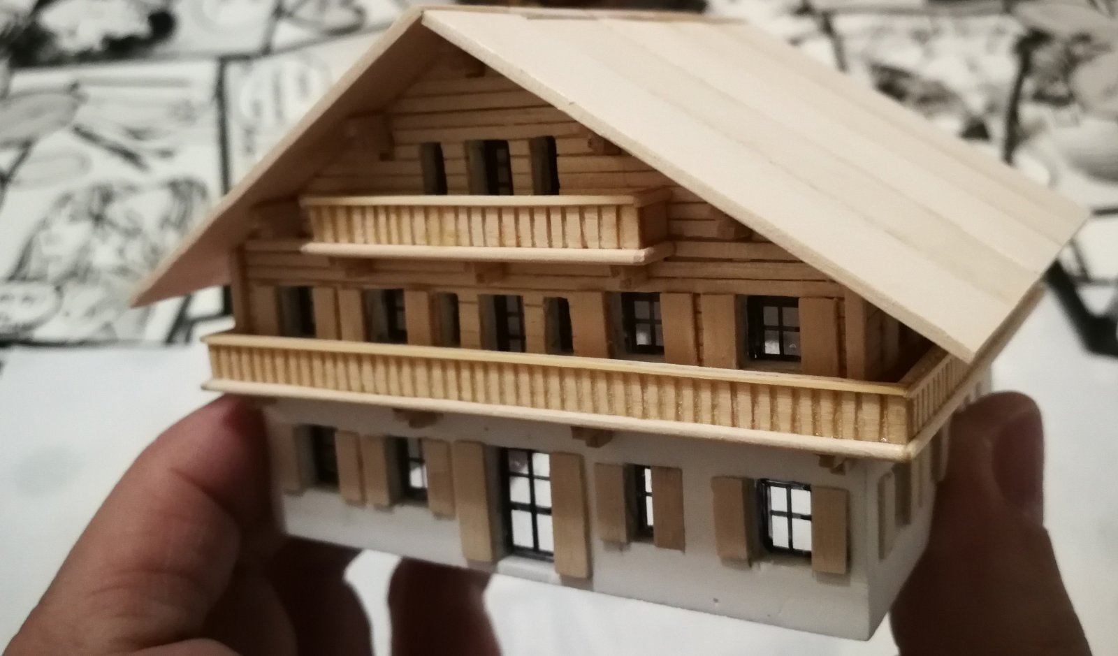

Hai ragione, è abbastanza complicato cercare di realizzare un manufatto proporzionato, a circa un metro di distanza, ad occhio nudo piccoli difetti non sono visibili, ma nell'immagine fotografica si scoprono tutte le magagne, infatti molte correzioni le apporto dopo aver guardato la foto ingrandita [102]
FraPis
Messaggi: 1691
Città: Quartu Sant'Elena
#1907 Messaggio da FraPis »
Falegnami al lavoro sul tetto [102]
#1908 Messaggio da Excalibur »
Mah, sarà, sebbene io trovi la tua creazione Francesco molto ben realizzata, preferisco comunque la soluzione della Dea, mi sembra molto più ben rifinita e realistica, dipenderà anche forse dal fatto che la tua ha ancora bisogno di essere pitturata e soprattutto curata nei particolari.

Alceo, a mio parere non c'è proprio confronto, é vero che non è ancora terminata ma si tratta di un pezzo unico realizzato prevalentemente in legno intagliato a mano, contro struttura realizzata in serie in resina stampata con sembianze di un giocattolo, muro in pietra fuori scala e pittura piena di sbavature e poco più che abbozzata nei particolari, poi i gusti sono gusti e rispetto la tua preferenza :wink:

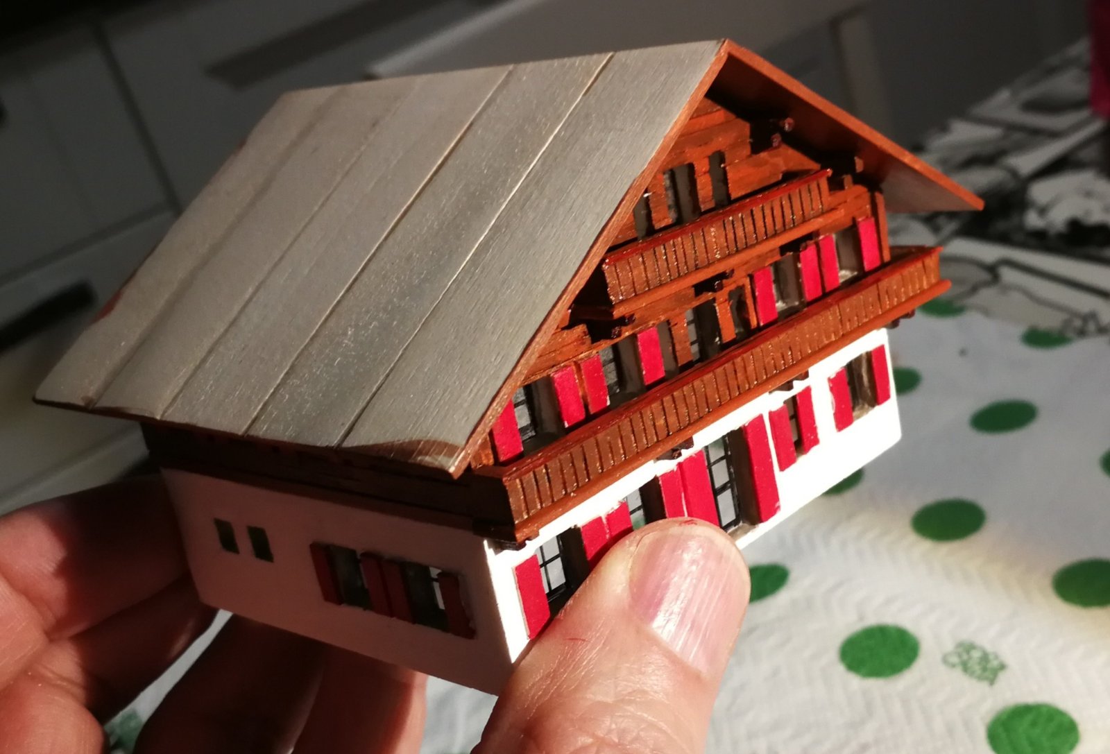

#1912 Messaggio da FraPis »

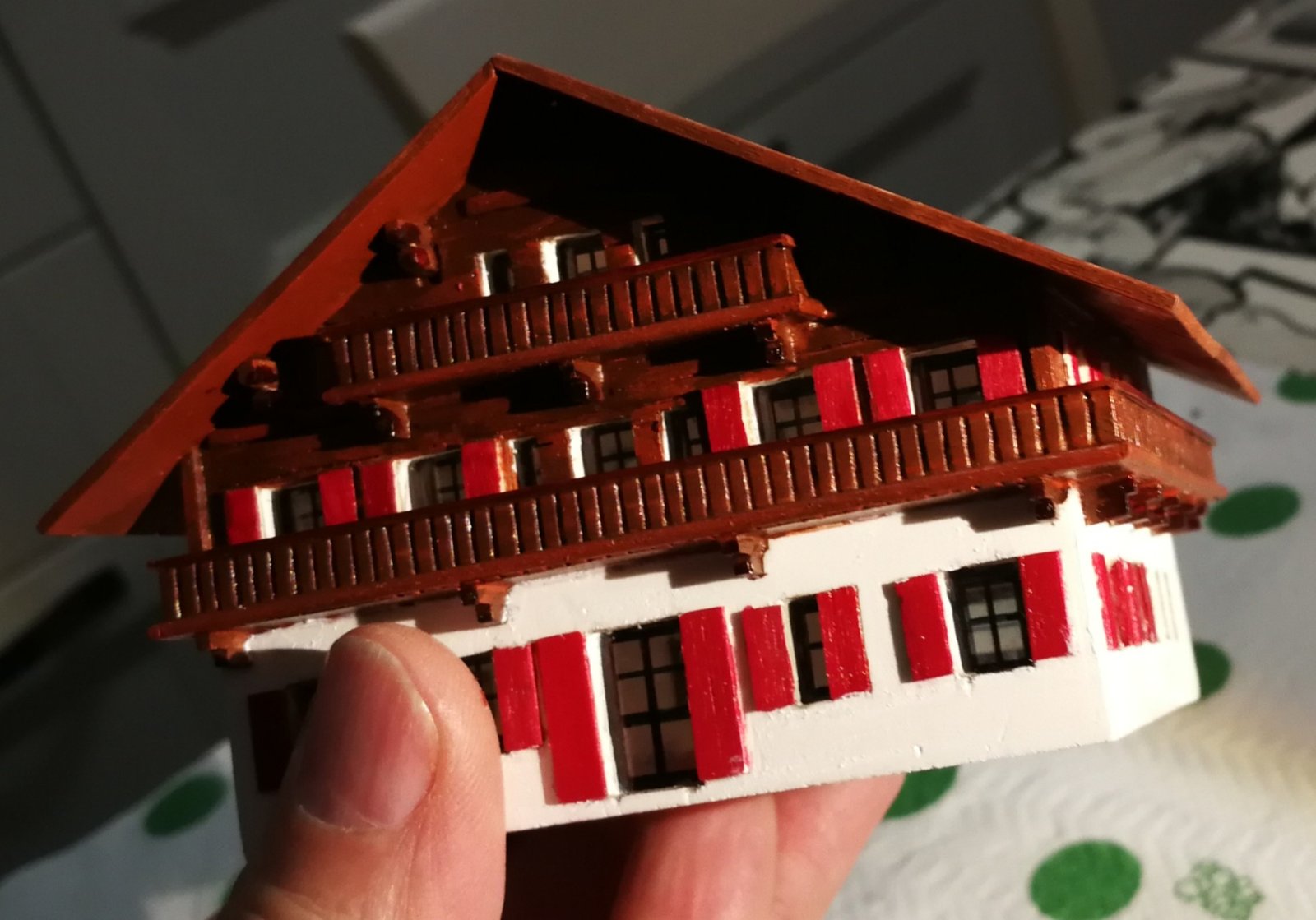

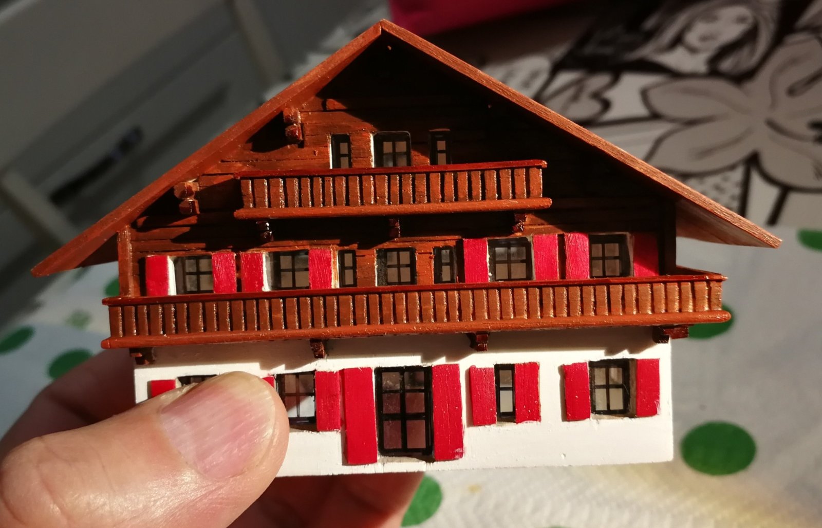

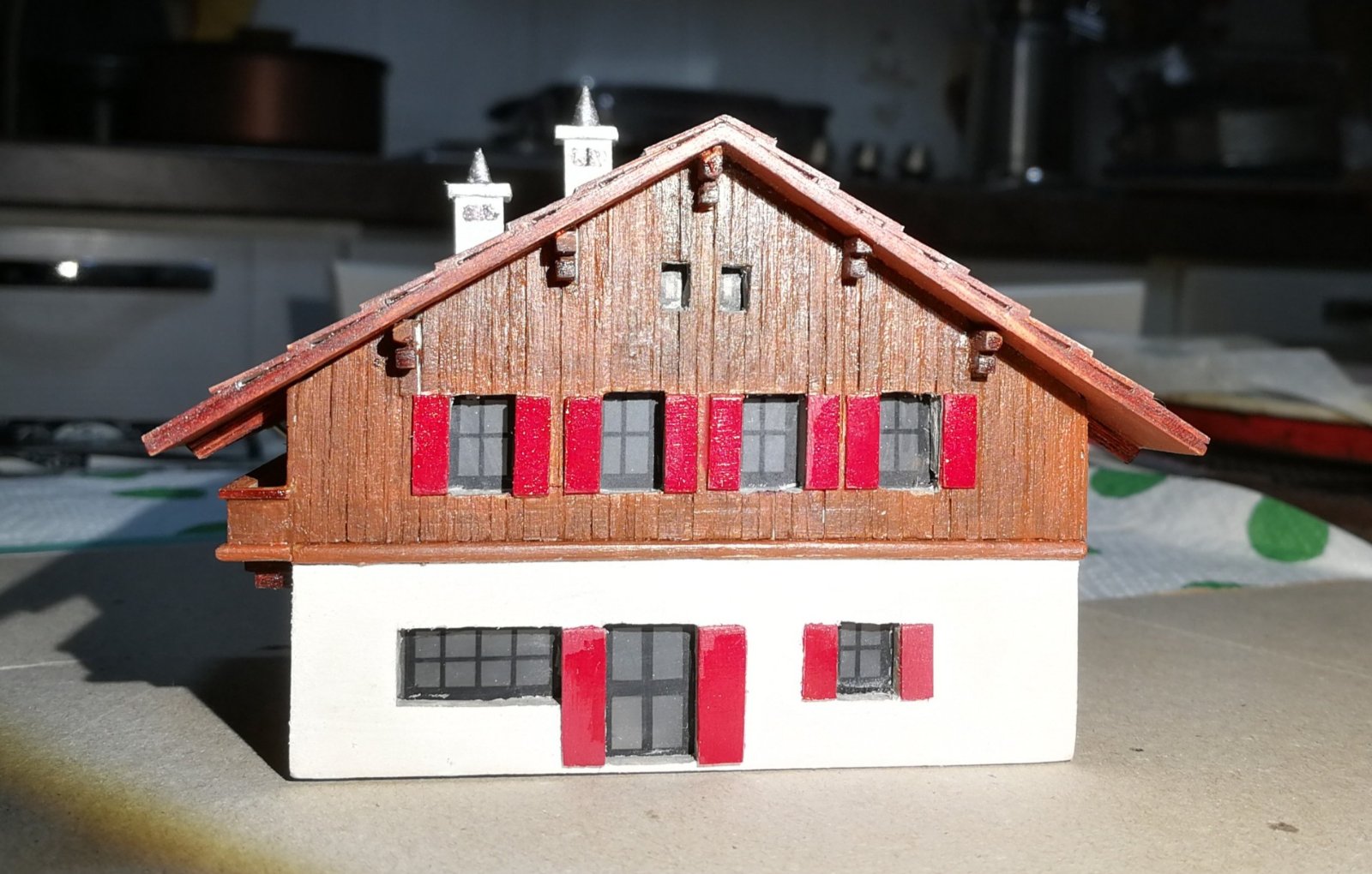

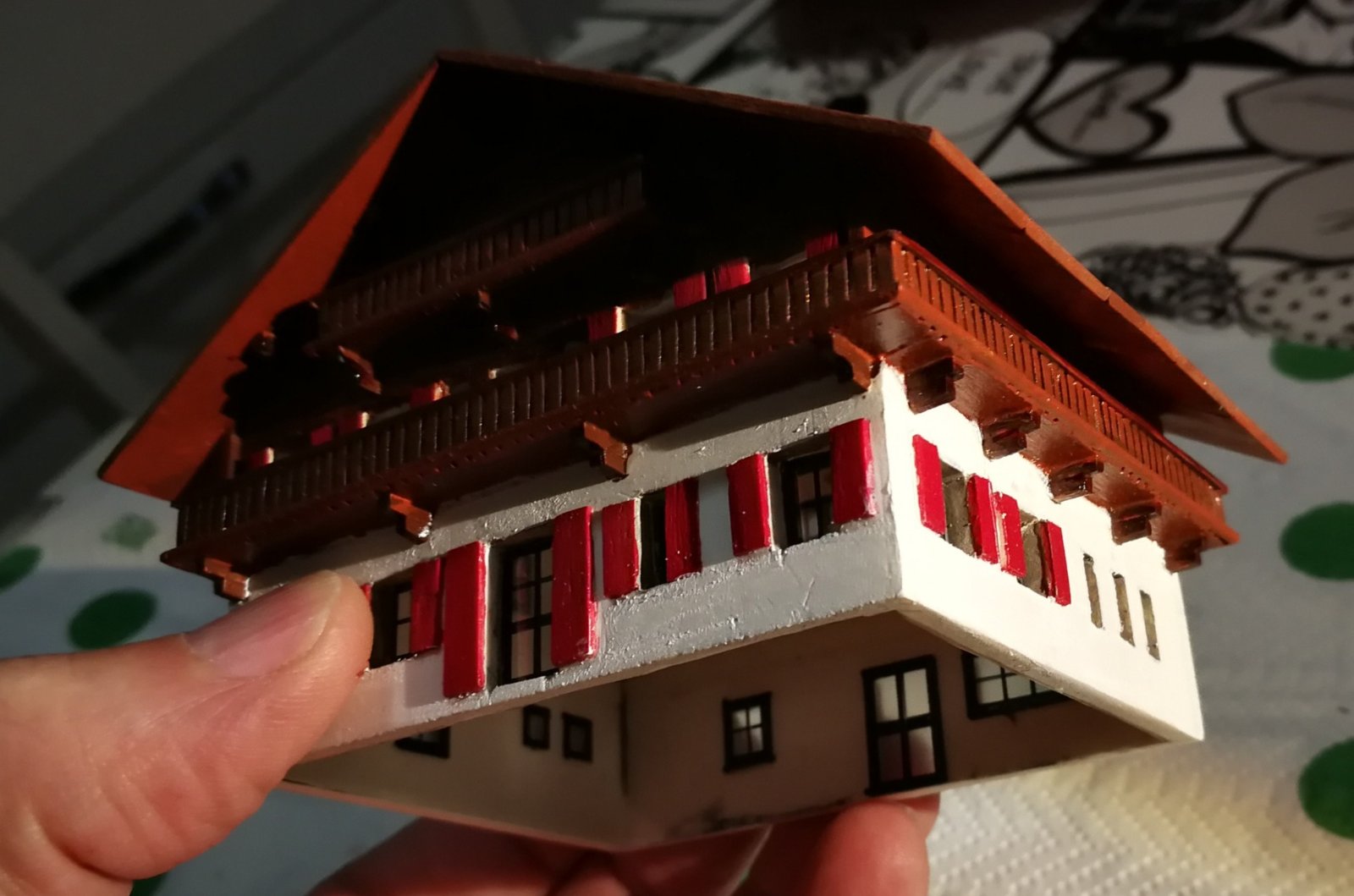

Prime foto "a colori" [101]
#1913 Messaggio da v200 »
Non per criticare, di lavoro c'è ne veramente molto.
Penso che con un po più di pratica qualche piccolo difetto costruttivo sparisce. Il primo lavoro non è mai perfetto, ma qui esiste una base da coltivare, ci sono proprio piccolissime imprecisioni che su un primo lavoro sono nulla.
Francesco ti faccio i miei complimenti hai una manualità invidiabile, se continui così mi aspetto capolavori
#1914 Messaggio da Excalibur »
Ora sì che lo chalet della DeA impallidisce al confronto. [102]

#1915 Messaggio da FraPis »
Difetti ce ne sono parecchi, anche perché lavoro "a braccio" nel senso che ho un'idea in testa ma non seguo uno schema, mi piace sperimentare è generalmente utilizzo materiali da riciclo, nello specifico lo chalet l'ho costruito con il legno delle stecche dei gelati, alcune volte mi accorgo che avrei potuto far meglio solo a giochi fatti e non ho la possibilità di recuperare, di positivo c'è che dagli errori commessi si sviluppa l'esperienza per evitarli nel prossimo lavoro [102]
Vi ringrazio per i complimenti [101]

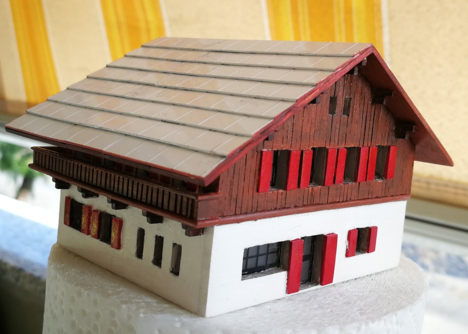

Aggiungo foto costruzione impermeabilizzazione tetto
FraPis
Messaggi: 1691

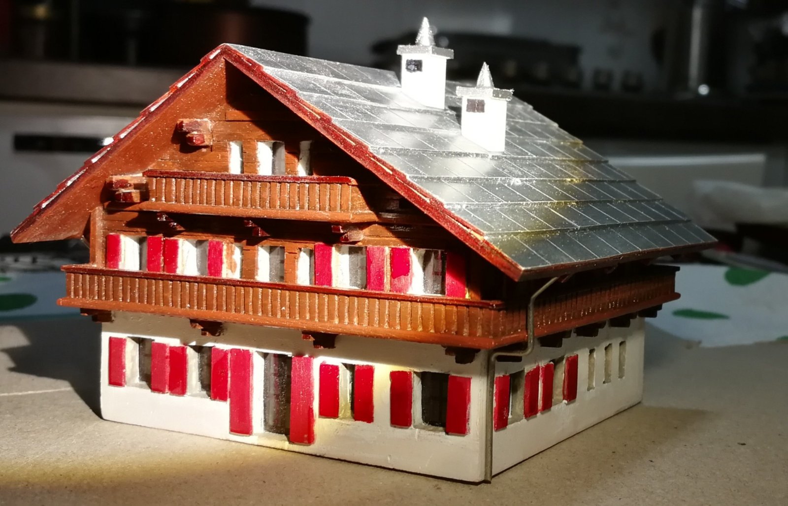

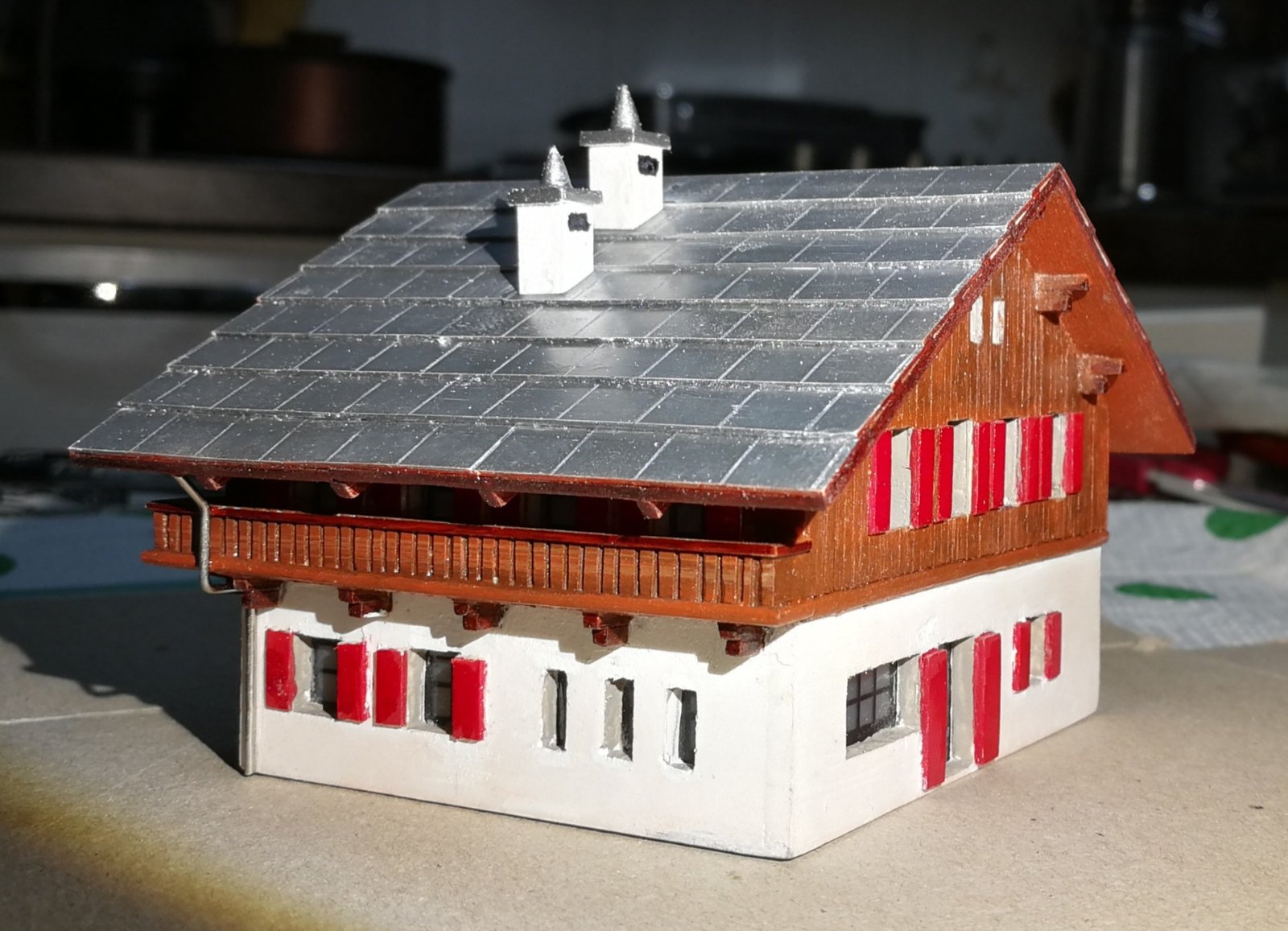

#1918 Messaggio da FraPis »
Quasi pronto per l'invecchiamento [102]

#1923 Messaggio da v200 »
Bello, il tetto poi una chicca con i pannelli isolanti come si usa oggi.
Come sei riuscito a farli?
FraPis
Messaggi: 1691
#1924 Messaggio da FraPis »
v200 ha scritto: giovedì 30 gennaio 2020, 17:49 Bello, il tetto poi una chicca con i pannelli isolanti come si usa oggi.
Ho utilizzato gli scarti un supporto in pvc spesso 0,5mm, questo materiale viene utilizzato per le scritte, stampate termicamente, che indicano l'utenza degli interruttori nei quadri elettrici, ho ritagliato delle strisce larghe 10mm e successivamente ho inciso dei quadri sempre da 10mm, le strisce le ho incollate partendo dalla parte bassa, sfalsando di 5mm e sormontando di 2mm la successiva, così fino al colmo, ho poi colorato il tutto con uniposca argento.
devo ancora montate i fermi per trattenere la neve ed invecchiare leggermente il tutto [102]
