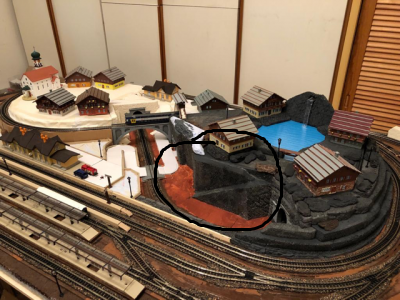

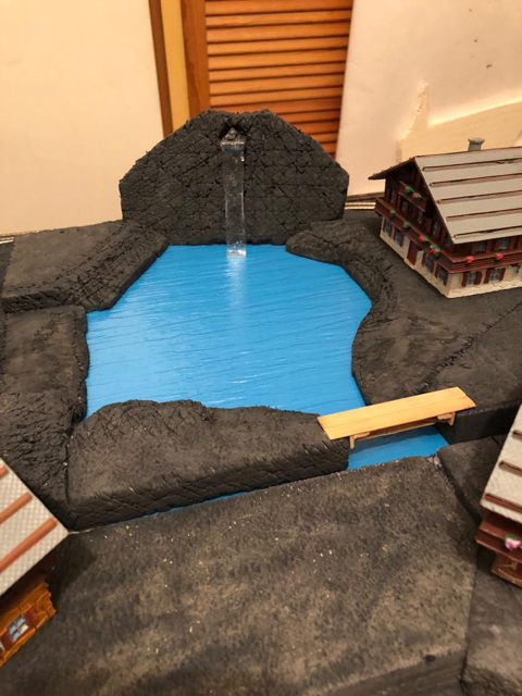

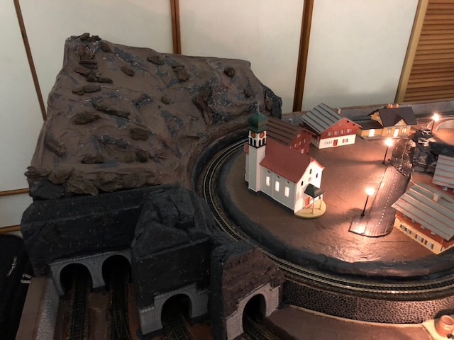

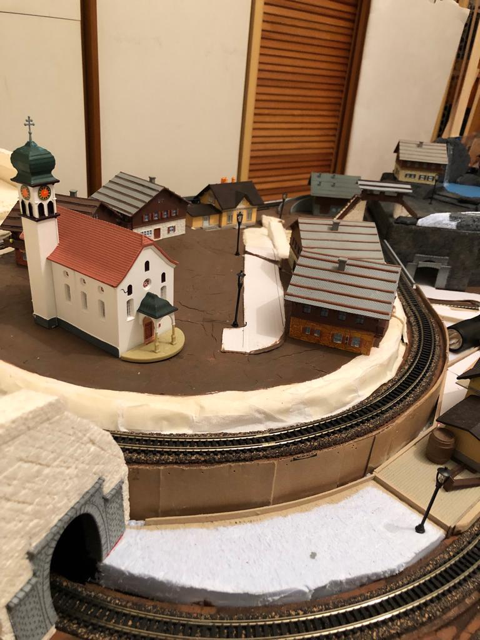

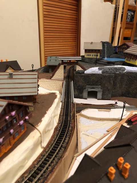

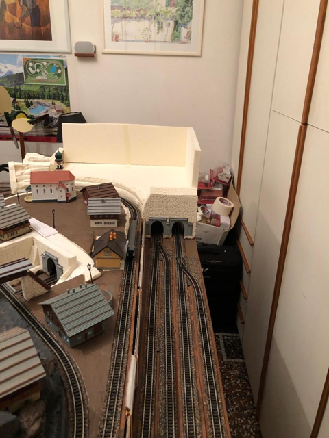

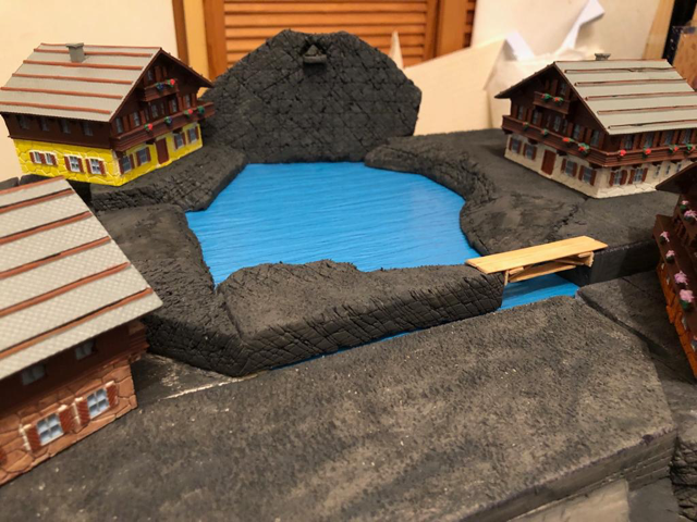

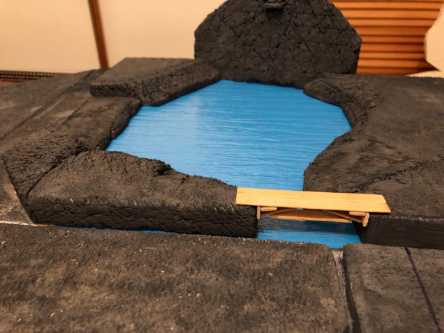

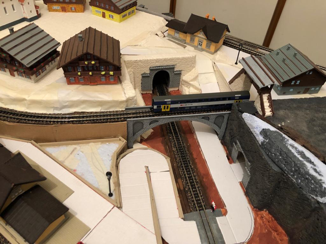

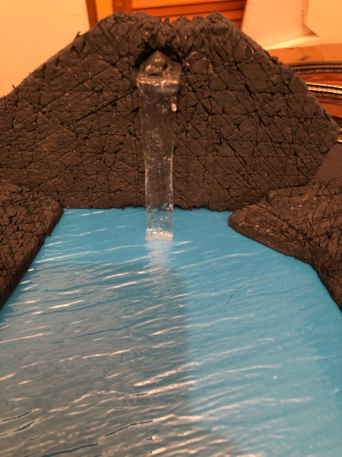

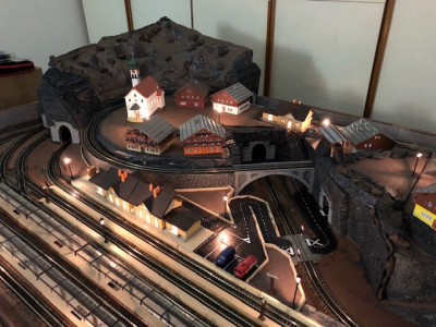

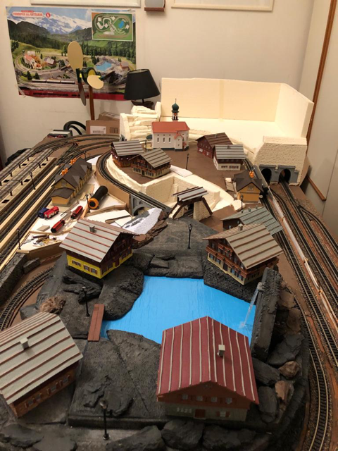

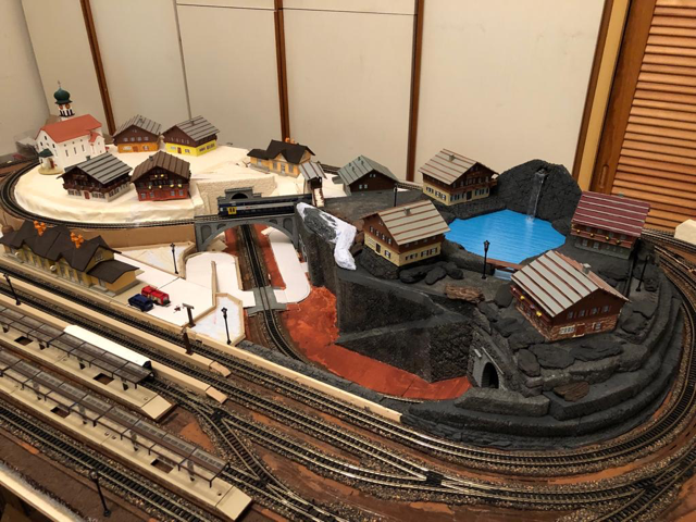

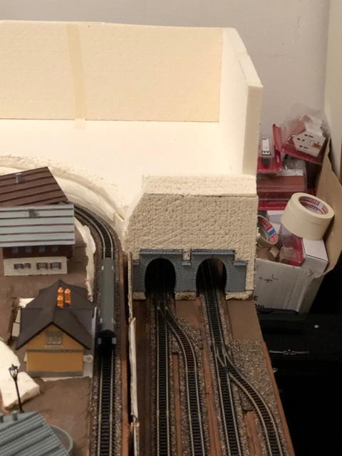

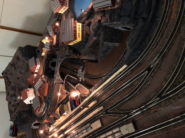

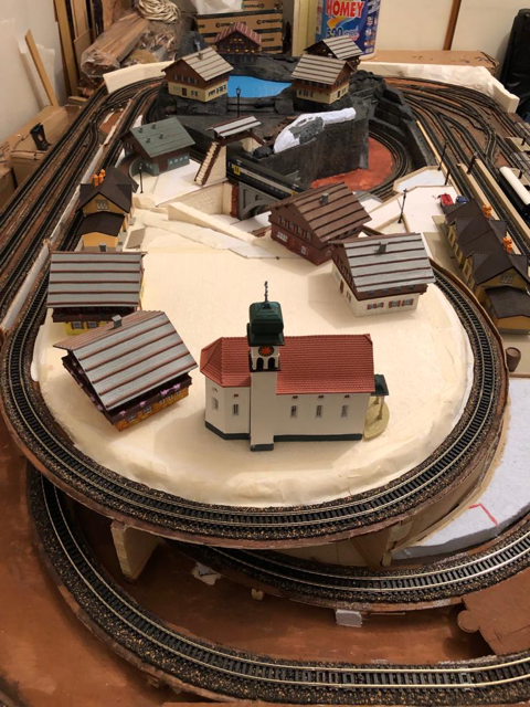

Ecco le foto dei vari step avanzamento paesaggio del mio diorama esteso
Prima galleria ferroviaria collina lago
Zona lago
Zona lago
Altra prospettiva zona lago
Lago
Lago
Zona lago ampia con cascata
cascata in  primo piano
Prima visione d’insieme
Seconda visione d’insieme
Prospettiva dall’alto zona chiesa
Vista centrale diorama
Zona centrale diorama ponte ferrovia
Zona curva montagna gallerie frontali
Collina zona chiesa
Collina zona chiesa
Doppia galleria retro diorama
Zona doppia galleria tracciato aggiunto
Visione prospettiva sopra lago e centro diorama
Zona curva montagna
Zona curva montagna
Visione zona stazione principale centro diorama
Rettilineo sopraelevato ponte
Maurizio - in ogni Genoano c’è un po’di masochismo e quindi anche di voler essere fermodellista in enne
Messaggi: 15787
Re: Plastico Gottardo Dea N esteso by geluc
#65 Messaggio da MrMassy86 »

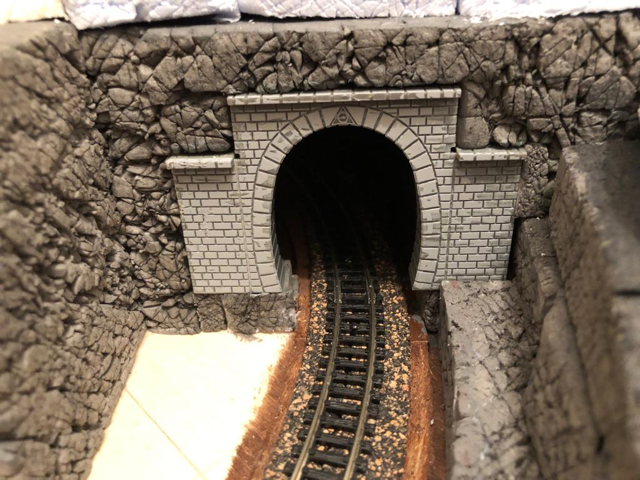

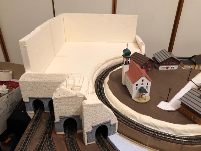

Sta venendo un buon lavoro, unica cosa se mi permetti, cercherei di addolcire le rocce togliendo in primis quell'effetto squadrato, eviterei anche quelle pareti verticali cosi pronunciate, sul portale scalaTT ci sono ottime fotoguide a riguardo, ci darei un'occhiata [101]
http://www.scalatt.it/bottega%20plastici.htm#3
#66 Messaggio da v200 »
Vedo che hai ampliato molto il progetto iniziale creando un tracciato interessante, per alcuni dettagli concordo con Massimiliano
geluc
Messaggi: 196
Iscritto il: martedì 11 aprile 2017, 13:46
Nome: MAURIZIO
Città: GENOVA
#67 Messaggio da geluc »
Non ho capito a quale delle due zone rocciose vi riferiate, ma concordo che anche io pensavo di addolcire dei punti di roccia che mi risultano “squadrettati”.
Io ho ormai sott’occhio questa situazione e lo sguardo piano piano ci si sta abituando, vi chiedo la cortesia di dirmi i punti precisi che ai vs occhi risultano particolarmente squadrettati. Ovv le pareti bianche che vedete sono ancora da ricoprire con la carta quindi saranno poi nascoste. Gli occhi di altri aiutano molto.
Se mi indicate le zone che hai vs occhi risultano troppo squadriate vi ringrazio
Grazie.
Messaggi: 15787

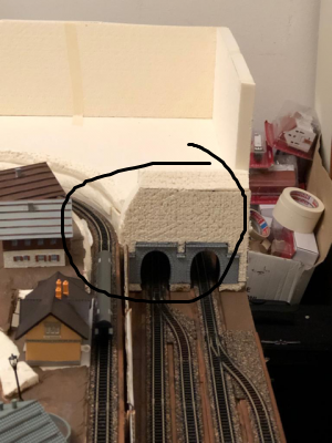

#68 Messaggio da MrMassy86 »

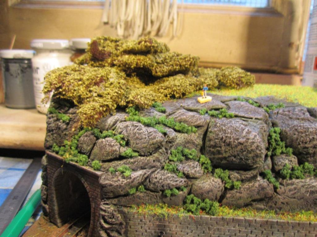

Maurizio mi riferisco particolarmente alle zone sopra i portali, normalmente le montagne salgono in maniera obliqua mentre le tue sono perfettamente perpendicolari e squadrate, inoltre se si vuole creare una idea di parete rocciosa questa non ha un'andamento perfettamente lineare ma le rocce hanno normalmente in alcuni punti protuberanze o rientri, ho cerchiato nelle varie foto i punti che andrei a smussare ho comunque modificare, io personalmente non avrei incassato i portali ma li avrei posizionati davanti creando dietro la morfologia terreno/roccia in maniera più dolce, ti ho segnalato anche la stradina sterrata presumo che sale al laghetto, anche quella zona è troppo ripida sia strada che zone circostanti :wink:

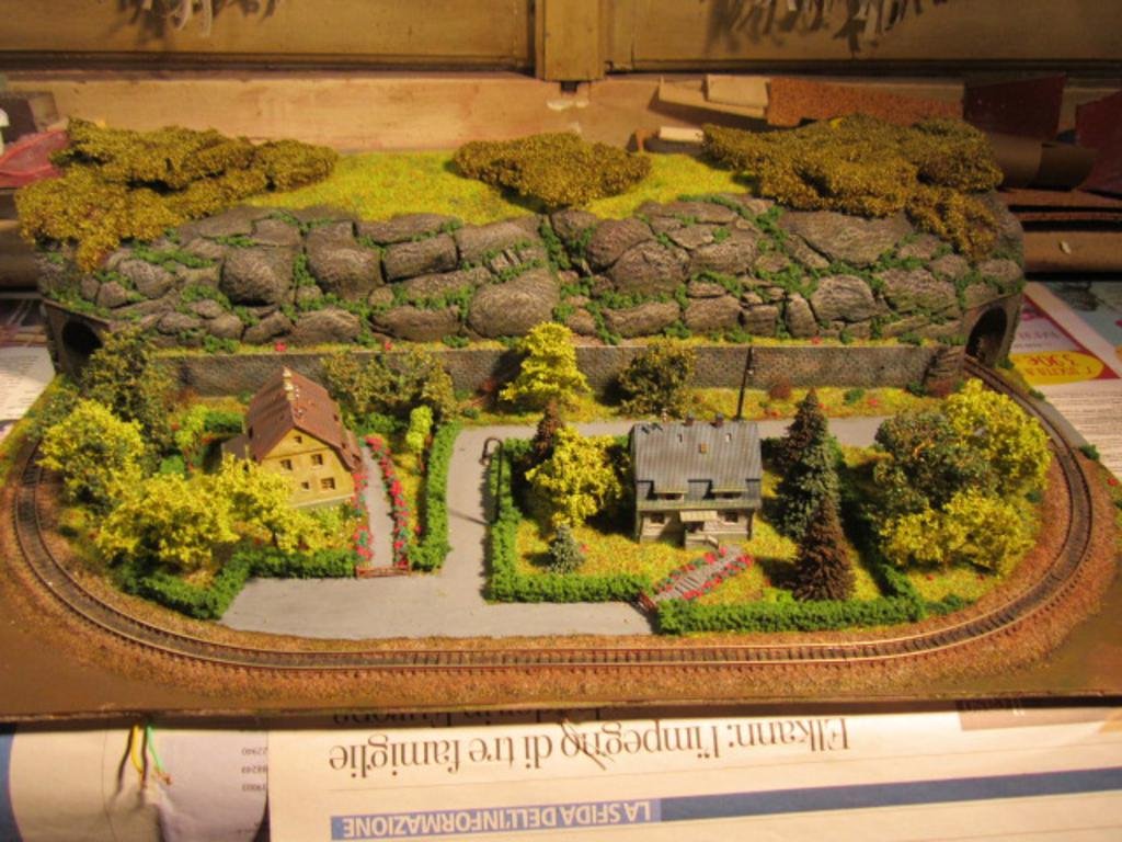

Se puo esserti di spunto ti giro il link di un diorama che feci tempo fa con una situazione simile a quella che vuoi creare e la discussione del mio plastico che anche se sono parecchio indietro qualche lavoro scenografico sopra i portali l'ho fatto e secondo me le si capisce cosa intendo [101]
viewtopic.php?f=105&t=9915&hilit=ponte+ ... +pescatori
viewtopic.php?f=105&t=13169&start=14254
Maurizio io logicamente ti ho indicato i miei lavori ma sul forum trovi tantissimi lavori anche meglio del mio da dove prendere spunto :wink:
#69 Messaggio da v200 »
Solo come esempio su un mio lavoro.
qui il link viewtopic.php?f=146&t=13933&start=50

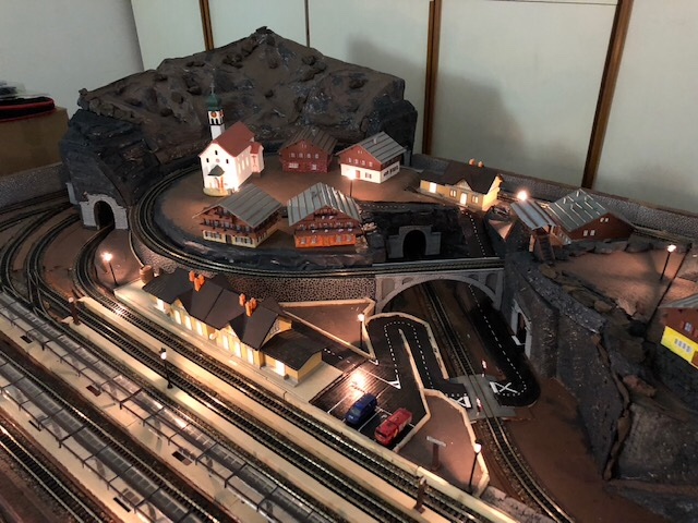

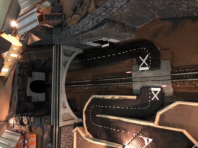

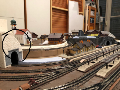

Un'altra cosa che a me piace poco è come hai disegnato la strada che sale alla stazione, è troppo schematica e precisa per essere reale, appare come una grande "S".
Questa è la foto della tua strada.
Questa è la strada disegnata da Francesco.
E questa è quella disegnata da me.
Come si può notare sono molto più realistiche.
geluc
Messaggi: 196
Nome: MAURIZIO
Città: GENOVA
#71 Messaggio da geluc »
Grazie a tutti e tre, sui portali delle gallerie sono andato dietro ai fascicoli della Dea che li inseriva dentro il polistirolo e anche a me sembrava un po’ squadrati,ora vedrò come “movimentare” le pareti di alcuni portali galleria e renderle più irregolari.
La strada si potevo fare una curva meno simmetrica, ma avevo paura di rubare spazio verso il passaggio a livello e al tratto di ferrovia, adesso modificarla é più dura rispetto ai portali, vedrò se no sarà banalmente una curva a u classica molto geometrica pazienza. Grazie a tutti per le utili sensazioni e indicazioni da occhi estranei.

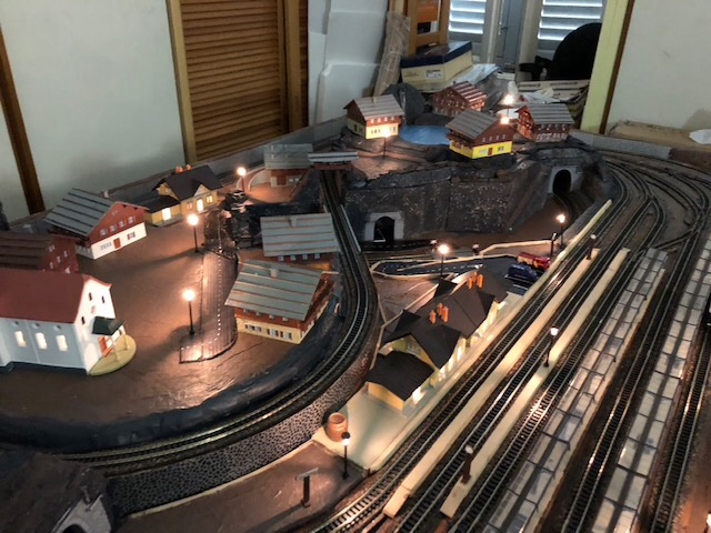

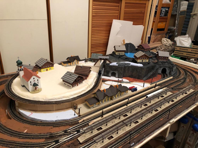

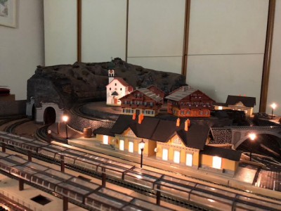

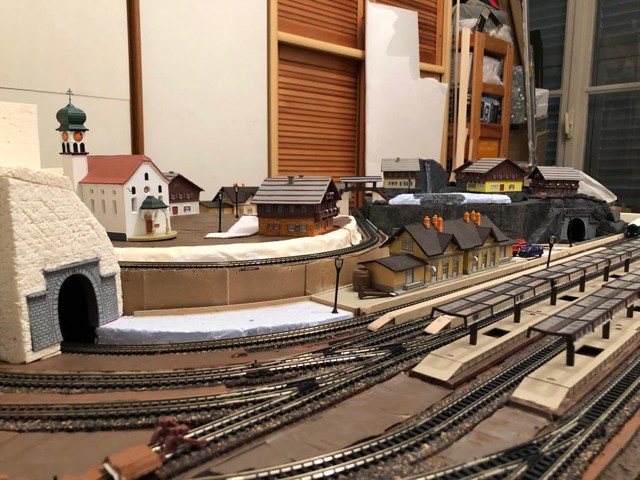

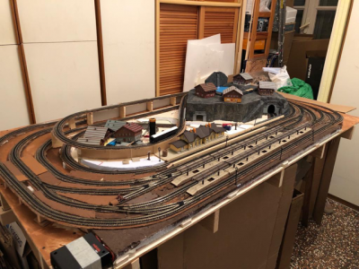

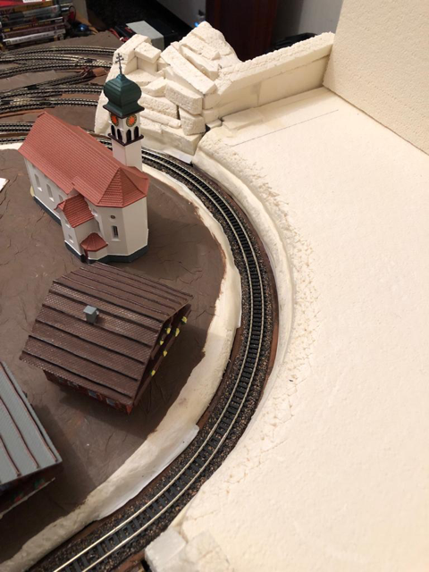

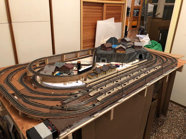

Ecco situazione del diorama esteso prima del rush finale con tutta la vegetazione e il completamento di tutti gli arredi urbani e non ancora da inserire
Messaggi: 15787
#73 Messaggio da MrMassy86 »
Un buon lavoro Maurizio :)

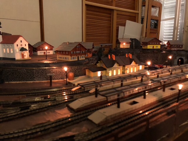

Un consiglio per l'illuminazione degli edifici, cerca di oscurare qualche finestra, aumenterai il realismo di chi osserva, non è normale avere tutte le luci accese contemporaneamente.
#74 Messaggio da Excalibur »
Trovo anch'io che il lavoro fin qui realizzato sia molto buono, mi permetto soltanto una piccola osservazione : la linea di mezzeria della strada nelle curve dovrebbe essere continua e non tratteggiata.
#75 Messaggio da v200 »
Un bel vedere il plastico a buon punto, l'illuminazione stradale è ben bilanciata creando zone di chiaro è scuro
