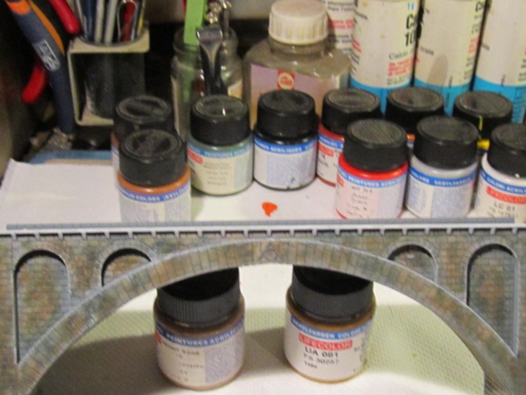

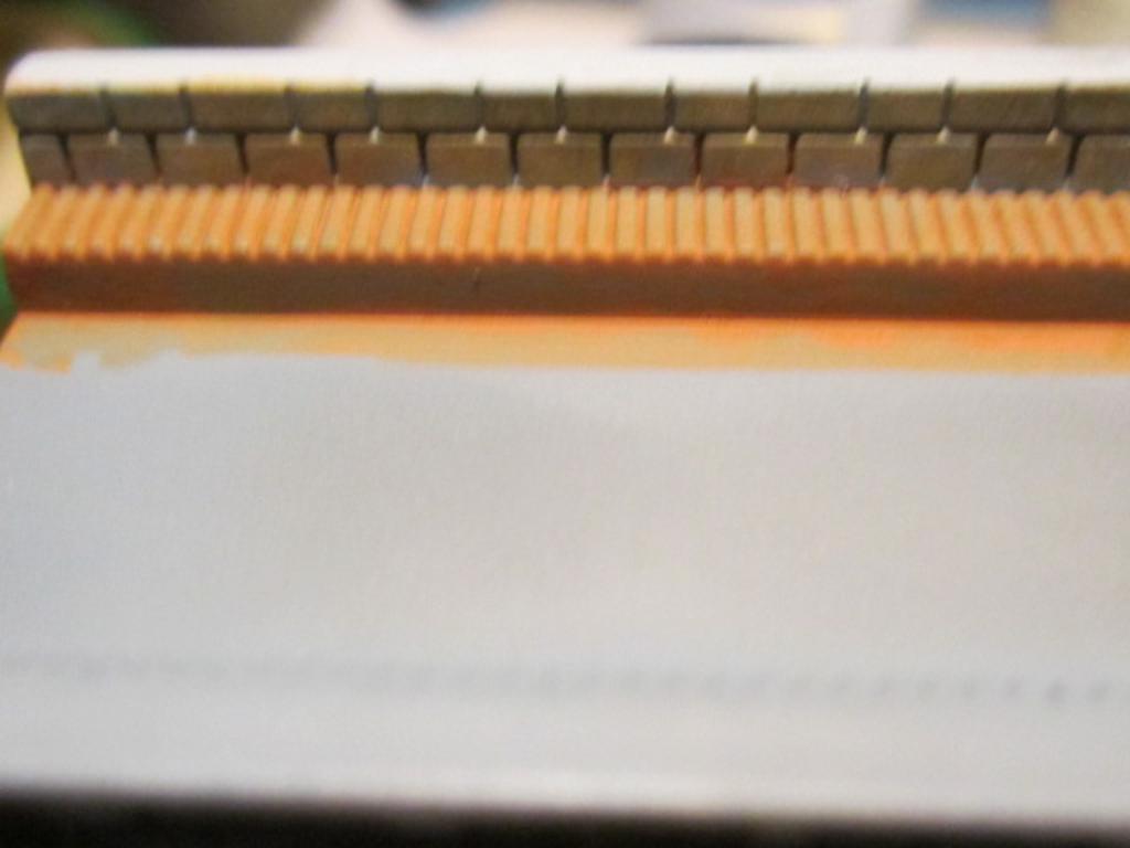

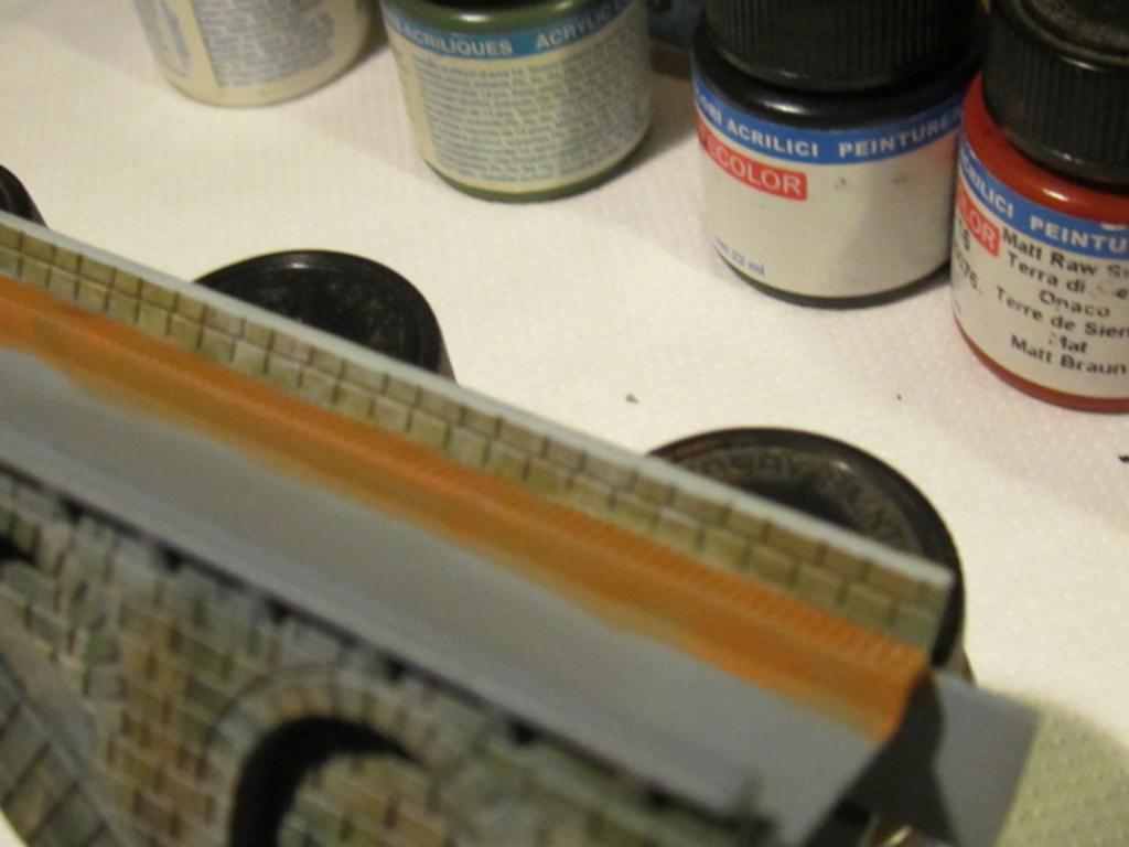

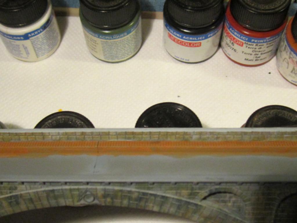

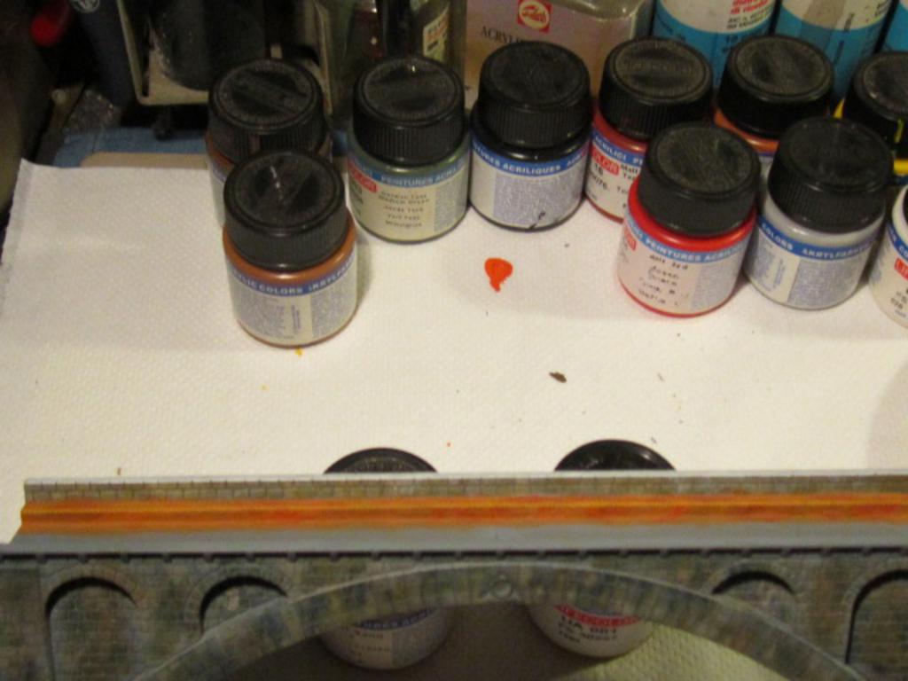

#828 Messaggio da v200 »

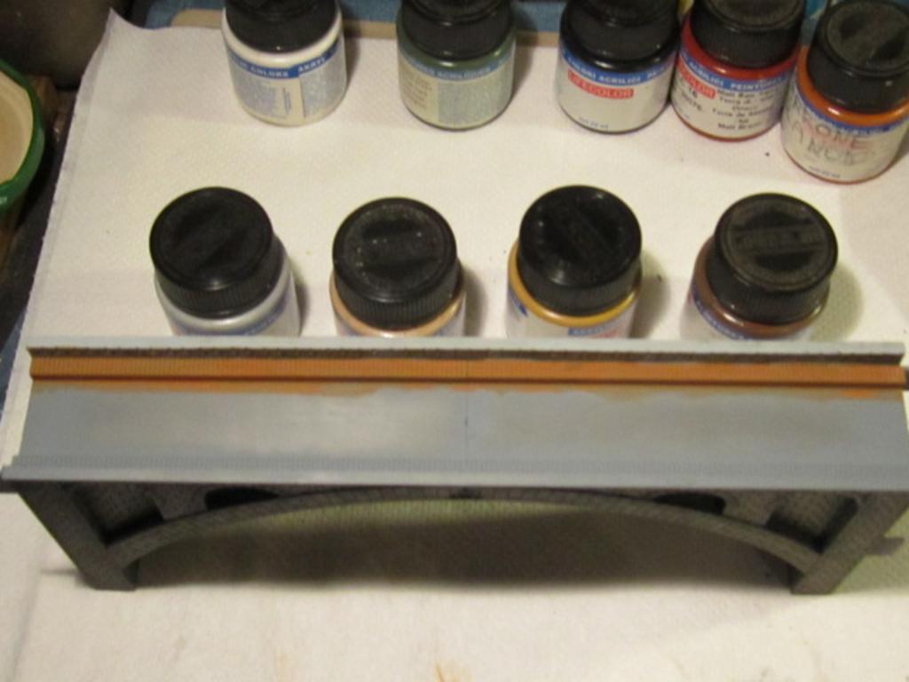

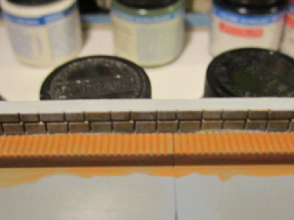

Prima di passare il filtro dipingiamo anche il parapetto dalla parte interna e il camminamento.
Per il camminamento ho scelto un base di colore mattone, i camminamenti potevano essere in mattoni o legno per dare un po di varietà cromatica e staccare dai muri preferisco l'arancio dei mattoni.
83,62 KB
75,27 KB
78,02 KB
60,39 KB
68,37 KB
Scusate la qualità delle foto ma con il cellulare causa la posizione dei dettagli molto rientrante non riesco a mettere bene a fuoco.Il colore sulla passerella deve ancora avere una seconda passata per coprire ma la prima deve essere ben asciutta.

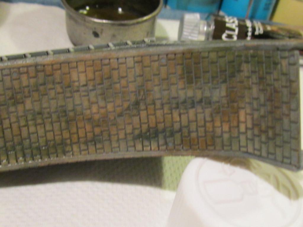

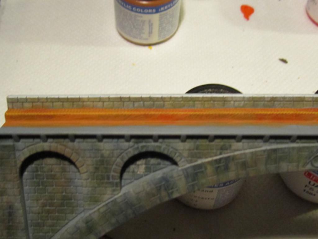

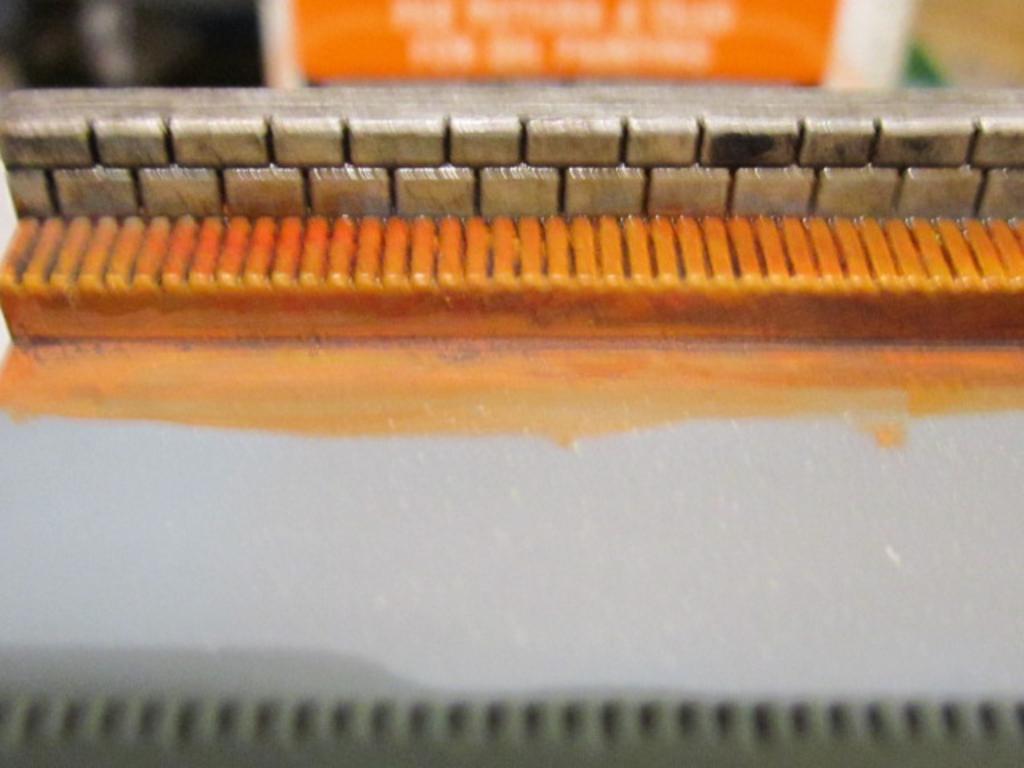

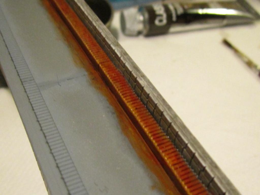

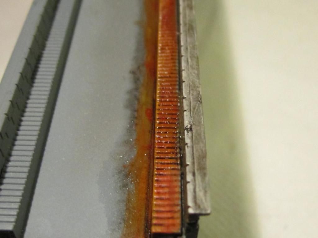

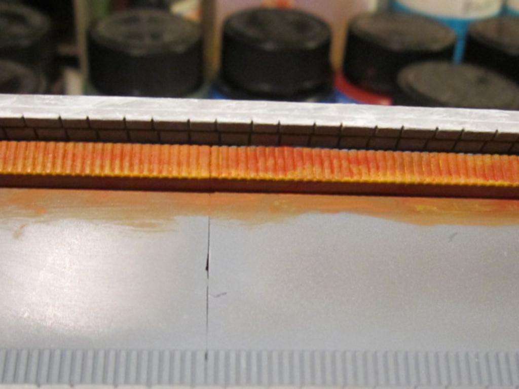

#829 Messaggio da v200 »

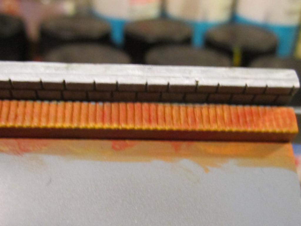

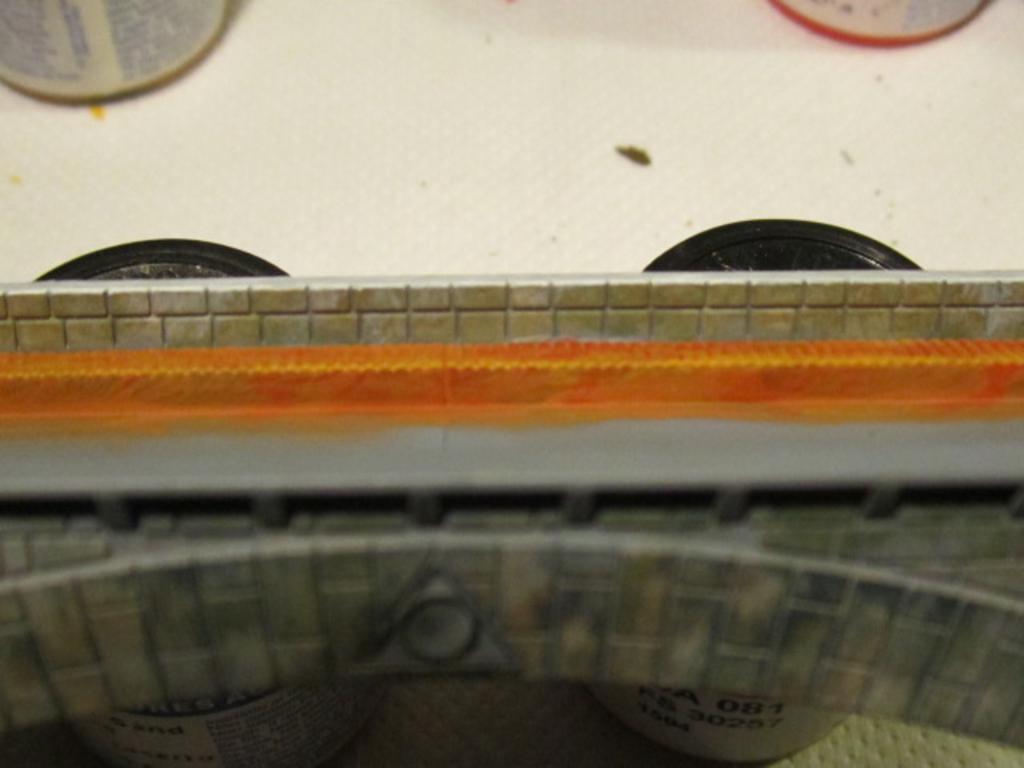

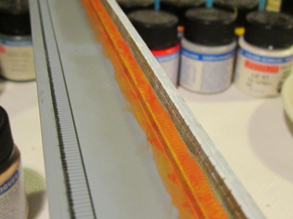

Asciugato il colore di fondo per il camminamento ho iniziato a variare l'uniformità del marrone aranciato con rosso opaco, giallo opaco e colore di fondo per evitare gli stacchi netti . per evidenziare l'angolo del camminamento ho usato un po più di giallo assieme al rosso passato in qualche punto sul piano di calpestio.
Mentre per il parapetto, per esaltare il dettaglio ho utilizzato il grigio opaco di base con bianco opaco per schiarire, sulla parte in alto non è stato steso uniformemente ma a spazzolatura per creare del movimento nel uniformità del grigio al contrario sui contrafforti esterni per aumentarne lo stacco è stato steso uniformemente.

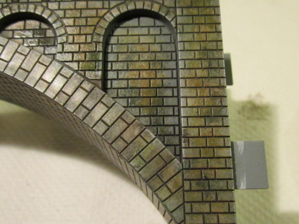

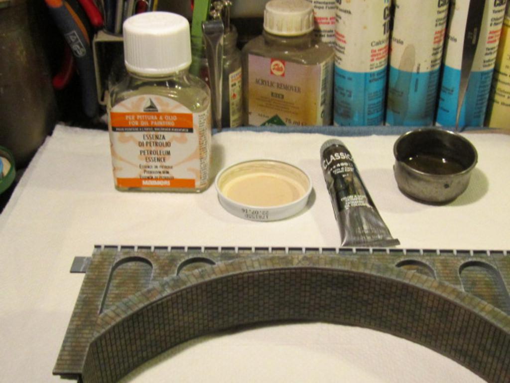

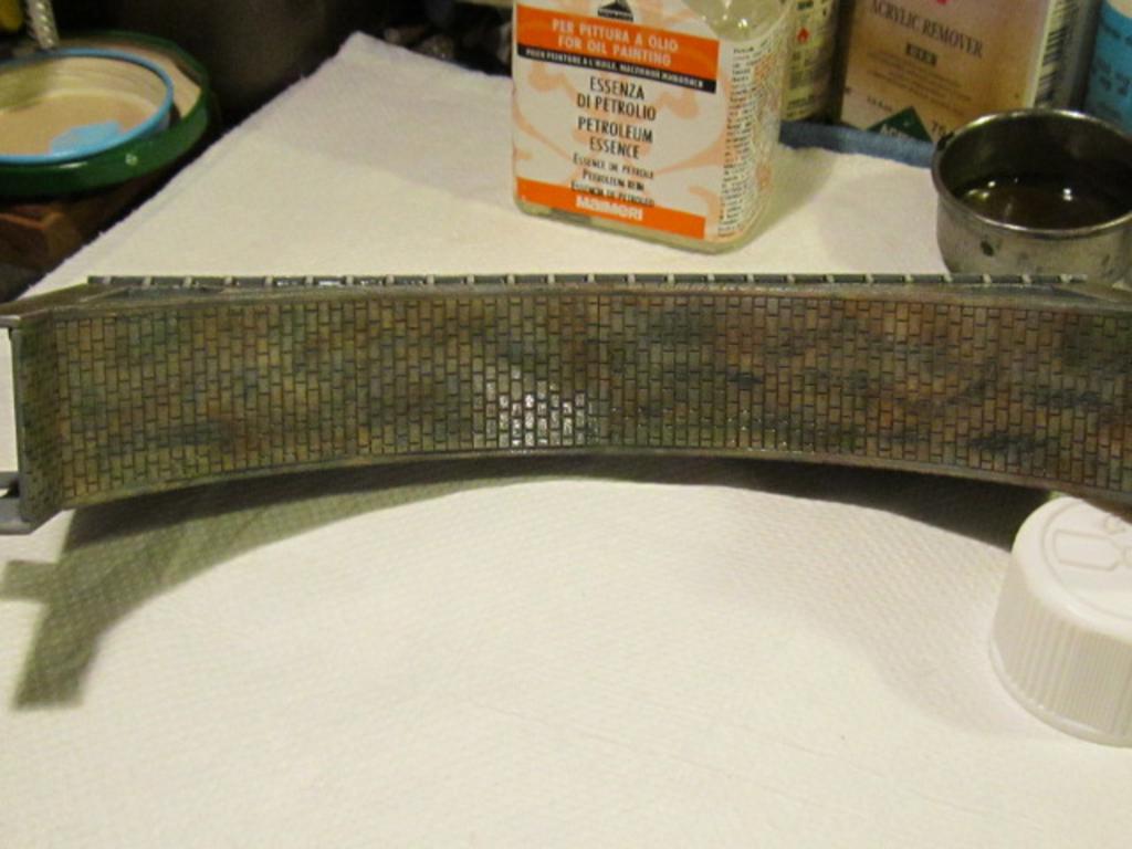

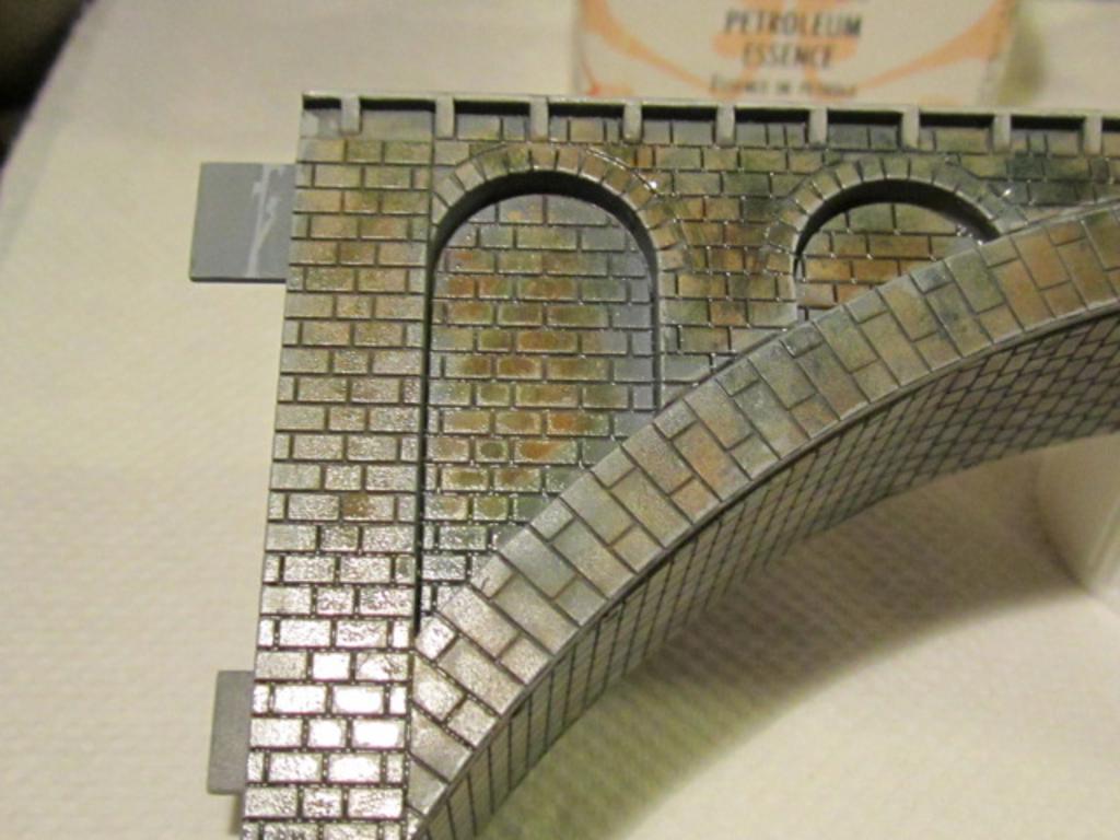

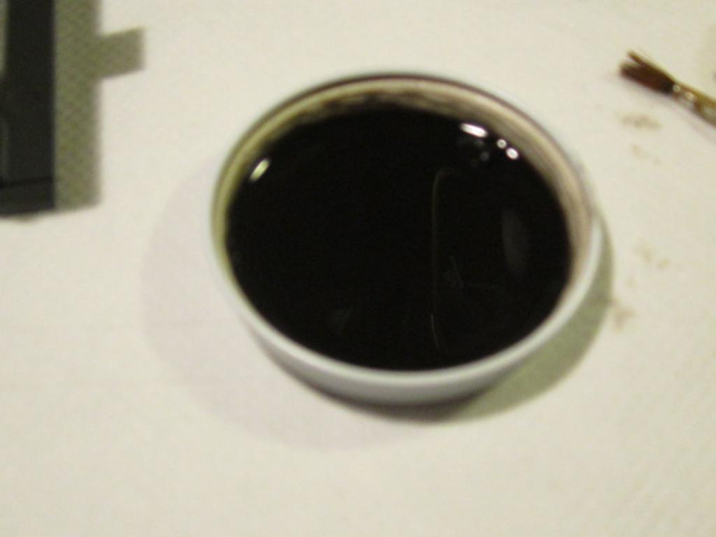

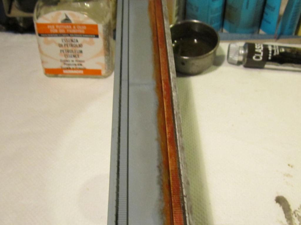

#846 Messaggio da v200 »

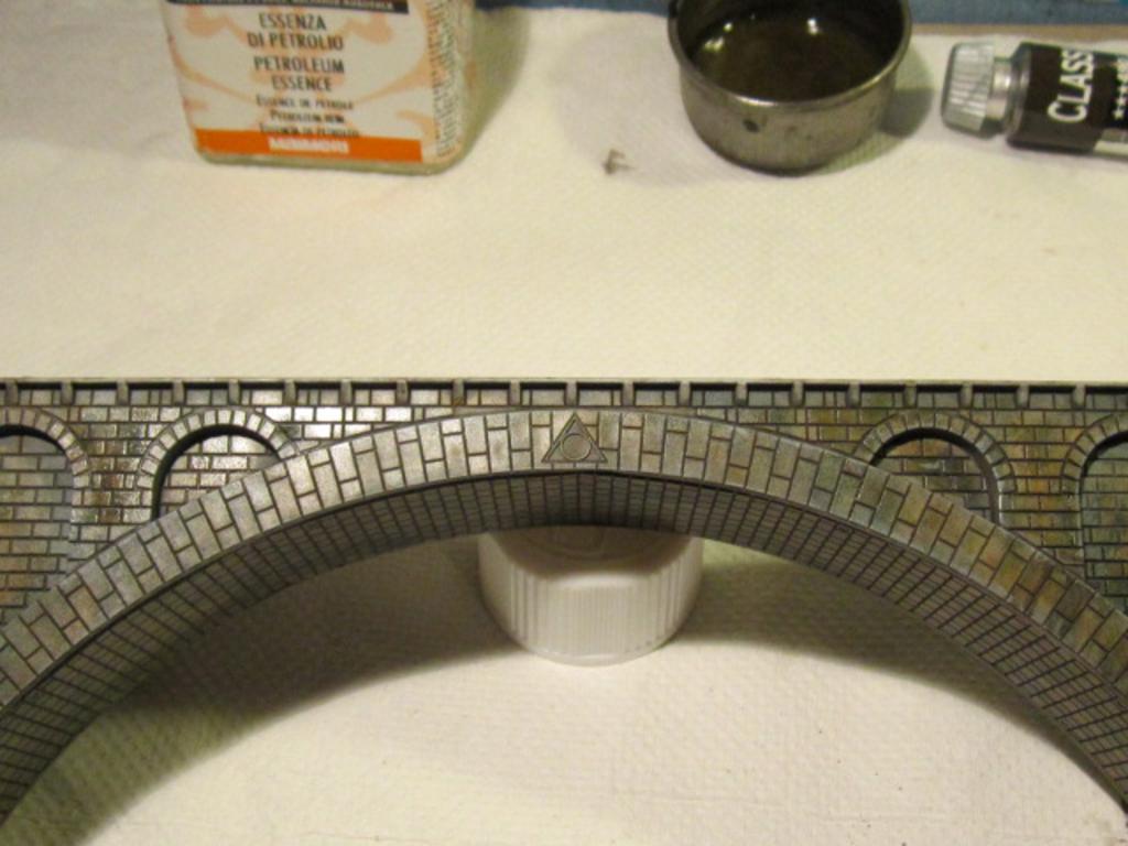

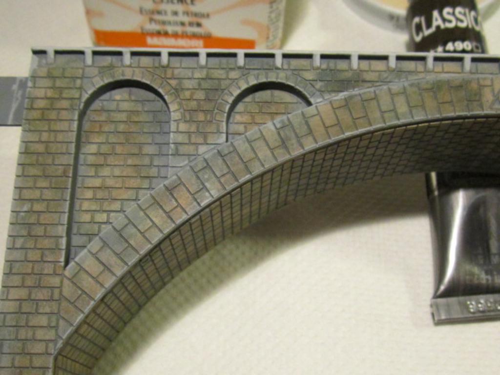

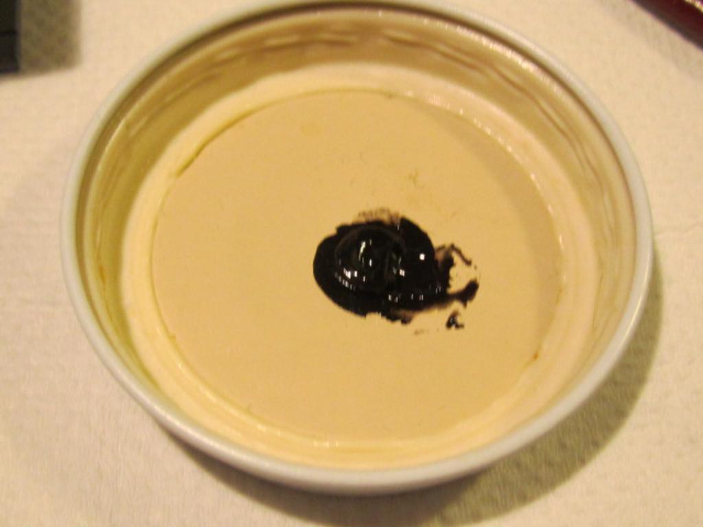

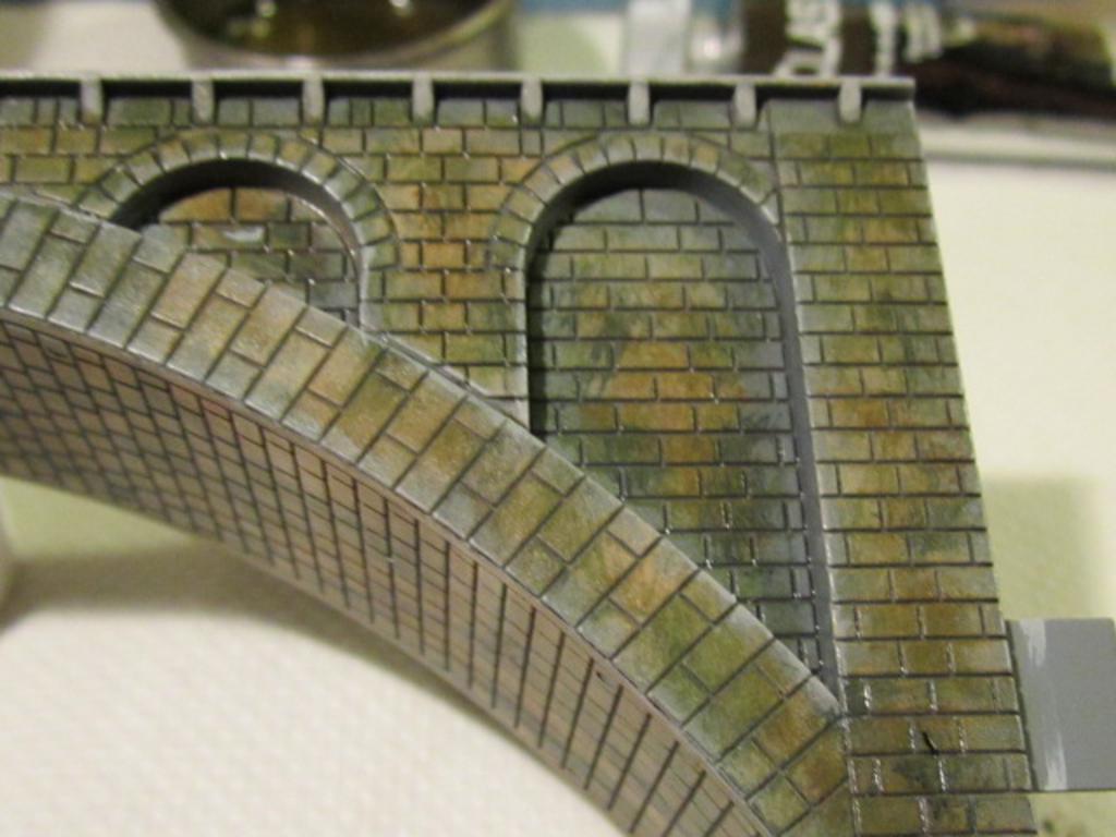

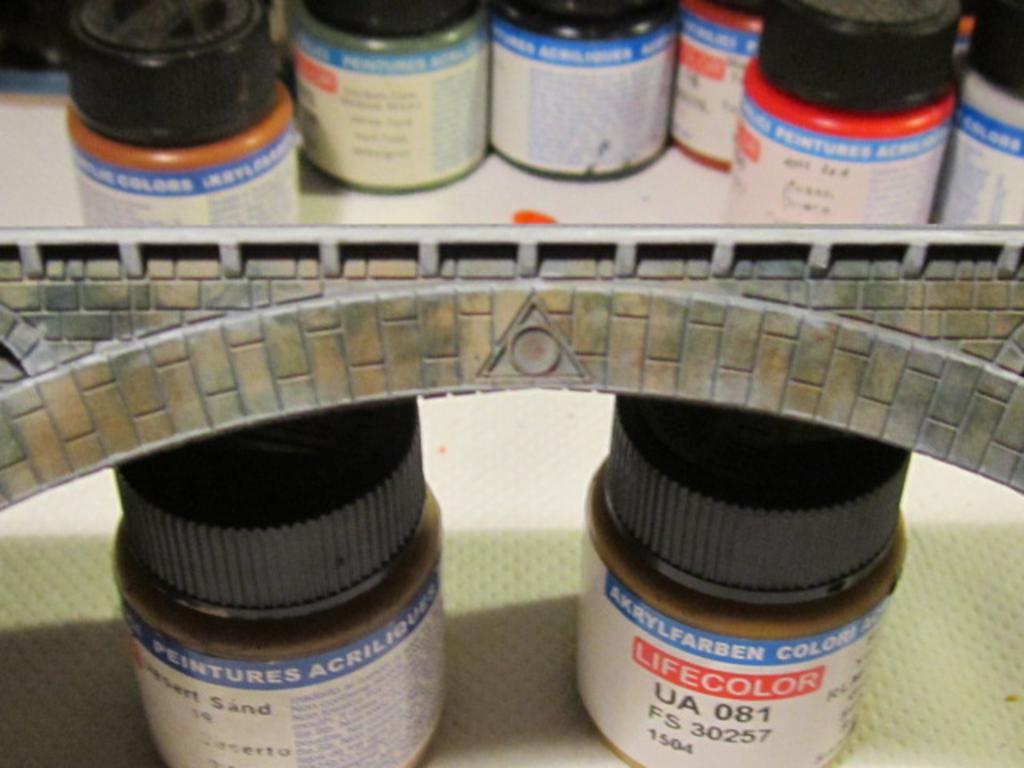

Finalmente siamo arrivai alla stesura del filtro, per questo passaggio utilizzo colore ad olio terra di Cassel diluito tantissimo in essenza di petrolio bianco. In pratica è quasi più diluente che colore.
Lo passiamo uniformemente su tutte le parti dipinte e lasciamo asciugare bene bene per 24 h almeno, ora le foto fatte sul momento risultano in alcuni punti lucide perchè il diluente non è evaporato.

Dopo che il filtro sarà asciutto passiamo ai lavori selettivi di invecchiamento
