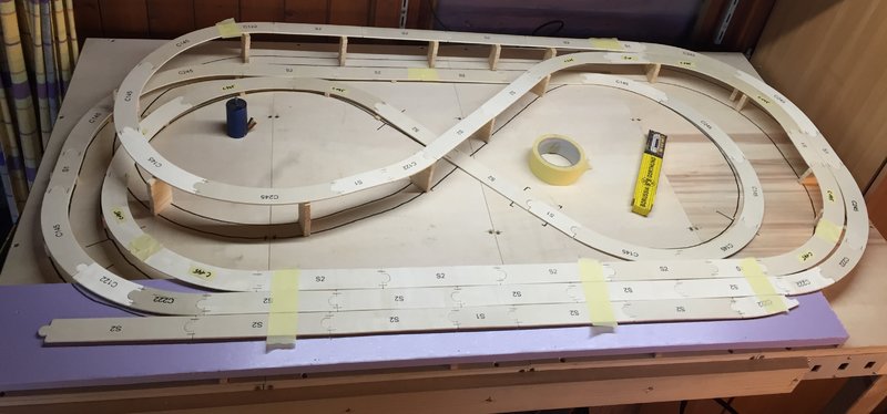

#753 Messaggio da v200 »
Ciao Carlo,
aggiungo che il viadotto è alto 6,5 cm a sinistra e 6 cm a destra. Il livello più alto del tracciato è sotto la collina con la chiesa per una altezza di cm 7.
Appena riesco a capire quanti piloni e loro misure per altezze posto il tutto.
#754 Messaggio da v200 »

#755 Messaggio da v200 »
Il livello +1 che si riferisce al fascio binari di stazione è posto a 3 cm.
2 cm per la lastra di polistirolo estruso.
1 cm per le stecche in legno.
Queste sono le misure per ora corrette e documentate sul forum tedesco.
Ciao Carlo

#762 Messaggio da v200 »
Falli tutti ad ogni numero colorato che corrisponde al altezza di fianco in corsivo nero trovi quanti pezzi occorrono per il tracciato.

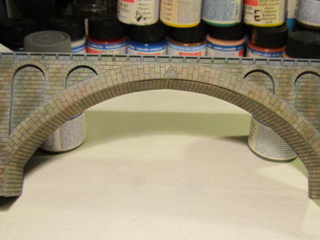

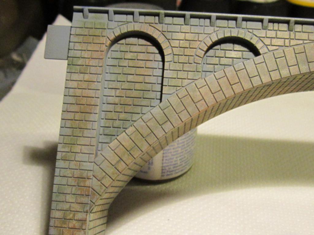

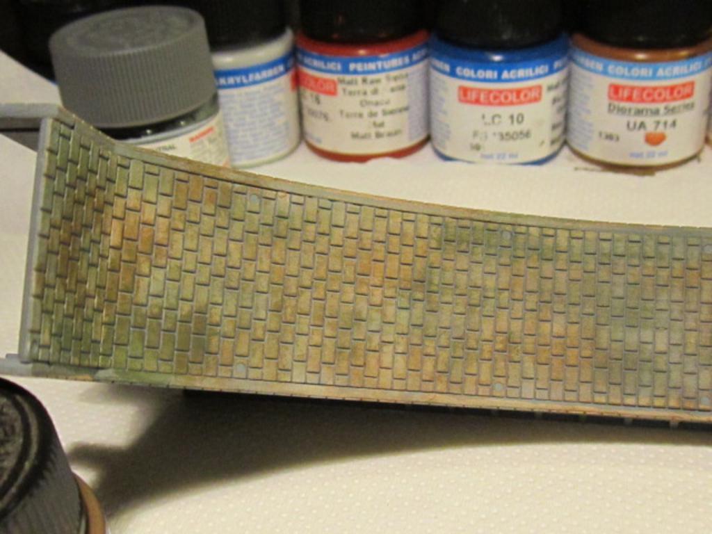

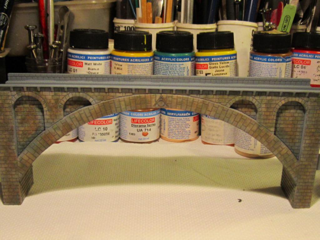

#764 Messaggio da v200 »

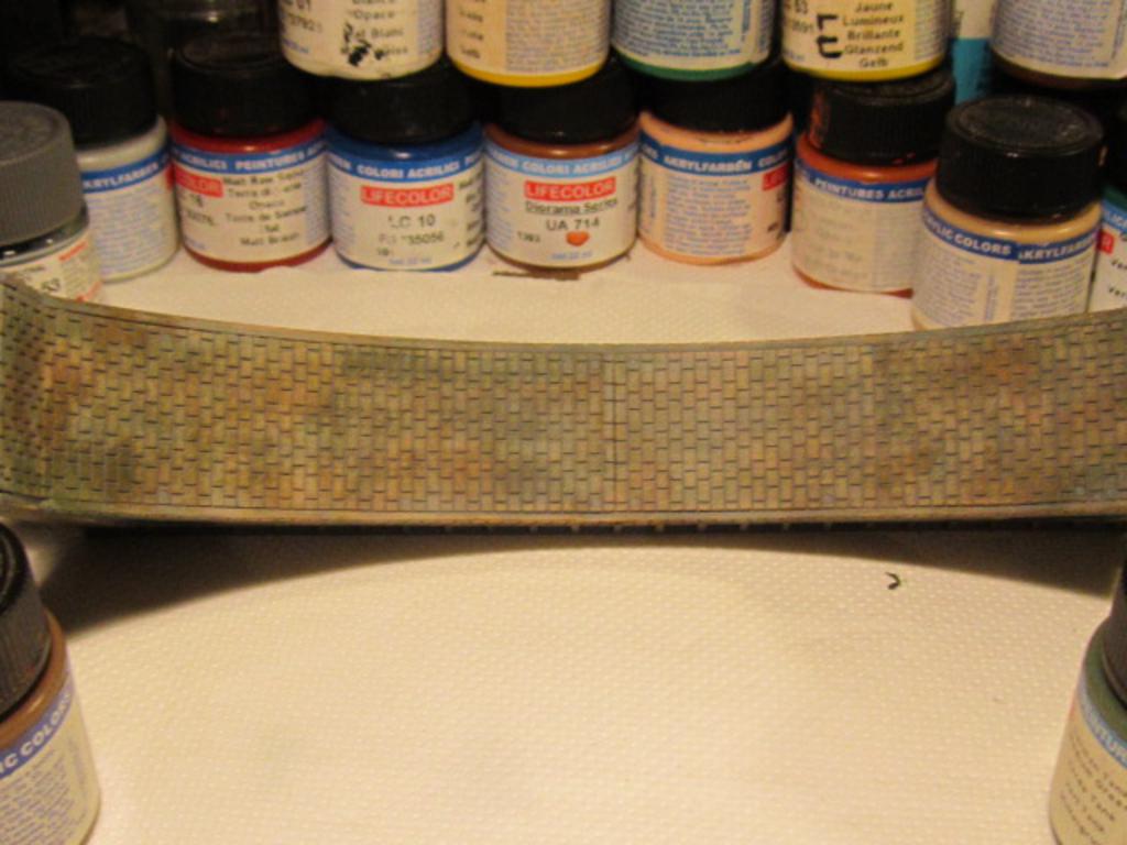

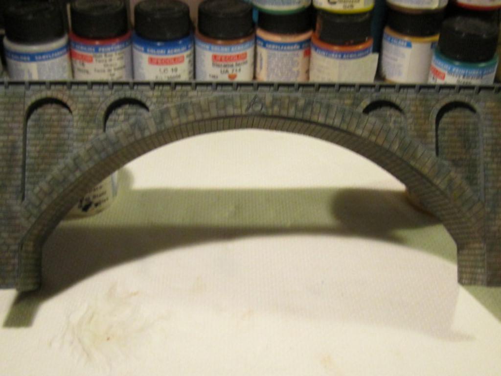

Per aumentare la differenza di colore dei blocchi passiamo del colore verde oliva.
Tutti i colori utilizzati in queste sessioni sono colori acrilici opachi del range militare delle case dei colori in questo caso Life Color, sono meno saturi che gli omologhi pastello.
102,07 KB
98,29 KB
81,55 KB
100,35 KB
97,49 KB
100,31 KB
110,86 KB

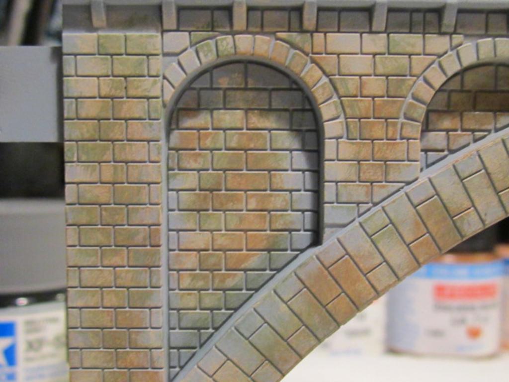

#765 Messaggio da v200 »
Come potete vedere lentamente la colorazione dei blocchi del viadotto stanno assumendo una colorazione molto variegata come in natura.
Il sistema a macchia permette una veloce colorazione nelle scale più minute senza dover lavorare un blocco alla volta che causa le misure per fare un lavoro pulito comporterebbe una lunga lavorazione.
Domani passeremo l'ultimo colore per passare alla lumeggiatura di alcuni dettagli ed infine al filtro per armonizzare gli stacchi troppo netti tra un colore e l'altro.

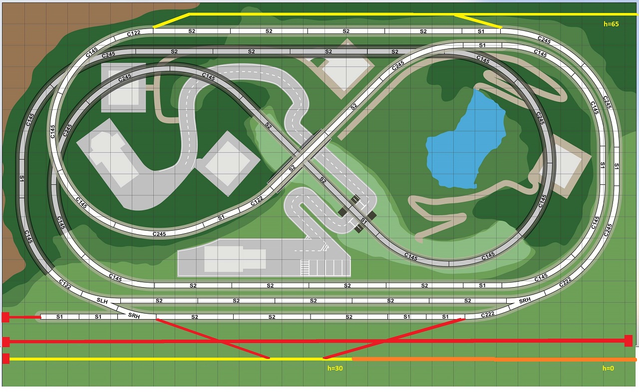

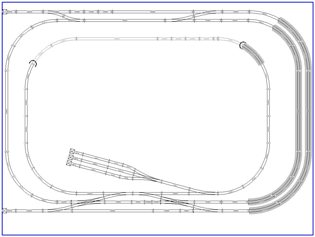

Quindi considerando le misure che mi avete indicato, non dovrei avere grandi problemi nel modificare per agganciarmi all'altro plastico :grin: e, dato che la larghezza del mio e' di 90 cm faro' la base di questo uguale.
Ho pensato di fare le modifiche come da allegato, per sfruttare i 10 cm in piu'.
Le parti in rosso, come aggiunte, le parti in giallo/arancione per il collegamento all'altro plastico.
la parte in arancione deve scendere di 3 cm per arrivare a 0 in circa 60cm, penso che la pendenza sia accettabile.
In ogni caso, si accettano suggerimenti

#767 Messaggio da v200 »
Questo ampliamento non desta preoccupazioni Carlo, dovrai prestare attenzione che non si formino cappi con inversione di polarità ( mancando il progetto del plastico a cui si dovrà collegare rimane il fattore di rischio)

Niente cappi, e' un circuito con parecchi scambi ma tutto sommato molto semplice.
piu' o meno come da figura

#771 Messaggio da v200 »
I deviatoi sono con cuore polarizzato o isolato?

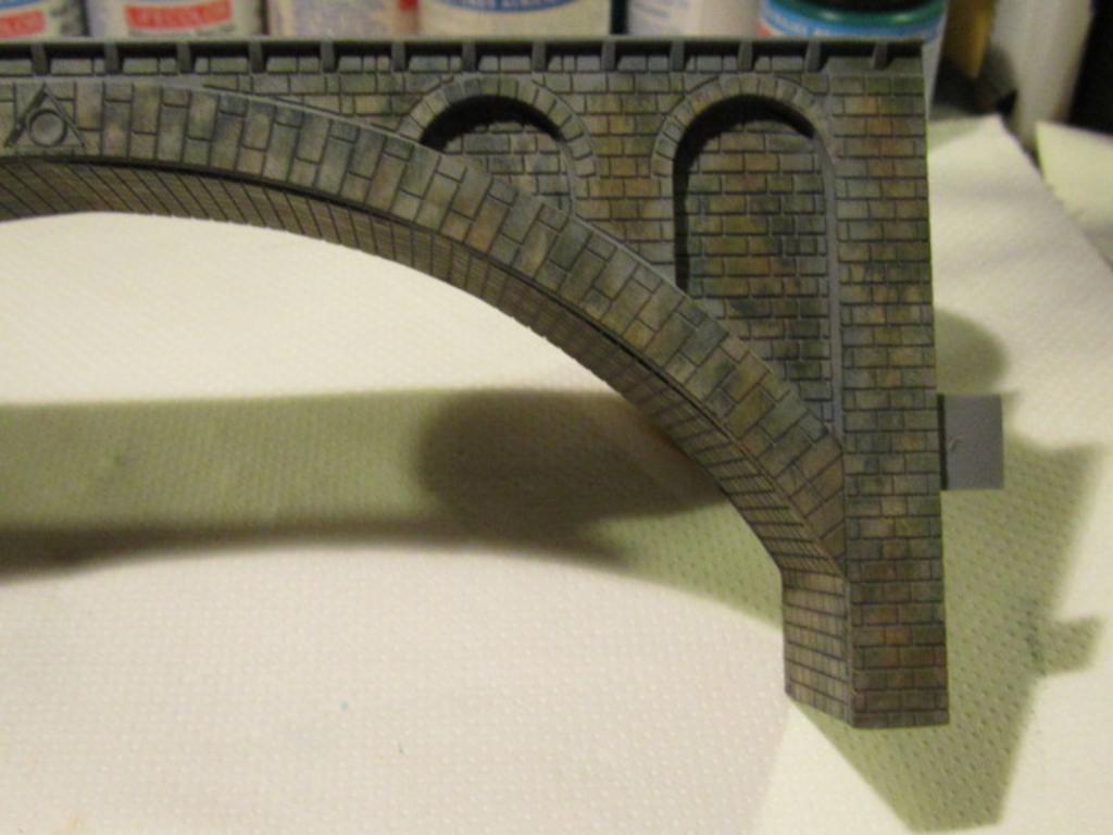

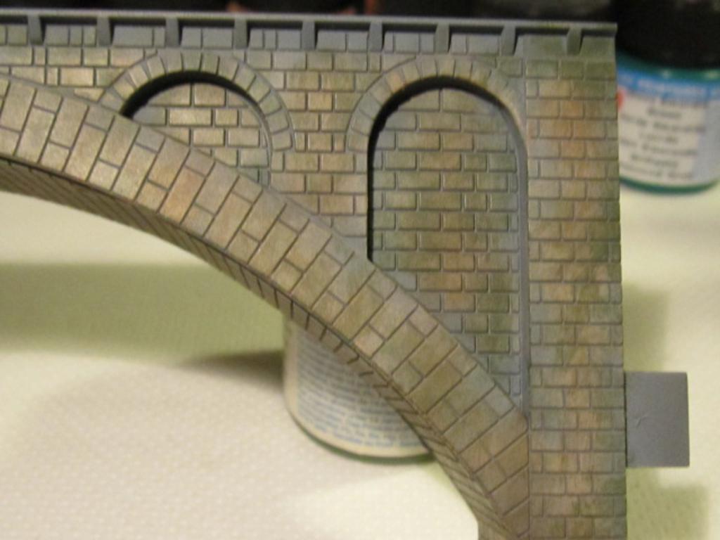

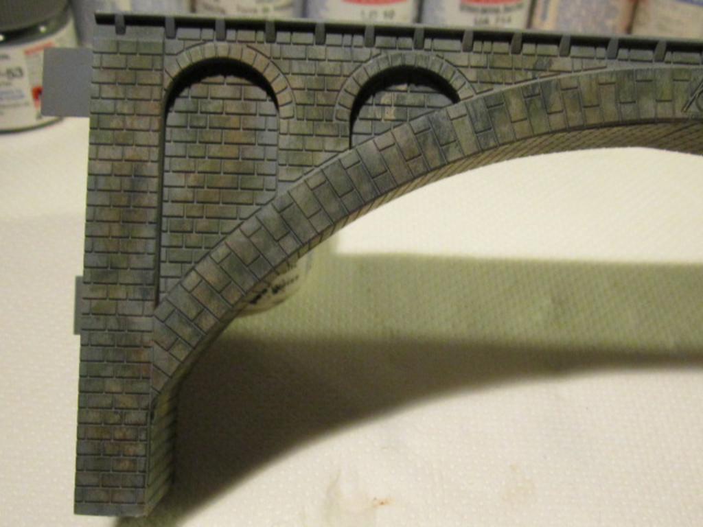

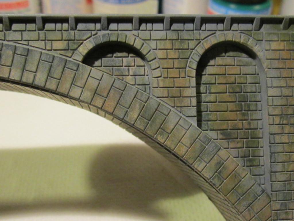

#772 Messaggio da v200 »
Finito di dare l'ultimo colore.
84,28 KB
82,53 KB
76,43 KB
97,46 KB
Messaggi: 15787
#773 Messaggio da MrMassy86 »
Da come era all'inizio ad ora è tutt'altra cosa, bravo Roby :grin:

#775 Messaggio da Charlie63 »
Isolati, il tutto funziona senza problemi, ho fatto girare i 2 treni in contemporanea, provando tutte le combinazioni possibili.
