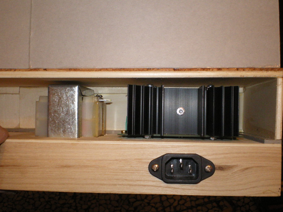

Ho cominciato ad installare l'alimentatore, bello potente (circa 2 ampère, praticamente come due grossi Fleischmann che, pochi lo sanno, erogano appena 1,1 ampère sulla corrente continua).
Visto il modesto consumo dei motori in N, credo che sdoppierò l'uscita sia per l'eventuale illuminazione di qualche lampione o edificio, sia per la trazione.
Nella foto, l'installazione dell'alimentatore con relativo trasformatore, dove potrete notare la disposizione con le alette rivolte verso l'esterno (in quella zona lascerò aperto proprio per la ventilazione) per raffreddare meglio l'integrato.
Ho inserito una bella presa per collegare il cavo di alimentazione alla rete, in modo che si possa togliere il cavo, che sarebbe quasi più grosso del modulo! :razz: :razz:
Molte di queste cose (prese, cavi, cavetti, etc.) sono stati recuperati da apparecchiature elettroniche in disuso, trovate o di mia appartenenza.

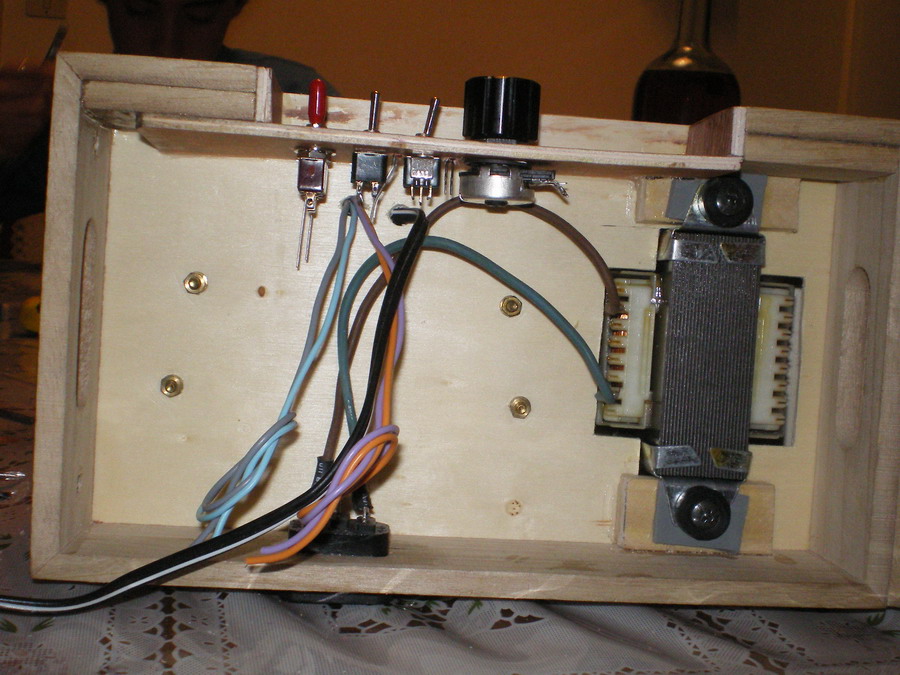

Qui, invece, potrete osservare la disposizione di alcuni interruttori (quello doppio sarà cablato per fungere da invertitore di polarità e per l'illuminazione dei relativi led che indicano le due direzioni). Inoltre, si può osservare il potenziometro, collocato sulla parte anteriore del micromodulo centrale.
179,19 KB

Ciao Carlo anch'io ho uno molto simile come alimentatore , mentre descrivi il tuo modulo hai detto " potrete osservare la disposizione di alcuni interruttori (quello doppio sarà cablato per fungere da invertitore di polarità e per l'illuminazione dei relativi led che indicano le due direzioni)" ti puoi spiegare meglio , grazie e complimenti !
Ciao Franco,
si tratta di un interruttore a levetta doppio. Come sai ci sono quelli singoli, quelli doppi, tripli, quadrupli, ecc. in grado con il semplice movimento della levetta di collegare il polo centrale alternativamente con uno o l'altro contatto. Nel caso di quello doppio, si tratta di collegare i fili in modo da poter invertire la polarità ai binari, visto che l'alimentatore fornisce una corrente continua senza possibilità di inversione.
A questo circuito si possono collegare due led alimentati dalla stessa corrente di trazione che si accenderanno al variare della polarità alternativamente, o uno o l'altro, ovviamente dotandoli di resistenza da 1KOhm.
Inoltre da questi led è possibile "vedere" tramite l'intensità che mostrano, la quantità di corrente che stiamo applicando ai binari, il che può essere anche utile.
Nella foto puoi vedere come ho fatto. Ci sono vari interruttori: il primo a sx è quello che interrompe la 220V al trasformatore; il secondo, come puoi notare è doppio anche quello, ma non ne avevo uno singolo e l'ho usato lo stesso, serve per interrompere i 12V. Da qui la corrente va al doppio interruttore che si occupa di invertire la polarità alla tensione che va ai binari e puoi vedere come l'ho cablato e i led che ho applicato con le loro resistenze.

Ho capito Carlo, non ci avevo pensato ai led (che colore hai usato?) per indicare la direzione ! :grin:
Rossi!!!!! :smile: :smile:
