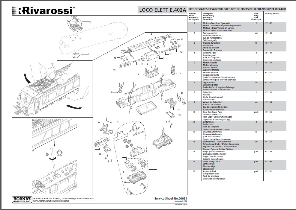

- Vi pongo due domande e ringrazio anticipatamente chi vorrà aiutarmi , il motivo è questo : recentemente ho acquistato come usata ma mai uscita di scatola ed ad un prezzo vertamente ottimo, la 402 A 017 XMPR Hornby R. Il modello non è recentissimo, credo sia del 2009. Purtroppo era priva di foglio istruzioni , che ovviamente cerco , se qualcuno potesse scannerizzarmeli ed inviarlmeli via mail gli sarei veramente grato ; il fatto è che intendo aprirla , non so come si faccia e temo di fare danni, poiche pur essendo un buon modello ha, esteticamente una cosa fastidiosa , il banco comandi era stato realizzato erroneamente dalla stessa H.R. in colorazione beige chiaro anzichè nero, pertanto vorrei correggere tale difetto ; qualcuno sa dirmi se è possibile, aprendola, togliere la cabina , oppure no, poichè incollata ?

Andrea,
sono riuscito ad aprire il pdf.
Lo allego come immagine, vediamo se funziona.

- GRAZIE MILLE Adolfo, salvato immediatamente ! :cool: :cool:

- Missione compiuta.. sono riuscito a dipingere le cabine, ora la mia loco è più bella e sono molto soddisfatto :wink: :smile:
