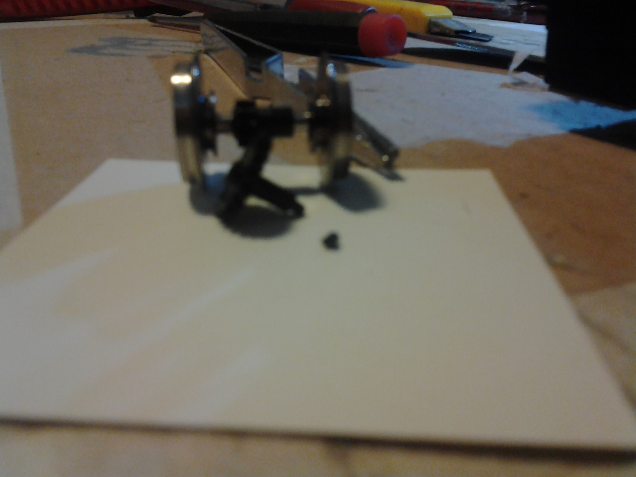

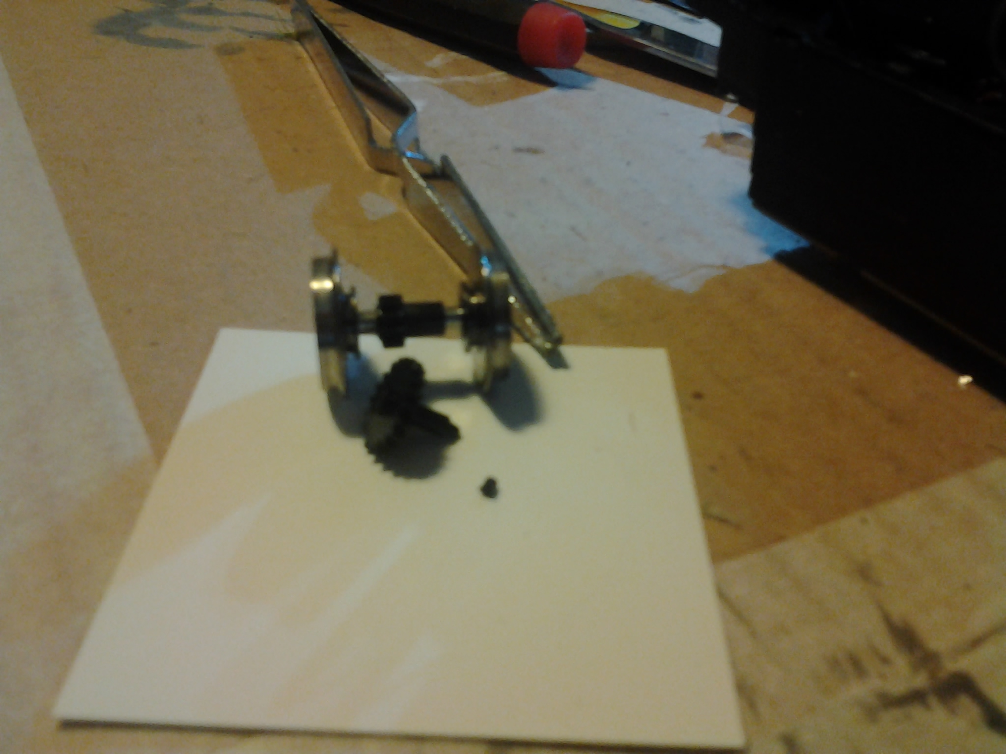

Mi sono reso conto che la mia E 655 della RR non andava più come prima...All'improvviso...Di punto in bianco...
Aprendola mi son reso conto della rottura di due ingranaggi...Una rotella tentata che avvolgeva l'assale (che ho riparato con l'attak) e un ingranaggio dentato...
Non conosco i termini tecnici dei singoli pezzi...Metto qualche foto,sperando di poter essere quanto più chiaro possibile...
Aiutatemi...C'è possibilità di aggiustare?Dovrò cambiare tutto il gruppo oppure ho possibilità di trovare il singolo ingranaggio?

Le foto fanno un pò schifo... :?

Purtroppo è un problema noto delle E 656/655 di Hornby-Rivarossi (e forse anche di alcune serie precedenti). Dovresti ricercare il ricambio, ma è esaurito da tempo, proprio perché in molti hanno avuto il medesimo problema e l'azienda aveva messo in commercio un limitato numero di ricambi (che in teoria non avrebbero più il difetto). Come ti dice Adolfo puoi tentare di trovarlo su internet o in qualche borsa scambio.
In alternativa dovresti usare gli ingranaggi in derlin prodotti da Lineamodel
http://www.lineamodel.it/benvenuti_in_lineamodel.htm
ma devi scalettare quelli vecchi e inserire quelli nuovi.

Confermo, Lineamodel li fornisce e sono duraturi :cool:

Un pò di attack non risolve anche per il resto del problema visto che dalle foto sembra che i pezzetti ci siano tutti?
Se mancano le parti che uniscono l'ingranaggio riparato alle ruote hai provato a considerare un'altro tubetto/cilindretto da usare al posto di quell'asse? (potresti così forare l'ingranaggio e poi infilarcelo sopra al 'tubetto' e risolvere così).

Ovviamente per inserire questi ingranaggi, devi scalettare le ruote.... e soprattutto poi ricalettarle. Non è difficile, ma serve un attrezzo particolare (come quello che fece Roberto -Roy68) o un qualche sistema che ci si inventa al momento, ma soprattutto tanta precisione. E' un lavoro da fare con qualche accorgimento, altrimenti rischi di piegare gli assi o comunque non mettere le ruote perfettamente perpendicolari all'asse.
Usare il cianoacrilato forse potrebbe anche andare, ma dopo che è stato messo, un eventuale sua rimozione non so se sia agevole.

Potrei anche tentare di riparare con l'Attak,ma quella maledetta ruotina ha perso alcuni dentini...
L'ingranaggio che si vede in questa pagina
http://www.lineamodel.com/art.ho-lm-05010dd.html
l'ho riparato con l'attak...Quello che non va è la ruotina dentata sulla qualse si appoggia...
Credo,quindi,che dovro concentrarmi su e-bay,cercare qualche rotellina di qualche motore in disuso..
La vedo triste...
Calettare le ruote...In che consiste?

Per capire il significato di calettare puoi leggere qui:
http://it.wikipedia.org/wiki/Calettare
...in pratica (e guardando i disegni) significa che nel tuo caso hai bisogno che le due parti restino bloccate tra loro perché se così non fosse finirebbe che l'ingranaggio girerebbe libero dentro all'asse anziché trasmetterne il movimento.
Per l'ingranaggio/ruotina invece potresti cercare in quel sito se vendono anche quello e poi provare a vedere se l'attaccatura che hai fatto con l'Attack regge.
Se c'era dell'olio o grasso lo hai rimosso prima di usare l'Attack vero?

Ennesimo caso............ su un altro forum tempo fa ho postato una mia disavventura uguale alla tua. Il mio problema riguardava però i soli ingranaggi degli assali, non quelli intermedi. Avevo risolto apparentemente con gli ingranaggi del CFB, ma, probabilmente per la poca mia accortezza, anche un paio di questi nuovi ingranaggi si sono spaccati. Non sono riuscito ad incollarli nemmeno con l'attak (si staccavano poco dopo); l'unica colla che ha tenuto è quella bi-componente, ma non funzionavano lo stesso in quanto l'ingranaggio incollato risulta SEMPRE qualche decimo di millimetro più "largo" dell'originale, e non appena provato , la loco zoppica lo stesso. Ho risolto mandando tramite negoziante di fiducia ben 12 assali rotti alla Hornby, che in quanto consapevole del problema me li ha sostituiti TUTTI gratuitamente (avevo diversi assali rotti su locomotori acquistati usati a buon prezzo). Complessivamente sono riuscito a rimettere sui binari una e645 e due e656.
Ho trovato rotto un assale di una mia e656 dopo due mesi che era in vetrina, in precedenza funzionava benissimo.
Come ti hanno già detto vedi su Lineamodel, in alternativa cerca sulla baya una e656 della vecchia LIMA cardanica, magari con la cassa danneggiata ma con la meccanica integra; sulla baya tutto è possibile, io dopo molti mesi di paziente attesa ho trovato quello che cercavo.......

Il problema ha riguardato soprattutto e645, e646, e655 ed e656 della fabbrica inglese uscite diversi anni fa, diciamo le prime e le seconde sfornate di tali modelli HRR (ingranaggi di colore nero), adesso sembra abbiano risolto con degli ingranaggi di qualità migliore (così dicono) che sono di colore rosso. Ai tempi della LIMA-Vicenza si verificò un problema simile che, stranamente, colpì le automotrici diesel e gli elettrotreni (ALn 663, ALn 668, e vari ETR). ciao.

Ma il mio ingranaggio porta da un lato della ruota dentata un asse che deve incastrarsi nel buco...Che spiegazione del caxxo...

questo degli ingranaggi che si crepano è un classico dei vecchi modelli Lima...
e656, Aln663, ETR220, Ale601 e probabilmente anche ad altri modelli FS e stranieri...
probabilmente HRR hanno ereditato alcuni ingranaggi della vecchia produzione.
potresti mandare una mail a lineamodel mandando anche la foto degli ingranaggi rotti, in modo che poi loro possano mandarti le parti giuste.

Perchè venderle???? E' un problema risolvibilissimo, dammi retta, telefona a Lineamodel digli del tuo problema e vedrai che ti spediranno l'ingranaggio incriminato e che risolverai definitivamente il tuo problema, sono molto disponibili; per lo scalettatore scrivi a Roy, se non ho capito male sta vedendo se ci sono persone interessate all'attrezzo, se raggiunge il numero minimo magari farà un'altra sfornata, io l'ho trovato utilissimo ed in certi casi indispensabile :wink:
