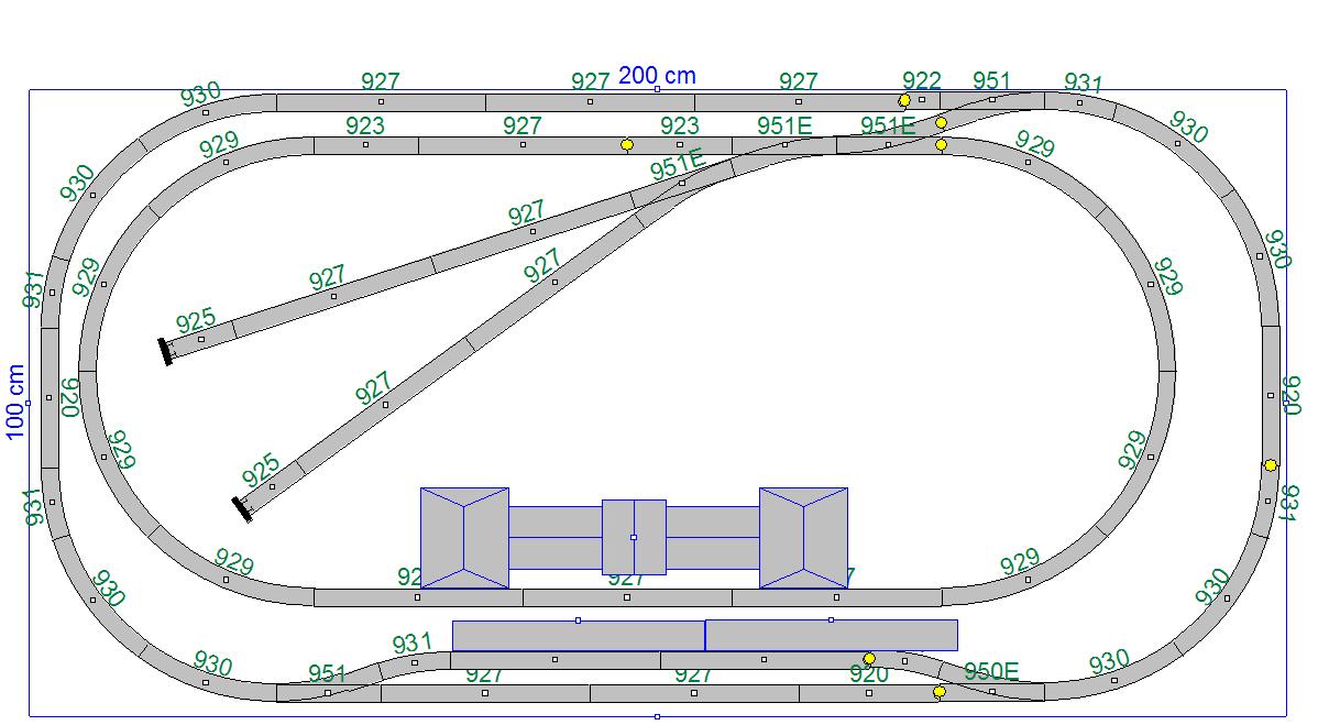

Ciao! sono sempre alla ricerca di un tracciato che faccia al caso mio. Ho trovato cercando in giro sul web questo tracciato che mi andrebbe bene viste le misure del mio spazio. Chi mi sa dire la marca dell'armamento necessario per comporlo? Grazie :grin:

Manca una info basilare: che scala vuoi fare? N, TT, o H0??

Ciao Roberto! Scala HO

Quel circuito dovrebbe essere in scala HO, ma secondo voi con le sigle 925, 927, 930, ecc.. è rintracciabile la casa produttrice dei binari? Mi servirebbe per vagliarne l'acquisto...

Penso che indipendentemente dalla marca usata per tracciare quel plastico, tu possa usare quella che vuoi. Avrà geometrie leggermente diverse ma lo schema di base rimarrà quello.. :)

Poi ovviamente gli esperti del forum ti potranno consigliare. Comunque prova con Scarm o wintrack a disegnare lo stesso tracciato con marche diverse di binari (H0 cod 83 se vuoi maggior realismo) adattandolo al tuo spazio e vedrai che più o meno lo schema rimane uguale, solo le geometrie delle varie case sono diverse!

posso dirti per certo al 90% che è disegnato con wintrack,ma ora non posso confermare perchè ho disinstallato il programma,come ti hanno già detto puoi porvare a ridisegnarlo con la tipologia di binario che desideri,è molto semplice come piano binari :wink:

ti posso confermare che il tracciato è stato disegnato con Wintrack in scala H0 e che i codici dei binari sono quelli dei vecchi Lima. :smile:

Ciao Maurizio, ottimo suggerimento... ovviamente al posto dei Lima ( che già possiedo) provo a sostituirli con Hornby o Peco.. grazie :grin:

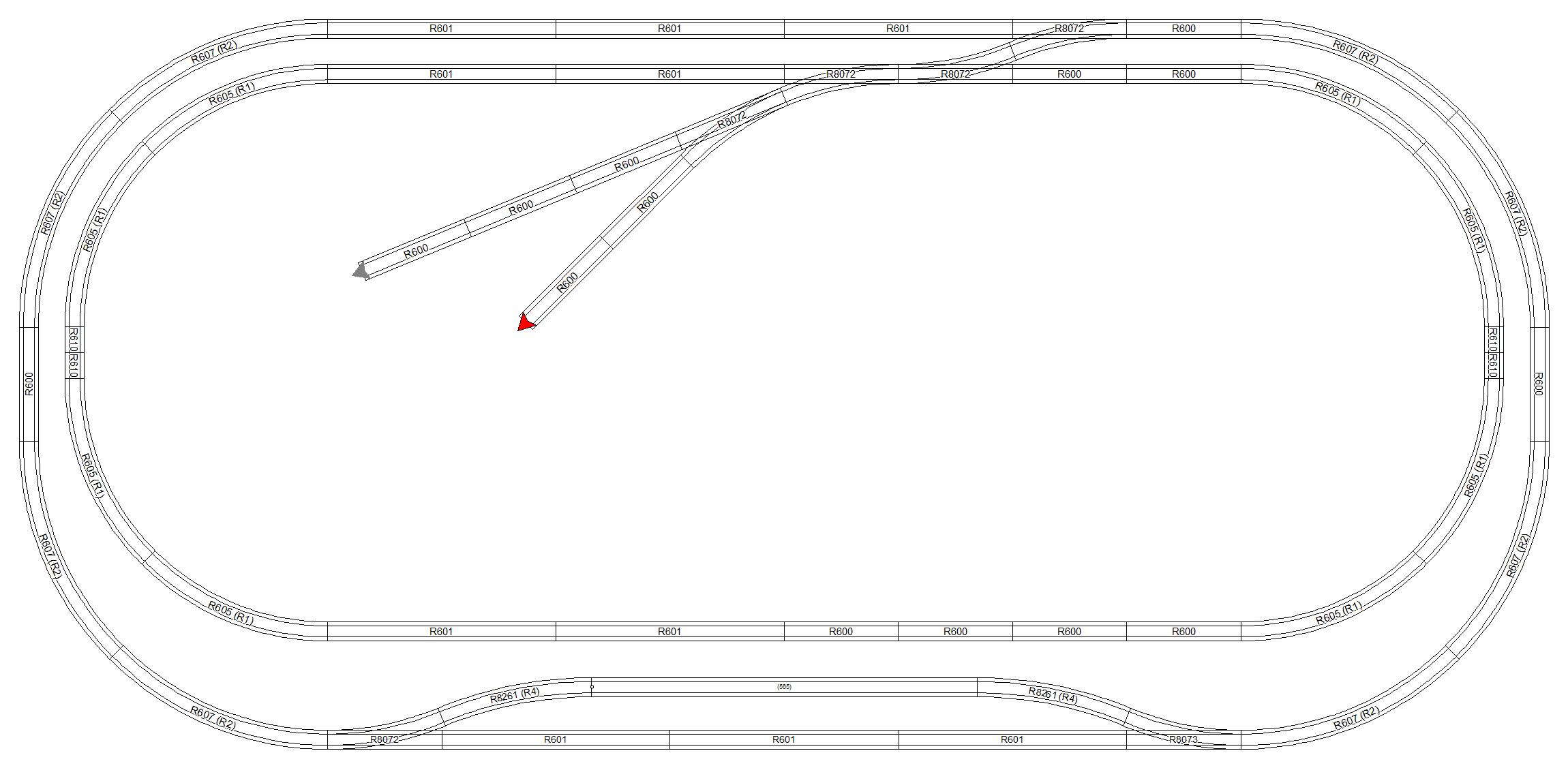

catgio se mi dici che binari vuoi usare ti rifaccio lo stesso con SCARM
214,09 KB
binari Hornby, questa è la lista:
1 R600 R600 OO Hornby 14
2 R601 R601 OO Hornby 10
3 R605 R605 (R1) Hornby 8
4 R607 R607 (R2) Hornby 8
5 R610 R610 OO Hornby 4
6 R8072 R8072 Hornby 5
7 R8073 R8073 Hornby 1
8 R8090 Semi#8209;Flex Hornby 1
9 R8261 R8261 (R4) Hornby 2
Totale Conteggio binari: 53

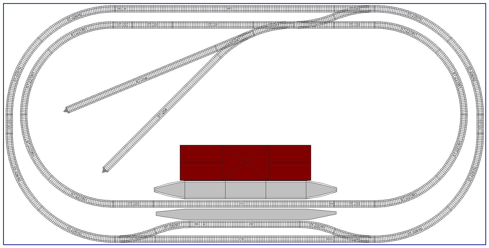

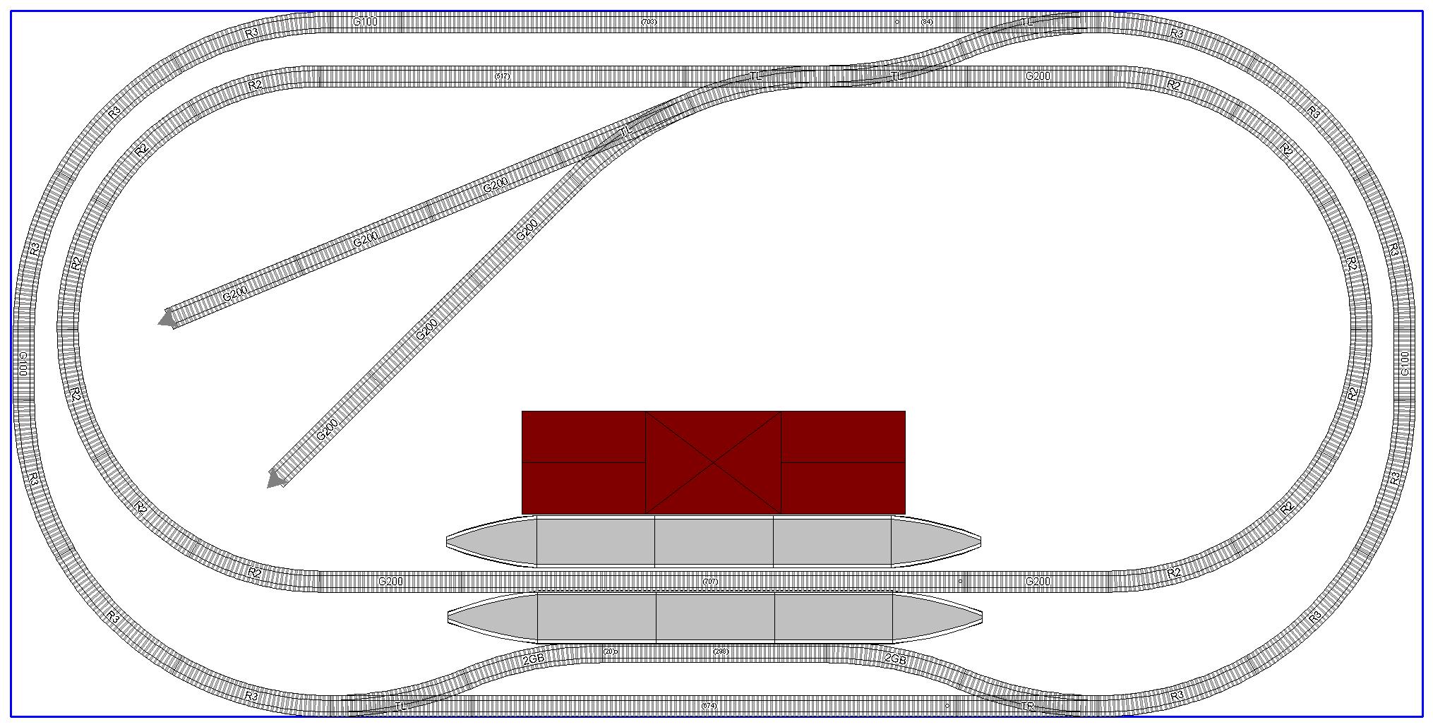

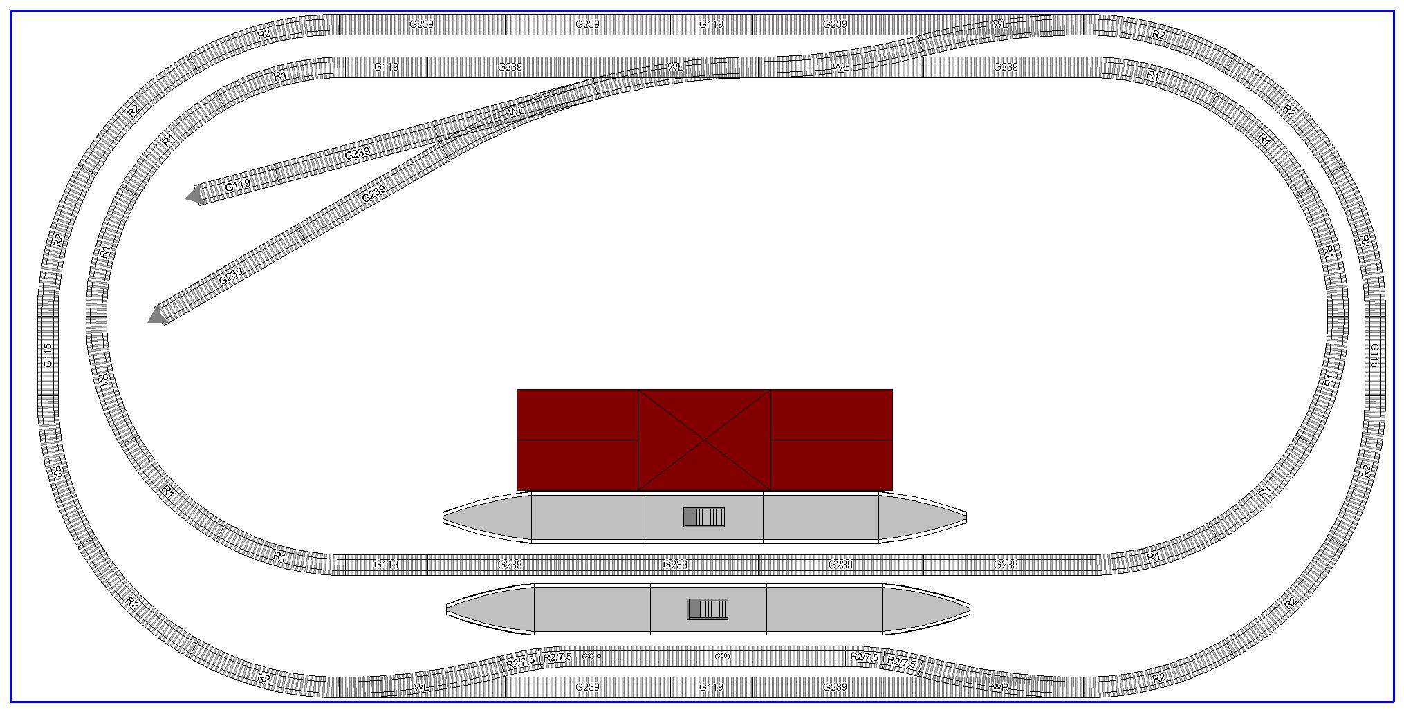

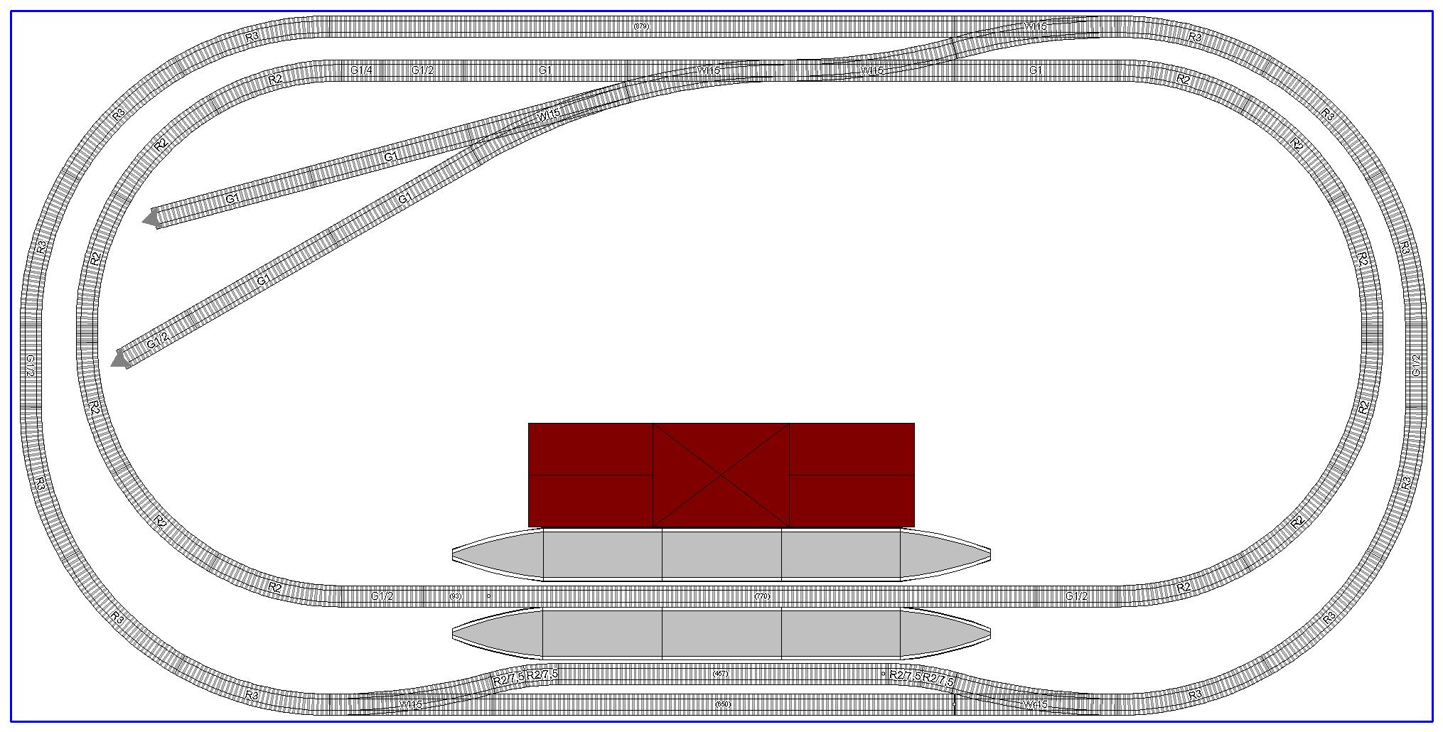

Se vuoi, eccoti i file di SCARM con 5 marchi diversi di binari, tutto in H0:
tracciato in 5 versioni di binario.zip (10,27 KB)
Immagine:Piko
295,18 KB
Immagine:Peco
275,18 KB
Immagine:Roco Line
295,94 KB
Immagine:Roco Geoline
289,53 KB
