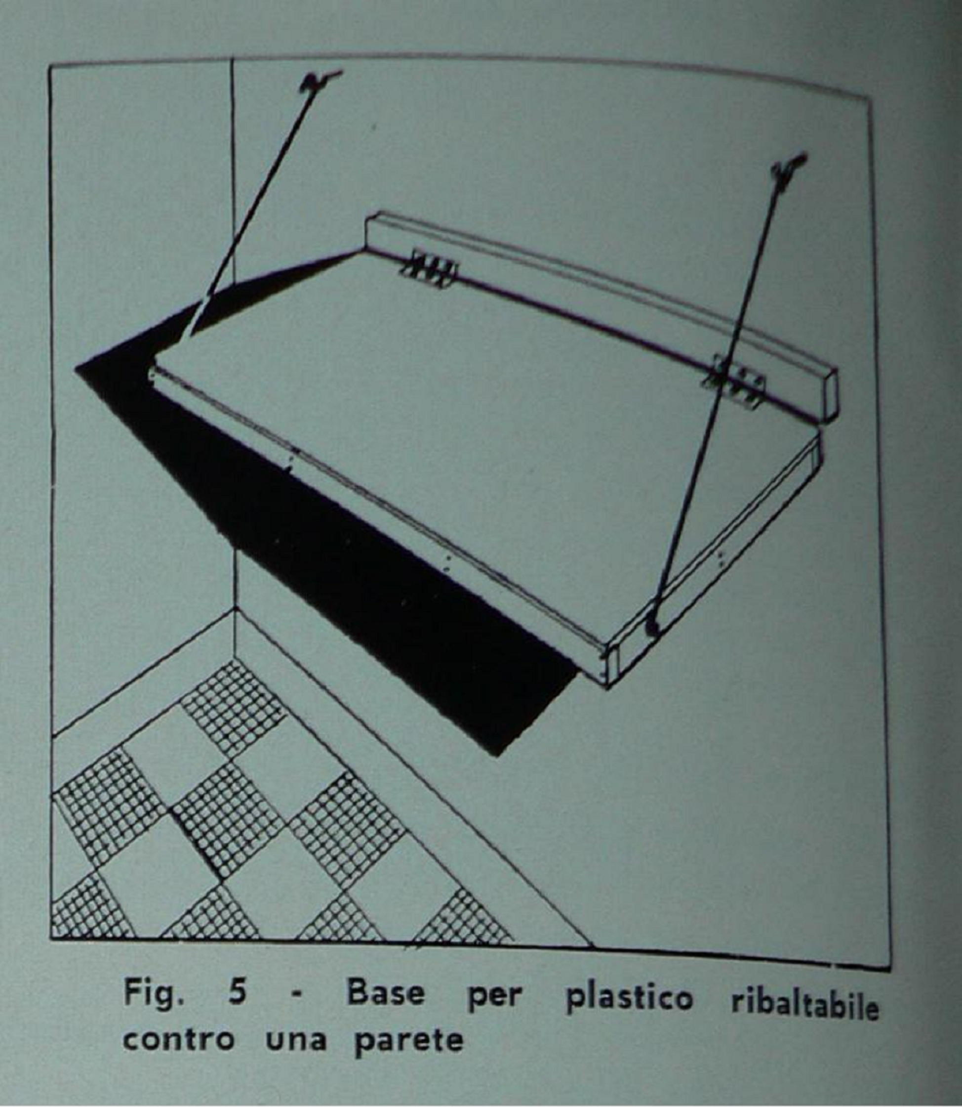

Una configurazione vista sovente, generalmente l'unica differenza è nella profondità del "contenitore" e quindi l'altezza del plastico dal piano del ferro al punto più alto.
Per avere qualche spunto in più ti inserisco qualche link:
http://pisa.bakeca.it/antiquariato-coll ... y752914771
http://forum.duegieditrice.it/viewtopic ... fc960696e0
ed un paio di schemi:
Immagine 1
248,84 KB
Immagine 2
280,41 KB

La notte porta consiglio e valutando il secondo disegno postato da cf69 mi sa che lascerò i trenini negli attuali cassetti e sposterò vicino al mio NON plastico ma tracciato 'ribaltabile' (e adesso come lo chiamo??) la cassettiera e li prenderò da lì.
Sono propenso per un NON plastico (in attesa di nome adatto) quindi ed anche perché tra i pensieri della notte (ed oltre alle considerazioni di alexgaboardi) ho pensato che l'intera parte su cui fisserò i binari potrebbe pesare più della resistenza con cui la parte inferiore potrebbe reggerla.
Direi una grande cornice che contenga un quadro quando è chiuso (quelle gigantografie di un paesaggio fotografato magari? :cool: ) e che mi permetta di fissare la sponda ribaltabile direttamente al muro.
Hummm sì, la cornice dovrebbe contenere questa sponda e visto che il letto ha la 'testa' ed i 'piedi' fatti di legno che sono alti uguali tra loro lo farei appoggiare lì sopra abbassandolo.

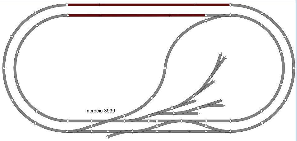

La domanda che ora sorge però è (e sempre considerando le dimensioni di 2 mt per 1,20 mt)) spazia tra lo spazio per i binari morti poiché ero partito da questo sogno:
67,69 KB
...e adesso sto considerando che, giocandoci, avrei dei problemi con le lunghezze die convogli perché se una carrozza misura circa 30 cm ed io ne metto tre + locomotore non posso parcheggiarli sui binari morti interni senza che questi rischino una collisione con un secondo convoglio che gira...
Il binario esterno invece avrebbe lo scopo di permettermi di mettere i trenini sopra e SENZA sporgermi sul tracciato, onde evitare che tocco dentro una loco quando mi sporgo e faccio un disastro... [:I]

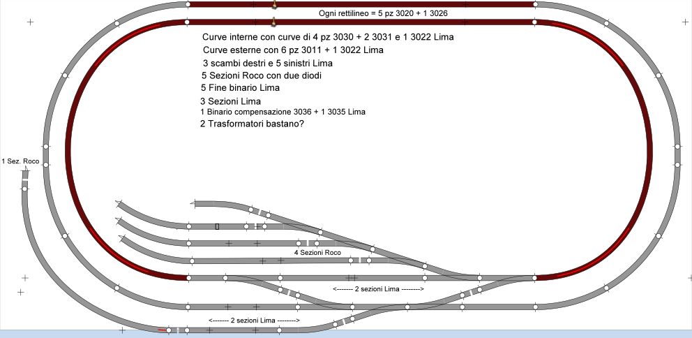

Aggiornamenti (l'idea prende forma):
Ho deciso che sarà montato su un pannello di circa 1 cm di spessore e che una volta chiuso sporgerà di 1,5 cm dal muro e che al suo esterno si vedrà una 'gigantografia' di un paesaggio e che intorno ad esso ci sarà una cornice.
Dovrà sembrare un quadro gigante una volta chiuso.
Ho rivisto la forma del tracciato ed ora è divntato così.
47,33 KB
Della forma del tracciato, del cappio di ritorno e sul discorso di come azionarlo per rgolare la corrente a seconda della direzione del treno ne sto parlando in altre thread.
