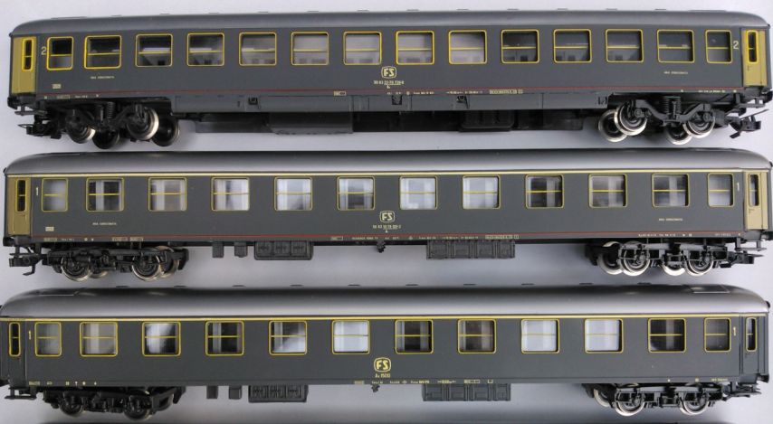

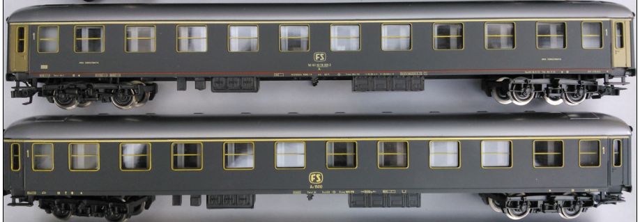

Ok, sarà la mia ennesima figuraccia ma non fa nulla anzi fa che piano piano (forse) imparo... ehm!
In sostanza quelle che vedete in foto sono de carrozze uguali ed a cui è stato dato qualche parziale ritocco nel momento della produzione oppure sono di due tipi diversi?
Intendo dire che per quel che ho capito una e del tipo BZ mentre l'altra forse no... hummm insomma non ho ancora capito come si risale ad una sigla piuttosto che un'altra nei casi come questi.

Una nota:
Ne ho notate così anche del vero (le porte gialle intendo) quindi non è una domanda esclusivamente rivolta a modellini e fedeltà delle riproduzioni.

Sembrano le stesse ma non sono uguali, forse versioni diverse? :smile:

Le vetture sono entrambe riproduzioni di vetture tipo X 1964 o 1968, comunque di quelle delle prime serie, senza carenature. La prima però presenta il filetto rosso. Il filetto rosso veniva inserito sulle carrozze atte alle alte velocità, come ad esempio le X in grigio ardesia da 180 km/h, le X in rosso fegato da 200 km/h e anche le ALe 601 e rimorchi AV da 200 km/h. Di tutte le riproduzioni di vetture tipo X "filetto rosso" nessuna è mai stata davvero fedele al reale e le carrozze tipo X al vero presentano diverse variazioni di dettaglio come la colorazione delle porte e il tipo di finestrino delle porte. Io non sono esperto di quelle epoche, ma qualcuno lo sa sicuramente. Comunque sulle vetture di tipo viaggiatori, la marcatura letterale, riportata sotto quella UIC, indica il tipo di carrozza. La A indica una vettura di 1° classe, la B una vettura di seconda, mentre la z (minuscolo) indica la presenza di un alimentazione (elettrica) centrale,almeno stando a quanto riportato da segnalifs

Confermo, sono carrozze UIC-X grigio ardesia di tipo '64 o '68. Alcune avevano le porte in lega (dorate) e altre normali in grigio ardesia.
Non possono essere Bz perchè entrambe di prima classe.

inoltre la seconda ha ancora le vecchie marcature (Bz.xxx) mentre quella sopra ha già ricevuto la marcatura con codice UIC. Tieni presente che le carrozze "tipo-X" sono state costruite, negli anni, in varie serie e spesso sono abbastanza differenti le une dalle altre. Le differenze che spesso cadono subito agli occhi sono le carenature inferiori (alcune non le avevano, altre erano parziali, altre ancora totali), le porte d'accesso (grigio ardesia quelle in acciaio oppure dorate quelle in lega leggera), i carrelli (Minden-Deutz oppure FIAT), la presenza o meno del filetto rosso... inoltre altre differenze sono nel sottocassa, nelle cassette batteria, nella presenza o meno dell'impianto di climatizzazione... Infine questo progetto è stato il primo cosiddetto "unificato" e adottato da diverse amministrazioni ferroviarie europee come le FS, le DB ed altre, ognuna però con differenze rispetto alle altre.

Ehm... scusate ma io capisco le cose in un modo del tutto particolare (sono un Alieno e l'ho sempre detto) quindi in questo attachment ci sono due Az ed una Bz e questo perché due sono di prima classe e l'altra di seconda mentre per le porte è solo una questione di chi le ha costruite e del tipo di materiale usato, la riga rossa corrisponde ad un piccolo dettaglio e quella gialla indica anche lei la prima classe... giusto?

Di carenature avete parlato: parziali, assenti o totali credo di aver letto, ma in queste carrozze ci sono e se sì dove si notano?
(Per i tetti e la forma del sottocassa sono identiche)

La prima carrozza in alto è una Bz ed è l'unica delle tre ad avere la carenatura (tra i due carrelli c'è una carena, cioè una striscia metallica che copre le batterie e gli altri accessori del sottocassa).
La linea gialla identifica la prima classe ma è una simbologia destinata a scomparire proprio in quel periodo (molto utilizzata invece per le vecchie carrozze in castano/isabella).
La linea rossa, come già detto, indica una versione di carrozza omologata per velocità superiori (in genere 200 Km/ora) anzichè 160 Km/ora.
Puoi notare anche come la prima carrozza in alto abbia carrelli molto differenti dalle altre due.

Esatto, la prima vettura monta carrelli Fiat, le altre carrelli Minden-Deutz. Se al vero siano esistite carrozze tipo X in grigio Ardesia, carenate, con carrelli Fiat e filetto rosso non saprei.... non sono esperto di quelle epoche.
