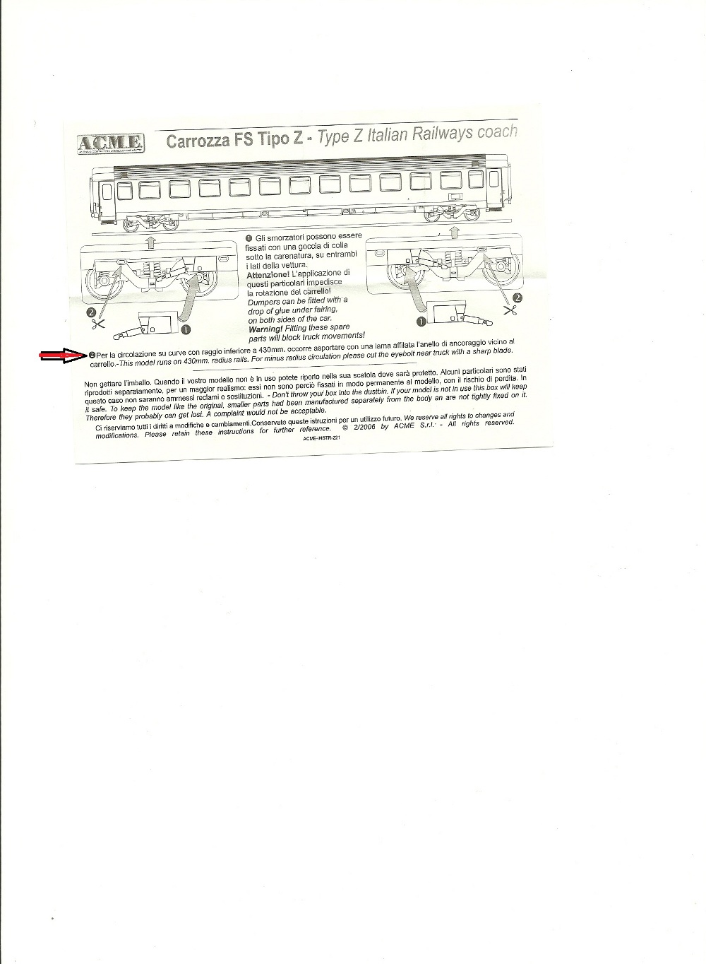

Le uniche carrozze Acme che non girano sulle mie Roco-geoline R 3, sono le Trenonotte e il Diagnostico.
Ho risolto eliminando l'occhiello che impedisce la rotazione del carrello.
Tale operazione è anche descrita nel foglio allegato ed è sufficente un buon taglierino.
P.S. a dire la verita mi davano anche problemi sulle R4 rocoline :?
