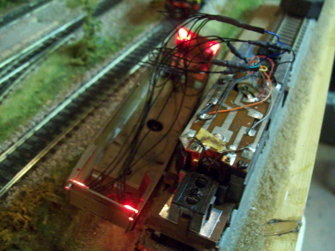

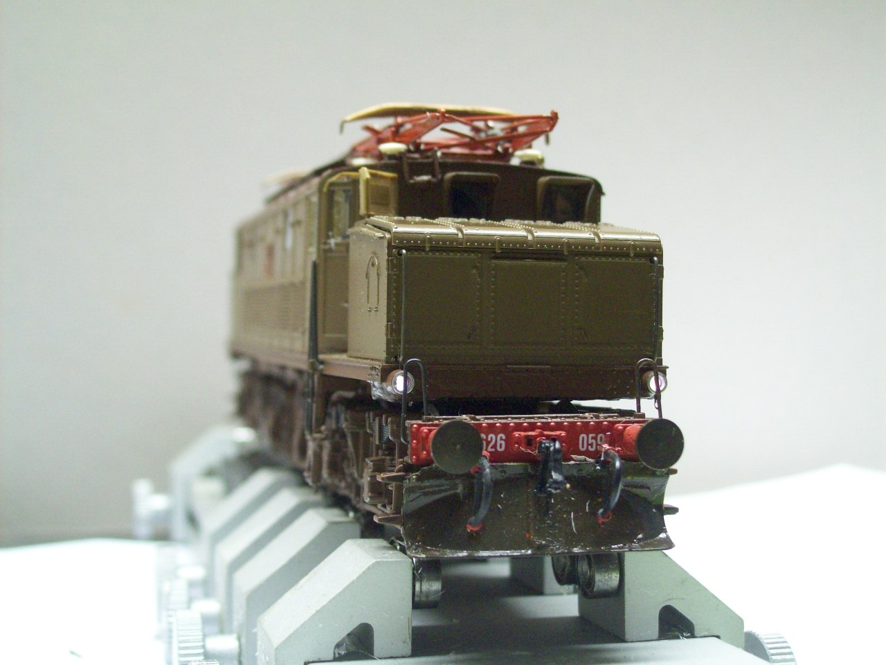

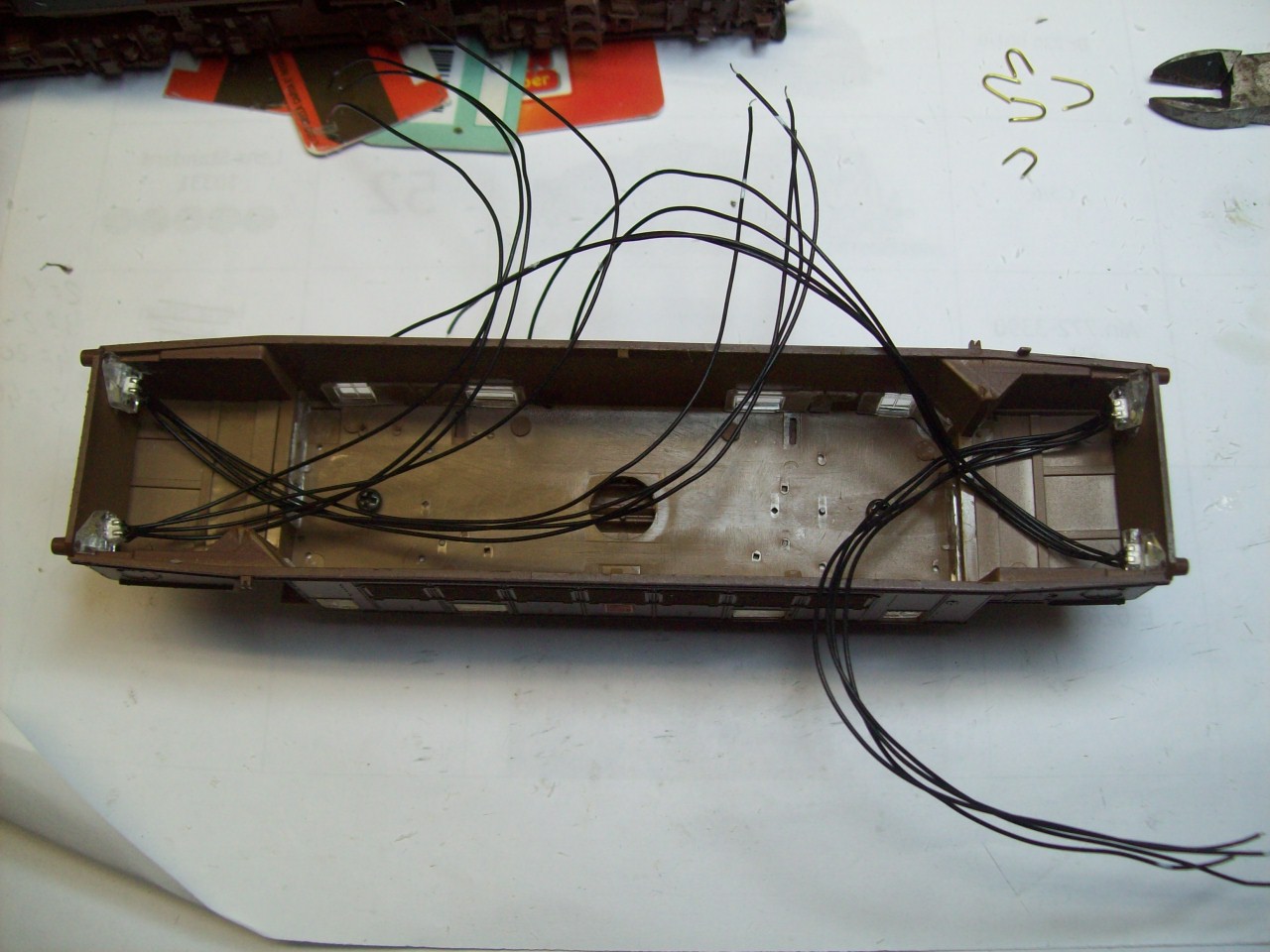

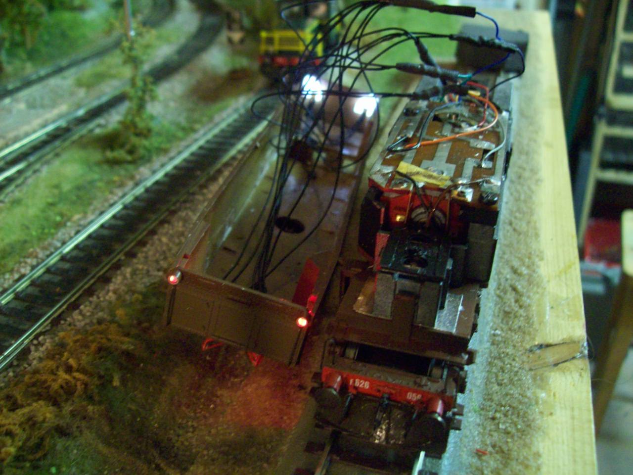

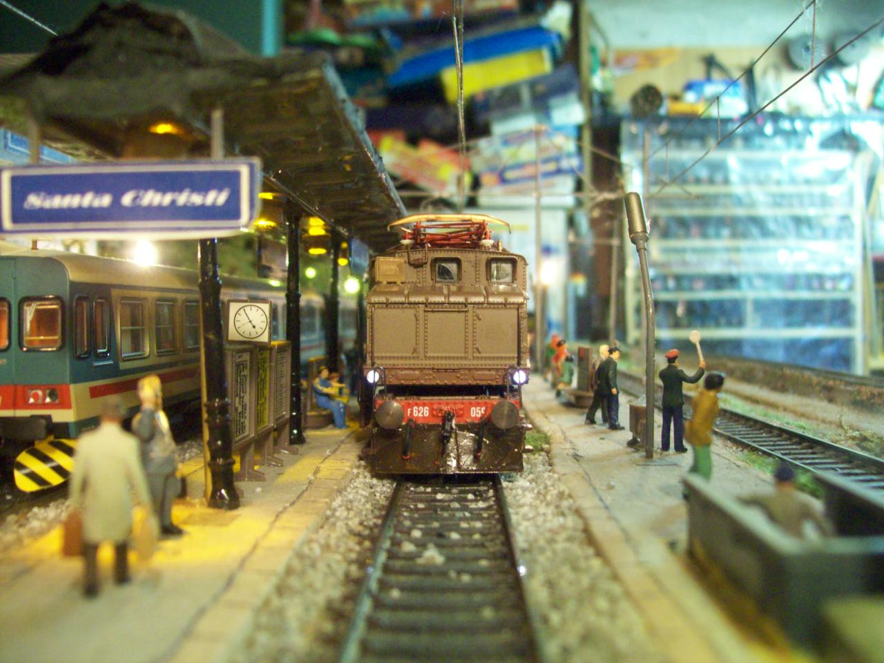

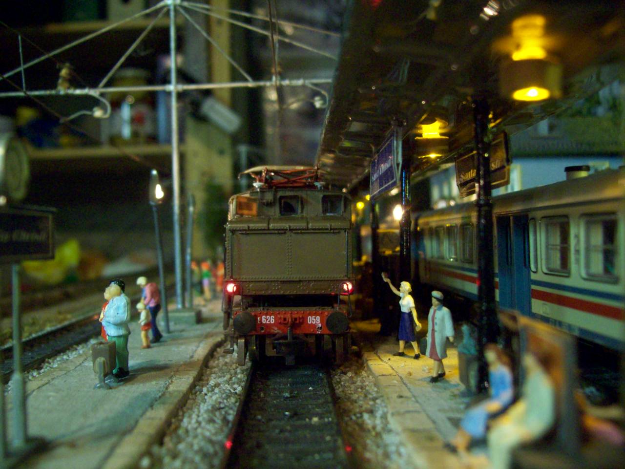

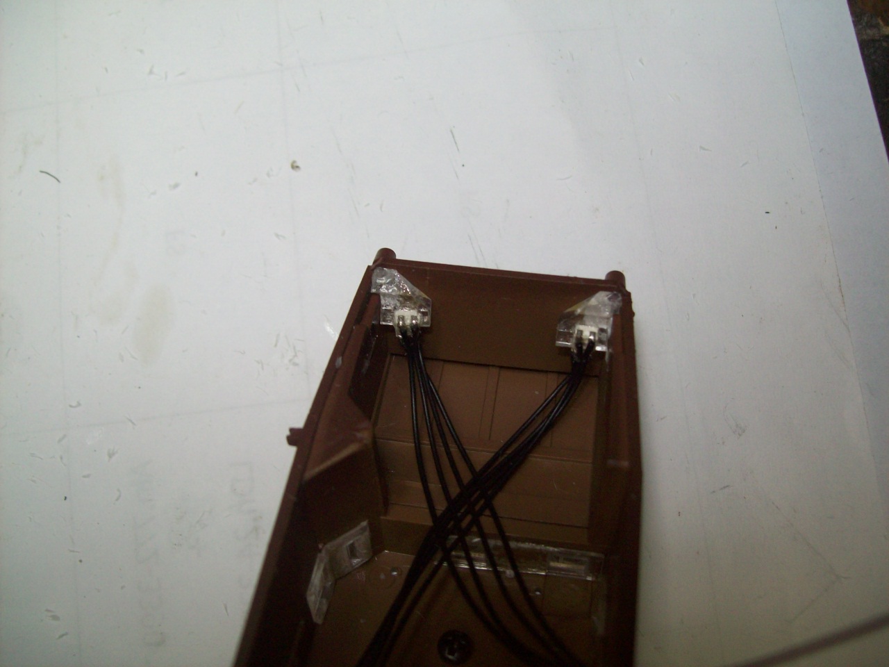

Da un pò volevo migliorare le luci della 626 Roco, che installa di fabbrica le lampade a 12 volt,con intensità luminosa tenue ( soprattutto le rosse ).

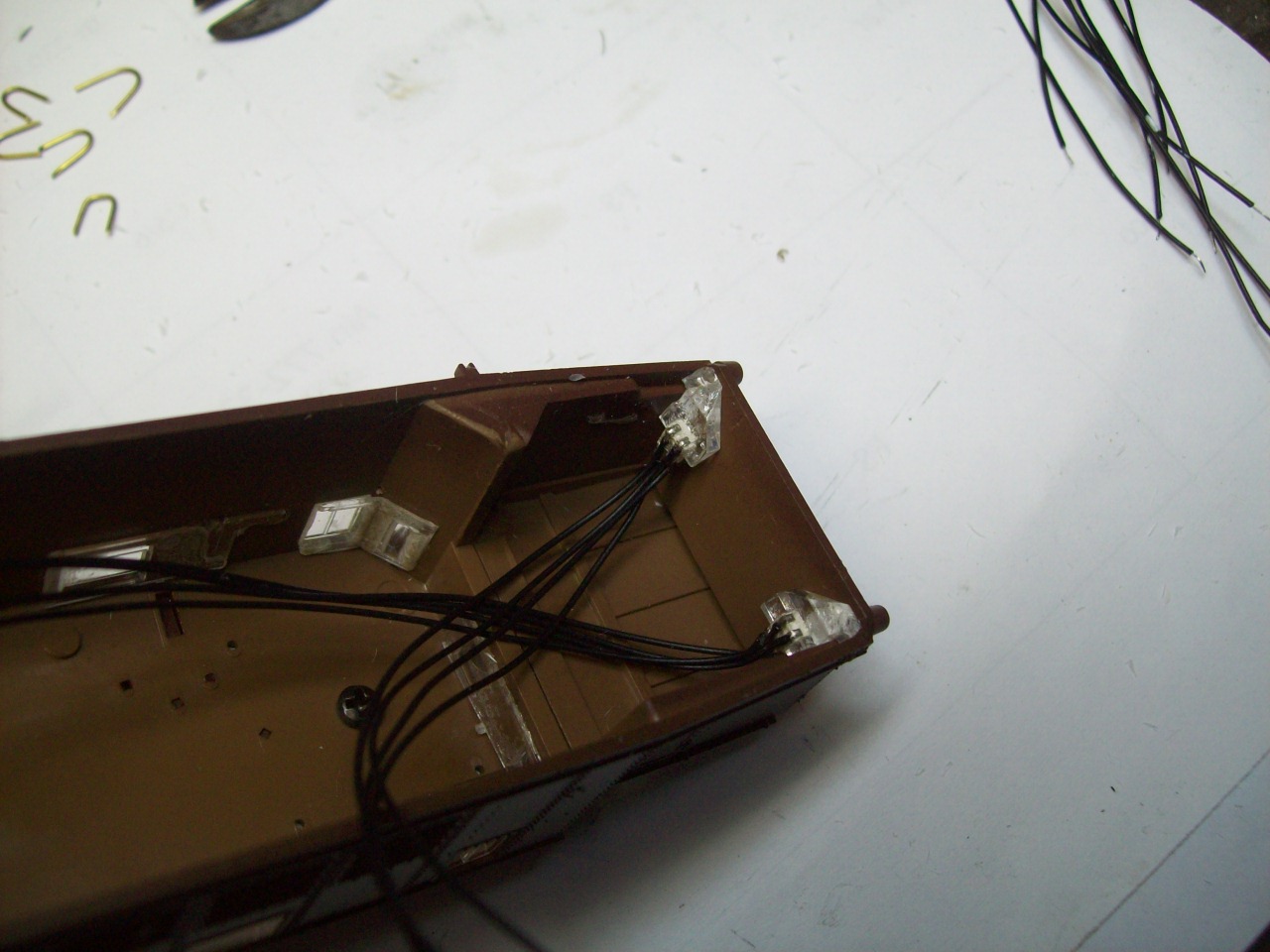

Così grazie alla nuova fresetta, ho trovato il tempo di sostituirle con 4 led bicolore bianco/rosso, acquistati da led baron.
Con la fresa ho modificato le 4 fibre ottiche in plastica trasparente, accorciandole e ricavando uno scasso per alloggiare i led, che ho poi incollato con Clear fix che ha il vantaggio di essere completamente trasparente.
Dopo aver modificato le luci, ho iniziato il cablaggio elettrico, e cablando le luci rosse dei due lati, sulle uscite funzioni 3 e 4, corrispondenti al filo verde e viola del decoder.
Questo mi permette di accendere queste luci solo se necessario.
Ecco le foto dell'intervento, con una immagine della loco quando ancora montava le lampade

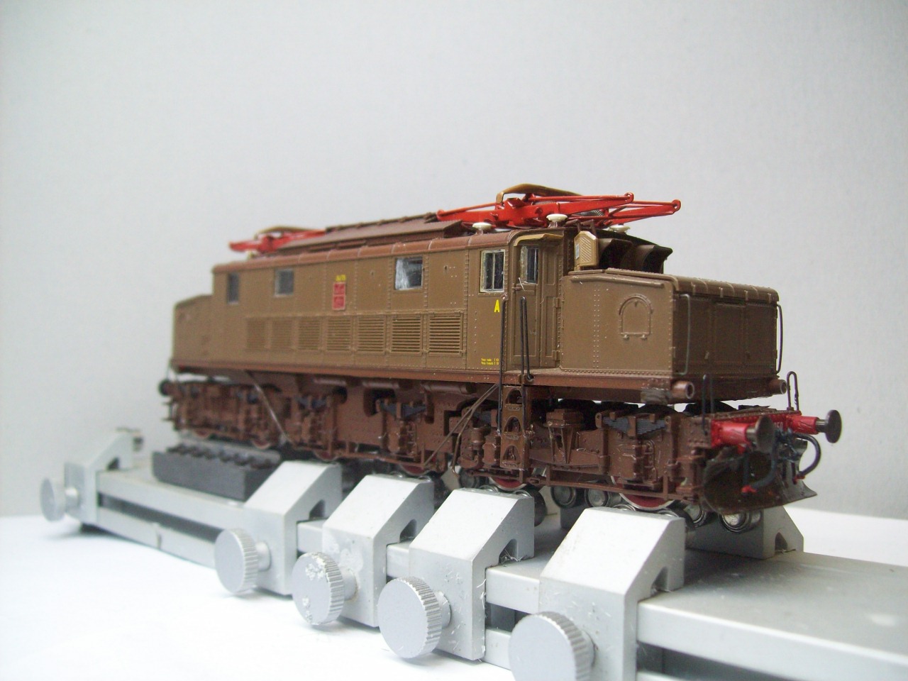

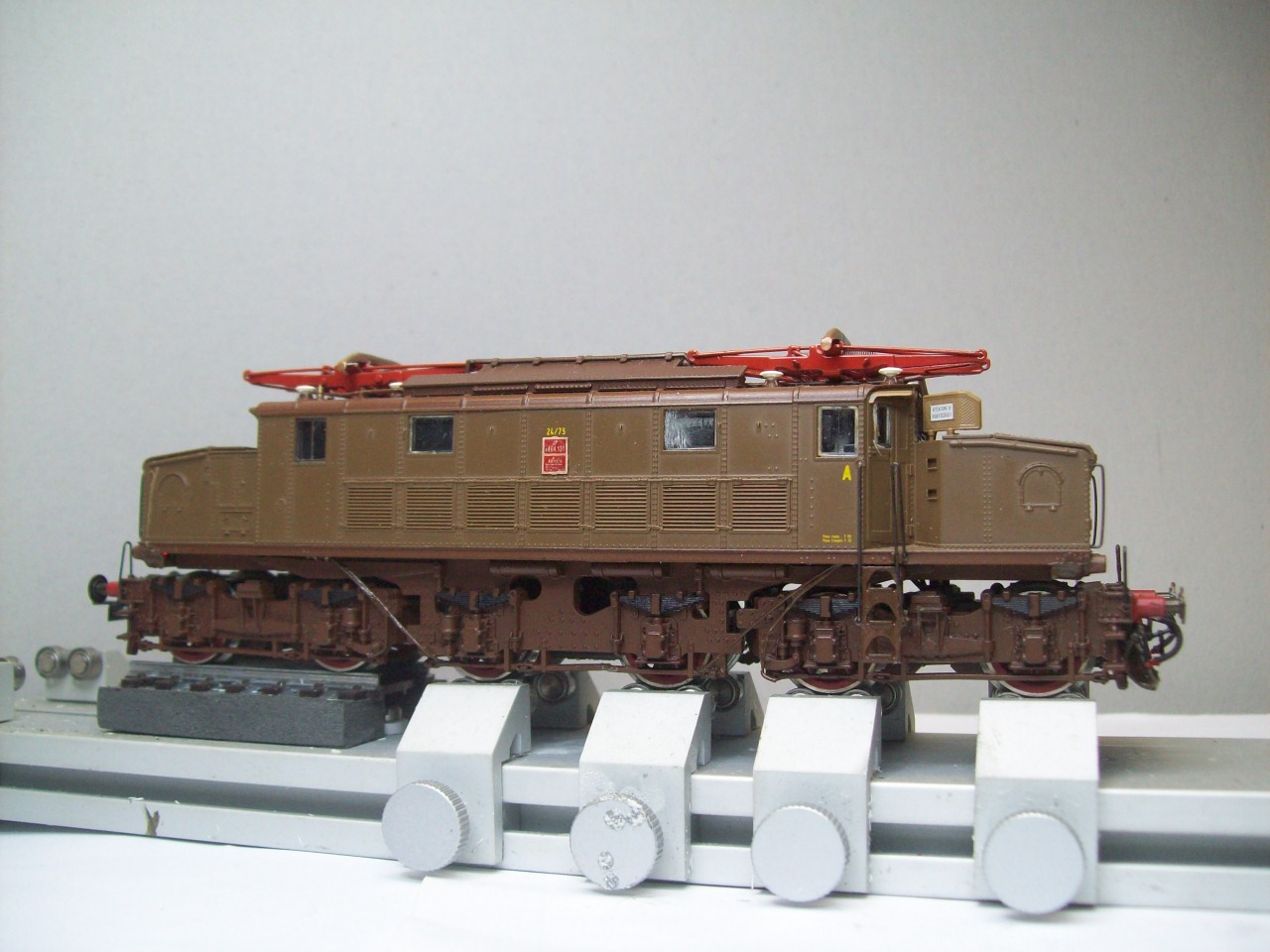

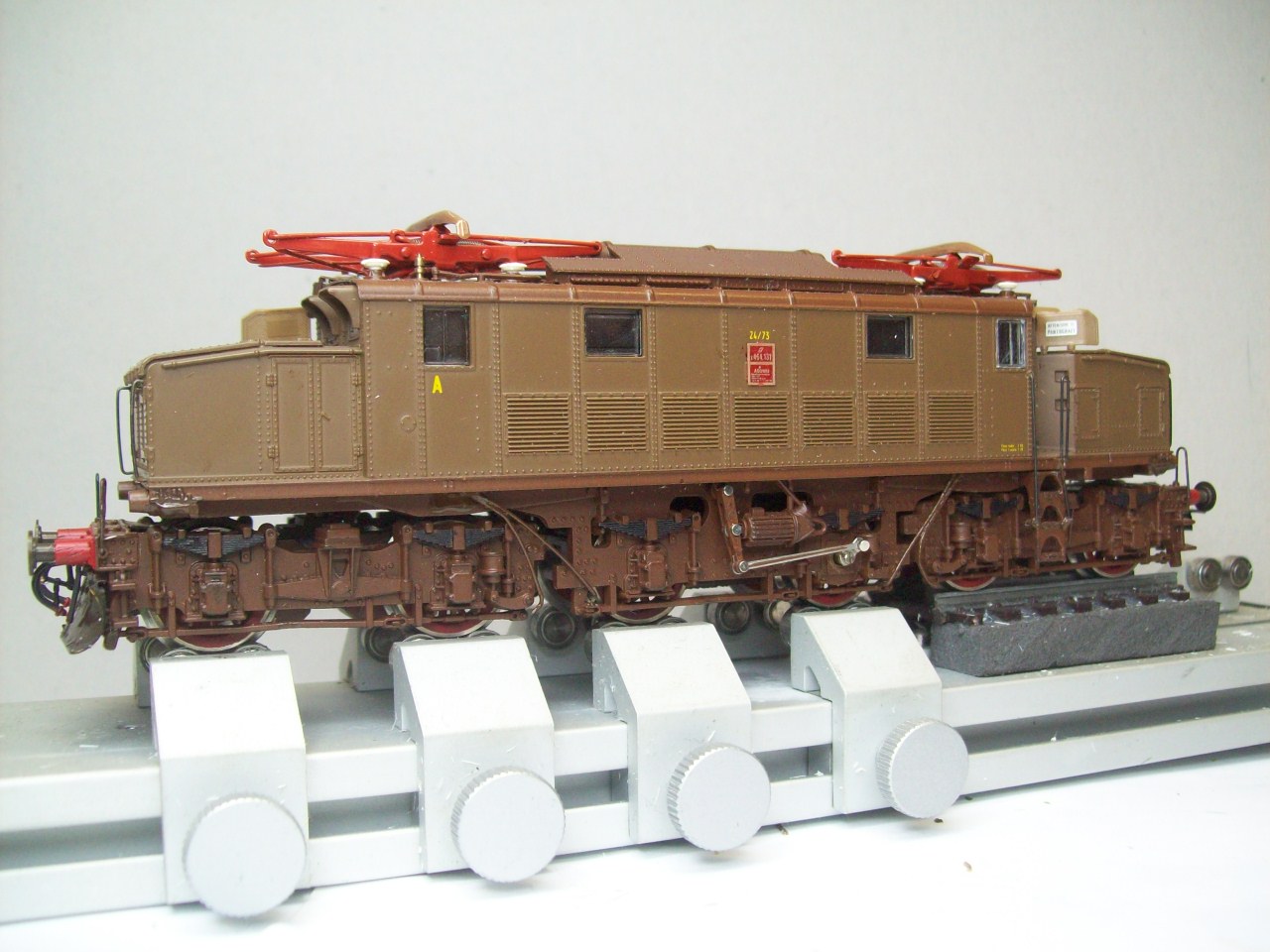

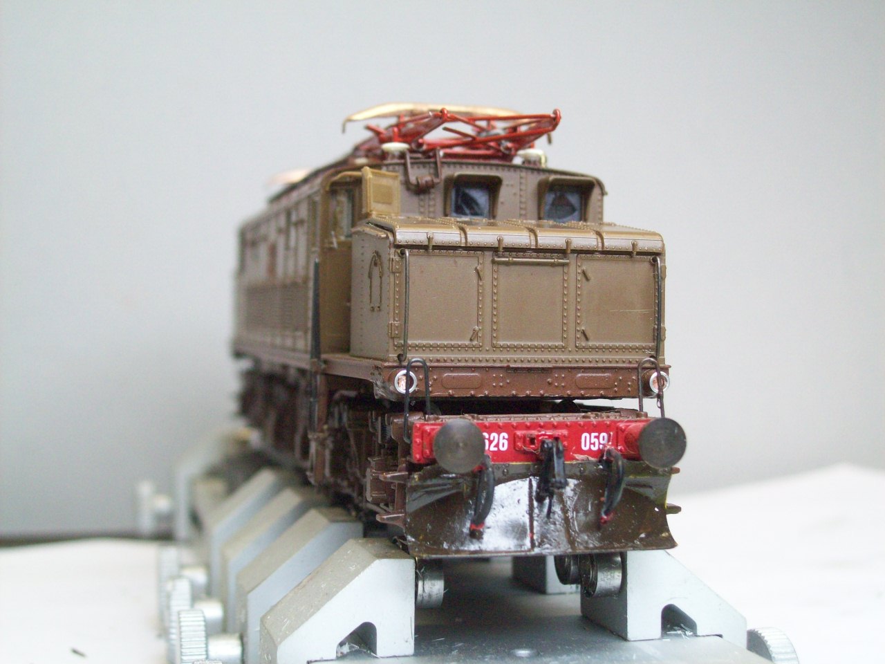

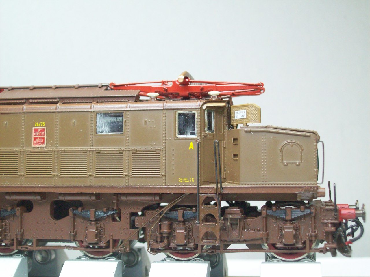

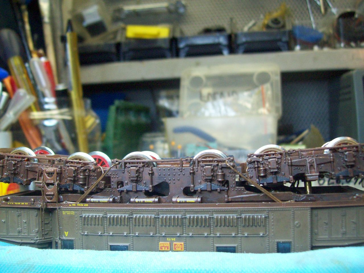

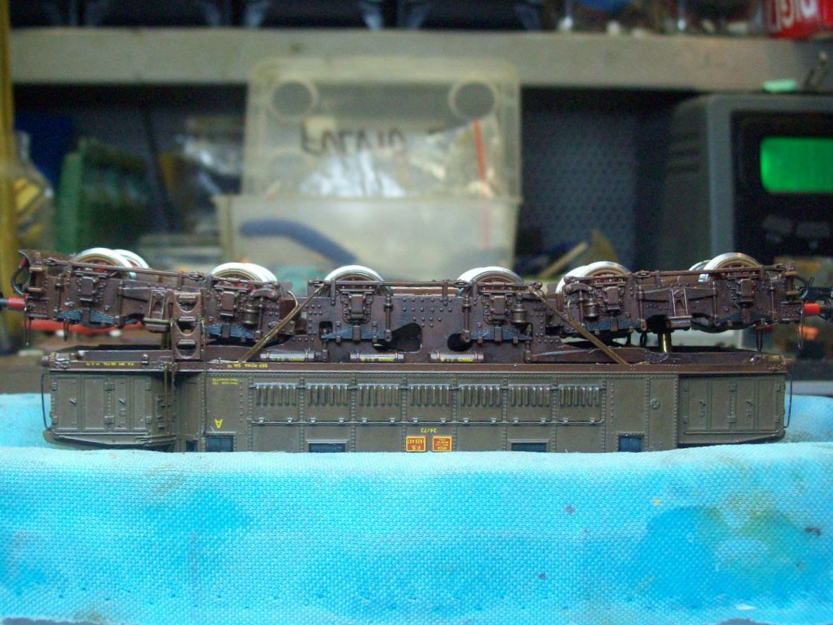

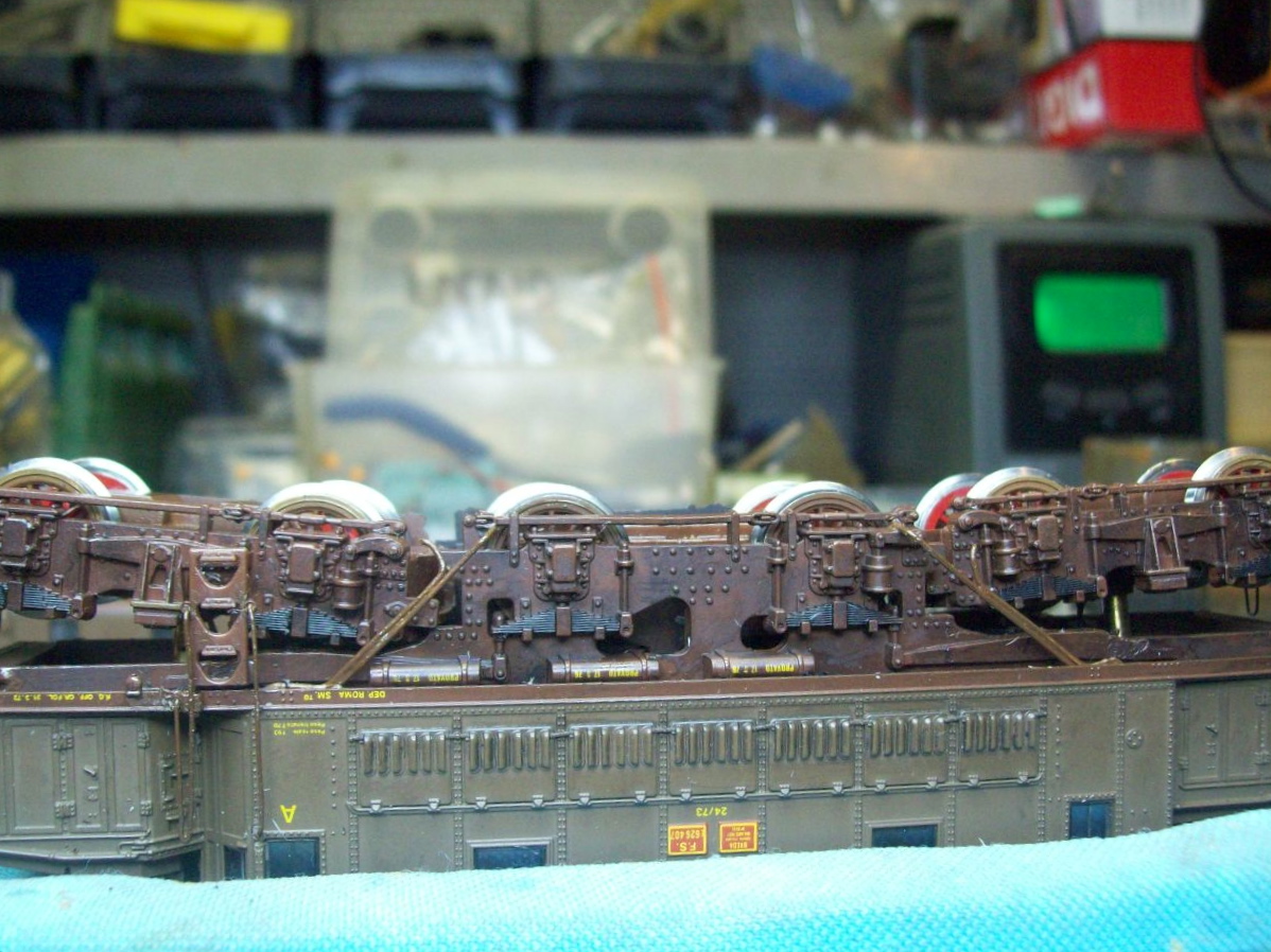

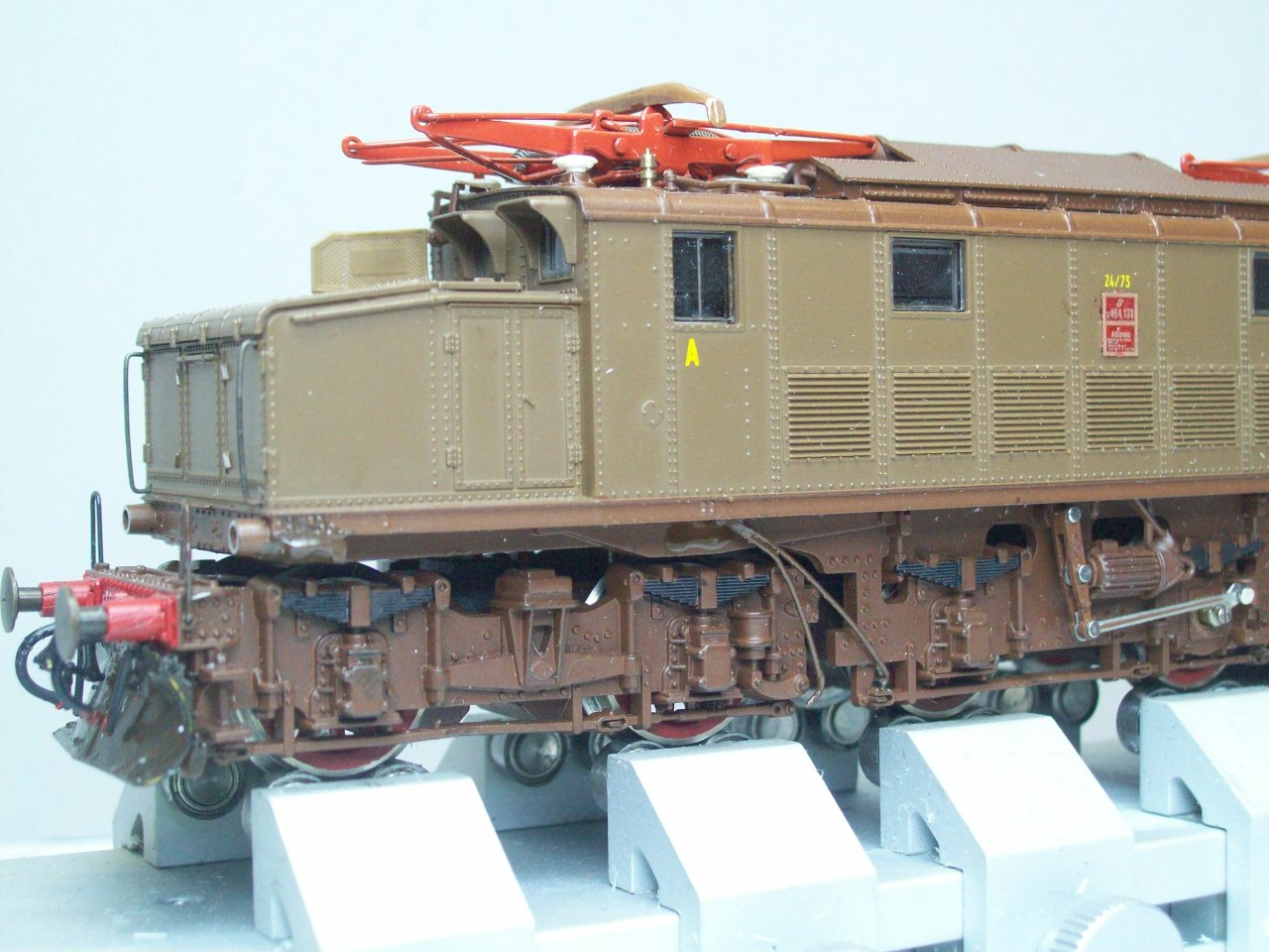

Prendendo spunto dal magnifico modello della 626 di Big Model, ho cercato di migliorare il modello Roco, e quindi ho verniciato di nero le balestre , e poi con del filo natalizio , e quindi sufficientemente morbido per non interferire con la rotazione dei carrelli, ma rigido quel tanto da poter essere minimamente modellato , ho cercato di costruire i tubi sabbiere.
Ecco il risultato ottenuto
