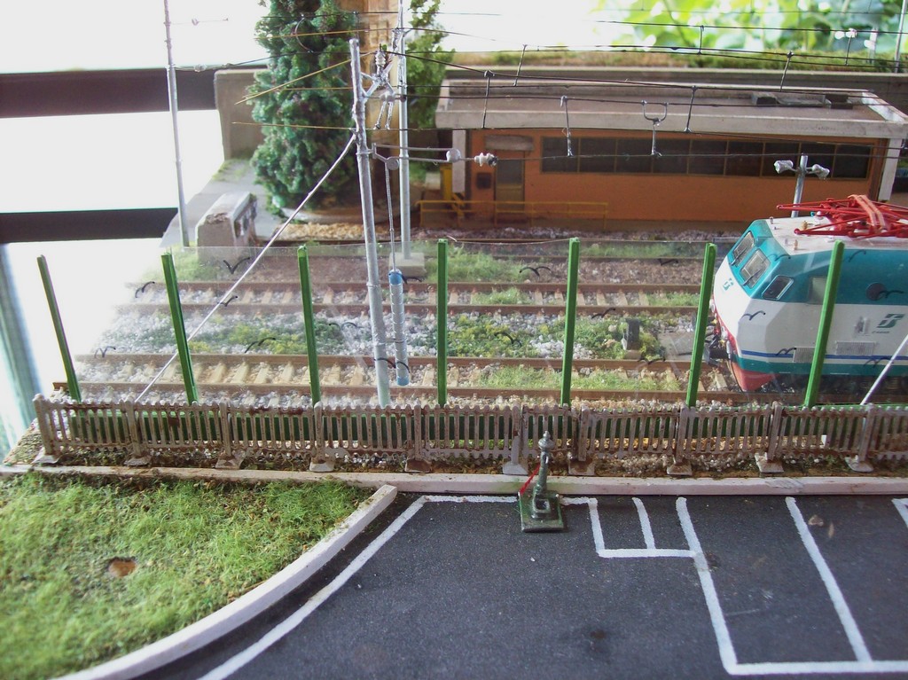

Ho deciso di realizzare una barriera antirumore da inserire in una porzione dei miei moduli.
Ho preso spunto da quelle visibile sul G.R.A e sulle Autostrade e sui tratti delle nuove linee AV/AC. Ho deciso di riprodurre la versione più classica.
Per il muretto ho utilizzato forex con spessore da 3mm. I listelli sono di Evergreen, profilati ad H da 2mm.
Ho tagliato i profilati ad una altezza di 4,5cm (mi sono avvalso di un Tir in 1/87 per le dimensioni). Ho fissato i listelli al muretto con del cianoacrilico ad una distanza tra loro di 3cm.

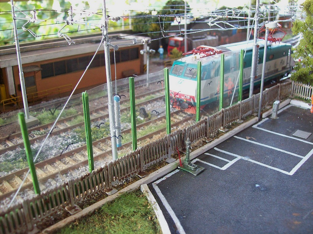

Il passo successivo è stato colorare di verde la struttura (per la colorazione avvalersi di foto prese dal vero). In attesa che il tutto si asciugasse ho realizzato le vetrate con un foglio lucido, disegnando il telaio e le finte rondini con un pennarello nero a punta fine ( er capirci quello per scrivere sui CD/DVD). Successivamente è bastato far scorrere il foglio lucido, opportunamente ritagliato, tra i due profilati ad H e la barriera antirumore era finita.
Una autocostruzione questa che trova posto in un plastico, diorama o modulare, sia in ambito ferroviario che su sede stradale. La struttura è collocabile in epoca V.
:wink:

Davvero un'idea originale Marco.
L'hai realizzata anche molto bene.
Oltretutto le barriere antirumore sono presenti anche lungo le linee stradali (vedi zona Carnate per fare un esempio a caso...).
Altro spunto per i nostri plastici. :wink:
Inoltre si potrebbe realizzare una barriera antirumore... in costruzione... perchè no?
Vista la crsi... si risparmia sulle vetrate.
Ecco un caso reale:

:cool: :cool: :cool: :cool: ....cpmplimenti per l'idea nella riproduzione e per l'eseuzione, veramente originale......Complimenti vivissimi Marco per la realizzazione!!!!
Continuo a ribadire che sono i piccoli particolari a fare la differenza.....e lavori come questi rafforzano la mia convinzione..... :wink:

.....e tra i piccoli (direi piccolissimi...) particolari, noto pure le "rondini" disegnate sui pannelli!
Ottima realizzazione![:o)]

Ciao Marco, complimenti per le realizzazioni. Molto spesso si ricreano oggetti della ferrovia che fu... e invece servono, e per alcuni anche molto, anche tutti quei piccoli particolari della ferrovia moderna. Se guardi nel materiale in commercio,raramente trovi articoli adatti alla ferrovia moderna. Ottima l'idea delle barriere antirumore e del ripetitore telefonico quindi.

Grazie Fabrizio per i complimenti.
Hai centrato in pieno l mio pensiero, ovvero che molto materiale scenografico contemporaneo, sopratutto per ambientazione italiana, non è di facile reperibilità.
Da qui l'idea di realizzarle e di condividerle con i modellisti :wink:

Già Marco, infatti siccome io faccio epoca contemporanea seguo sempre i tuoi lavori. Se un giorno comincerò il nuovo plastico le barriere antirumore mi serviranno sicuramente. Per le rondini, avendo una stampante laser, le potrei disegnare sul cad e poi stamparle su acetato trasparente. L'idea del ripetitore anche non mi dispiacerebbe, magari nella versione antenna per il BRA. Mi serviranno poi i pali con le mensole per i 25kV, i portali delle gallerie.... ecc ecc.... insomma, dovrò autocostruire tutto che io.
