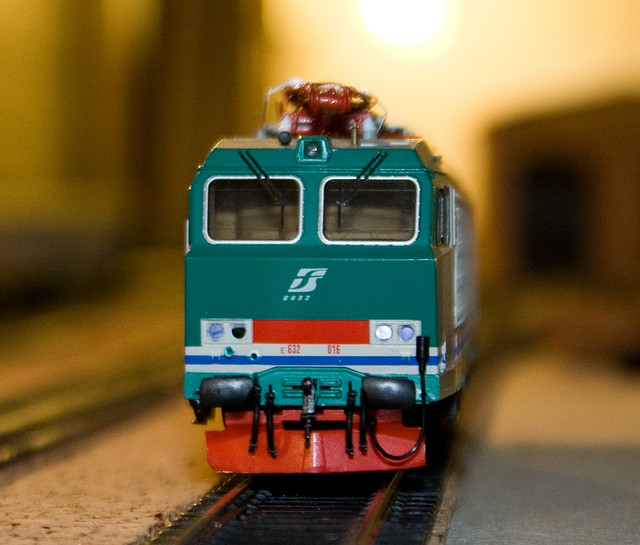

Ciao a tutti ragazzi, io sto per comprare una FS E633 in livrea d' origine, pero' vorrei modificarla cambiando la scocca con una in livrea xmpr1, sapete darmi consigli in riguardo a dove trovarla o a farla.... Grazie!!!!!!!!!!!!
Questa foto è come vorrei farla io
A presto :razz: :smile: :grin:

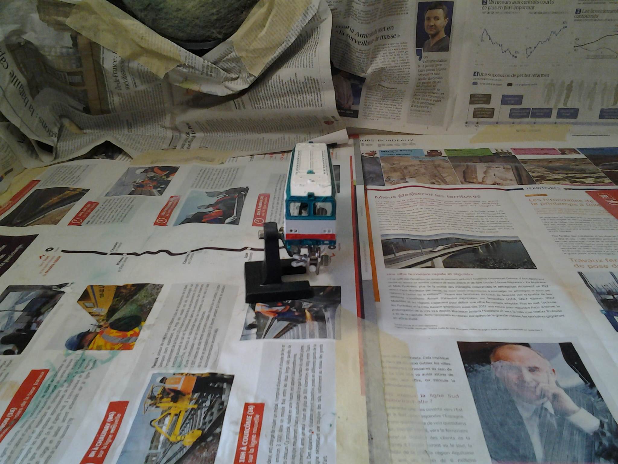

Mi sono finalmente lanciato nell'elaborazione della Tigre in livrea xmpr. Al momento ho dato una prima passata di bianco xmpr ma il colore tende un po' al grigio. Ho diluito il colore Puravest al 50% e utilizzato una punta da 0,3 dell'aerografo. Secondo voi ho sbagliato qualcosa? Quante passate di colore bisogna dare?
Grazie mille per i vostri suggerimenti

Il bianco Puravest nel vasetto é cmq più bianco, penso sia necessario dare più mani per arivare ad un risultato decente. Quindi mi consigliate una diluizione al 100% ?
Penso anche di provare con una punta da 0,5. Se qualcuno ha altri consigli ben vengano :smile:

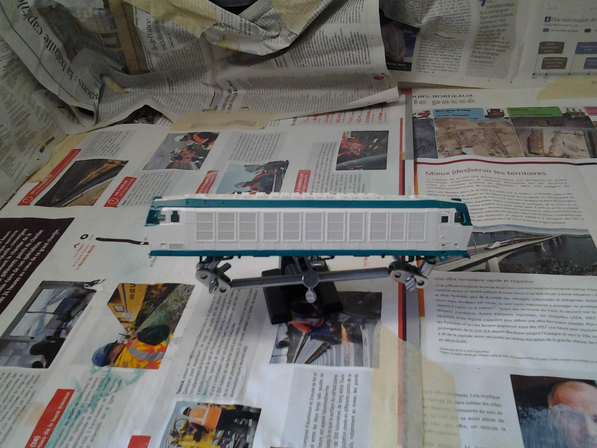

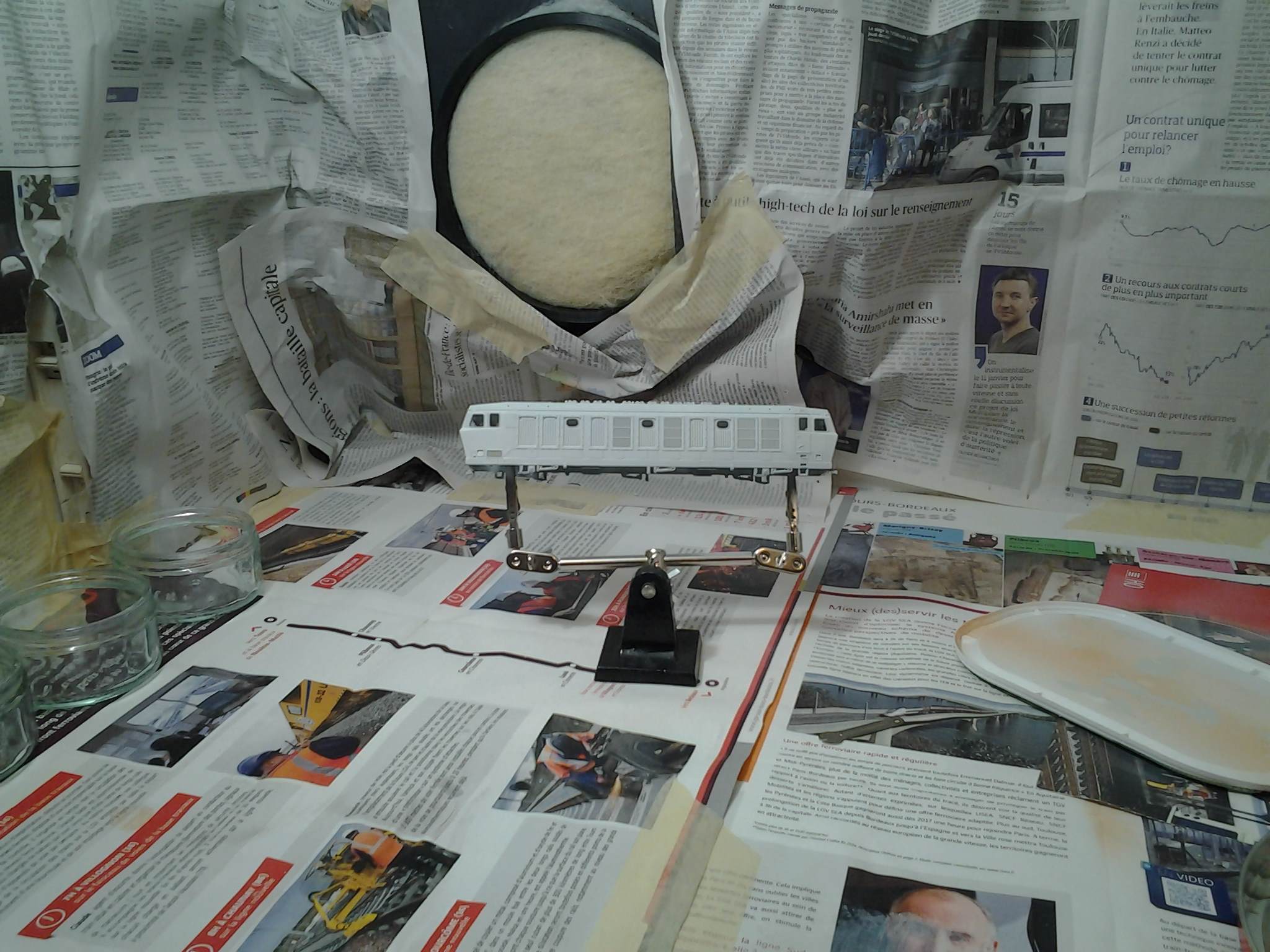

Ecco il risultato della verniciatura. Il colore diluito al 100% va benissimo, non ho nemmeno cambiato l'ugello. Il bianco é diventato più bianco già alla seconda mano. Unica difficoltà, le mascherature, specie in corrispondenza della fascia diagonale verde che mi ha dato del filo da torcere. Alla fine ho ritoccato a pennello senza diluire il colore. Non é perfetto ma come primo tentativo mi ritengo soddisfatto. Prossima tappa le decals! Aspetto i vostri commenti e le vostre critiche :smile:
