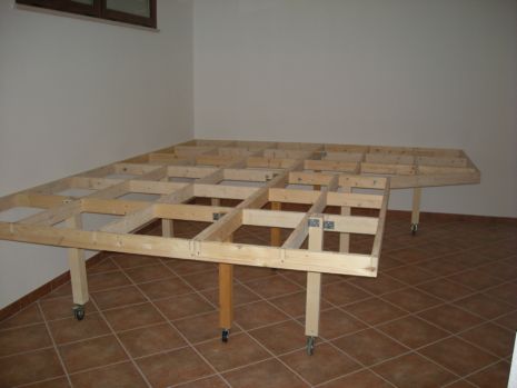

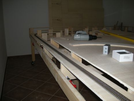

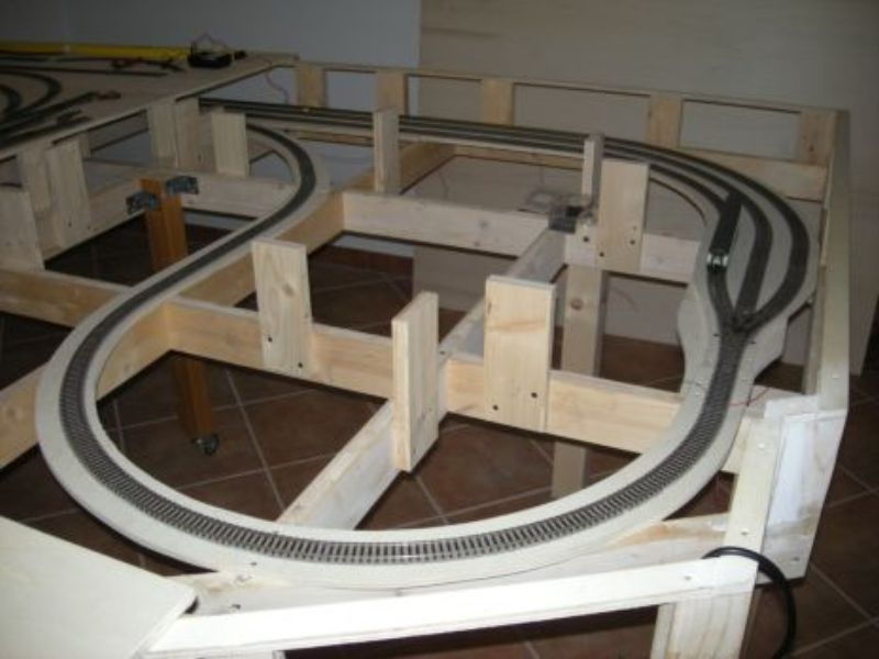

la griglia è elemnto importantissimo e deve essere fatta da legno "stagionato" che non possa deformarsi o muoversi con il tempo e coni cambi di temperatura o umidità che comunque anche nei migliori appartamenti ci sono. Io nel mio plastico ho utilizzato per la struttura portante fatta a griglia del multistrato da 3 cm di spessore per una altezza di 12 cm. Le tavole così ottenute e messe di taglio e poi incastrate una con l'altra hanno come risultato di avere una freccia di flessione pari a 0 e possibilità limitata di deformarsi. Il tutto è stato ricoperto con multistrato di pioppo da 1 cm. Certo è costato un po' (circa 300 euri - 4 mt x 3 mt x 2,80 mt circa) ma bisogna considerare che è la struttura su cui devi costrurire il tutto. Ad ogni modo ti allego due foto della mia struttura giusto per avere una idea. A disposizione per qualsiasi chiarimento.

In effetti Luca, hai realizzato una struttura coi fiocchi. :wink:

le assi che si intersecano a croce, le hai unite con le viti oppure hai fatto un taglio e hai fatto un incastro perfetto ?

Scusami se non ti ho potuto rispondere prima ma il lavoro.......
Buonasera a tutti inanzitutto,
gli incroci sono tutti ad incastro e sugli incastri una bella vite! Ovviamente il disegno del progetto è mio ma il lavoro è stato fatto da un falegname (il mitico Hans) per poter ottenere la necessaria precisione, che solo con macchianri profesionali è possibile ottenere (seghe circolari, frese, etc,.) Certo qualcosa è costato ma è l'elemento base e ritengo che sia l'elemento su cui dover maggiormente investire.
Sempre a disposizione
Un saluto
Gian Luca "Littlejohn"
