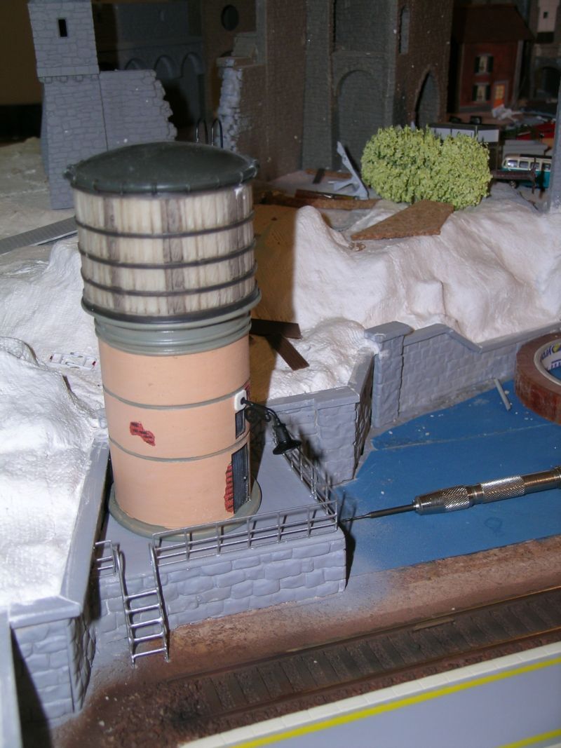

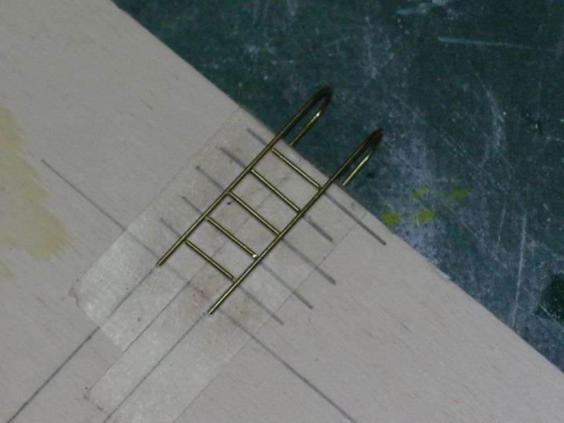

Buonasera a tutti,
non appena ho potuto ecco le foto della piccola scala che ho realizzato per l'accesso al basamento della mia torre dell'acqua.
Spero rendano l'idea, altrimenti cerco di fare di meglio.
Un saluto
Gian Luca "Littlejohn"

Carissimo,
non disturbi affatto.
Le dimensioni sono:
Il gradino è largo 9 mm e la distanza tra un gradino e l'altro è 3 mm., tenuto conto della scala 1:87 anche se nella realtà le dimensioni variano. Per cui dare una misura certa tra gradino e gradino penso che non sia così facile. Fare una media penso che sia la cosa migliore .
La larghezza del gradino mi è stata imposta dalla realizzazione della ringhiera in fotoincisione.
Se hai altre domande non esitare, è un piacere.
Un saluto

#29 Messaggio da giuseppe_risso »
Eccome se rendono l'idea, sono bellissimi.
Però questo non é ottone.
O sono i colori che ingannano?
littlejohn
Messaggi: 1370
Nome: Gian Luca
Città: CAGLIARI
Re: torre dell'acqua
#30 Messaggio da littlejohn »
E' ottone, confermo. Forse la luce della foto non rende opportunamente il colore. Per quanto rigurda la foto d'insieme, invece, la scaletta e la ringhiera sono già stati vierniciati a spruzzo con della vernice color "zinco chiaro". Rende molto bene, è giustamente opaca come finitura, e ritengo si adatti molto bene per le palificazioni (cetra, lampioni, etc.) ed è una buona base per il successivo weathering.
Un saluto
