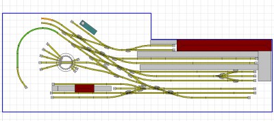

Buongiorno a tutti.
Purtroppo per cambio alloggio ho dovuto smantellare il vecchio plastico (ancora in fase di costruzione) e rifarne uno nuovo. Sinceramente a me non convince tanto ma purtroppo queste sono le dimensioni massime (linea azzurra che coincide con il tavolo) che posso utilizzare. Chiedo gentilmente un consiglio sulla validità del progetto. Grazie

Fabio, dovresti gentilmente darci qualche ulteriore informazione per provare ad aiutarti.
Scala H0 va bene, ma quale armamento, quale amministrazione e quale epoca? Gestione analogica o digitale?
Che dimensioni hai nella stanza e che dimensioni ha il tavolo a cui fai riferimento?
Con quel tracciato che hai fatto penso che ti annoieresti in breve tempo.
In quello spazio visivo, che posso valutare così a spanne. vedrei più una linea singola rifornita da una stazione nascosta. Nella stazione ci saranno incroci e manovre per qualche raccordo o per un magazzino. Per quello è importante anche capire l'ambientazione temporale.

Le dimensioni del tavolo le puoi vedere nella foto (purtroppo nn lo posso fare più grande per questione di spazio). L'armamento è Fleischmann profi gleiss, epoca IV-V e il plastico è in digitale. Ho provato anche a fare una versione simile un po' meglio secondo me. Si vede nella foto.
Cercherei di non fare troppi livelli anche perchè, essendo la stanza piccola, non ci si riesce a muovere molto bene per la creazione del plastico.

Ok Fabio, grazie per le precisazioni. E per rispondere anche a Gabriele in merito alla possibile ripetitività dell'esercizio, proverei, se sei d'accordo, a creare una piccola stazione nascosta in modo da non vedere sempre riapparire in stazione il convoglio che ne è appena partito. Per fare questo occorrerà pensare a una linea a singolo binario e a una stazione meno complessa. Questo ti dovrebbe portare a maggiori manovre che, se ho ben capito, sembrano interessarti. Manovre che appartengono più a epoche precedenti, sicuramente non oltre la IV.
Provo a buttar giù qualche idea con le misure a disposizione e armamento Profi.

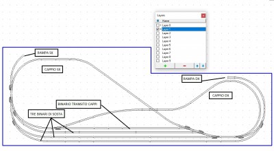

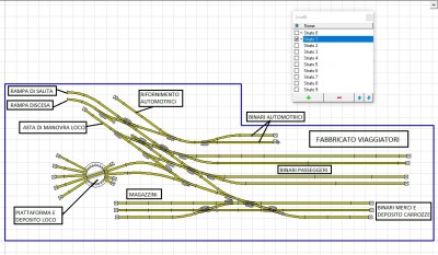

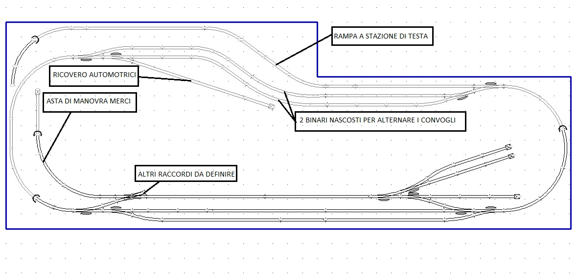

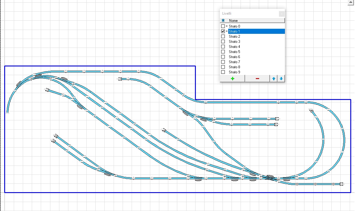

Eccomi....se tu potessi pensare di ricorrere a soli due piani con differenza di 115 mm tra i piani del ferro, potresti pensare a una cosa congeniata più o meno come questa proposta.
Al piano inferiore ci sarebbero tre lunghi binari di sosta in quella che normalmente è chiamata stazione nascosta. Già questo ti permetterebbe di alternare diversi convogli togliendo dalla vista per un pò quello che è partito per ultimo. Ci sono poi due cappi di ritorno, in modo che un convoglio, come al vero, transiti nella stazione prima in un senso e poi nell'altro, quando sarà il suo turno. Perché questo fanno i treni veri, mica girano in tondo.....
Posteriormente ci saranno le due rampe con pendenze del 2,8% che portano come detto il piano del ferro della stazione superiore a 115 mm rispetto a quella inferiore nascosta.
La stazione la puoi disegnare a tuo piacimento, io l'ho solo accennata, mettendo i raccordi che vuoi. Di sicuro, essendo una linea a binario singolo, dovrai avere almeno un binario di raddoppio.
Non metterei più di tre binari di stazione e direi di prevedere un'asta di manovra per i convogli merci.
Un consiglio: cerca di usare il più possibile curve da 420 mm e non quelle più strette. Ho dovuto usarle sotto per il cappio a destra, in piano, ma in ogni altro posto ho usato curve minimo da 420.
Ora qualche schema di tracciato; iniziamo con il piano inferiore della stazione nascosta

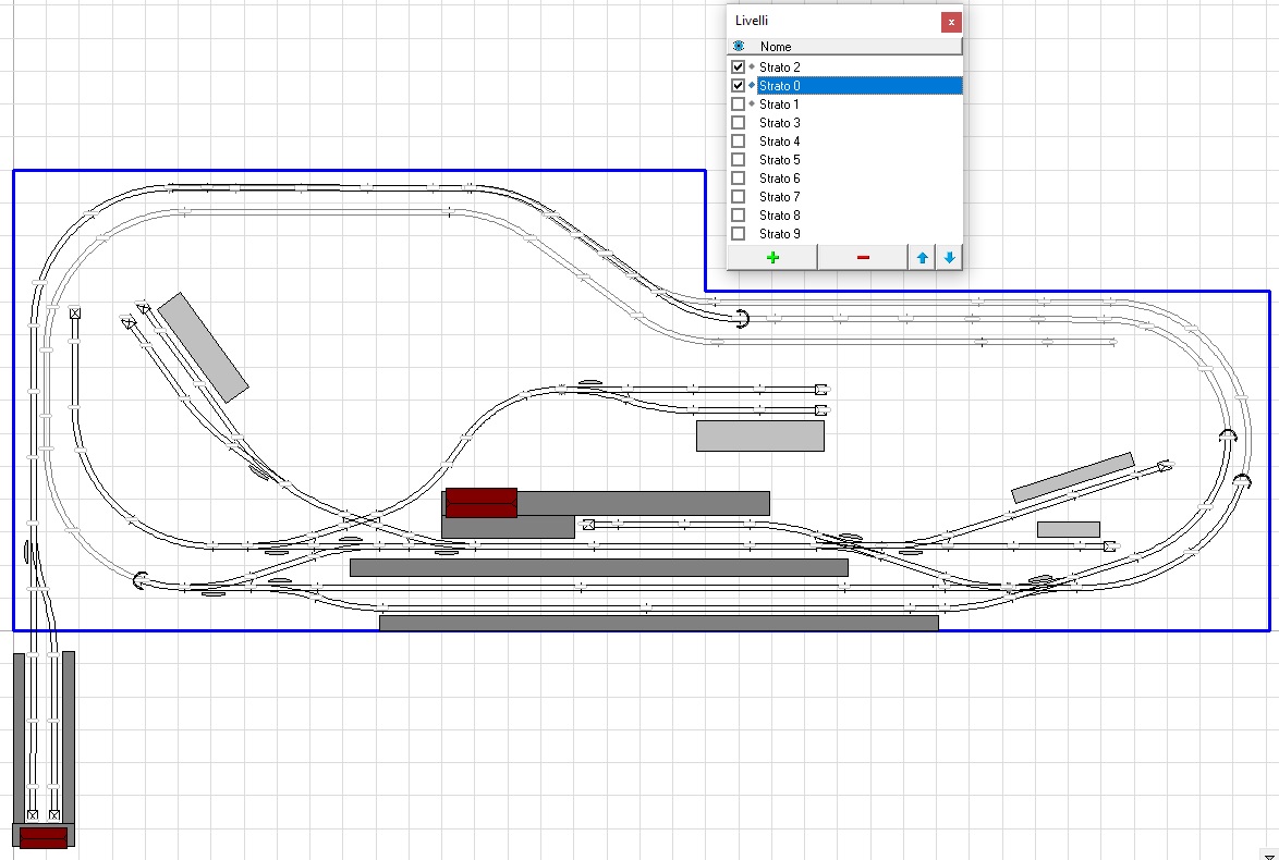

Il piano superiore, come detto, ha un abbozzo di stazione e le due rampe che usciranno da probabili gallerie
Sempre in tema di suggerimenti, rimanendo con un solo piano come da tuo desiderio, vedrei sempre meglio una linea singola, con piccola stazione nascosta (solo 2 binari, ma meglio che niente) e linea di montagna come da te disegnato. Però, come detto sopra, servirebbe semplificare il piano binari della stazione prevedendo un'asta di manovra per i merci. Anche in questo caso la stazione non è completa di eventuali altri raccordi (il doppio inglese introduce ad altri collegamenti).

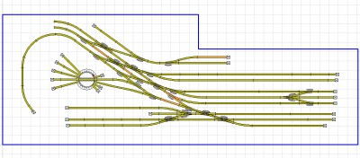

Un altro contributo riguardo la stazione per linee a binario singolo. Come dicevo serve un doppio binario per gli incroci dei convogli più un terzo binario dove comporre e scomporre i convogli merci con relativa asta di manovra. Questo permette di fare tutta una serie di manovre smistando carri nei vari raccordi senza invadere la linea di corsa e permettendo il normale traffico passeggeri.
Solitamente, epoca III e inizi della IV, esistevano i convogli "omnibus" cioè un misto di carri che venivano in genere manovrati dalla stessa locomotiva di trazione che si portava in coda al convoglio per movimentare i carri. Possibile l'ausilio di una loco da manovra, specie se la loco da trazione era elettrica (i raccordi non avevano linea aerea). In ogni raccordo il convoglio omnibus lasciava i carri vuoti (o pieni) e portava via i carri pieni (o vuoti).
Lo schema di stazione dovrebbe vedere il binario per i merci dalla parte opposta al fabbricato viaggiatori ma qui lo spazio non lo consente.
Qui un possibile piano binari sfruttando lo schema di plastico a due piani con stazione nascosta al piano inferiore.
Spero di aver così stimolato i tuoi progetti verso qualche aspetto un pò più realistico e quindi giocabile. Per rompere infatti la monotonia di convogli che girano in tondo c'è l'applicazione di una sorta di orario ferroviario, in cui alternare alcuni convogli con una tabella oraria fatta in base alla disponibilità di composizioni e senso di marcia. E mentre i convogli passeggeri transitano a cadenza stabilita, si manovra con il convoglio merci intercalato in detto orario.

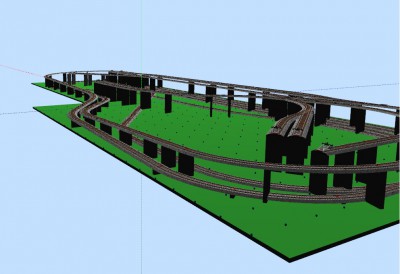

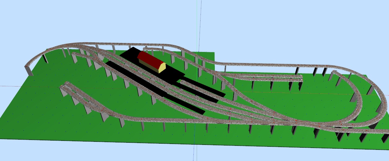

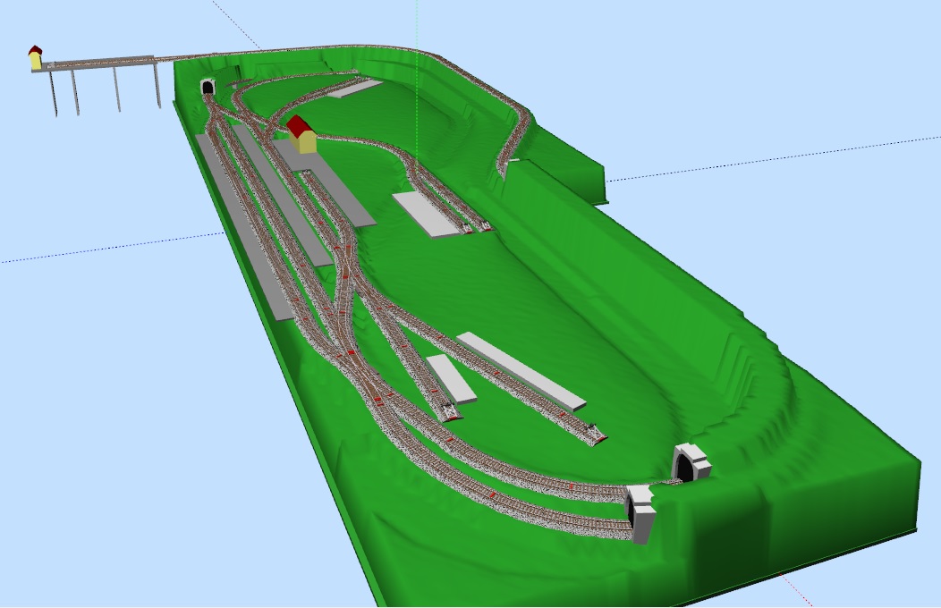

Ti posto le figure tridimensionali in cui si dovrebbe capire meglio che i due tratti posteriori sono le rampe di salita e discesa tra i due piani.
Visione complessiava 3d
Visioni lateroposteriori
In ogni caso qui ti posto il file del tracciato fatto con Scarm in cui potrai anche vedere le quote binario per binario

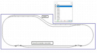

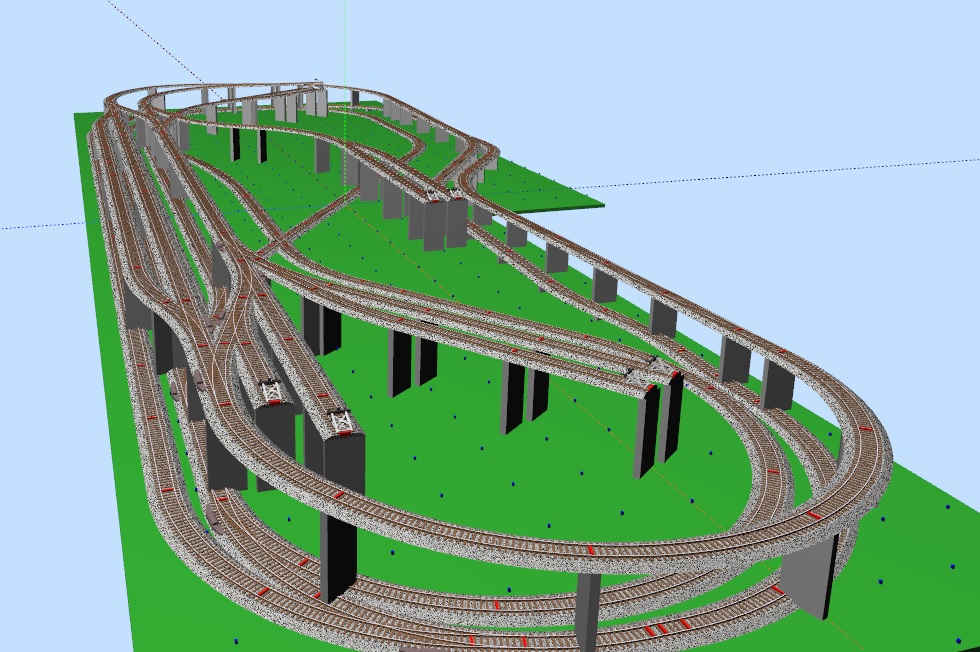

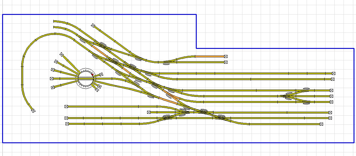

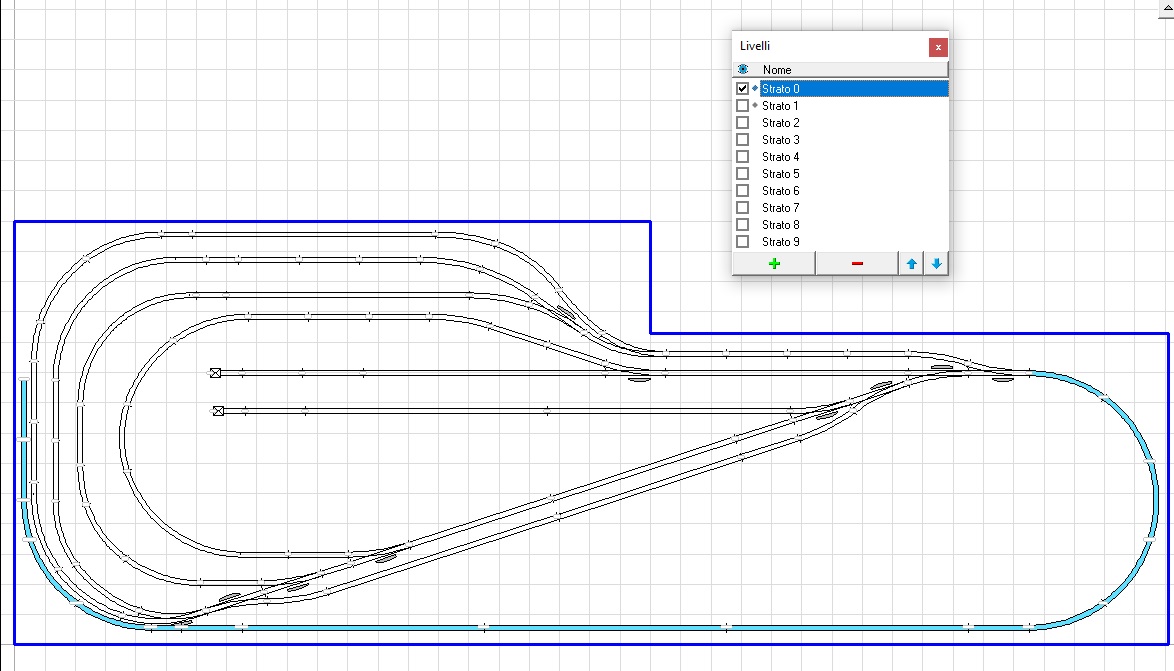

Ho rivisto e riordinato il piano binari del piano sottostante, facendo molta attenzione ai punti in cui le rampe superano tratti a livello zero. Così la stazione nascosta e i cappi mi sembrano più ordinati e con migliore percorrenza.
Qui ho inserito le rampe di salita posteriori
E questa è la visione 3d
Infine il file di questa base
KOKE D.zip
(23.01 KiB) Scaricato 50 volte

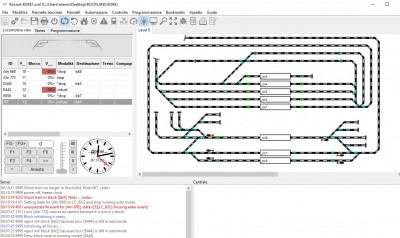

Sempre per stuzzicare la tua curiosità, ho provato a caricare il tracciato proposto su un programma gratuito di gestione del plastico, in questo caso Rocrail.
Ci sono altri programmi a pagamento con funzioni più strutturate, come Itrain o altri, che altri utenti saranno ben lieti di illustrarti.
Per rimanere nel campo dei programmi a costo zero questo è un esempio.
Questa è solo la videata del programma; se già lo conosci ti posso inviare il file con cui giocare con sensori e loco simulate.
Ho provato a far circolare tutti i convogli, presenti nel riquadro a sinistra, in contemporanea e funziona correttamente con i rispettivi segnali.

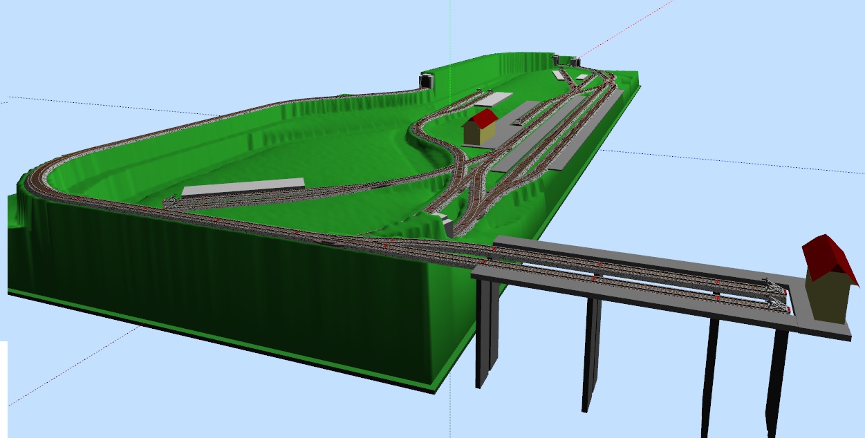

Ultimo sviluppo poi mi taccio. [101]
Ho inserito una stazioncina di montagna per fare una navetta con automotrici tra stazione nascosta, stazione principale (con binario tronco dedicato) e stazione in quota.
Qualche immagine che è meglio di tante parole.

#24 Messaggio da Docdelburg »
Grazie ragazzi..... [101]
Visto che sono bloccato in casa con mali di stagione ...... esageriamo!
Altro possibile suggerimento: la stazione di testa per chi ama le manovre.
Lasciando inalterata la stazione nascosta a un cappio dell'ultimo esempio, ho raddoppiato la rampa in modo da poter fare un pò di passerella e muovere in contemporanea convogli in entrata e in uscita dalla stazione di testa. I convogli dovranno solo darsi la precedenza in fondo alle rampe, prima di entrare nella galleria che porta alla stazione nascosta.
Nella stazione di testa ho previsto 4 binari lunghi per convogli passeggeri e 2 per automotrici con binario dedicato al rifornimento di gasolio.
Ci sono poi binari di stazionamento delle carrozze e movimentazione merci con relativo magazzino.
Immancabile una piattaforma con deposito locomotive.
L'entrata in stazione deve poter prevedere tutti gli instradamenti e il contemporaneo movimento di locomotive da e verso il deposito.
Per chi si diverte a fare manovre qui non la finisce più..... [104]
La solita base con stazione nascosta e rampa doppia (da zero a 135 mm con pendenza del 2,7%)
Piano superiore della stazione di testa

#25 Messaggio da Docdelburg »
Qualche miglioria all'ultimo progetto; allungamento asta di manovra, 3 soli binari per treni passeggeri ma due binari per ricovero carrozze con deviatoi per muovere eventualmente la loco di testa. Migliorata la zona magazzino che ora è in mezzo a 2 binari di carico/scarico e c'è un tronchino per la loco da manovra.
